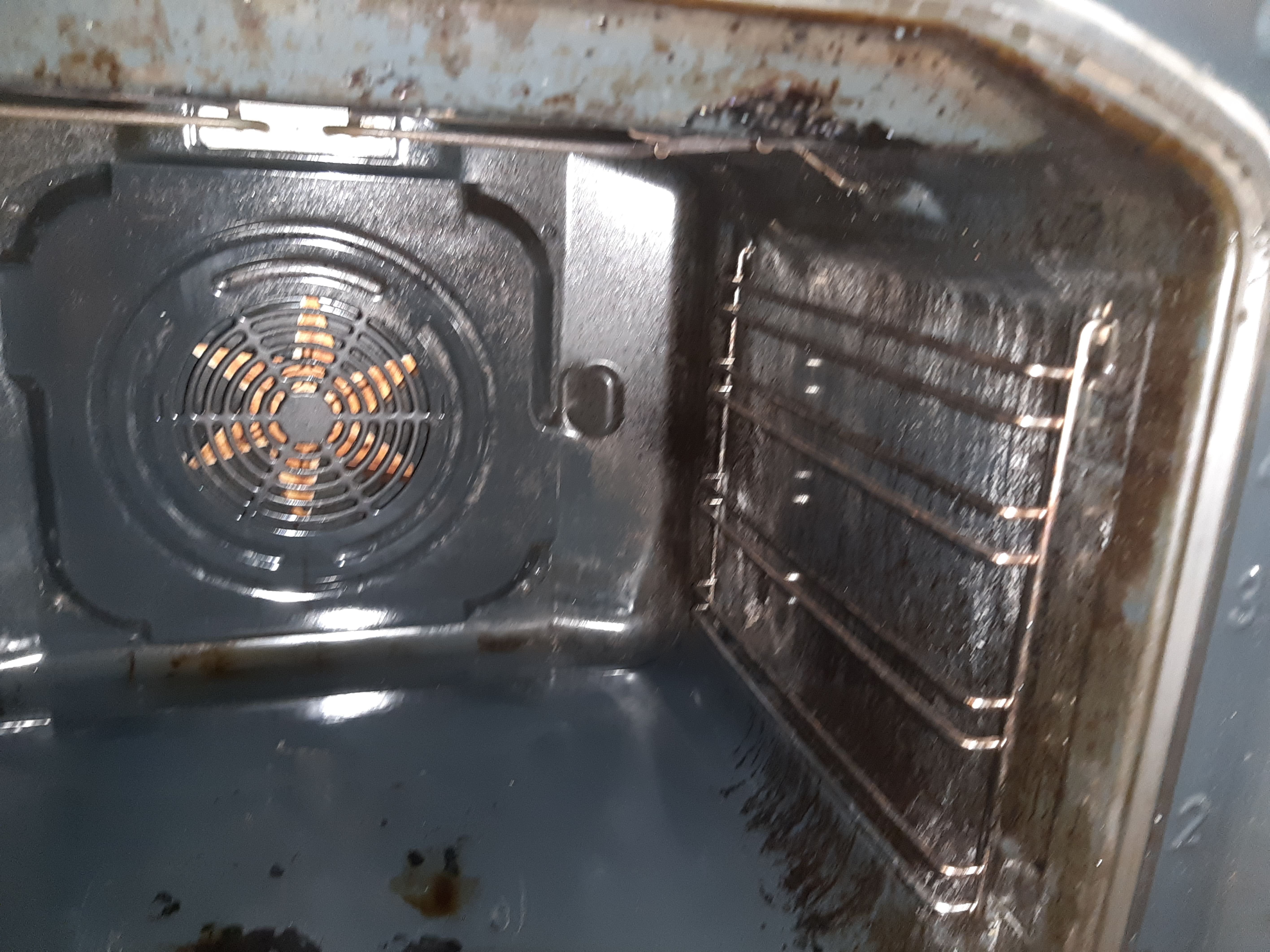

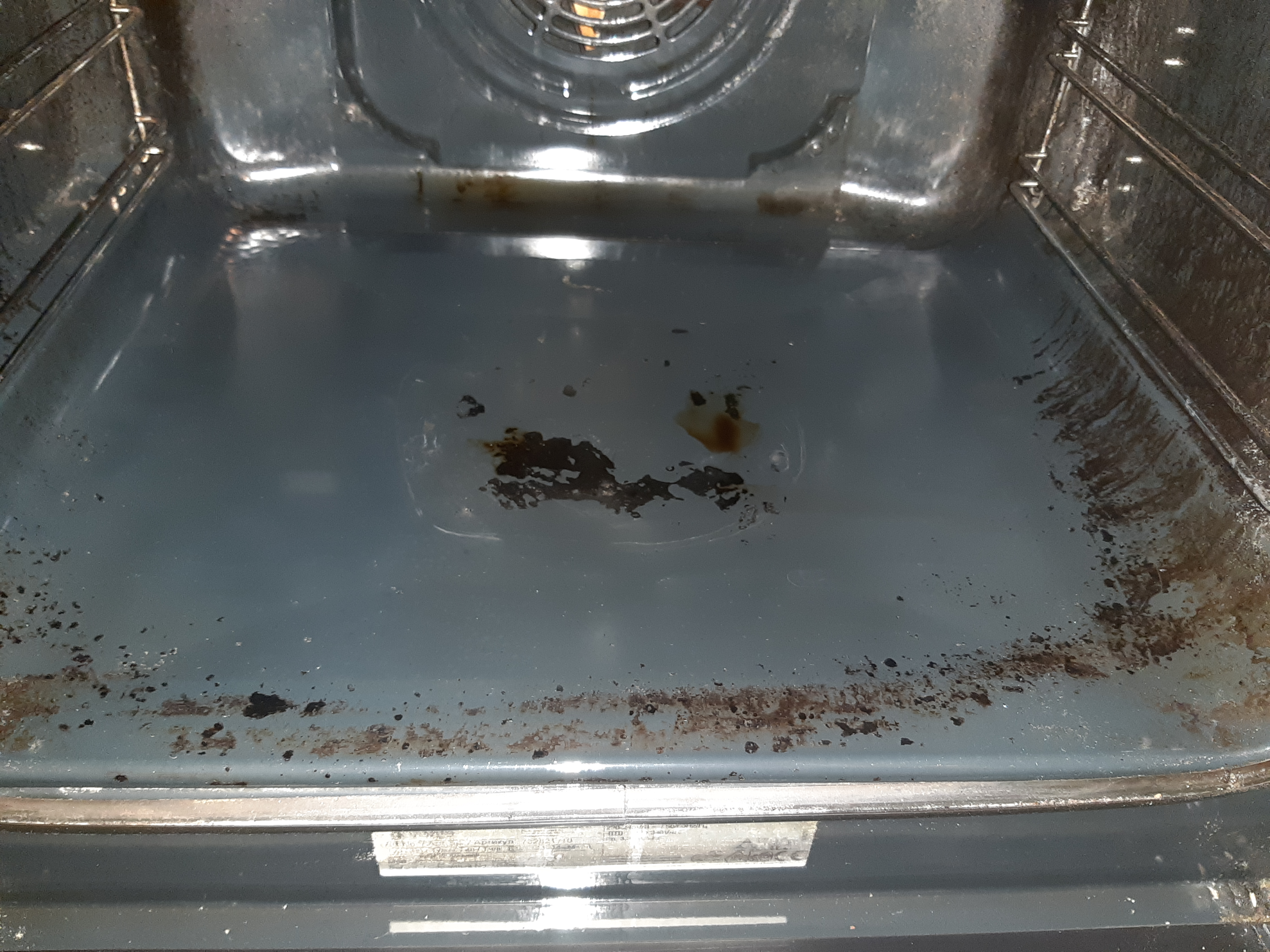

Ho accidentalmente usato un prodotto per pulire su un forno autopulente, e adesso?
Siamo in una casa nuova in affitto e appena arrivati abbiamo trovato il forno in una condizione disastrosa. Senza pensarci troppo abbiamo comprato e usato dello spray Fornet per forni e barbecue (senza soda caustica come scritto sulla bomboletta) e dopo due cicli di pulizia ancora molte incrostazioni resistono.
Disperati, abbiamo solo in quel momento guardato le istruzioni del forno (marca Gorenje) e abbiamo scoperto che si trattava di un forno autopulente idrolitico (di quelli che metti l'acqua e fai partire il ciclo di pulizia).
Abbiamo controllato la bomboletta ed effettivamemte c'e scritto sopra di NON usarla si forni autopulenti.
Noi abbiamo risciacquato bene e lanciato il programma di idropulizia. Due programma di idropulizia non hanno comunque intaccato le incrostazioni rimaste.
Abbiamo quindi queste domande:
1) Abbiamo rovinato il forno definitivamente?
2) Il forno adesso è pericolo da usare? Possiamo usarlo per cucinare?
3) Se l'autopulizia non funziona come facciamo a pulirlo definitivamente?
Grazie in anticipo
Stefano Dalmo
Tranquillo non hai fatto nessun danno !
Il danno era già presente  , in quanto se non si pulisce  nel momento del bisogno e si continua a cucinare senza pulire , poi è normale che diventa complicato se non impossibile  portare le pareti a pulizia totale.
Utilizzalo normalmente  , visto che lo hai ripulito più volte .
Posta delle  foto per vedere lo stato.
25 minutes ago, Stefano Dalmo said:
Tranquillo non hai fatto nessun danno !
Il danno era già presente  , in quanto se non si pulisce  nel momento del bisogno e si continua a cucinare senza pulire , poi è normale che diventa complicato se non impossibile  portare le pareti a pulizia totale.
Utilizzalo normalmente  , visto che lo hai ripulito più volte .
Posta delle  foto per vedere lo stato.
Ecco un paio di foto.
Aggiungo che il vetro è marrone e non riesco a pulirlo.
Stefano Dalmo
Scusa , ma cosa vuoi pulire !!!
Non è un forno da pulire  , semmai da sostituire !
12 minutes ago, Stefano Dalmo said:
Scusa , ma cosa vuoi pulire !!!
Non è un forno da pulire  , semmai da sostituire !
Siamo in affitto.
Cercheremo di pulirlo al meglio con prodotti naturali/meno aggressivi in modo da non avere problemi con la caparra quando ce ne andremo.
Stefano Dalmo
Io direi di farglielo vedere adesso , non dopo  .
6 ore fa, ARIST ha scritto:
Aggiungo che il vetro è marrone e non riesco a pulirlo.
Al forno della mia cucina a gas ho dovuto smontarlo e dopo averlo insaponato per bene con detersivo dei piatti l'ho grattato molto delicatamente e con calma con una lametta da barba usata, allo stesso modo con cui si leva la vernice finita sui vetri. E' tornato come nuovo. Sono riuscito solo così, a nulla sono serviti i vari sgrassanti e pulitori "miracolosi"
5 ore fa, Stefano Dalmo ha scritto:
Io direi di farglielo vedere adesso , non dopo  .
Già, non sarebbe la prima volta che un locatore marcia su queste cose...
Comunque credo che il Fornet non debba essere usato sui forni a pirolisi, non a idrolisi, per il trattamento delle pareti.
Almeno, questa è una mia supposizione.
  • 1 month later...
Il problema in quelle situazioni li' e' che a causa della mancata costante pulizia unito al trascorrere degli anni si sta alzando la vernice e la ruggine crea delle montagnette e la pulizia risulta difficoltosa.
L' unico modo e' asportare la ruggine col raschietto ed il vetro nero pulirlo con spugna di ferro e sgrassatore, in linea subordinata...
