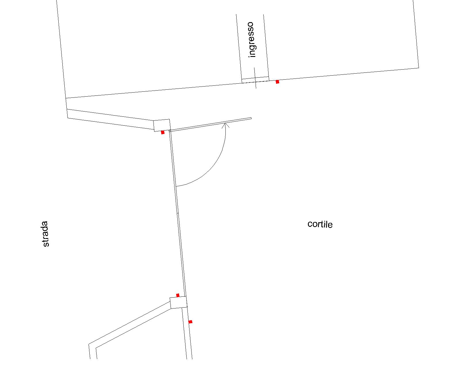

pippot84 Inserito: 10 ottobre 2022 Segnala Share Inserito: 10 ottobre 2022 (modificato) Salve a tutti, da un po di tempo abbiamo installato un cancello automatico a due ante a battente (solo una delle due motorizzata) con relative fotocellule. La cosa fastidiosa è che una delle fotocellule è posta dopo l'accesso al fabbricato e quindi una volta entrati dobbiamo aspettare la chiusura del cancello per poter passare; non può essere posta prima dell'ingresso perchè rientrerebbe nel raggio di lavoro dell'anta del cancello. (Allego schema). Mi potete consigliare qualcosa per ovviare? grazie Modificato: 10 ottobre 2022 da pippot84 Link al commento Condividi su altri siti More sharing options...
rubio2002it Inserita: 10 ottobre 2022 Segnala Share Inserita: 10 ottobre 2022 Ciao, non capisco il problema. Il cancello una volta aperto non ha un tempo di attesa per il transito? In questo tempo la fotocellula è ininfluente Link al commento Condividi su altri siti More sharing options...
pippot84 Inserita: 10 ottobre 2022 Autore Segnala Share Inserita: 10 ottobre 2022 (modificato) si il cancello ha un tampo di attesa. capita spesso però che si entra, si parcheggia, si scende e si va verso l'ingresso ma bisogna fermarsi perchè il cancello è ancora in movimento di chiusura. Ho allungato di parecchio il tempo di pausa tra apertura e chiusura , ma vorrei sapere se ci sono alternative. Modificato: 10 ottobre 2022 da pippot84 Link al commento Condividi su altri siti More sharing options...
reka Inserita: 10 ottobre 2022 Segnala Share Inserita: 10 ottobre 2022 l'unica cosa è un paletto posto proprio a filo dell'anta aperta magari facendola aprire qualche grado in meno per lasciare più spazio dall'ingresso, chiaramente a cancello chiuso sarebbe un ingombro.. sono alternative ch esi riescono a valutare solo sul posto Link al commento Condividi su altri siti More sharing options...
Roberto Garoscio Inserita: 10 ottobre 2022 Segnala Share Inserita: 10 ottobre 2022 Al posto della fotocellula installate una spira magnetica che rileva solo i mezzi e non le persone. Link al commento Condividi su altri siti More sharing options...
rubio2002it Inserita: 10 ottobre 2022 Segnala Share Inserita: 10 ottobre 2022 Ciao continuo a non capire, se una persona torna verso il cancello impegnando la fotocellula il cancello si deve fermare. Si può programmare che dopo x tempo che non è più impegnato riparte e conclude la manovra che è stata interrotta Link al commento Condividi su altri siti More sharing options...
ROBY 73 Inserita: 10 ottobre 2022 Segnala Share Inserita: 10 ottobre 2022 Ciao pippot84, 15 ore fa, pippot84 ha scritto: abbiamo installato un cancello automatico a due ante a battente........... Dicci qual è l'articolo preciso della scheda che vediamo quali caratteristiche e funzioni ha, oppure posta una foto Link al commento Condividi su altri siti More sharing options...
ilsolitario Inserita: 11 ottobre 2022 Segnala Share Inserita: 11 ottobre 2022 Chi ha motorizzato il cancello lo ha fatto con la testa. ( dote purtroppo in via di estinzione.) Nessuno vuole trovarsi un anta in movimento contro il proprio corpo o peggio ancora trascinato da essa. Link al commento Condividi su altri siti More sharing options...
