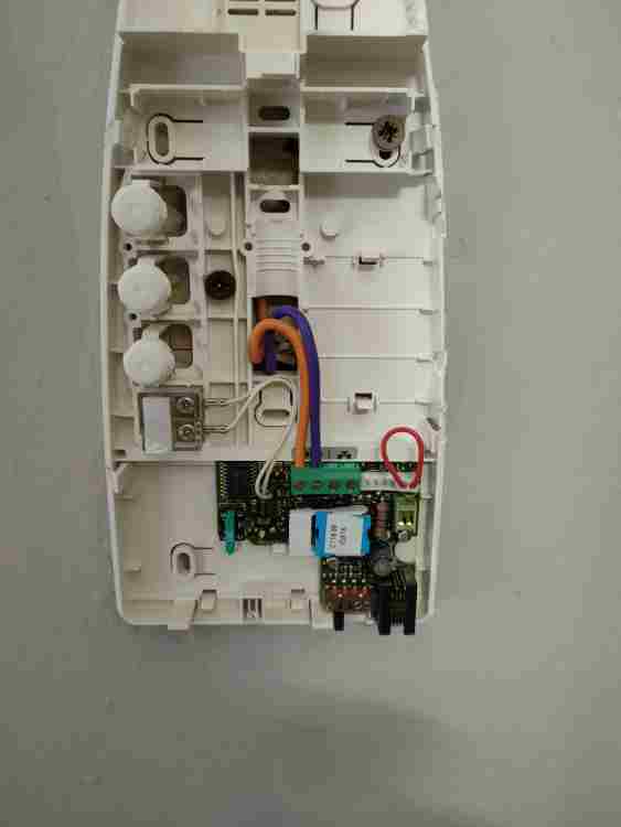

Davide900 Inserito: 10 ottobre 2022 Segnala Inserito: 10 ottobre 2022 Buongiorno a tutti. Premetto che non sono un esperto. Dovrei cambiare il mio vecchio citofono della btcino 344212 abito in un condominio e il mio problema è che chi sta dall'altra parte mi sente bene mentre io sento lontanissimo o quasi niente e allora ho deciso di cambiarlo. Ho scoperto che non è più in vendita e dovrei prenderne un altro. Quale mi consigliate che non mi faccia impazzire? Che magari abbia le stesse cose uguale al vecchio. Ho provato con un universale sprint 33qualcosa ma per un neofita come me è assai complicato. Grazie a tutti
Maurizio Colombi Inserita: 10 ottobre 2022 Segnala Inserita: 10 ottobre 2022 Ti servirà un citofono del Sistema2Fili di BTicino, uno qualsiasi tra il basico 344232, al più evoluto 344292, a quello vivavoce 344282.
Davide900 Inserita: 24 ottobre 2022 Autore Segnala Inserita: 24 ottobre 2022 Il 10/10/2022 alle 13:42 , Maurizio Colombi ha scritto: Ti servirà un citofono del Sistema2Fili di BTicino, uno qualsiasi tra il basico 344232, al più evoluto 344292, a quello vivavoce 344282. Grazie mille
