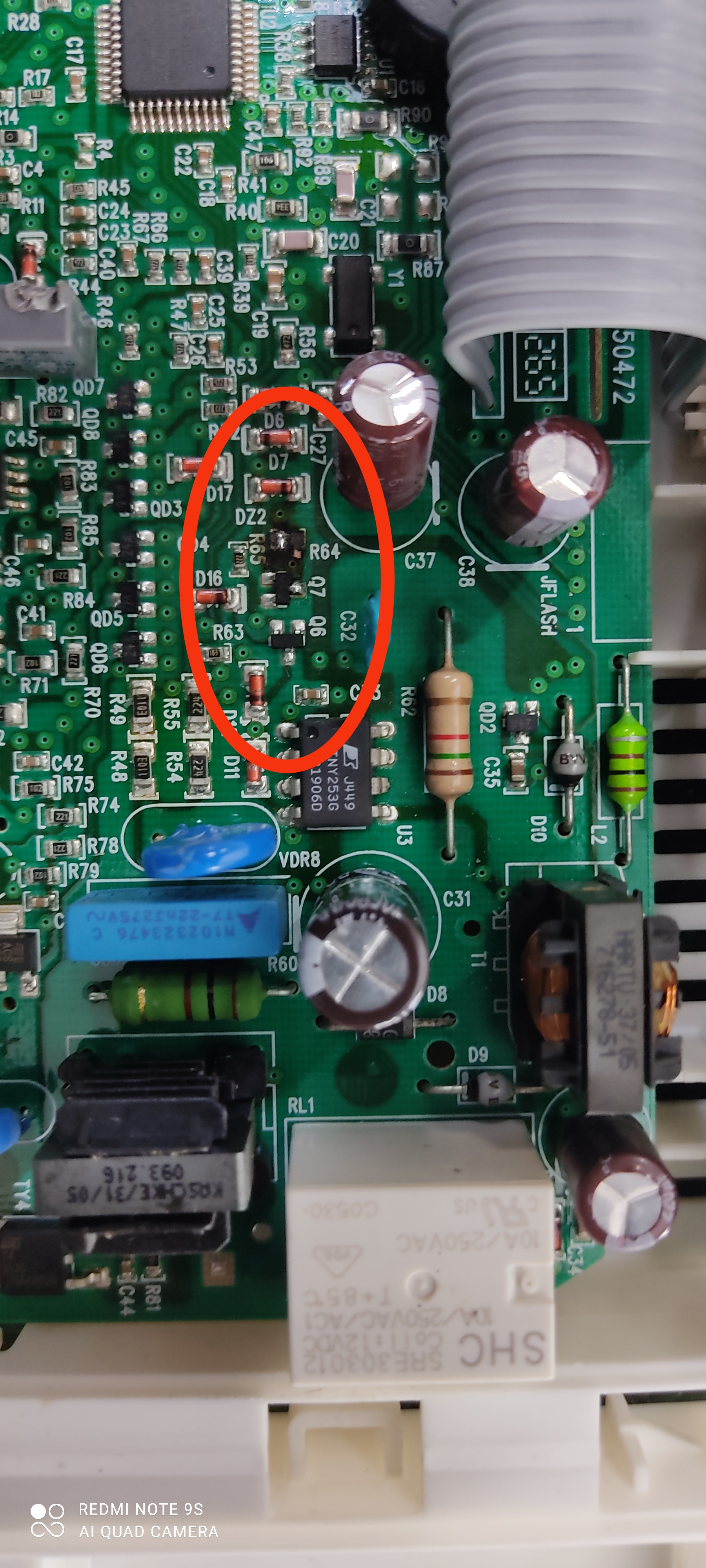

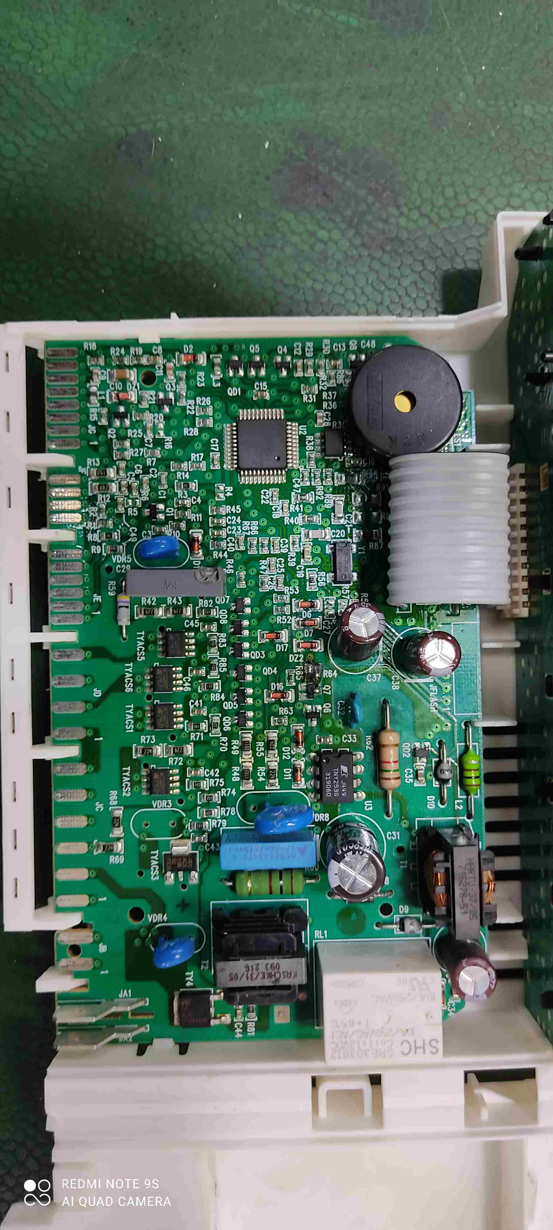

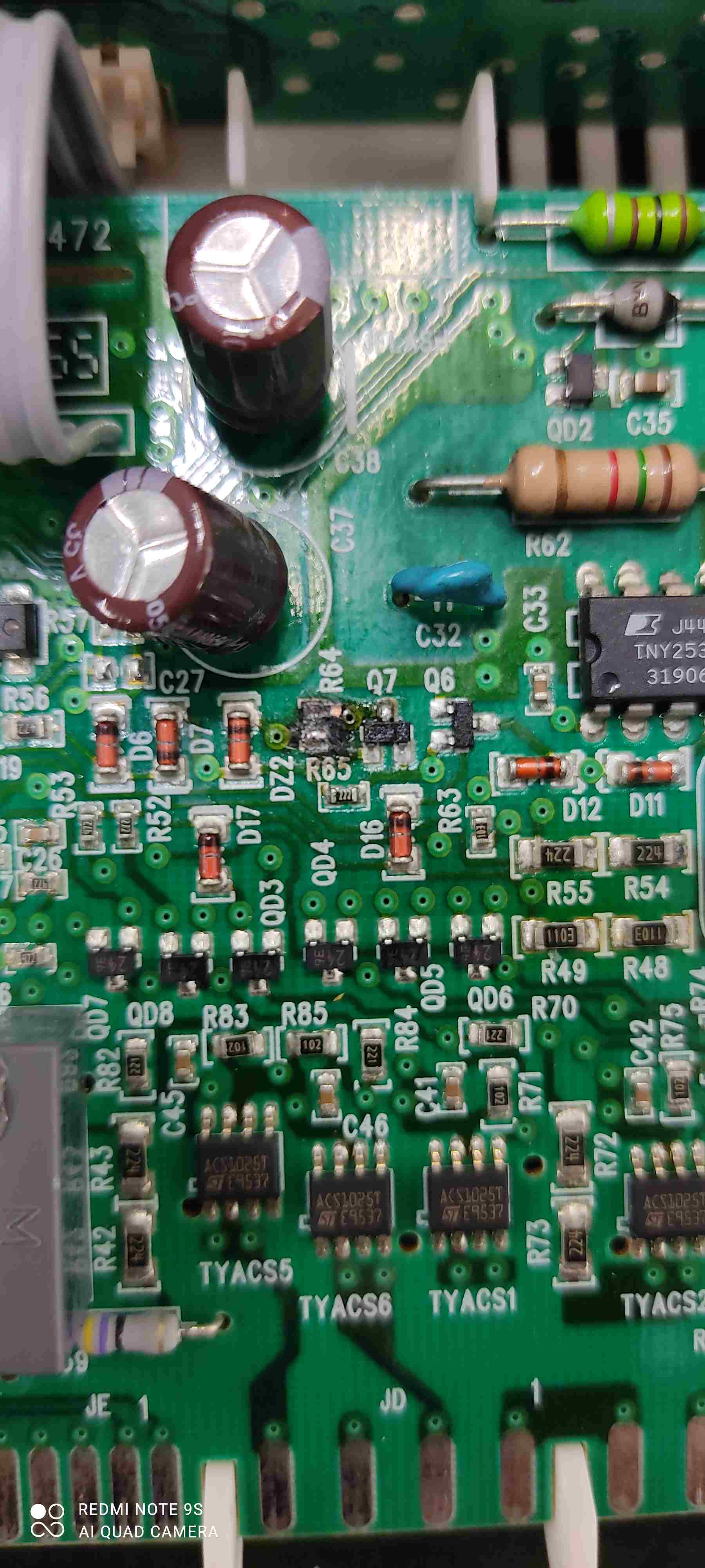

lavastoviglie rex tt09e
buongiorno ho un problema con la scheda della lavastoviglie Rex tt09e,ho trovato la resistenza siglata R64 bruciata ,qualcuno puo' aiutarmi per trovare il valore,grazie.
La resistenza si brucia perché sta un corto sulla scheda .
Il principale indiziato è il cip a sette piedini .
grazie per l'informazione controllo subito,il valore della resistenza smd che devo sostituire non si legge
Alt , SMD ? Posta una foto della scheda .
Ciao, il valore è di 1200 ohm. Ma, come ti ha suggerito S. Dalmo, non penso sia quella la causa ma solo una conseguenza
Controlla se le piste su cui è posta la resistenza conducono ad un triac
