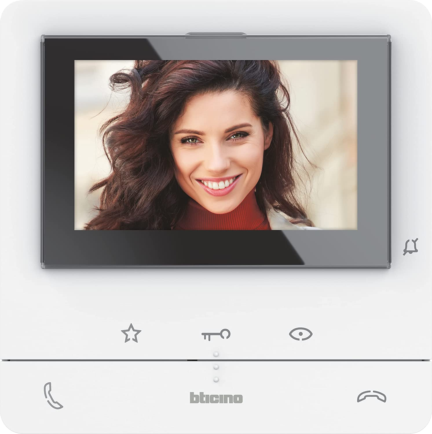

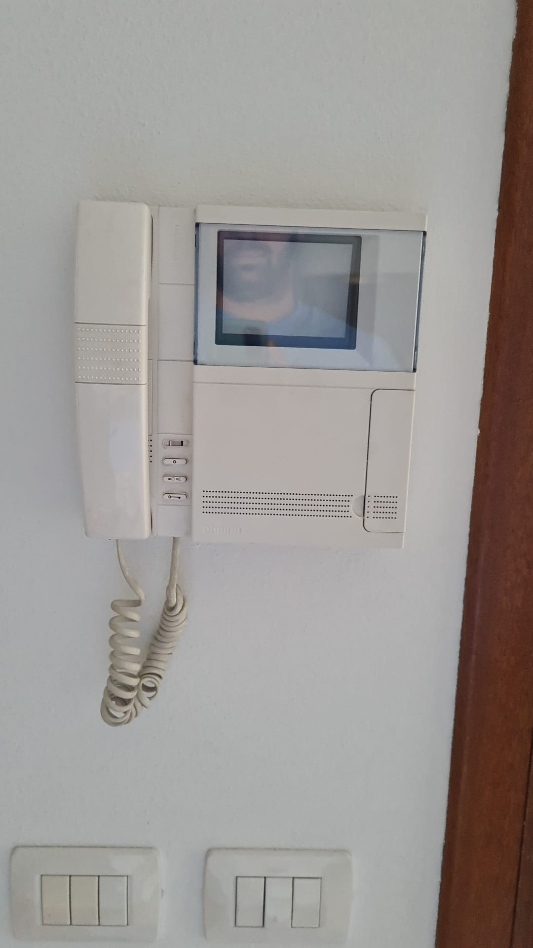

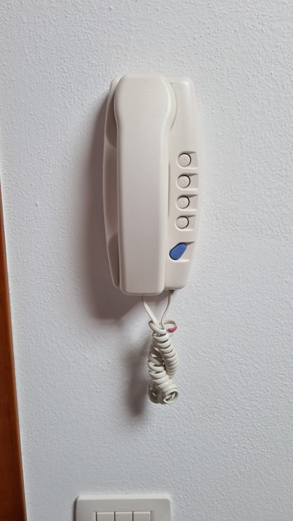

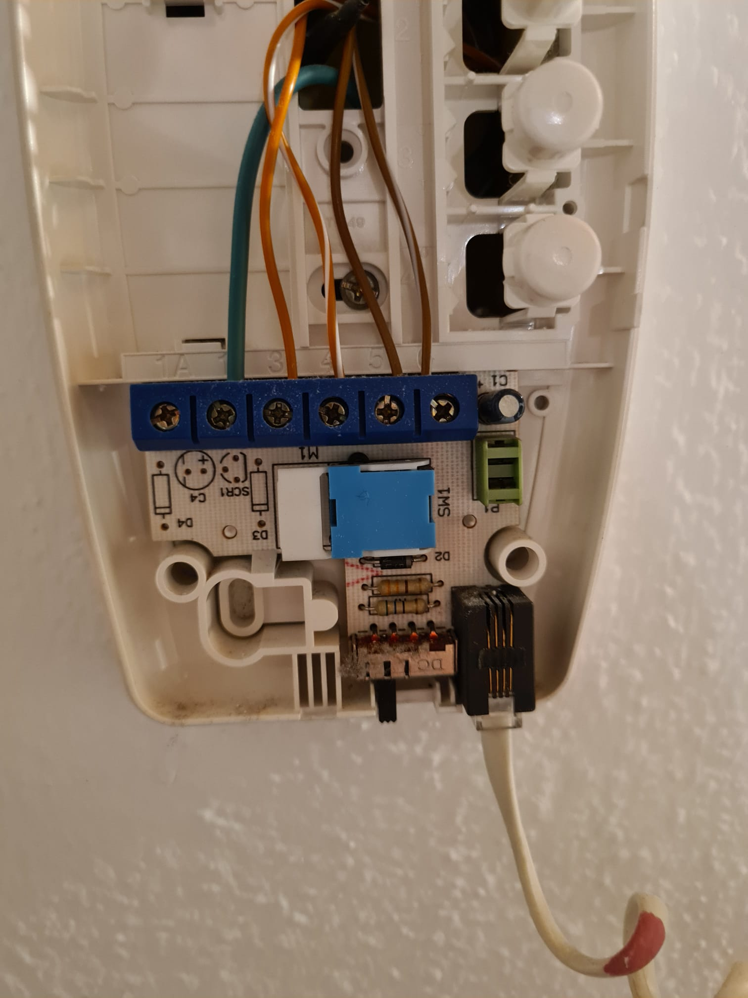

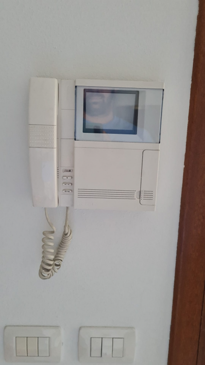

fredflinstones Inserito: 11 ottobre 2022 Segnala Inserito: 11 ottobre 2022 (modificato) Buongiorno a tutti! avrei bisogno di un consiglio. A casa sto facendo dei lavori e devo sostituire 2 citofoni. Il principale è un vecchio bticino che comanda 2 cancella in base a quale suona dovrei riuscire a sostituirlo facilmente con questo Classe 100 V16 B (da quanto ho capito è un stacca e attacca... confermate?) Il vero problema è con il secondario che credo sia un terraneo a 5 fili non riesco a capire con cosa potrei sostituirlo di "più nuovo" e soprattutto, controllando altri modelli a 5 fili, non trovo nessuna corrispondenza con i fili 1A, 1, 3, 4, 5 e 6. Qualcuno ha suggerimenti? Grazie mille Modificato: 11 ottobre 2022 da fredflinstones
ROBY 73 Inserita: 11 ottobre 2022 Segnala Inserita: 11 ottobre 2022 Ciao fredflinstones, 12 ore fa, fredflinstones ha scritto: Il principale è un vecchio bticino che comanda 2 cancella in base a quale suona dovrei riuscire a sostituirlo facilmente con questo Classe 100 V16 B (da quanto ho capito è un stacca e attacca... confermate?)............ Il vero problema è con il secondario che credo sia un terraneo a 5 filinon riesco a capire con cosa potrei sostituirlo di "più nuovo" e soprattutto, controllando altri modelli a 5 fili, non trovo nessuna corrispondenza con i fili 1A, 1, 3, 4, 5 e 6. Non sono esperto per i sistemi BTicino, ma sei sicuro che quel videocitofono sia a 2 fili su BUS per poterlo cambiare con un nuovo classe 100? Hai provato a smontarlo dalla parete? Secondo me è sempre un 5 fili, (o forse addirittura 8 fili), quindi o cambi anche il posto esterno e l'alimentatore, oppure non fai proprio nulla. Comunque aspetta conferme (o smentite) dai più esperti per tale marchio
fredflinstones Inserita: 12 ottobre 2022 Autore Segnala Inserita: 12 ottobre 2022 Ciao @ROBY 73 dalle istruzioni Bticino sembra proprio un stacca e attacca col nuovo perchè hanno lo stesso punto di ancoraggio e il medesimo cablaggio. Non ho aperto il vecchio ma da questo video loro segnalano che è un 2 fili
Maurizio Colombi Inserita: 12 ottobre 2022 Segnala Inserita: 12 ottobre 2022 2 ore fa, fredflinstones ha scritto: Non ho aperto il vecchio ma da questo video loro segnalano che è un 2 fili E hai fatto male! Dai una piccola botta sul fondo del citofono, dal basso verso l'alto, e per magia si staccherà dal muro, vedrai una serie di fili che arrivano ad una morsettiera blu, saranno sicuramente più di 2... 2 ore fa, fredflinstones ha scritto: loro segnalano che è un 2 fili Anche le 500 rosse sembrano tutte uguali, ma ce ne sono a benzina, ibride, elettriche...
Ghost68 Inserita: 13 ottobre 2022 Segnala Inserita: 13 ottobre 2022 Come dice @Maurizio Colombi stessa carrozzeria motore diverso. Quello montato è un 8 fili. Il classe 100 lo puoi montare (come tutta la gamma 2 fili), ma prima devi trasformare con l'interfaccia 349410 il cablaggio. Anche il secondo citofono a quel punto andrà sostituito con un 2 fili digitale.
fredflinstones Inserita: 19 ottobre 2022 Autore Segnala Inserita: 19 ottobre 2022 Che brutta notizia ragazzi, mi avete fatto crollare un'idea che avevo da mesi 😄😄😄😄 però meglio così che non ho ancora comprato il nuovo classe 100. Ho guardato l'interfaccia 349410 e costa un occhio della testa per cui mi sa che abbandono l'idea della sostituzione (almeno per ora). Grazie per l'aiuto @Maurizio Colombi, @ROBY 73 e @Ghost68.
ROBY 73 Inserita: 19 ottobre 2022 Segnala Inserita: 19 ottobre 2022 8 ore fa, fredflinstones ha scritto: Ho guardato l'interfaccia 349410 e costa un occhio della testa per cui mi sa che abbandono l'idea della sostituzione (almeno per ora) Come preferisci, ciao prego
ilsolitario Inserita: 19 ottobre 2022 Segnala Inserita: 19 ottobre 2022 Visto il prezzo dell'interfaccia forse ti conviene acquistare un bel kit a 2 fili espandibile di qualità
Ghost68 Inserita: 20 ottobre 2022 Segnala Inserita: 20 ottobre 2022 18 ore fa, fredflinstones ha scritto: Che brutta notizia ragazzi, mi avete fatto crollare un'idea che avevo da mesi 😄😄😄😄 però meglio così che non ho ancora comprato il nuovo classe 100. Ho guardato l'interfaccia 349410 e costa un occhio della testa per cui mi sa che abbandono l'idea della sostituzione (almeno per ora). Grazie per l'aiuto @Maurizio Colombi, @ROBY 73 e @Ghost68. 9 ore fa, ilsolitario ha scritto: Visto il prezzo dell'interfaccia forse ti conviene acquistare un bel kit a 2 fili espandibile di qualità In un impianto condominiale l'interfaccia permette l'up grade in autonomia senza necessità di chiedere permessi o sobbarcarsi le spese dei condomini reticenti. In un impianto monofamiliare sicuramente kit 2 fili. Se al posto esterno hai Sfera, la scatola la puoi riutilizzare. (Se hai dubbi posta la foto) Se la distanza complessiva tra posto esterno e videocitofono interno è intorno ai 100 m puoi riutilizzare una coppia (solo una) del cavo esistente. Ciao
