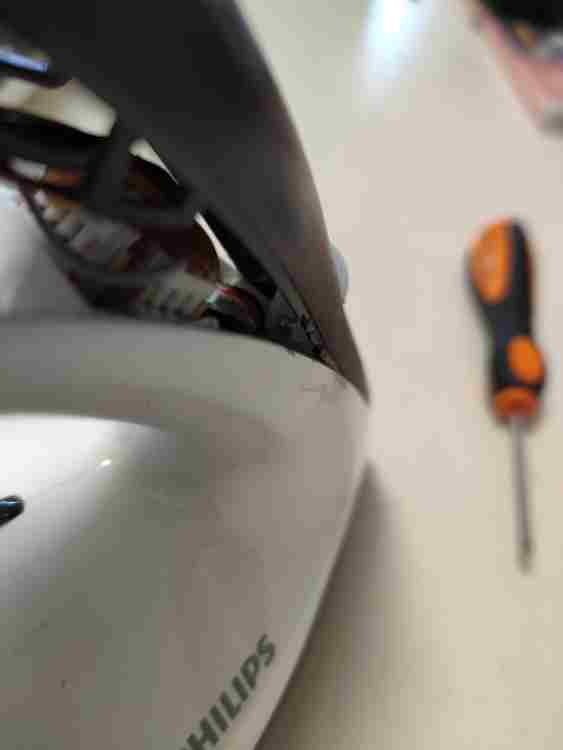

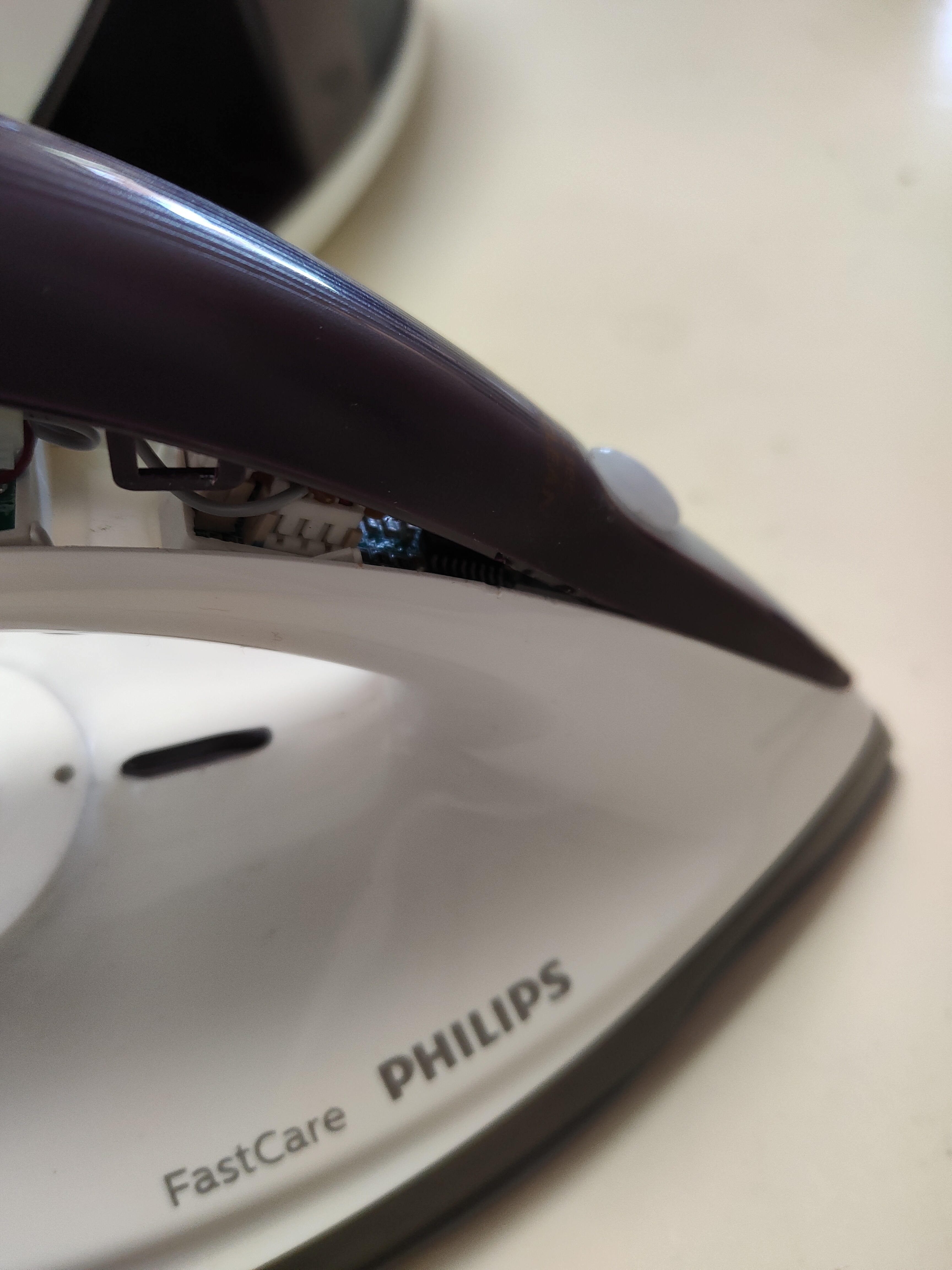

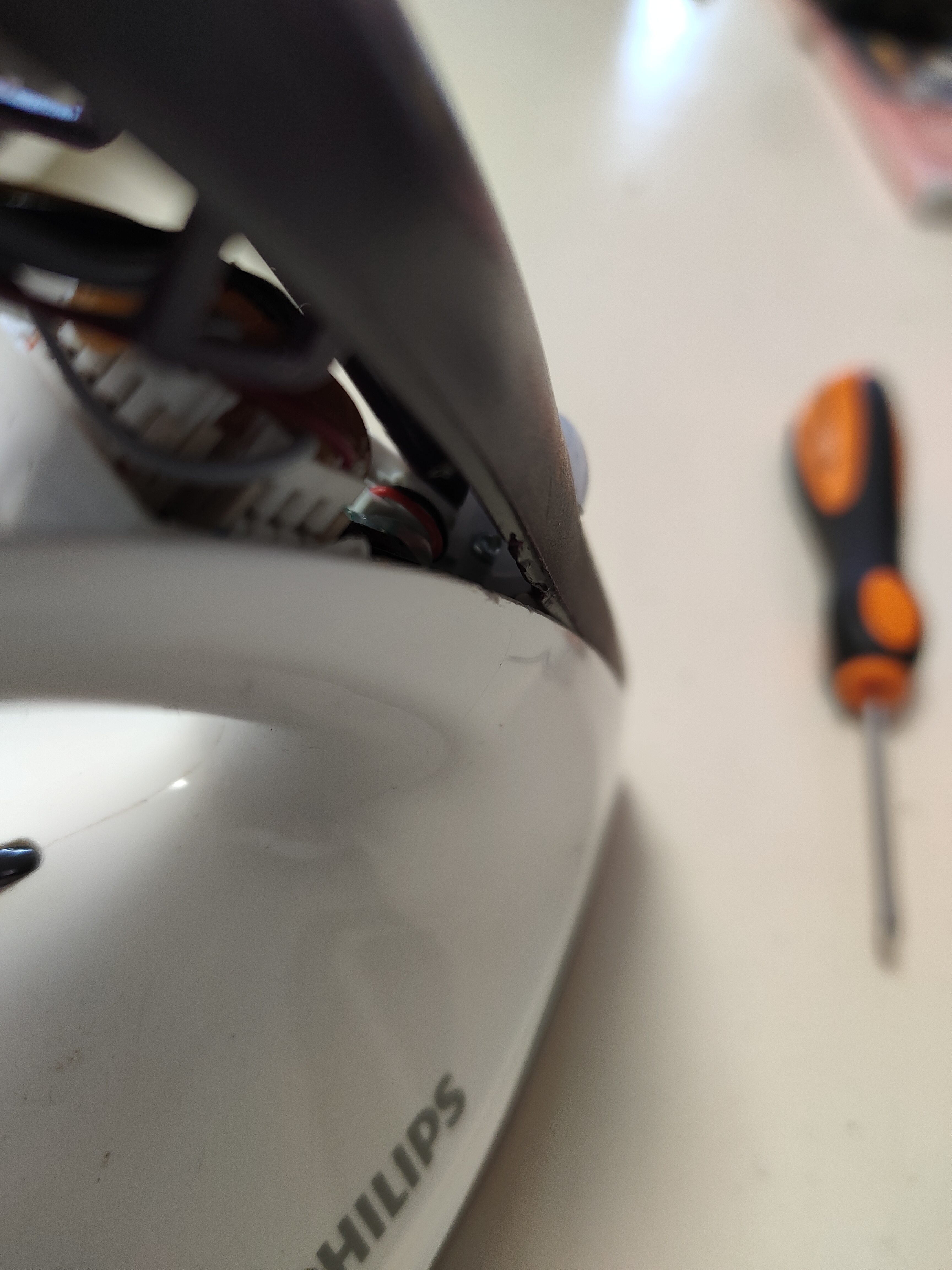

Ferro da stiro Philips fastcare non scalda
Buongiorno:
Ho un ferro da stiro Philips fastcare che non scalda il ferro; si accende ,arriva corrente ai morsetti del ferro ,si accende la luce blu davanti e quando giro manopola  del ferro senti il normale tic...cosa potrei controllare?
Modificato: da Alessio Menditto
Corretto titolo
Ma il termostato se fa il tic vuol dire che funziona o è meglio che lo provo col tester?
La resistenza merita cambiarla o no ?
Attenzione che spesso si fonde il termofusibile  , posizionato in serie ad un polo della resistenza
Scusate la domanda forse stupida ma sto smontando il ferro e la parte davanti non si stacca e vedo che sotto il pulsante calc clean c'è una vite che non si arriva a svitare in orizzontale ...serve qualche attrezzo a posta o come?allego foto
Grazie16655562014083942946882536563033.thumb.jpg.fc434b863f74fd87b7dbe2307b3168f2.jpg
Il carter  deve essere staccato del tutto.
non so  dove ha l’incastro  ma c’è
magari devi togliere il pezzetto bianco anteriore.
Trovato... è il fusibile termico che non da continuità....la resistenza sembra buona da 0,26 ohm...può essere solo il fusibile termico?
sì, quando è successo avevi per caso usato molto più del solito il ferro?
se riesci fallo scaldare per bene pirma di rimontare tutto
Attenzione che quando succede questo è perché il termostato è starato  oppure è da decalcificare il ferro .
Se hai il valore del termofusibile , puoi fare un controllo e vedere a quanti gradi arriva il  ferro , oppure devi evitare di mettere il termostato al massimo.
Modificato: da Stefano Dalmo
Si ha tanto calcare ma gli faccio una pulizia ....pulisco le cannette e poi metto acqua e aceto cosa dice ?
Usa aceto bianco  ,  visto che lo hai smontato , metti la piastra in un recipiente e mettila a bagno una mezza giornata, altrimenti devi usare prodotti più aggressivi.
  Basta un cm  alla  base   e che non vada nei terminali della resistenza o parti elettriche.
Adesso funziona tutto...l'unica cosa è che quando premo il tasto del vapore se il ferro è in orizzontale si sente il rumore della goccia che tocca la resistenza bollente e per cui fa rumore ...cosa ho sbagliato?
Risolto tutto...la cannetta dell'acqua che attiva alla resistenza del ferro non era messa dentro bene....risolto...
Perfetto! Grazie per l'aggiornamento 👍
  • Alessio Menditto changed the title to Ferro da stiro Philips fastcare non scalda
