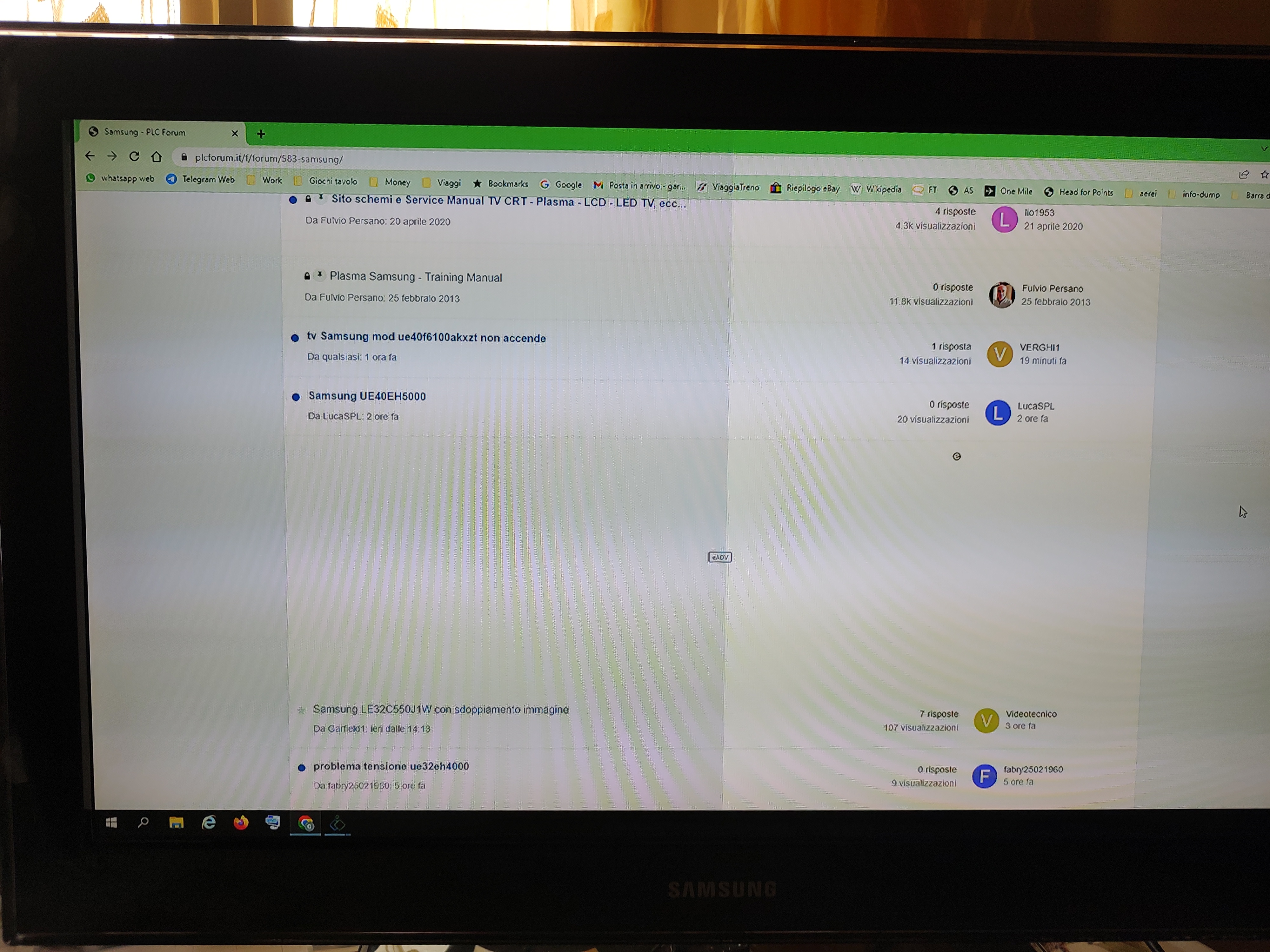

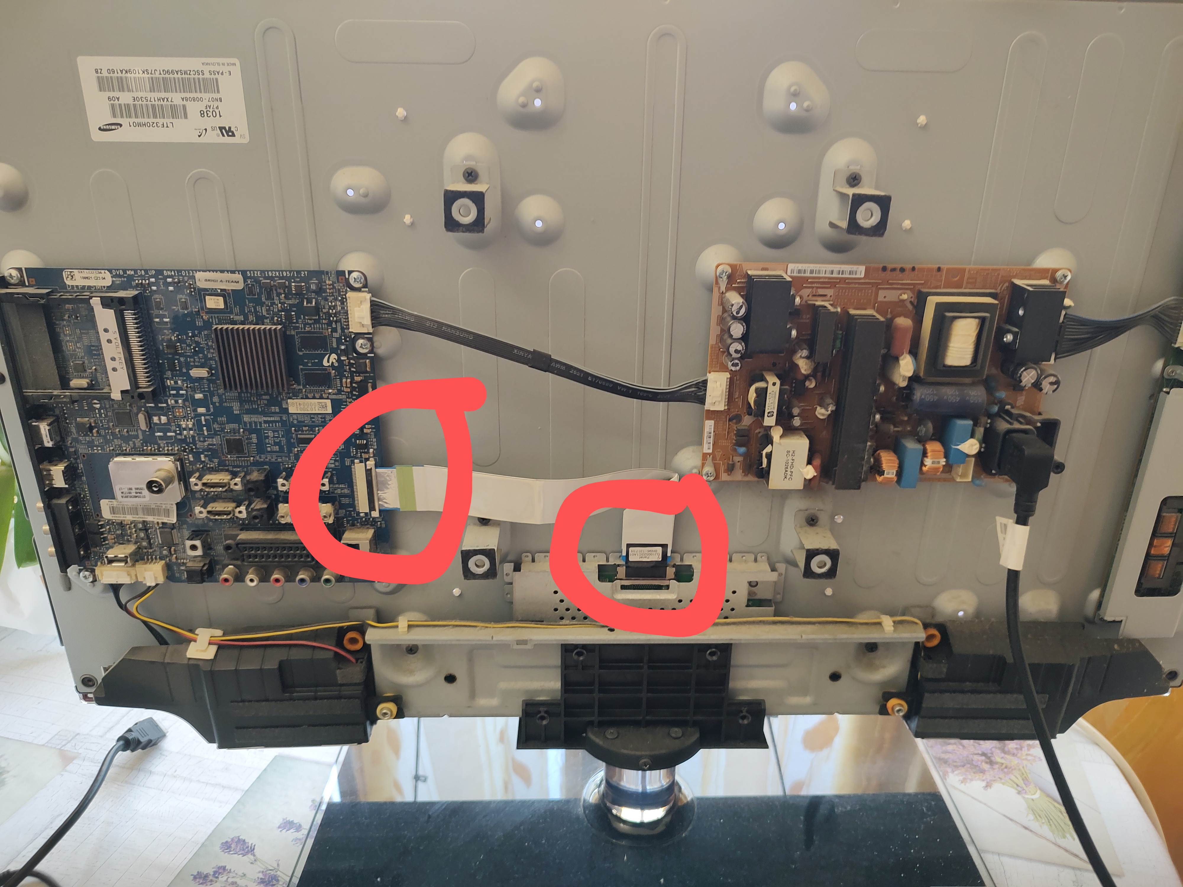

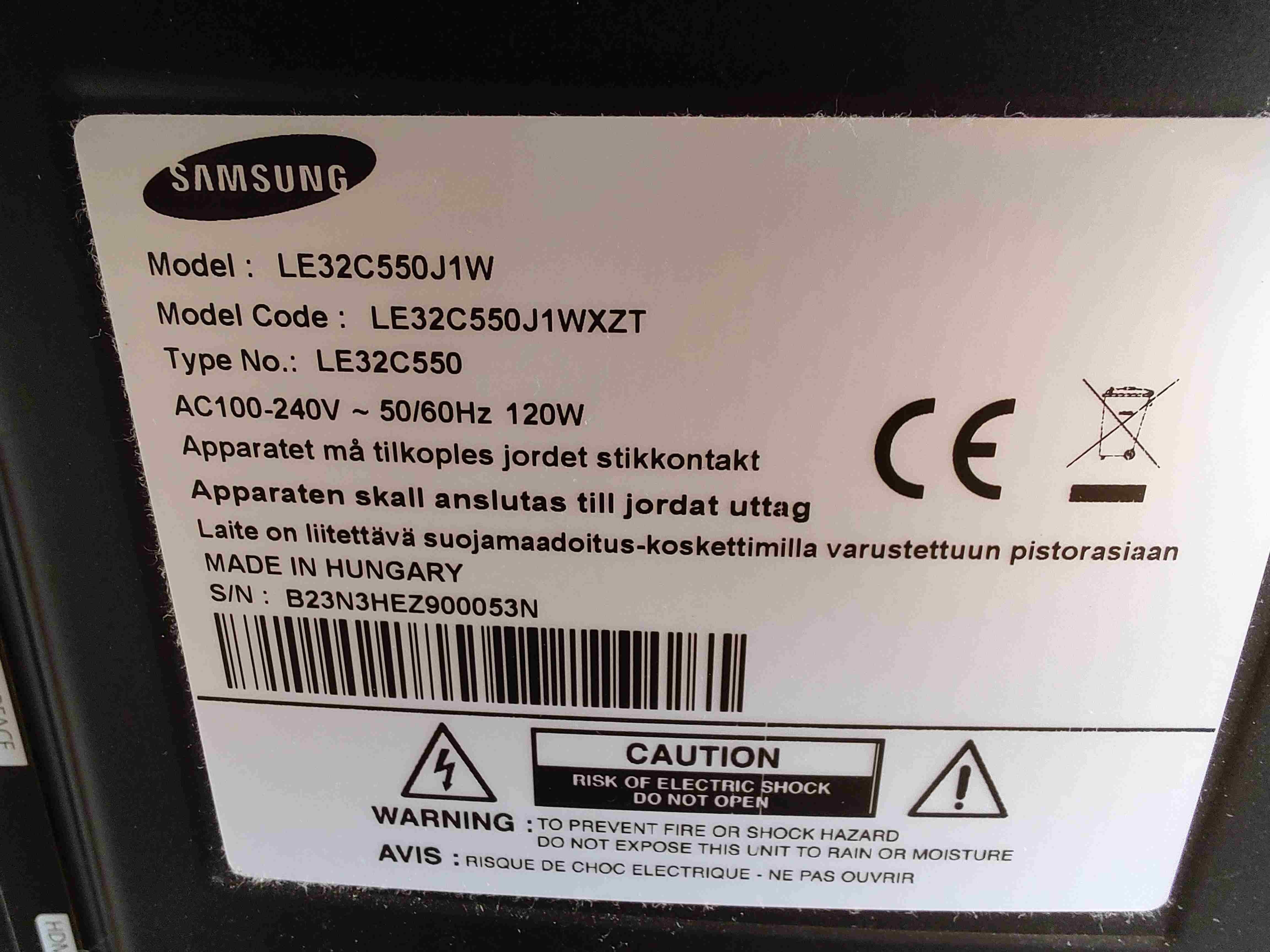

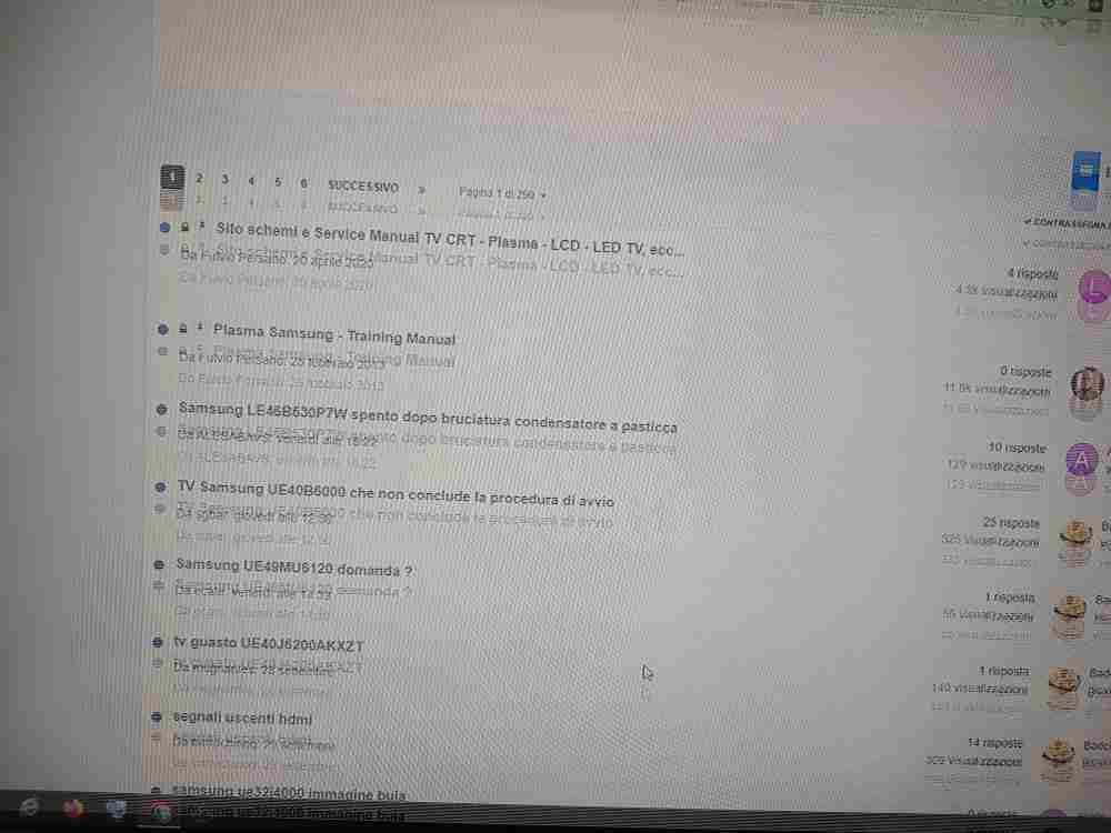

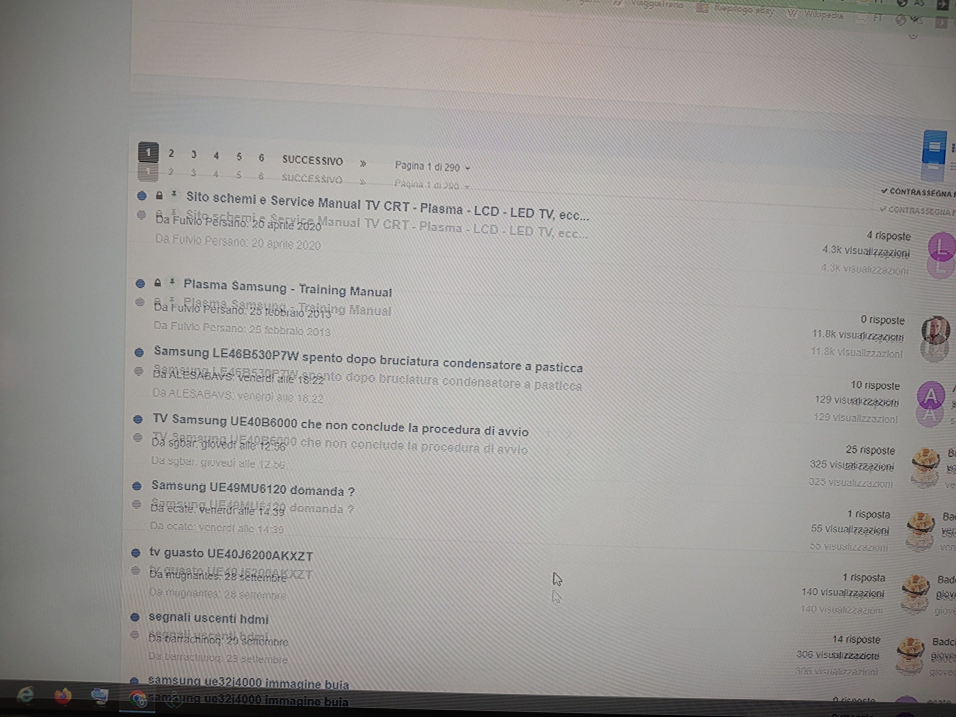

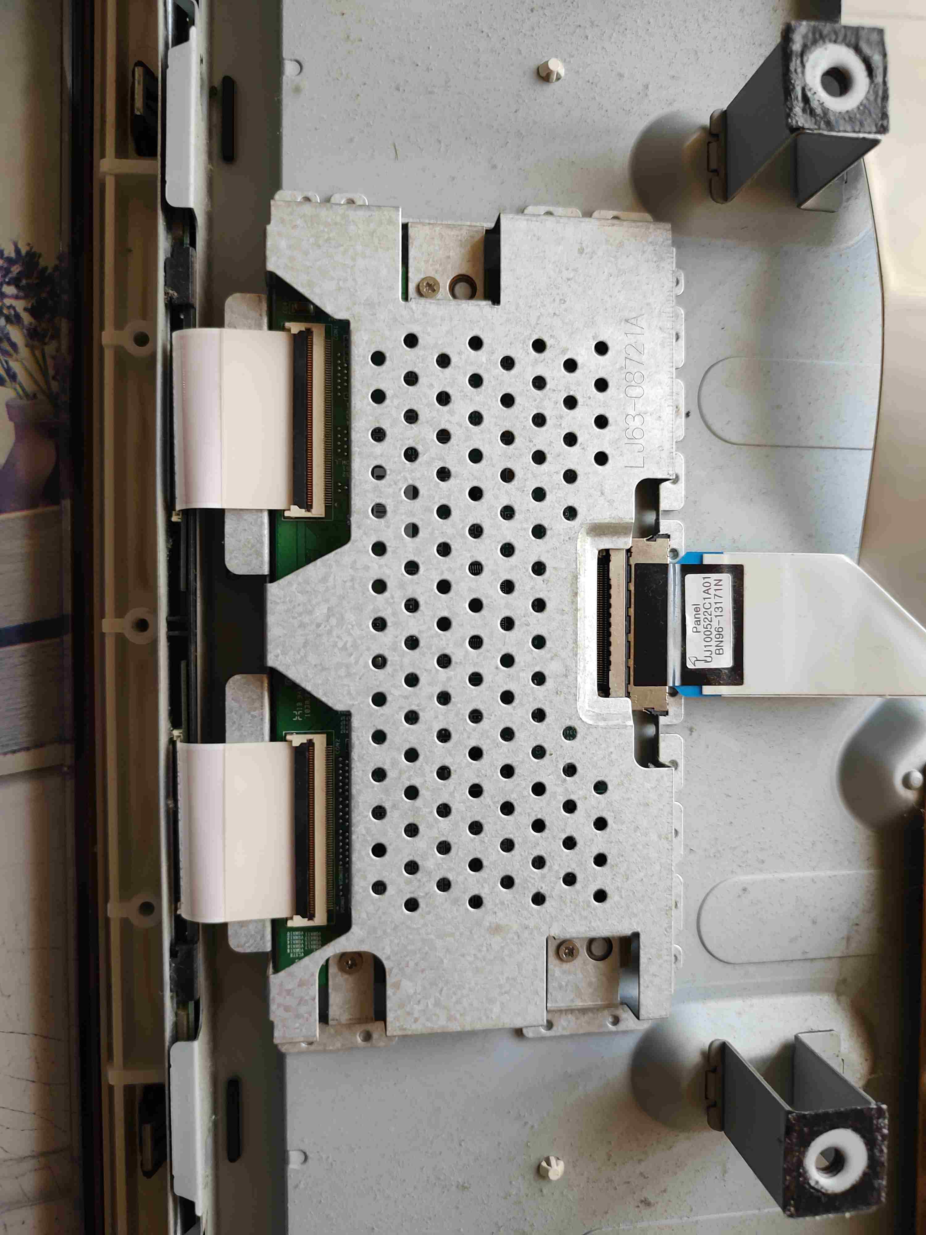

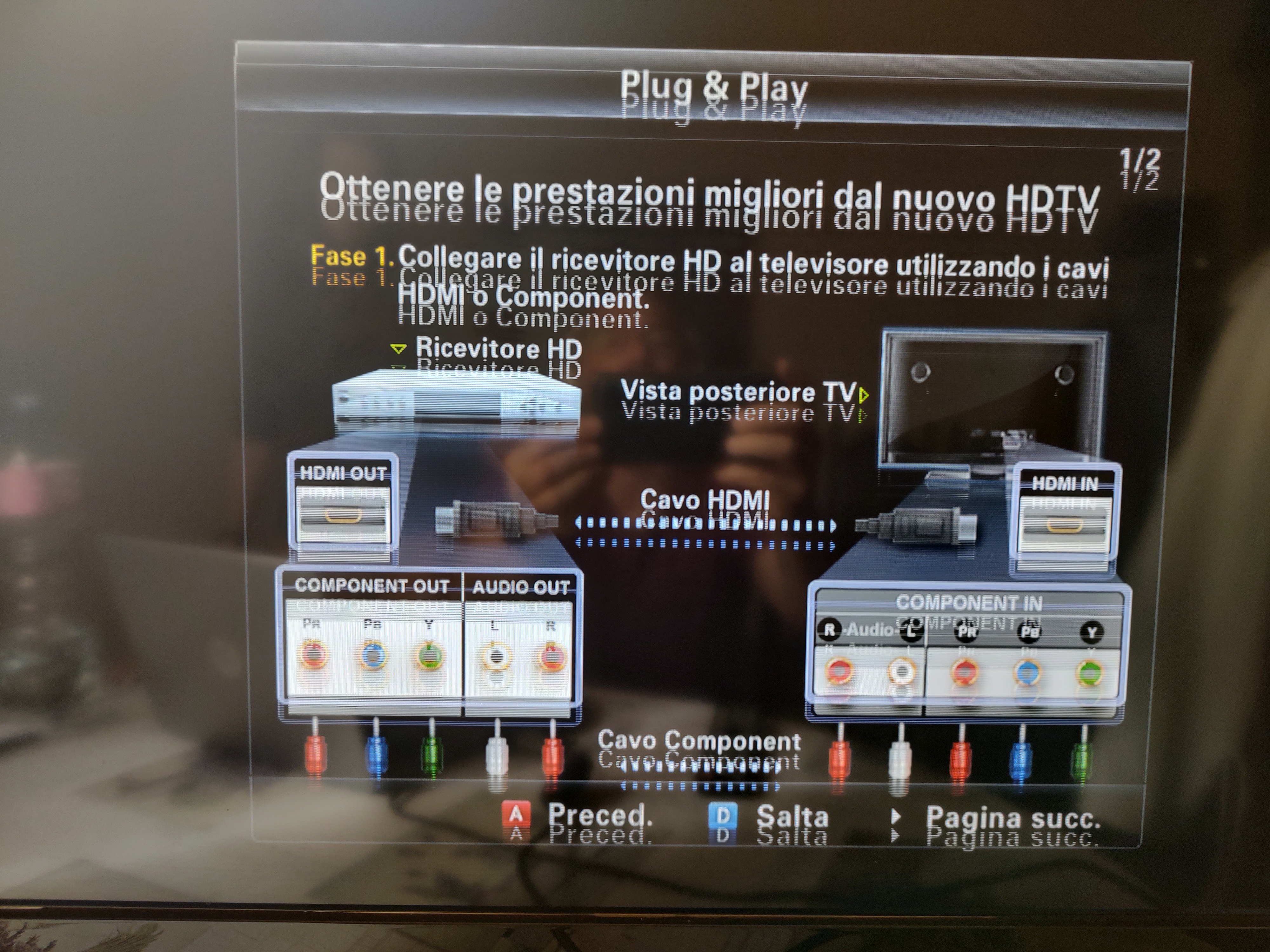

Garfield1 Inserito: 11 ottobre 2022 Segnala Inserito: 11 ottobre 2022 Buongiorno ho una samsung C550 che presenta un sdoppiamento delle immagini su tutti i sorgenti (DDT, HDMI, VGA, ect) Allego due immagini per far capire la problematica (una ottenuta dopo essere entrato nel service menù e fatto il factory reset) Ultimo firmware aggiornato non ha avuto nessun effetto Qualche consiglio su cosa posso controllare o se avete già affrontato questa problematica? Grazie, un saluto a tutto il forum
Videotecnico Inserita: 11 ottobre 2022 Segnala Inserita: 11 ottobre 2022 Hai un problema sul pannello LCD. Probabilmente si può risolvere ma c'è da lavorarci su un pò.
3kek1 Inserita: 11 ottobre 2022 Segnala Inserita: 11 ottobre 2022 Inizia col fare caso se c'è una linea orizzontale di delimitazione del difetto, se non c'è apri il tv, estrai i flat cable tra scheda tcon e schermo, devi ribaltare i fermi prima, pulisci tutti i contatti con alcool denaturato o un pulisci contatti secco se gia lo hai..
Garfield1 Inserita: 12 ottobre 2022 Autore Segnala Inserita: 12 ottobre 2022 Buongiorno, grazie per i suggerimenti. Ho pulito con alcool i due contatti del cavo piatto che va dalla tcon a pannello, ma purtroppo il difetto rimane invariato Non c'è un riga di delimitazione, il difetto si estende su tutto il pannello
Garfield1 Inserita: 12 ottobre 2022 Autore Segnala Inserita: 12 ottobre 2022 Ho pulito anche questi connettori dei due flat cable. Nessun miglioramento
Videotecnico Inserita: 12 ottobre 2022 Segnala Inserita: 12 ottobre 2022 (modificato) Fai la prova scollegando un Flat per volta che dal pannello si connette alla T-con poi accendi e controlla se il difetto si manifesta su quello di destra o sinistra. Con il flat collegato dove non fa il difetto dovresti avere metà immagine regolare. Modificato: 12 ottobre 2022 da Videotecnico
Garfield1 Inserita: 12 ottobre 2022 Autore Segnala Inserita: 12 ottobre 2022 Ok, cosi facendo il difetto è presente solo con il flat di destra collegato. Se collego solo quello di sinistra la metà schermo che si vede non presenta difetti
Videotecnico Inserita: 12 ottobre 2022 Segnala Inserita: 12 ottobre 2022 Ok il problema è sul lato destro del pannello quindi bisognerebbe provare a isolare uno per volta alcuni pin che riguardano le linee CKV ( sono identificate con CKV1- CKV2-CKV3-CKV4- CKVB1-CKVB2-CKVB3-CKVB4) sul Flat che dalla T-con collega il pannello, non è un operazione facile. Guarda questo video che ti può aiutare anchre se l'audio è in arabo.
Garfield1 Inserita: 12 ottobre 2022 Autore Segnala Inserita: 12 ottobre 2022 Ho fatto diversi tentativi e questo è il risultato migliore ottenuto Purtroppo non ho una attrezzatura in grado di identificare con esattezza le linee da isolare, comunque direi che ora l'immagine è accettabile Grazie per l'aiuto
3kek1 Inserita: 12 ottobre 2022 Segnala Inserita: 12 ottobre 2022 direi che fa schifo.. per individuare le linee ckv dovresti vedere se sulla tcon ci sono serigrafie di testpoint con quei nomi, poi col tester le riconduci ai giusti pin sul connettore, comunque se ti accontenti..
Garfield1 Inserita: 13 ottobre 2022 Autore Segnala Inserita: 13 ottobre 2022 Si, sicuramente non è tornato perfetto. Ma per me è comunque un risultato accettabile (considerando che stavo per buttarlo e le mie scarsissime conoscenze). Magari più avanti ci rimetto le mani, ma per ora mi accontento
3kek1 Inserita: 13 ottobre 2022 Segnala Inserita: 13 ottobre 2022 ctredo che hai azzoppato un bit dei source driver, semplicemente hai messo il nastro su un pin che non dovevi, secondo me con impegno lo recuperi bene..
