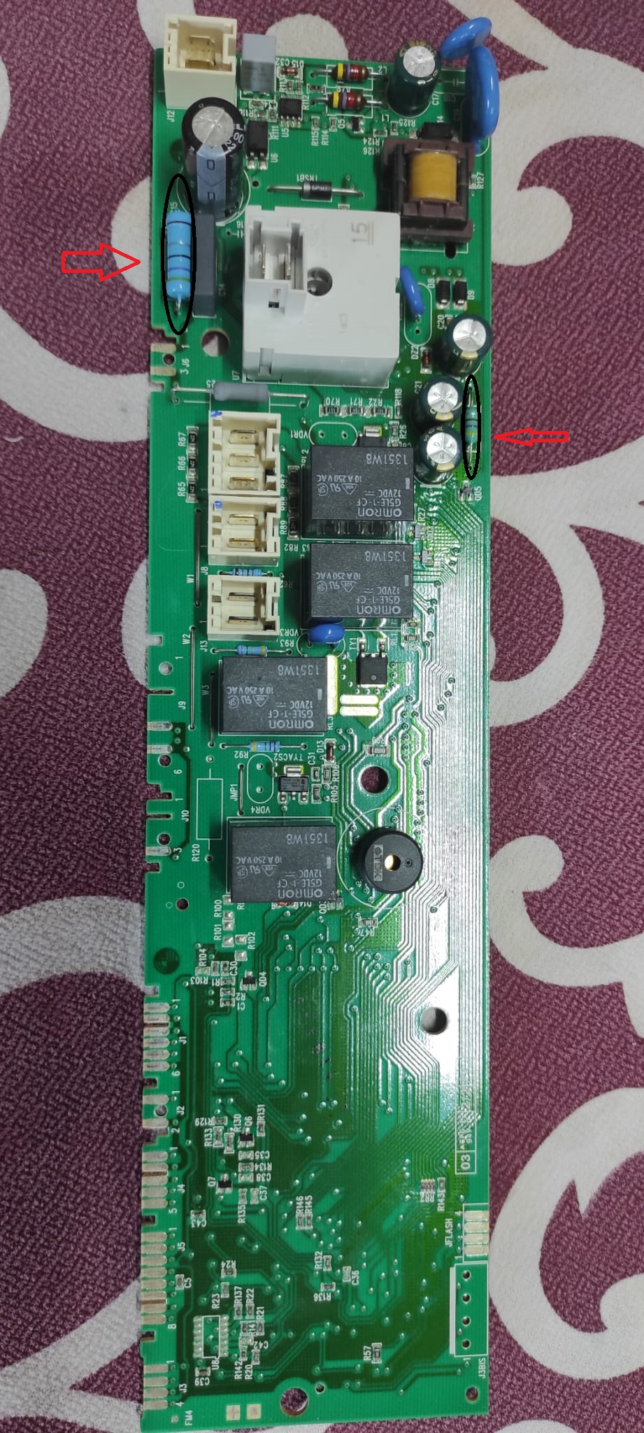

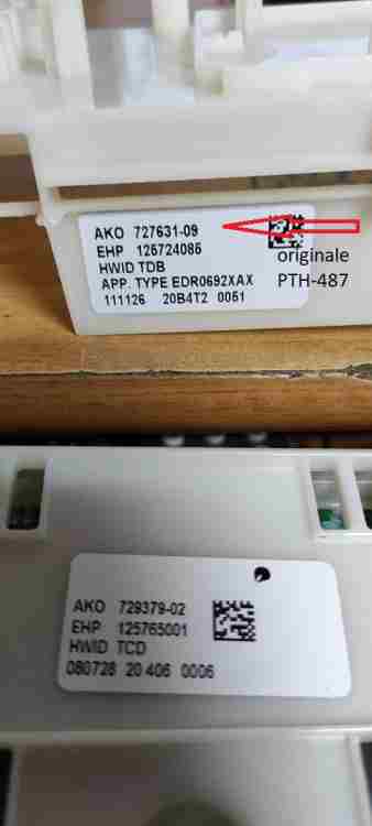

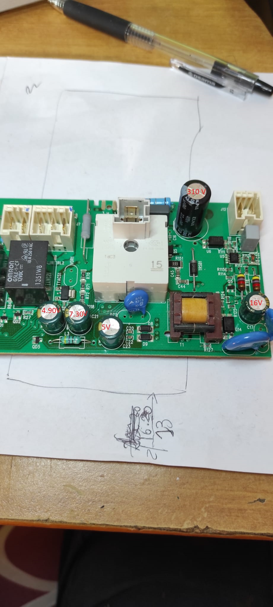

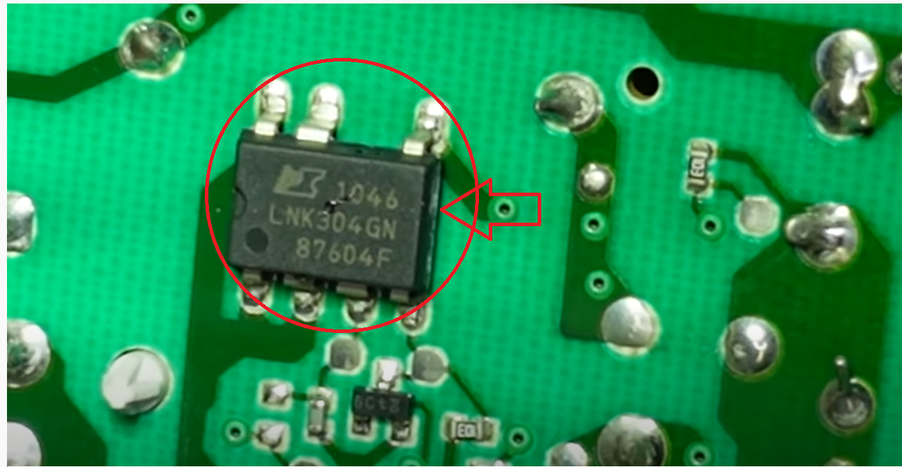

pasfra72 Inserito: 11 ottobre 2022 Segnala Share Inserito: 11 ottobre 2022 (modificato) Un saluto a tutto lo staff e grazie anticipatamente. Salve ho un problema con la mia asciugatrice Zoppas PTH-487, vi spiego: Ha lavorato fino al giorno prima poi non si e accesa più, su alcuni siti ho reperito una guida dove bisognava sostituire l'integrato LNK304GN la resistenza da 47 ohm e l'induttore. Dopo aver sostituito i vari componenti la scheda si accende ma appena metto un programma e premo start si sente per un secondo l'impulso al motore non gira come se non avesse spunto e ritorna in posizione selezione programma. Ho controllato se fosse il condensatore ma e buono, ricontrollato le saldature se non ci fossero lesioni e nulla, non riesco piu ha capire dove guardare, chiedo a voi esperti se qualcuno di voi avesse gia avuto a che fare con problemi di questo tipo e quale soluzione ha adottato. Grazie ancora, vi allego qualche foto della scheda e quello che ho sostituito. Grazie ancora e speriamo riesca a rifarla funzionare. Se avete bisogno di altre foto chiedete pure. Modificato: 11 ottobre 2022 da pasfra72 Link al commento Condividi su altri siti More sharing options...
UABC80 Inserita: 11 ottobre 2022 Segnala Share Inserita: 11 ottobre 2022 21 minuti fa, pasfra72 ha scritto: Ho controllato se fosse il condensatore ma e buono L'hai fatto con un capacimetro? Altrimenti sapresti solo che il condensatore ha una capacità ma non se è buono Link al commento Condividi su altri siti More sharing options...
Stefano Dalmo Inserita: 11 ottobre 2022 Segnala Share Inserita: 11 ottobre 2022 Non credo sia un problema di motore , visto che la scheda ritorna in impostazione programma. Link al commento Condividi su altri siti More sharing options...
pasfra72 Inserita: 12 ottobre 2022 Autore Segnala Share Inserita: 12 ottobre 2022 ciao, grazie per le risposte, ho proprio sostituito il condensatore ma nulla. Appena posso vi faccio un video in modo da farvi vedere e capire come si comporta. comunque seleziono un qualsiasi programma premo start e ritorna in selezione programma dopo aver fatto finta di partire per un secondo ( che e anche troppo 😂) Al sign.r Stefano d' Almo, secondo lei cosa potrebbe essere? Link al commento Condividi su altri siti More sharing options...
Stefano Dalmo Inserita: 12 ottobre 2022 Segnala Share Inserita: 12 ottobre 2022 Vedi sui condensatori quanta tensione è presente. hai insistito troppo con il saldatore? Link al commento Condividi su altri siti More sharing options...
pasfra72 Inserita: 13 ottobre 2022 Autore Segnala Share Inserita: 13 ottobre 2022 No con la saldatura ho messo un po' di pasta per dissaldare l'integrato e poi lo saldato normalmente però la temperatura era un po' alta può aver creato problemi? comunque vedo la tensione che arriva al condensatore ( stiamo parlando quello del motore). Grz 🤗 Link al commento Condividi su altri siti More sharing options...
Stefano Dalmo Inserita: 13 ottobre 2022 Segnala Share Inserita: 13 ottobre 2022 Parlo della tensione sui condensatori della scheda , per verificare se ci sono le tensioni giuste. Potrebbe essere problemi al cip . forse era meglio mettere uno zoccolo e mettere un PN. Al posto del GN Link al commento Condividi su altri siti More sharing options...
pasfra72 Inserita: 13 ottobre 2022 Autore Segnala Share Inserita: 13 ottobre 2022 (modificato) sera Stefano, non saprei mi sono affidato alla guida trovata 😔 🤔 uno zoccolo e al posto dell' LNK304GN ci metto LNK304PN ?a, no non controllato le tensioni ai cond. anche perchè non so quali siano i valori reali in uscita. dice che con il pn potrebbe andare' Modificato: 13 ottobre 2022 da pasfra72 Link al commento Condividi su altri siti More sharing options...
fisica Inserita: 14 ottobre 2022 Segnala Share Inserita: 14 ottobre 2022 11 ore fa, pasfra72 ha scritto: con il pn potrebbe andare' è identico, ma se si brucia di nuovo perchè c'è un altra concausa, si sostituisce senza difficoltà Link al commento Condividi su altri siti More sharing options...
pasfra72 Inserita: 14 ottobre 2022 Autore Segnala Share Inserita: 14 ottobre 2022 2 ore fa, fisica ha scritto: è identico, ma se si brucia di nuovo perchè c'è un altra concausa, si sostituisce senza difficoltà grazie per la risp Link al commento Condividi su altri siti More sharing options...
pasfra72 Inserita: 15 ottobre 2022 Autore Segnala Share Inserita: 15 ottobre 2022 Salve a voi tutti, oggi ho controllato le tensioni in uscita vi allego le foto. Link al commento Condividi su altri siti More sharing options...
Lockeid Inserita: 15 ottobre 2022 Segnala Share Inserita: 15 ottobre 2022 Salve tutti. Faccio una domanda. Pasfra secondo te potrebbe essere che quando avvii il programma la scheda si resetta e quindi ti ripropone un nuovo avvio? Nello specifico.... Tutto ok fino a quando deve essere alimentato processore e display ma quando si preme strart e viene richiesta energia per le bobine dei relè la V scende fino allo spegnimento per un istante della logica? Se così fosse potresti essere difronte a varie possibilità: LNK non originale tipico delle copie cinesi.(tesi più probabile) D8 o D9 danneggiati (non mi è mai capitato) U 14 fotoaccoppiatore danneggiato (non mi è capitato) C21 C23 C24 in perdita (mi è capitato pochissime volte) (Attenzione sto leggendo i nomi dei componenti su una scheda presumibilmente gemella alla tua) Altre notizie.... Puoi montare anche l' LNK 305 al posto del 304; dissipa qualche mA in più. Preferibile non montare questi integrati su zoccolo visto che usano la scheda stessa come dissipatore di calore.(Scusa Stefano Dalmo è solo il mio punto di vista) Oltre quanto scritto, il video che hai proposto potrebbe essere d'aiuto. Saluti Link al commento Condividi su altri siti More sharing options...
pasfra72 Inserita: 15 ottobre 2022 Autore Segnala Share Inserita: 15 ottobre 2022 1 ora fa, Lockeid ha scritto: Salve tutti. Faccio una domanda. Pasfra secondo te potrebbe essere che quando avvii il programma la scheda si resetta e quindi ti ripropone un nuovo avvio? Nello specifico.... Tutto ok fino a quando deve essere alimentato processore e display ma quando si preme strart e viene richiesta energia per le bobine dei relè la V scende fino allo spegnimento per un istante della logica? Se così fosse potresti essere difronte a varie possibilità: LNK non originale tipico delle copie cinesi.(tesi più probabile) D8 o D9 danneggiati (non mi è mai capitato) U 14 fotoaccoppiatore danneggiato (non mi è capitato) C21 C23 C24 in perdita (mi è capitato pochissime volte) (Attenzione sto leggendo i nomi dei componenti su una scheda presumibilmente gemella alla tua) Altre notizie.... Puoi montare anche l' LNK 305 al posto del 304; dissipa qualche mA in più. Preferibile non montare questi integrati su zoccolo visto che usano la scheda stessa come dissipatore di calore.(Scusa Stefano Dalmo è solo il mio punto di vista) Oltre quanto scritto, il video che hai proposto potrebbe essere d'aiuto. Saluti grazie tante, allora si le tue ipotesi sono giuste difatti e il secondo LNK che sostituisco il primo non dava nemmeno segni di vita. Si e proprio cosi e come se si resettasse il programma appena si preme start. Domani ricontrollerò i diodi ma so per certo che sono buoni condensatori non vanno in perdita. Quindi devo dedurre che e il chip difettoso. Ora chiedo a voi se fosse possibile un link dove acquistare i vari componenti anche originali cosi da fare la prova del nove. grazie a tutti. P.S. Il video ne ho due ma non riesco a caricarli. info su come fare? Link al commento Condividi su altri siti More sharing options...
Stefano Dalmo Inserita: 15 ottobre 2022 Segnala Share Inserita: 15 ottobre 2022 2 ore fa, Lockeid ha scritto: Preferibile non montare questi integrati su zoccolo visto che usano la scheda stessa come dissipatore di calore.(Scusa Stefano Dalmo è solo il mio punto di vista) Il tuo discorso non fa una piega , ma se hai seguito il mio ragionamento ,. Ho chiesto se avesse insistito nel saldare , ipotizzando ,non conoscendo le capacità per tale lavoro , di chi scrive che avesse potuto danneggiare il cip stesso , per cui mettendo uno zoccolo , per chi non addetto ai lavori , sarebbe stato sicuro la cosa migliore per preservare lo stato ottimale del componente. Tutto qui. E ribadisco che per chi non è pratico , meglio utilizzare lo zoccolo e non avere dubbi sul suo stato che incorrere in quello che è il caso in questione. Io la vedo così Link al commento Condividi su altri siti More sharing options...
Lockeid Inserita: 16 ottobre 2022 Segnala Share Inserita: 16 ottobre 2022 10 ore fa, Stefano Dalmo ha scritto: Il tuo discorso non fa una piega , ma se hai seguito il mio ragionamento ,. Ho chiesto se avesse insistito nel saldare , ipotizzando ,non conoscendo le capacità per tale lavoro , di chi scrive che avesse potuto danneggiare il cip stesso , per cui mettendo uno zoccolo , per chi non addetto ai lavori , sarebbe stato sicuro la cosa migliore per preservare lo stato ottimale del componente. Tutto qui. E ribadisco che per chi non è pratico , meglio utilizzare lo zoccolo e non avere dubbi sul suo stato che incorrere in quello che è il caso in questione. Io la vedo così Infatti ho scritto che si tratta del mio punto di vista senza togliere nulla a te. Per questo mi sono scusato in anticipo. Ciao Link al commento Condividi su altri siti More sharing options...
Lockeid Inserita: 16 ottobre 2022 Segnala Share Inserita: 16 ottobre 2022 11 ore fa, pasfra72 ha scritto: grazie tante, allora si le tue ipotesi sono giuste difatti e il secondo LNK che sostituisco il primo non dava nemmeno segni di vita. Si e proprio cosi e come se si resettasse il programma appena si preme start. Domani ricontrollerò i diodi ma so per certo che sono buoni condensatori non vanno in perdita. Quindi devo dedurre che e il chip difettoso. Ora chiedo a voi se fosse possibile un link dove acquistare i vari componenti anche originali cosi da fare la prova del nove. grazie a tutti. P.S. Il video ne ho due ma non riesco a caricarli. info su come fare? I componenti originali puoi trovarli solo da RS components, Distrelect oppure da tutti i piccoli venditori che si sono forniti da grossisti come quelli descritti. Io li ho presi anche da eBay ma ho chiesto prima al venditore. Il video ti conviene caricarlo su YouTube in forma privata e incollare il collegamento qui. B.Domenica Link al commento Condividi su altri siti More sharing options...
pasfra72 Inserita: 21 ottobre 2022 Autore Segnala Share Inserita: 21 ottobre 2022 Buongiorno a tutti, ho un aggiornamento: La scheda non funzionaanche sostituendoil 304 con il 305 pn ma ( adesso arriva il bello) un mio amico mi ha dato una scheda che si trovava in garage uguale stessa elettrolux 0097 ma che era montata su unaltra macchina di diversa marca. Ora lo montata per provarla se funziona e si ma su qualsiasi programma mi da errore "E60" che corrisponde al compressore ma anche i tasti non corrispondono. Adesso la mia domanda e questa. non e che essendo di un'altra macchina il firmware su caricato con e lo stesso e siccome e sicuramente cosi come si puo caricare il firmware per questa asciugatrice o meglio potri andare in centro assistenza e farcelo caricare? Che dite e tutto plausibile comunque vi carico una foto sia dei cod scheda che della stessa Grazie a tutti Link al commento Condividi su altri siti More sharing options...
pasfra72 Inserita: 21 ottobre 2022 Autore Segnala Share Inserita: 21 ottobre 2022 Link al commento Condividi su altri siti More sharing options...
Lockeid Inserita: 21 ottobre 2022 Segnala Share Inserita: 21 ottobre 2022 Questo genere di cose vanno sempre evitate... Se le schede sono lo stesso HW è possibile scriverla ma il difficile è trovare il tecnico disposto.... Saluti Link al commento Condividi su altri siti More sharing options...
