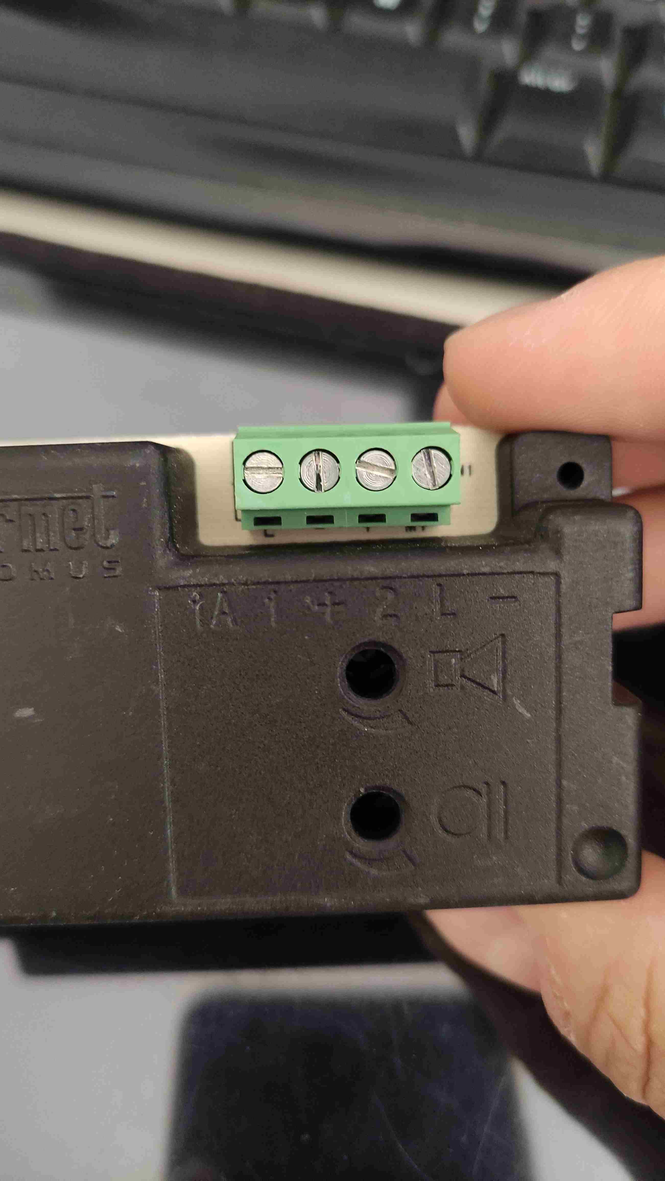

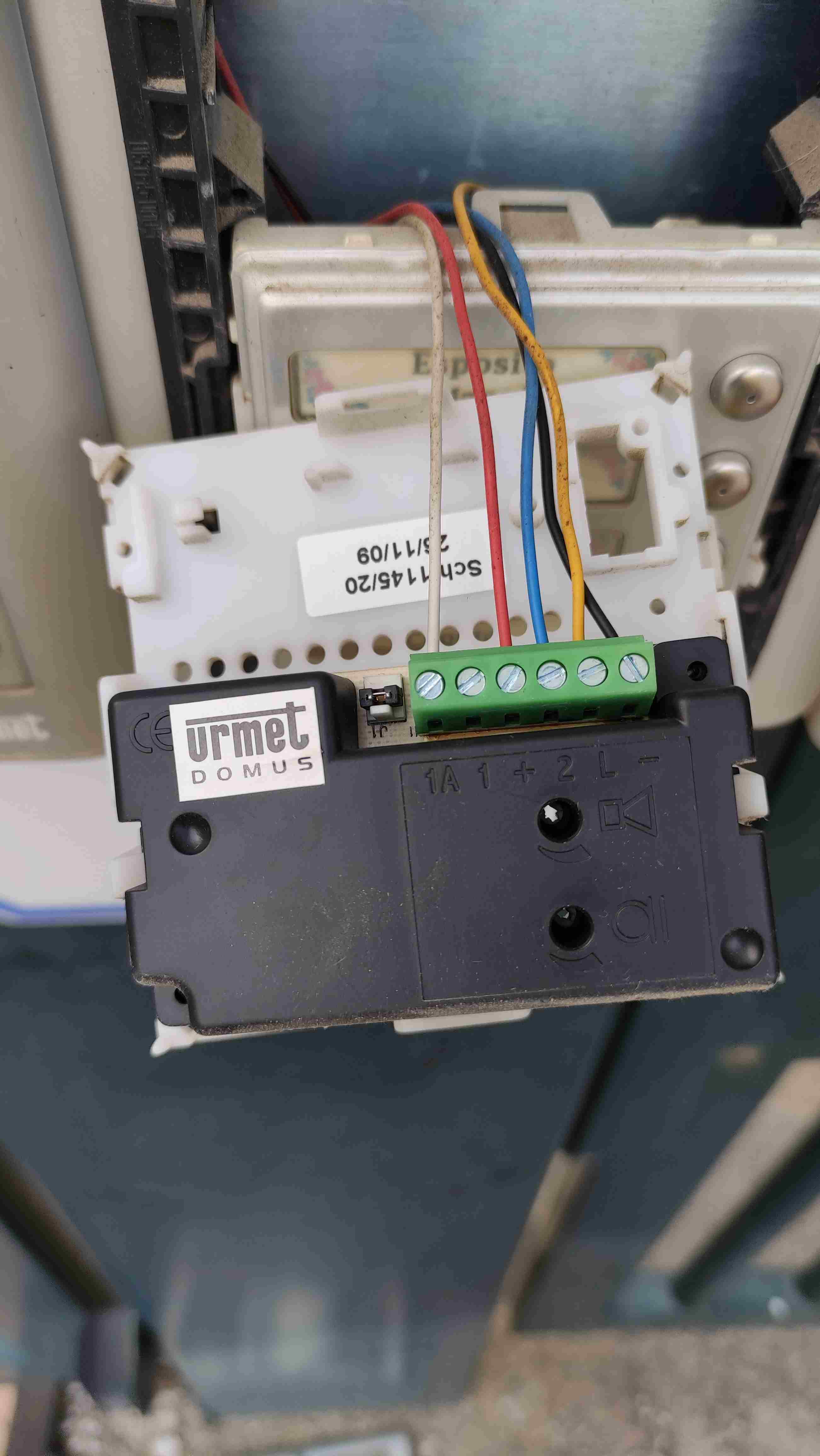

Sostituzione Modulo Microfono Citofono Urmet - Collegamenti -
Buonasera, avrei la necessità di sostituire il modulo microfono del citofono condominiale. Si tratta di un Urmet.
Ho provveduto ad acquistare un nuovo modulo ma mentre quello danneggiato ha una morsettiera a 6 fili, il nuovo ce l'ha da 4.
Sul modulo sono impressi i simboli ma rispetto al vecchio mancano i collegamento per 1A e -
Come collegare i fili?
Grazie a chi vorrà aiutarmi.
Roberto Garoscio
Non è compatibile, il tuo è 1145/500 per impianto 4+n, quello che hai acquistato sembra per sistemi 1+n.
