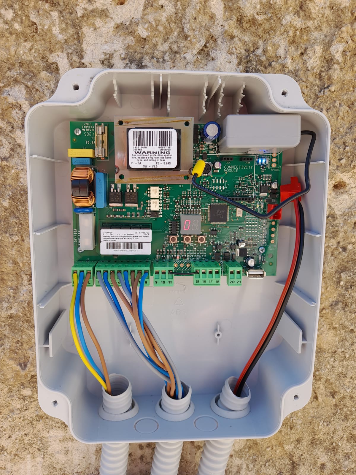

FAAC eco kit 412 con scheda e045s
Buongiorno a tutti
Rappresento il mio problema: Ho installato l'eco kit 412 con scheda e045s; due problemi: in fase di programmazione procedo al riconoscimento dell'encoder bus con due fotocellule modello XP20B D (riconosciuti dalla scheda in base all'indirizzo assegnato agli switch) e la scheda segnala errore 16; escludo l'encoder, setup ok, ma si apre solo un anta (nr. Motori 2 in programmazione); tolgo l'alimentazione, la reinserisco e i due operatori funzionano; al secondo open si ripropone lo stesso problema si apre solo un anta. Preciso che in fase di programmazione effettuo le prove di apertura e chiusura dei motori con i tasti +r1 e - r1 e tutto funziona perfettamente. Allego foto della centrale (i condensatori sono stati inseriti nelle cassette di derivazione installate sotto gli operatori - nella foto il doppio cavo degli encoder è staccato). Qualcuno sa spiegarmi dove sbaglio? Grazie a chi vorrà aiutarmi
WhatsApp Image 2022-10-03 at 15.53.08.jpeg
