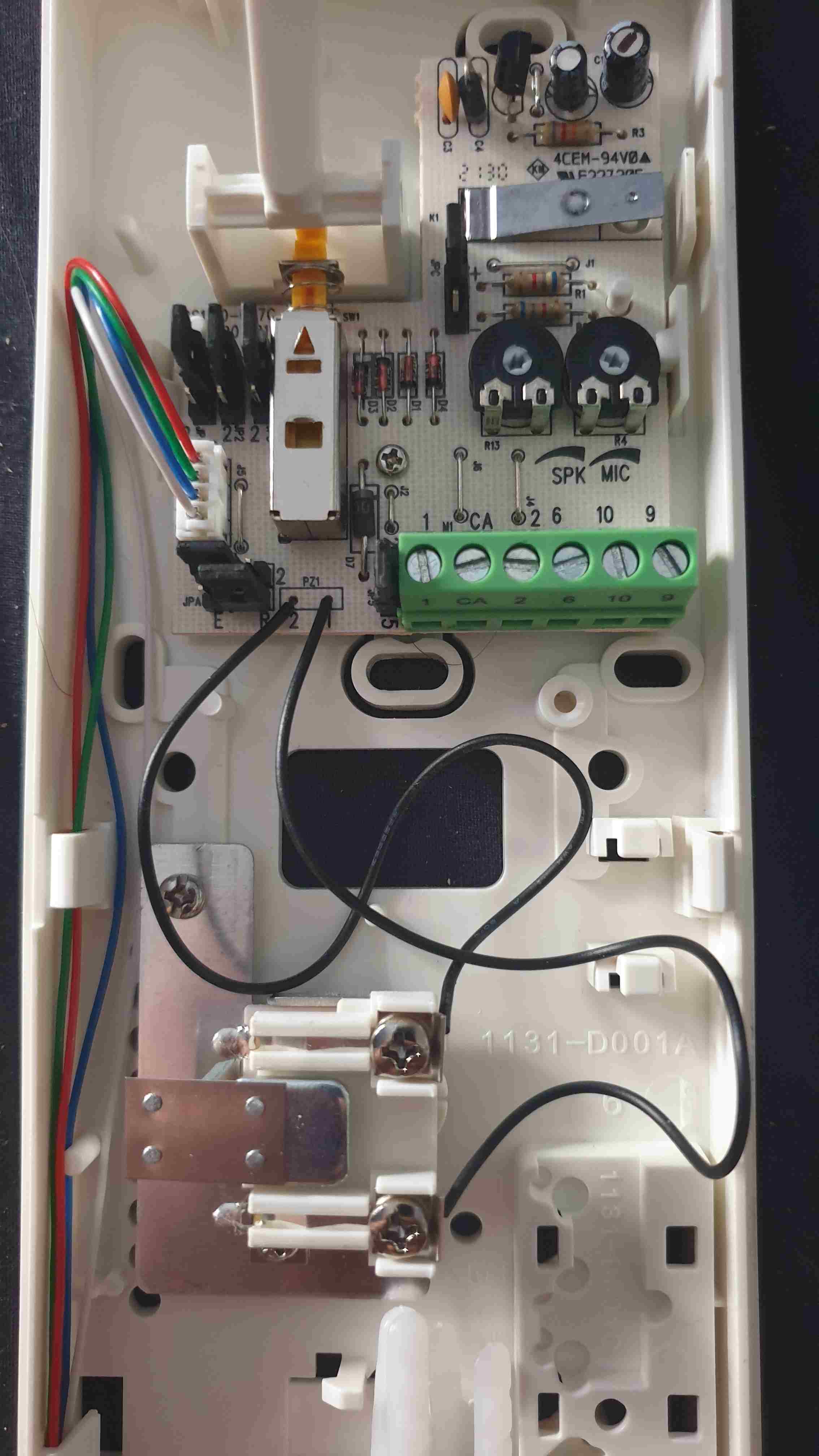

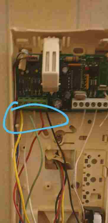

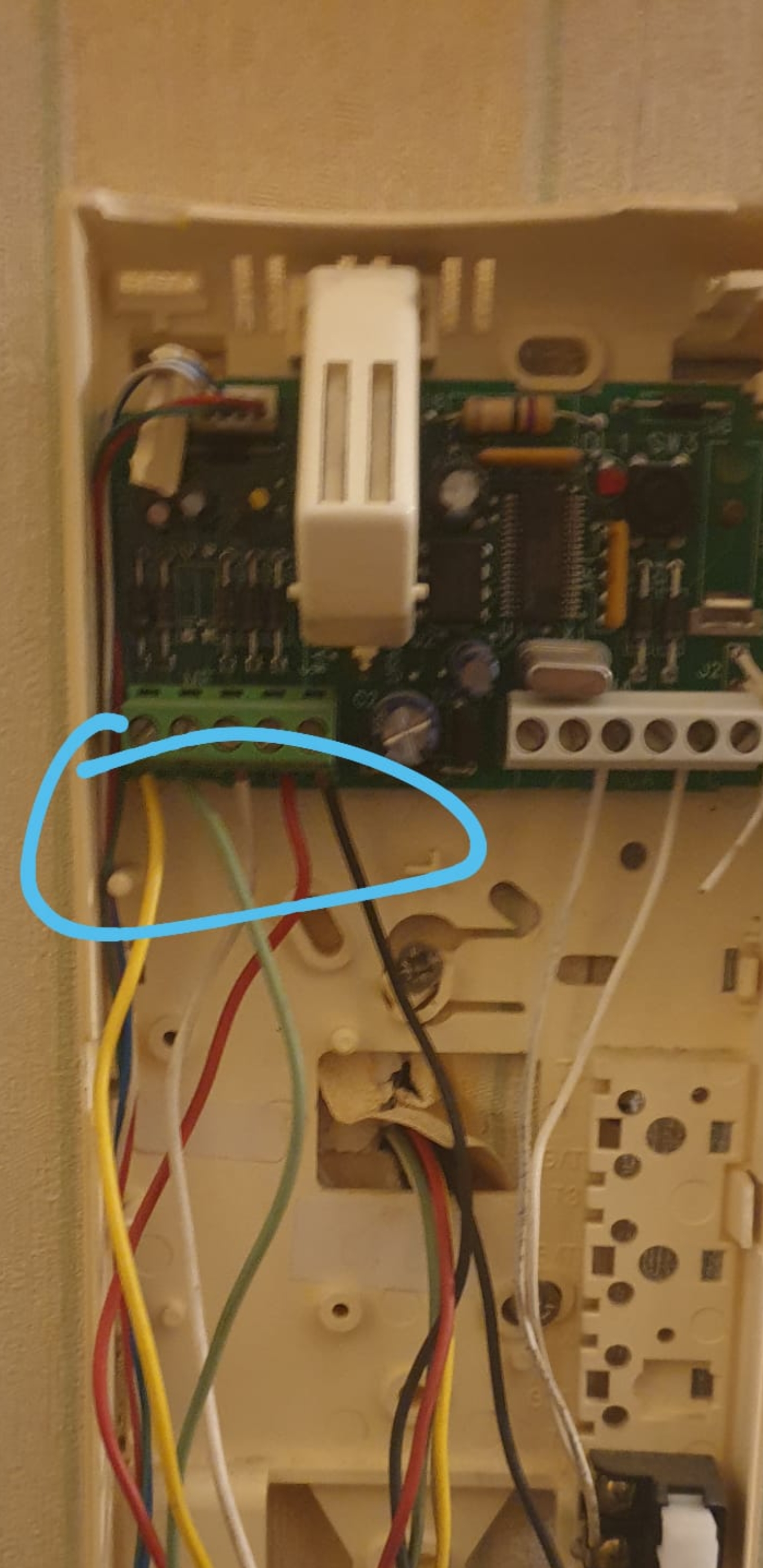

Sostituzione Urmet 1132-d004c con Urmet 1130/16
Francesco.Ferrante
Salve a tutti, pensavo sarebbe stato facile capire la combinazione ma i cavi sono tutti di colore diverso dagli altri utenti e i numeri del morsetto sono diversi, mi piacerebbe sapere la soluzione, grazie.
il nuovo: 1,CA,2,6,10,9
il vecchio: giallo, verde, bianco, rosso, nero
Modificato: da Francesco.Ferrante
Roberto Garoscio
Devi cambiare citofono, quello universale non va bene per sostituire un digitale come il tuo che se non vedo male è un Digivoice ormai fuori produzione.
Francesco.Ferrante
quale modello consiglia sotto i 100 euro?
Roberto Garoscio
Prima di tutto dobbiamo accertarci sul sistema installato, fai una foto in cui si vedono le scritte sui morsetti di collegamento.
Perché lo cambi, solo perché non apre o per altri problemi?
