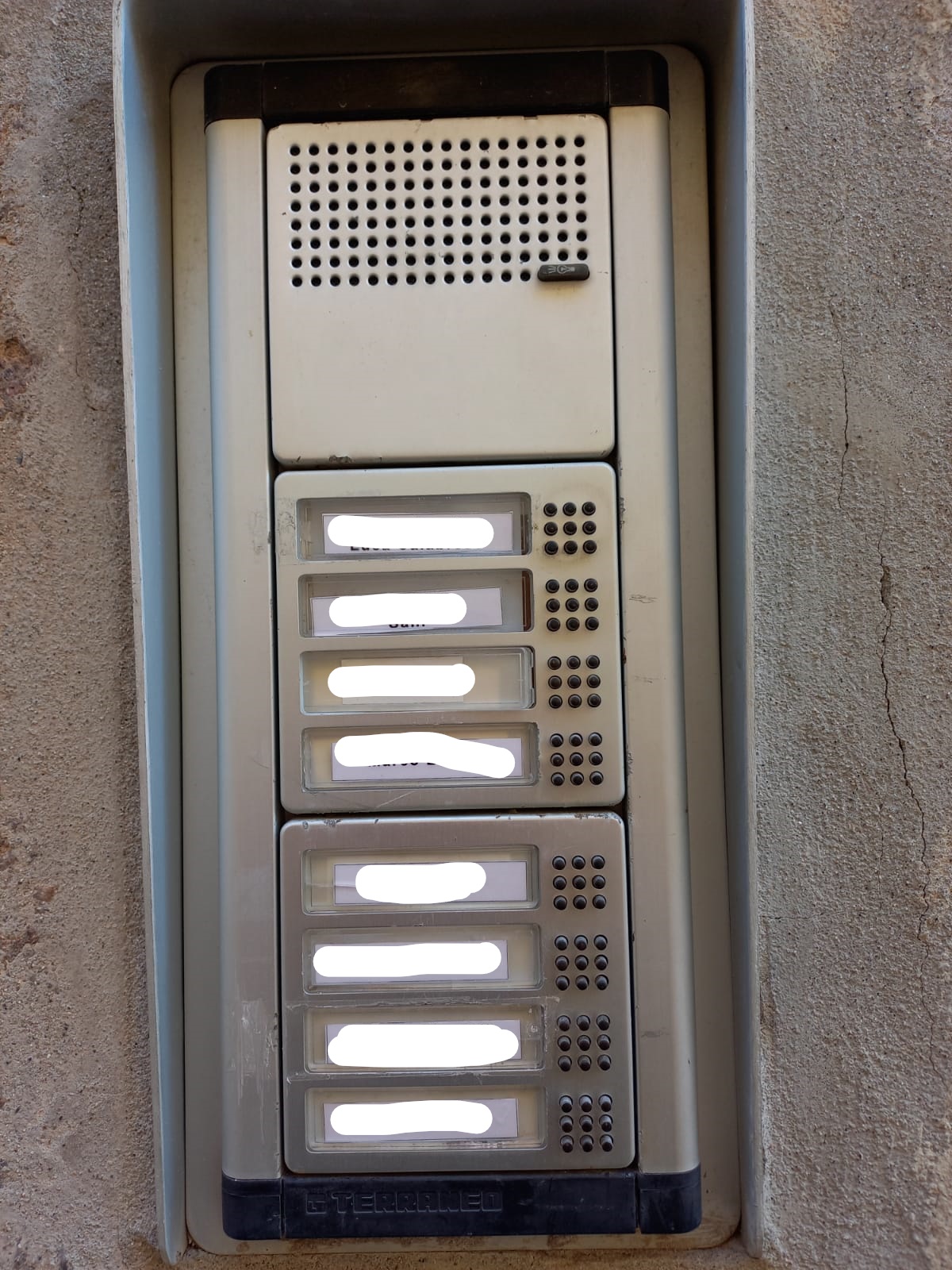

andreaprove Inserito: 12 ottobre 2022 Segnala Inserito: 12 ottobre 2022 Buongiorno a tutti, condominio con vecchio citofono terraneo (non conosco il modello allego foto) è possibile sostituire il modulo dell'altoparlante "in alto" con il modulo BTICINO 351200 o similari e collegare quindi un solo videocitofono lasciando inalterati gli altri citofoni solo voce? Andrea
Maurizio Colombi Inserita: 12 ottobre 2022 Segnala Inserita: 12 ottobre 2022 4 ore fa, andreaprove ha scritto: è possibile sostituire il modulo dell'altoparlante "in alto" con il modulo BTICINO 351200 o similari e collegare quindi un solo videocitofono lasciando inalterati gli altri citofoni solo voce? No di certo! Anzi... si può fare, ma l'intervento sarebbe più costoso della sostituzione di tutto il sistema e non si potrebbe integrare il nuovo gruppo fonico con l'impianto esistente.
andreaprove Inserita: 13 ottobre 2022 Autore Segnala Inserita: 13 ottobre 2022 grazie. Ma allora con quale sistema potrei sostituire il pannello 8 pulsanti in modo che, chi volesse degli altri condomini, possa mantenere il citofono ad oggi installato mentre altri possano integrarlo con il video? grazie ancora!! e buongiorno!!
machisse Inserita: 13 ottobre 2022 Segnala Inserita: 13 ottobre 2022 Non è una strada percorribile, o cambi tutto con il nuovo sistema o mantieni il vecchio, i due sistemi con posso coesistere. Come ti hanno detto sopra, puoi "se riesci ancora a trovare i moduli" aggiungere il modulo video nel posto esterno, per chi vuole il video deve sostituire il posto interno. Prima di addentrati nella modifica valuta se devi passare nuovi cavi per la parte video. Comunque i costi saranno piuttosto consistenti, considerato la vetustà del sistema, io opterei per uno completamente nuovo, dove potresti con le opportune verifiche non dover passare nuovi cavi e con due fili fai tutto.
Maurizio Colombi Inserita: 13 ottobre 2022 Segnala Inserita: 13 ottobre 2022 3 ore fa, andreaprove ha scritto: con quale sistema potrei sostituire il pannello 8 pulsanti Bisogna obbligatoriamente sostituire tutto il sistema, posto esterno, alimentatore, posti interni e per far si che anche 3 ore fa, andreaprove ha scritto: altri possano integrarlo con il video? bisognerà sostituire anche i cavi. Restando in casa BTicino, dovrai utilizzare Sfera New, che si adatta perfettamente alla scatola incassata esterna ed utilizzare i posti interni che preferisci.
