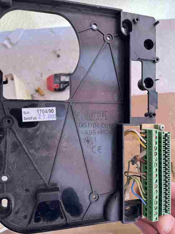

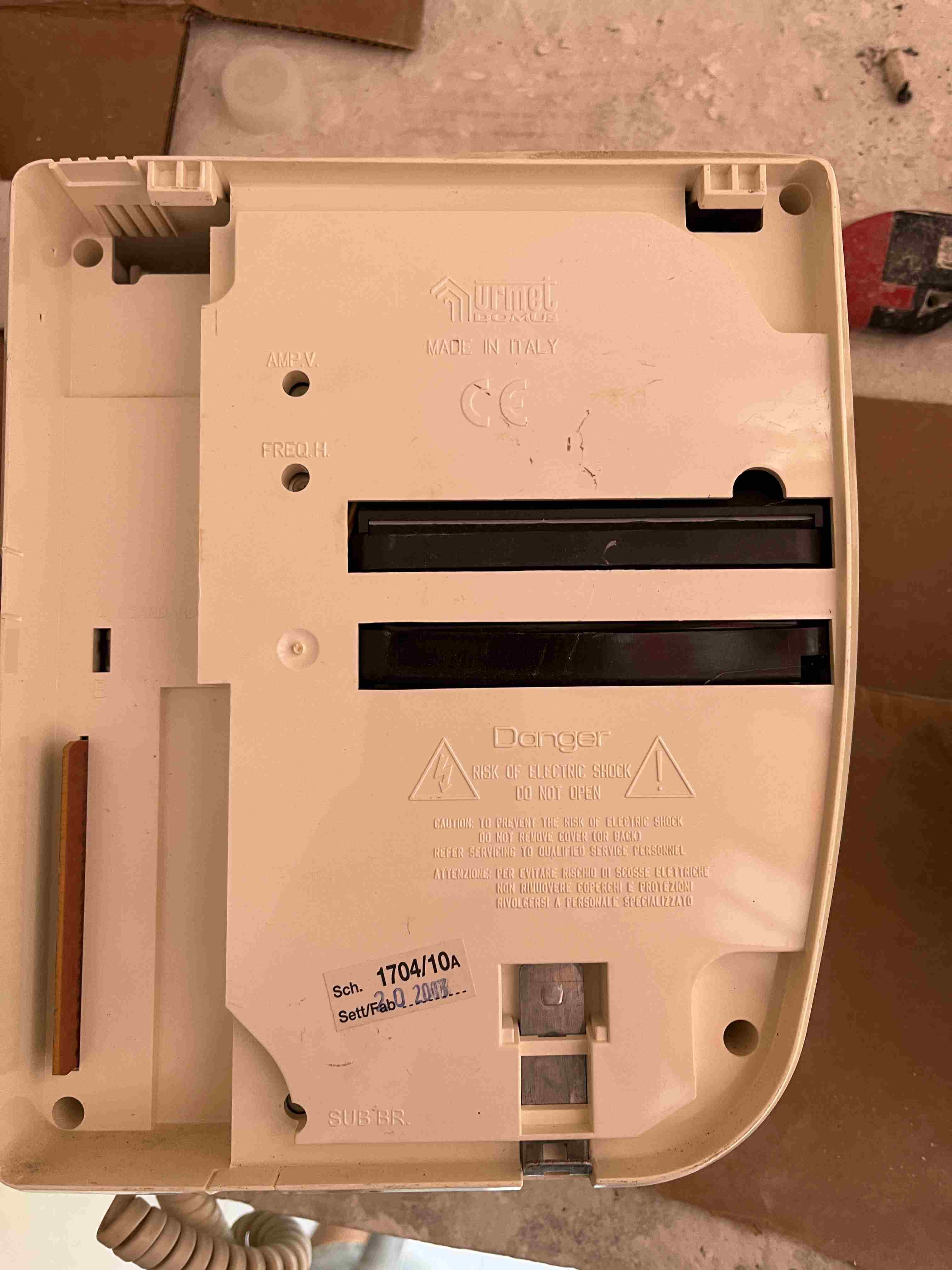

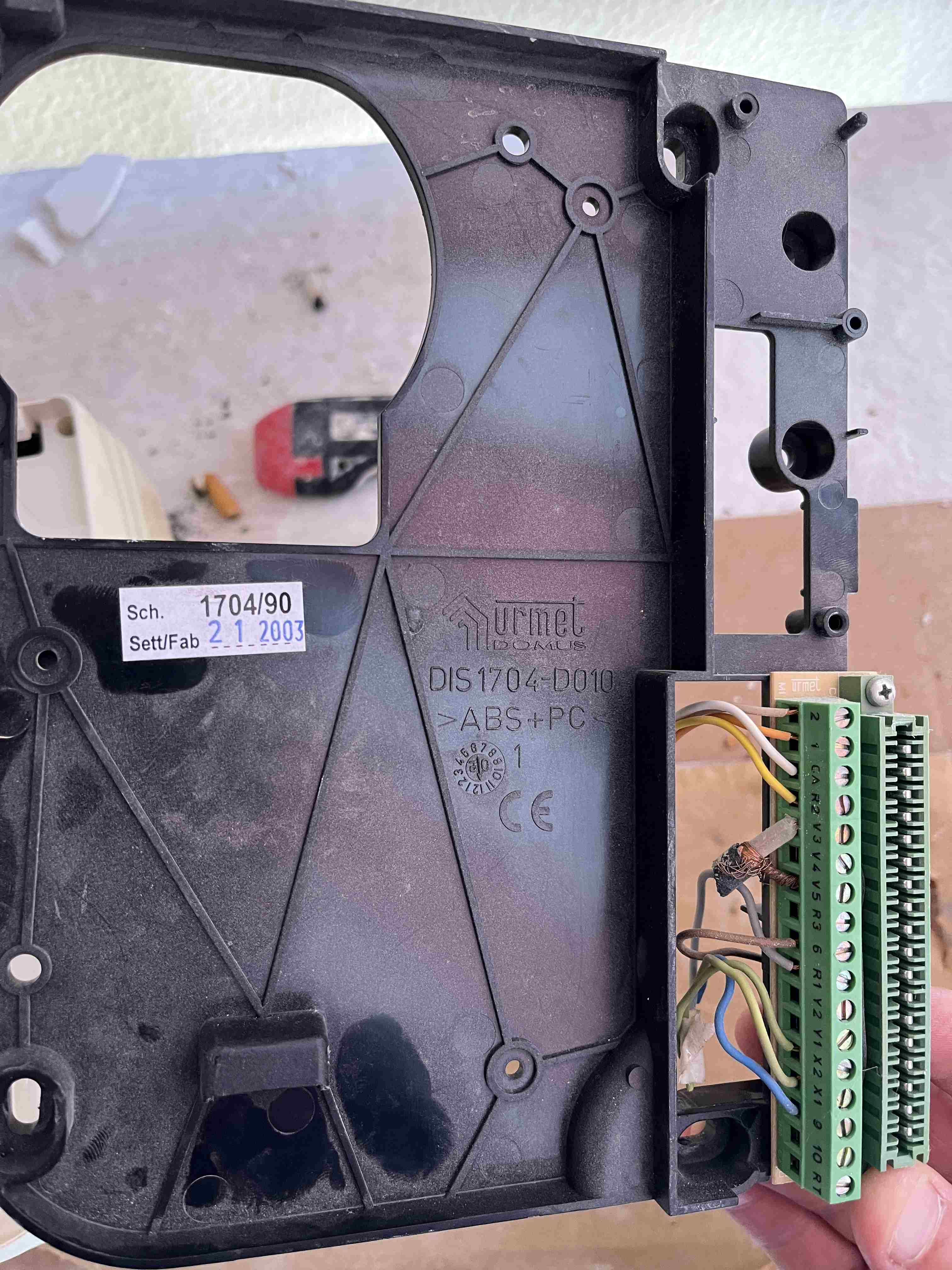

Sostituzione Sentry
Salve dovrei sostituire il mio VideoCitofono  Urmet Sentry 1704/10A montato su staffa 1704/90, ho letto qui su questo Forum che esiste qualche Vidocitofono Compatibile quali 1740/1 Modello Signo, ma sul Sito Urmet come sostituto mi da il Modello Artico 1705/1. Prima di comprarlo vorrei capire quale comprare così da fare una sostituzione 1:1 possibilmente senza configurazioni o ispezioni all'impianto condominiale... Grazie a tutti coloro che mi aiuteranno.
Roberto Garoscio
Il 1740/40 con staffa 1740/90 è il suo sostituto.
Il 1705/1 non è più a listino da tempo.
Il 17/8/2017 alle 20:40 , Roby57 ha scritto:
Andrebbe sicuramente bene, è il costo del bn che rende conveniente il modello a colori
