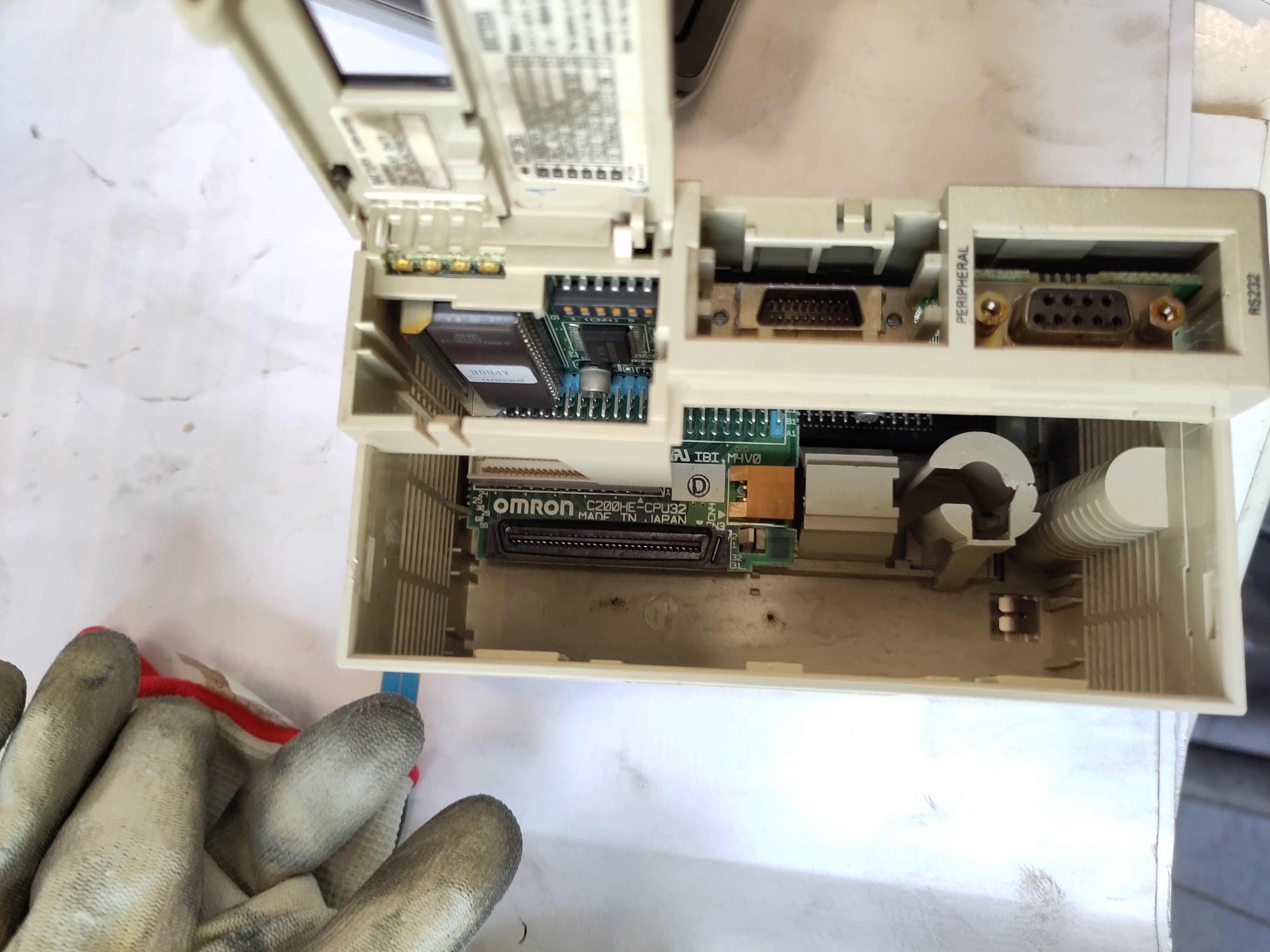

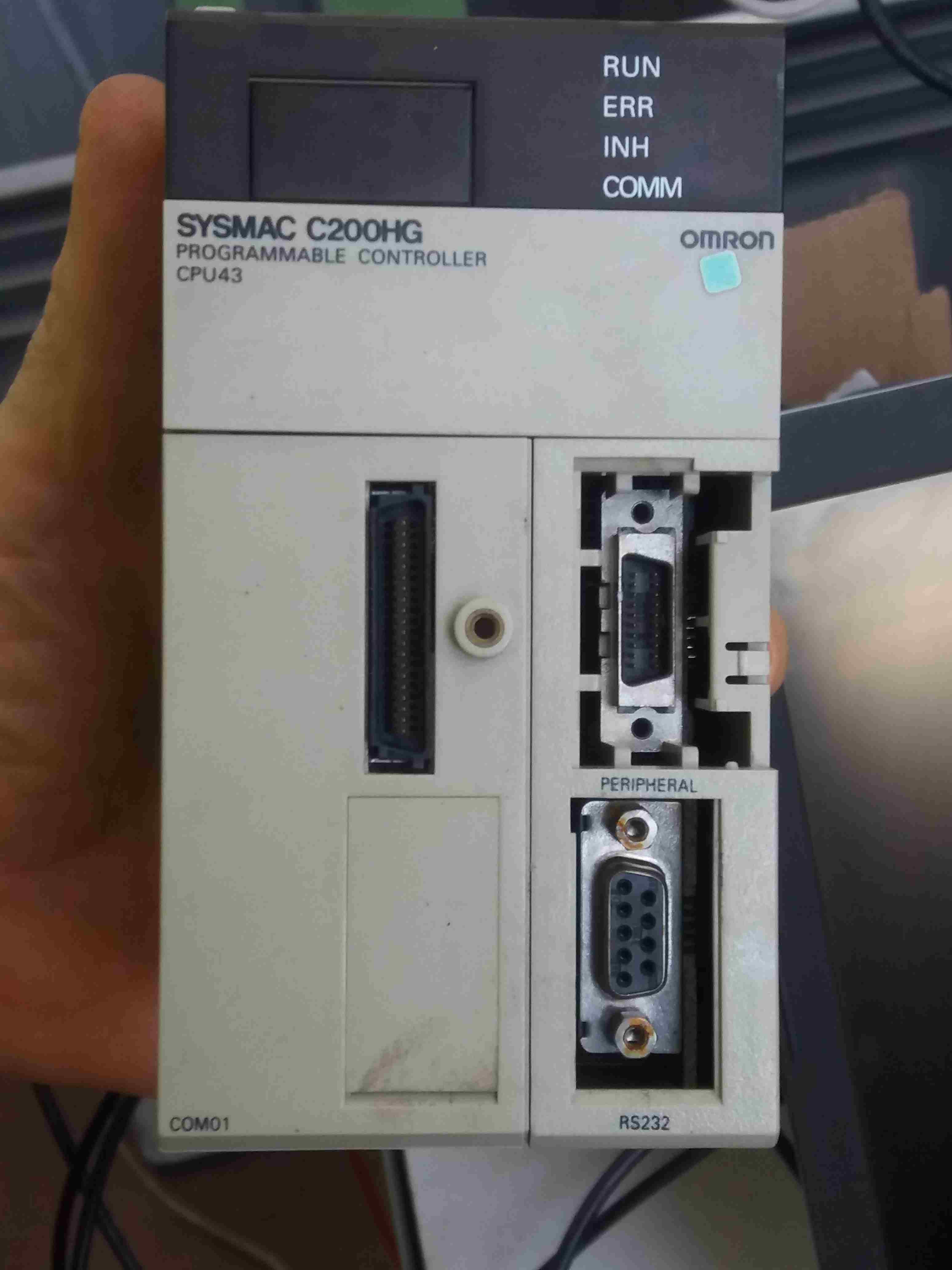

Batteria tampone
Ciao a tutti, qualcuno ha mai cambiato la batteria tampone della CPU di cui allego foto? Da dove si accede senza fare danni?!?
Grazie!
Ciao se non ricordo male la batteria sta nello sportellino in basso al centro
Sul CQM1 c'è la batteria con il cavetto allocata sotto lo sportellino.
Nel C200HX/HG/HE la batteria è sotto. Devi staccare la CPU dal rack, e lì sotto c'è uno sportello con la batteria. Sostituiscila (velocemente) con una nuova C200H-BAT09, richiudi e rimonta il tutto.
Il riferimento è nel manuale W302, paragrafo 5-2-3
Ciao stiamo dicendo tutti la stessa cosa……
Grazie a tutti!. Dovrebbe essere quella che si vede in foto la sede della batteria... Credevo fosse un po' più comodo 🙂
Quanto dura la batteria? Di fatto cosa tampona? Faccio la dom,anda perchè mi sonoi collegato e dentro c'è ancora il programma vecchio.  Tampona solo i dati?
Grazie e buona giornata!
Ciao, quello che usavo era diverso molto più comodo. Sul mio bisognava sostituire la batteria con il PLC alimentato e sperare che non andasse via l’alimentazione. Quindi alimenta la memoria volatile non ricordo come si chiama ram eprom o…….. di sicuro si cancellava tutto il programma
