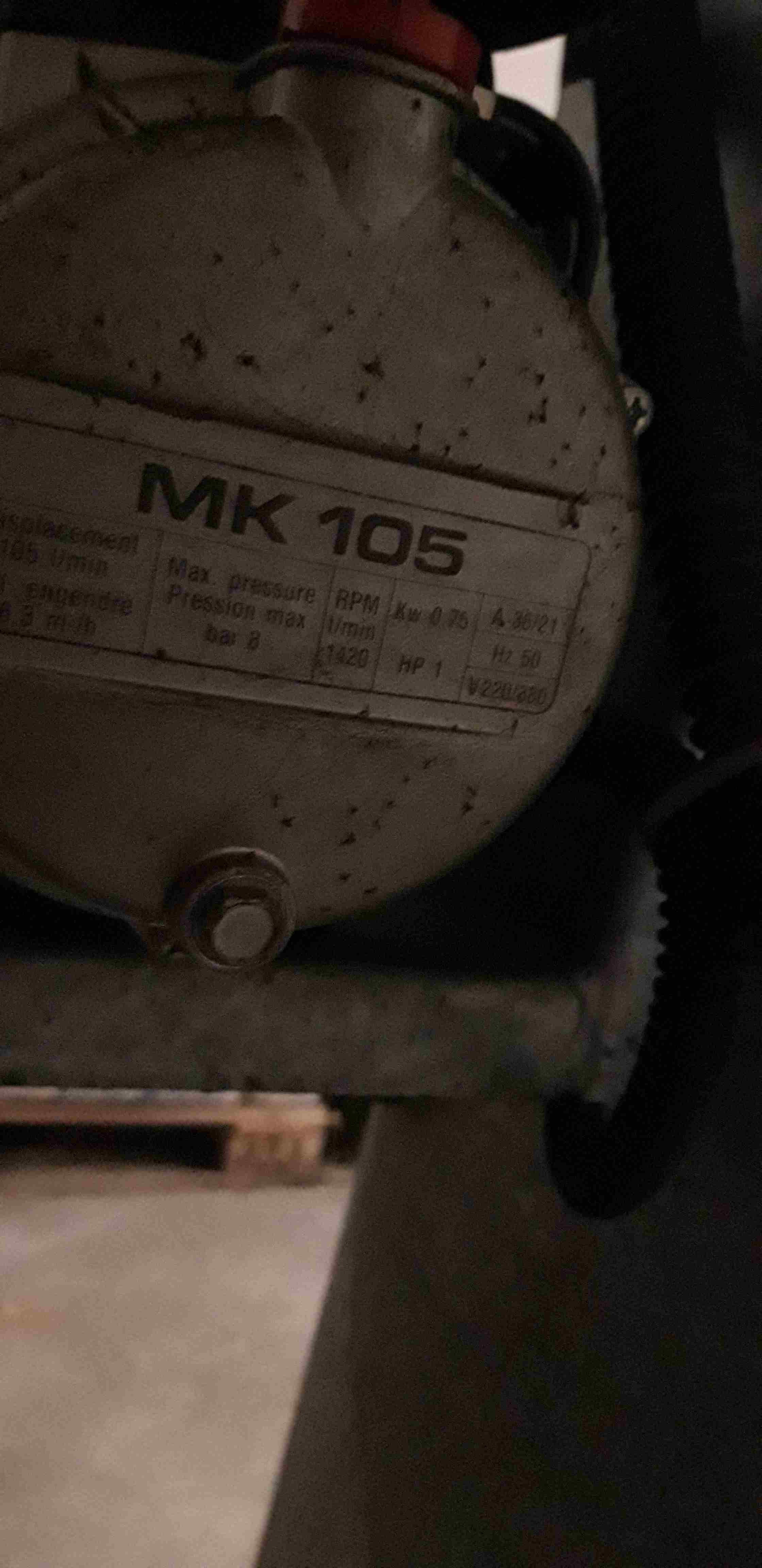

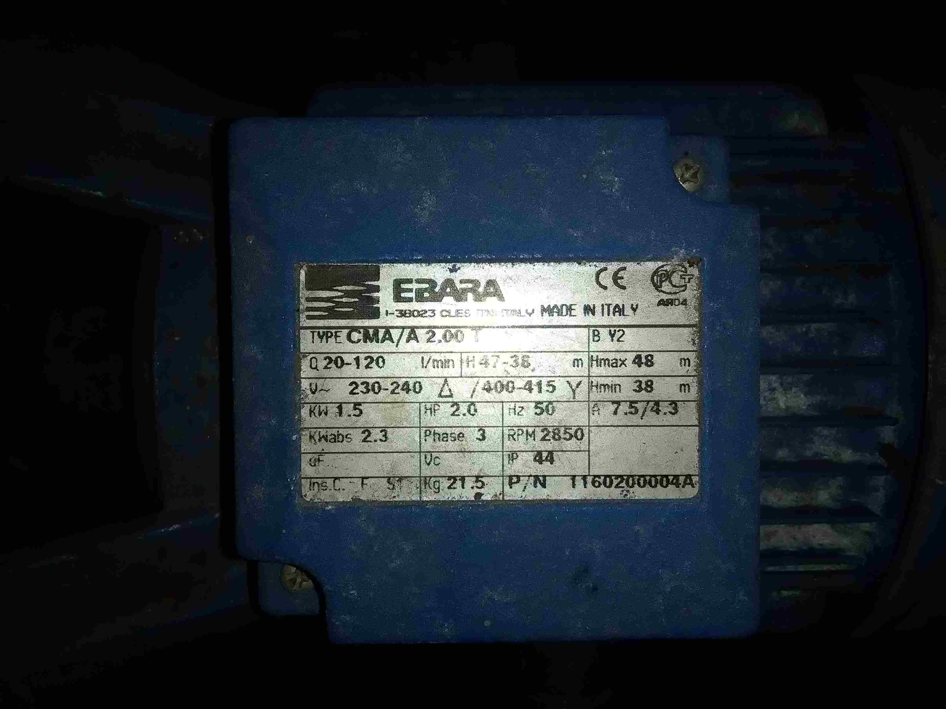

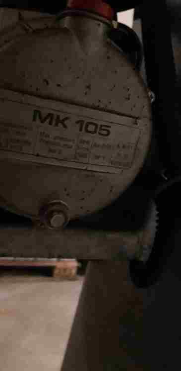

Conviene sostituire l'autoclave esistente che non ha mai dato problemi con solo una pompa a inverter?
gianfranco nasini
Condominio di 12 persone. Palazzina di 3 piani + piano piloty e terrazzi di proprietà (altezza complessiva circa 18 m dall'aspirazione dell'autoclave fino al rubinetto acqua posto sul terrazzo condominiale). Consumo medio annuo di acqua potabile pari a circa 2400 m3. Il nostro impianto autoclave è composto da:
N° due elettropompe trifase Ebara da 1,5 kw (come da allegato).
N° 1 compressore aria di pressurizzazione da 1kw
N° 1 Tank di accumulo di 500 litri:
Lo scorso anno una pompa si è danneggiata probabilmente nei cuscinetti e tenuta meccanica (tempo di servizio circa 38 anni).
Un costruttore ci propone la sostituzione dell'intero impianto con una elettropomp a frequenza variabile.
A parte il costo del nuovo sistema ad inverter (1700 Euro + IVA) e quello di una pompa uguale a quella esistente (costo di crca 650 Euro compreso installazione e test) perchè, e quali sono i benefici di una elettropompa a frequenza variabile?
Cordialità Gianfranco
5 ore fa, gianfranco nasini ha scritto:
probabilmente nei cuscinetti e tenuta meccanica
Fai portare la pompa in riparazione e con 250 euro compreso montaggio Ve la cavate.
5 ore fa, gianfranco nasini ha scritto:
quali sono i benefici di una elettropompa a frequenza variabile?
L'ultimo gruppo inveter l'ho acceso martedì scorso, costo a me del solo gruppo 4500 euro
Impianto con vaso ad espansione da 100 litri  e ripartenza al 85% della massima
Praticamente è sempre in funzione
Prima le vecchie pompe con montaliquidi  partivano ogni 15 minuti
gianfranco nasini
22 ore fa, robertice ha scritto:
Fai portare la pompa in riparazione e con 250 euro compreso montaggio Ve la cavate.
L'ultimo gruppo inveter l'ho acceso martedì scorso, costo a me del solo gruppo 4500 euro
Impianto con vaso ad espansione da 100 litri  e ripartenza al 85% della massima
Praticamente è sempre in funzione
Prima le vecchie pompe con montaliquidi  partivano ogni 15 minuti
gianfranco nasini
Grazie per la risposta- Gradirei coloro che hanno sostituito le elettropompe dell'autoclave con pompe a frequenza variabile di descrivermi le problematiche o i benefici con questa installazione. Grazie
