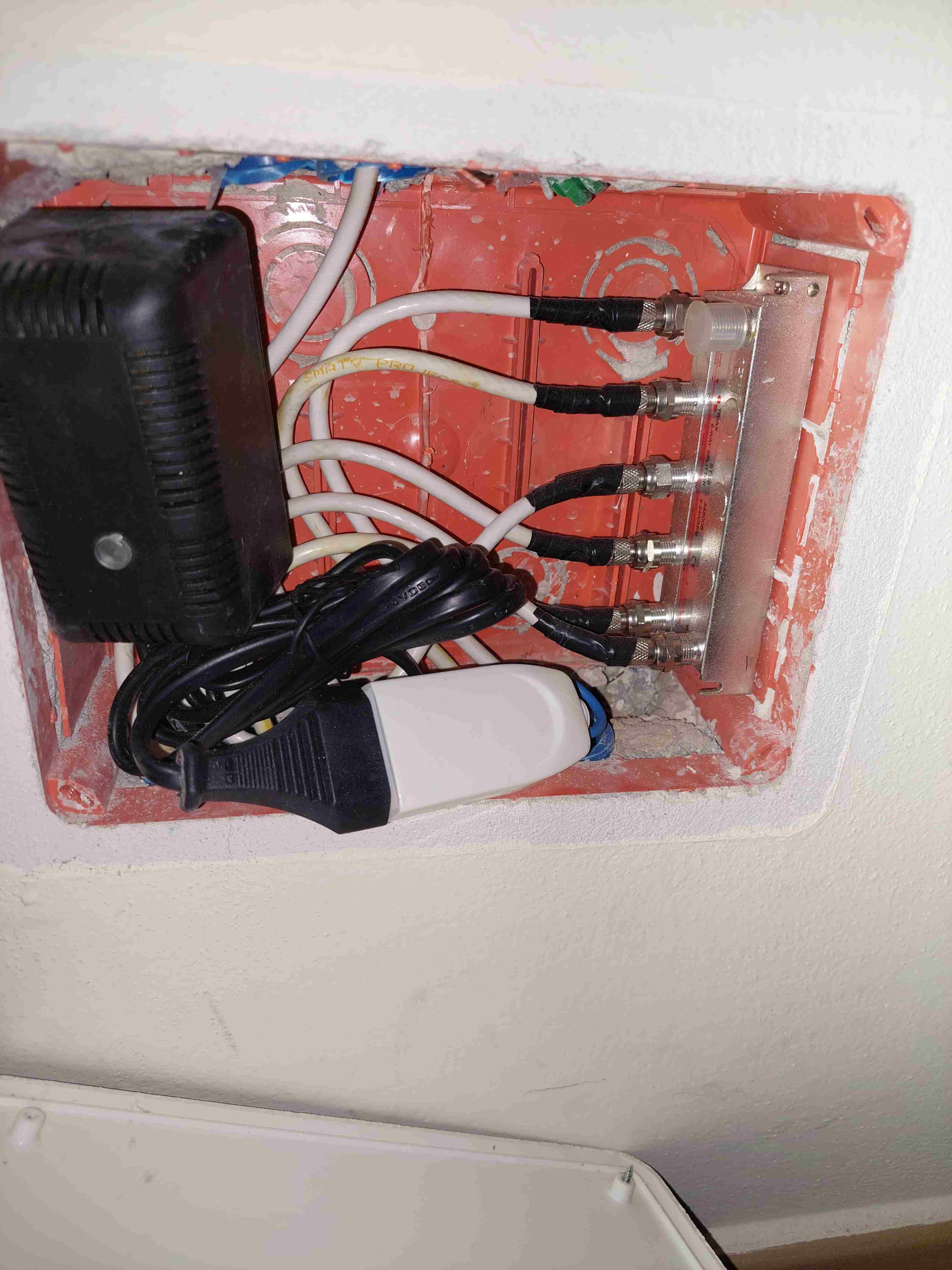

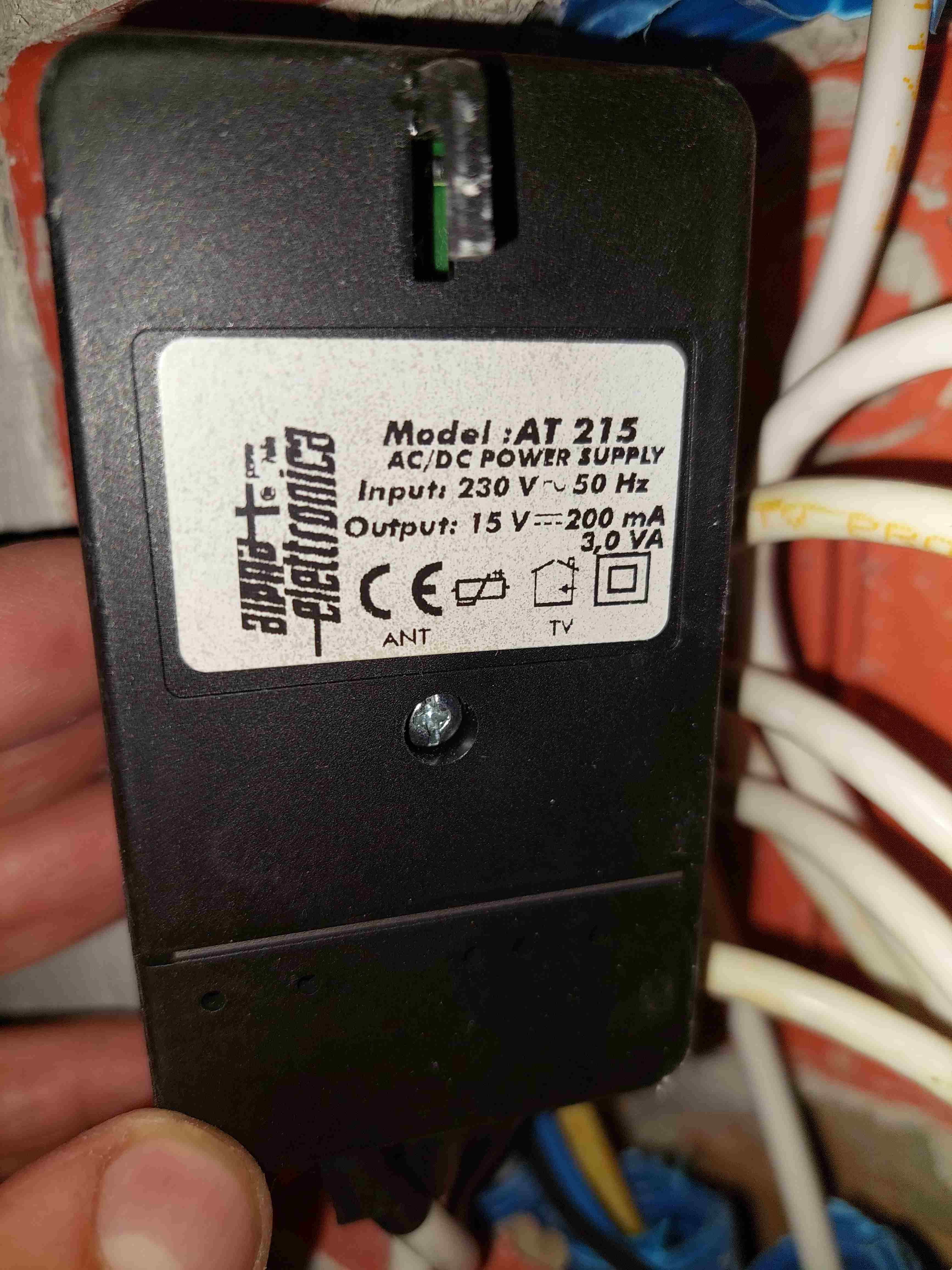

Impianto antenna tv consumi
Buongiorno Volevo chiedervi se è corretto questo impianto TV e soprattutto quanto consuma questo alimentatore costantemente acceso, eventualmente, potrei sostituirlo con uno che consuma meno?
Quanto assorbe il tuo amplificatore ?
L'alimentatore consumerebbe 3 Voltampere, ma a pieno carico, e non è detto che debba per forza erogarlo tutto.
Per consumare 1 Kilowatt (a pieno carico) deve stare acceso 333 ore, cioè 14 giorni
In un bimestre sono circa 6 Kilowatt teorici, cioè circa 3 Euro
In genere un alimentatore da palo assorbe tra i 25 e i 50 mA, quindi tra un ottavo e un quarto del totale.
Dormi sereno, ci sono sprechi maggiori in tutte le attività quotidiane.
Modificato: da patatino59
Maurizio Colombi
Per la correttezza dell'impianto... un partitore ed un alimentatore dicono poco sull'esecuzione dell'impianto.
Per quanto riguarda l'alimentatore, diciamo che consumerà una ventina di euro all'anno... tutto compreso.
Riccardo Ottaviucci
ormai ci stanno inculcando una nuova forma di terrorismo psicologico,dopo quelle recenti,e cioè quella del risparmio energetico a tutti i costi
360 euro di luce, prima pagavo 90.
Stacco tutto 😄
Maurizio Colombi
1 ora fa, Riccardo Ottaviucci ha scritto:
ormai ci stanno inculcando una nuova forma di terrorismo psicologico,
Potremmo accendere l'alimentatore dell'antenna solo quando guardiamo la TV, come si faceva con lo stabilizzatore sotto al mobile nelle prime TV a valvole. Risparmieremmo una decina di euro all'anno e ne spenderemmo un centinaio per l'intervento...
1 ora fa, delfino76 ha scritto:
Buongiorno Volevo chiedervi se è corretto questo impianto TV
Per dirti se l'impianto è corretto e se fosse sufficiente un alimentatore di minor potenza, dovremmo sapere che amplificatore hai, quanto è lungo il cavo, il suo diametro e se si tratta di un cavo in puro rame oppure in acciaio ramato.
1 ora fa, delfino76 ha scritto:
soprattutto quanto consuma questo alimentatore costantemente acceso
Nessuno ti impedisce di mettere sotto un interrutore, la presa su cui è collegato ma come già è stato scritto, non pensare a grande dispendio di energia.
1 ora fa, Riccardo Ottaviucci ha scritto:
ormai ci stanno inculcando una nuova forma di terrorismo psicologico,dopo quelle recenti,e cioè quella del risparmio energetico a tutti i costi
La psicosi collettiva è una brutta bestia e porta a preoccuparsi di problemi che spesso non sono così grandi come parrebbe.
27 minuti fa, delfino76 ha scritto:
360 euro di luce, prima pagavo 90.
Stacco tutto 😄
L'amplificatore di antenna non è tra i carichi per cui ci si debba preoccupare.
Hai altri carichi importanti di cui preoccuparti, da verificare.
La sezione "Impianti di antenna TV" non è la più adatta... 😄
Modificato: da patatino59
se sei passato da 90 a 360 sei sicuramente nel mercato libero.. perchè il tutelato è "solo" raddoppiato per ora.
confermo che in rete e in TV si sentono solo consigli che 9 su 10 sono stupidaggini e l'unico che magari è buono è sicuramente qualcosa di banale che tutti già seguono.
Ma quindi consuma solo quando la tv e' accesa? O sempre?
consuma sempre
ma staccando l'alimentatore dell'impianto non risparmi 1 euro al giorno...
probabilmente consumano di più i televisori di casa in stand by
consuma sempre ma sicuramente non il massimo...
come già detto è inutile ragionarci, risparmieresti meno di 10 euro all'anno! Solletico..
se davvero spendevi 90 euro a bimestre con i prezzi vecchi non sei uno che consuma molto, soprattutto se non vivi solo, e potresti limare qualcosa ma difficilmente val la pena investire soldi per farlo..
14 ore fa, click0 ha scritto:
consuma sempre
ma staccando l'alimentatore dell'impianto non risparmi 1 euro al giorno...
probabilmente consumano di più i televisori di casa in stand by
Esatto e pur se un problema marginale, mettiamoci su che se i tv sono di qualche persona anziana o poco pratica, non si aggiornerebbero in automatico perchè senza segnale oppure spenti.
Come ti hanno fatto già notare, non è l'alimentatore la causa dell'aumento del costo della bolletta, *********
****N. d. M. ****
Rimosse osservazioni che nulla hanno a che vedere con la discussione, oltre a tutto potrebbero causare una denuncia per diffamazione a te ed al forum!!!
Snipermosin con questo hai esaurito i tuoi bonus di tolleranza!
Modificato: da Livio Orsini
