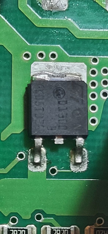

dxtech Inserito: 16 ottobre 2022 Segnala Inserito: 16 ottobre 2022 Cercando su alldatasheet "D1300" escono fuori diversi Transistor NPN (alcuni con il 3, altri con il 5 finale). Quello che ho fotografato è della ST e sembra esserci stampato un "3", ma sul datasheet sembra uguale però esce col 5. Quale tra tutti è? Scusate la confusione.. https://www.alldatasheet.com/view.jsp?Searchword=D1300
Ctec Inserita: 18 ottobre 2022 Segnala Inserita: 18 ottobre 2022 Lo STD13003 e lo STD13005 sono molto simili, per non dire uguali. Quello che cambia è la piedinatura, stantard per il secondo, specchiata per il primo. Il tuo, vedendo anche le piste, è uno STD13003, e il datasheet lo trovi qui sul sito ST.
