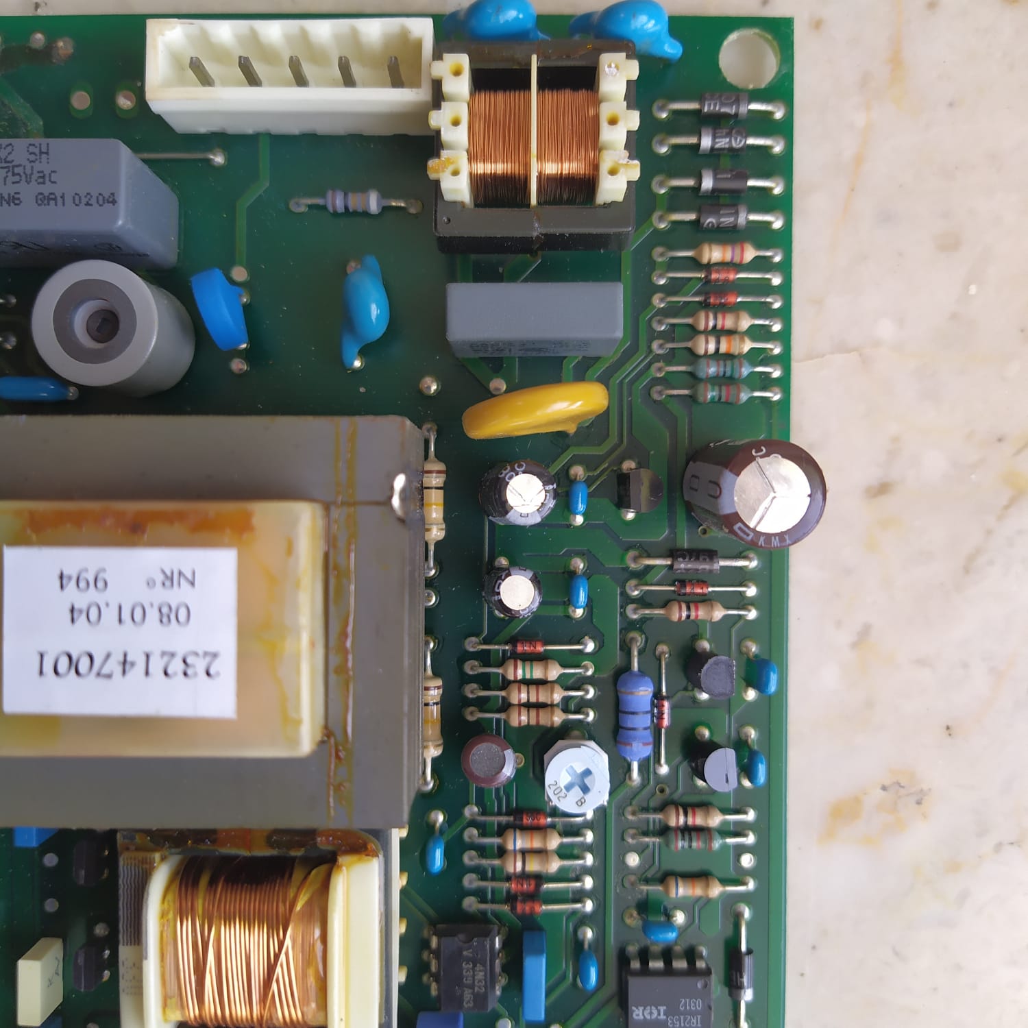

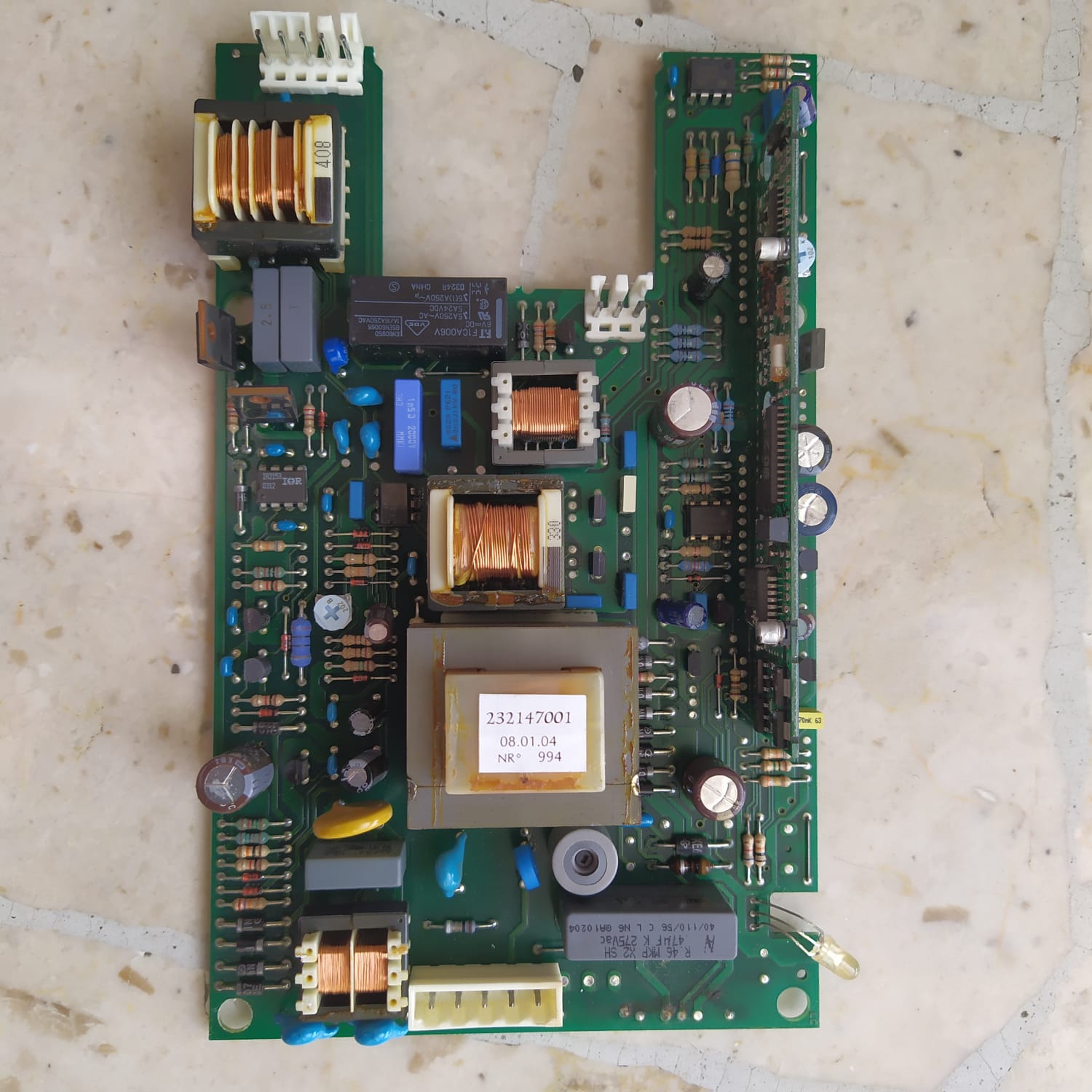

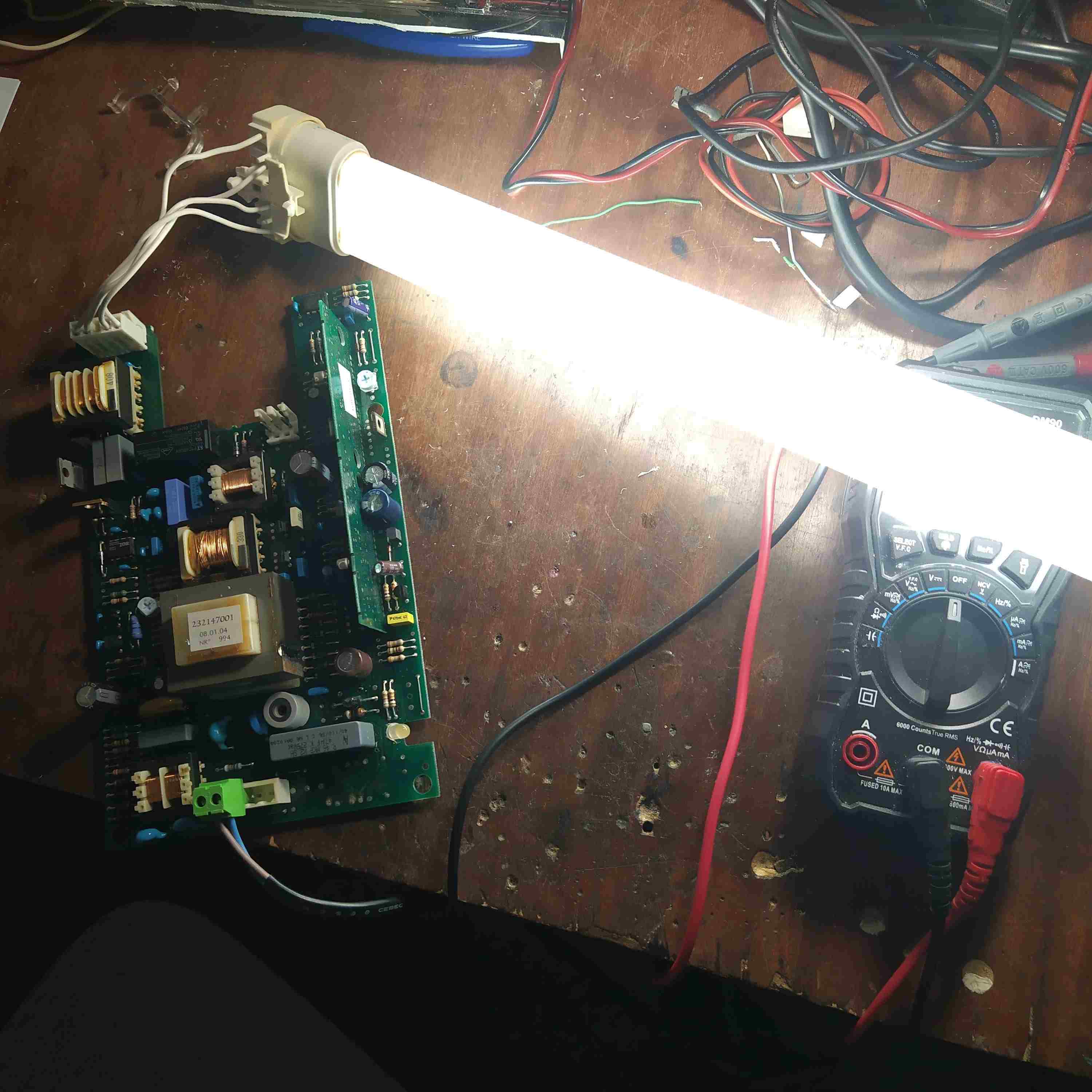

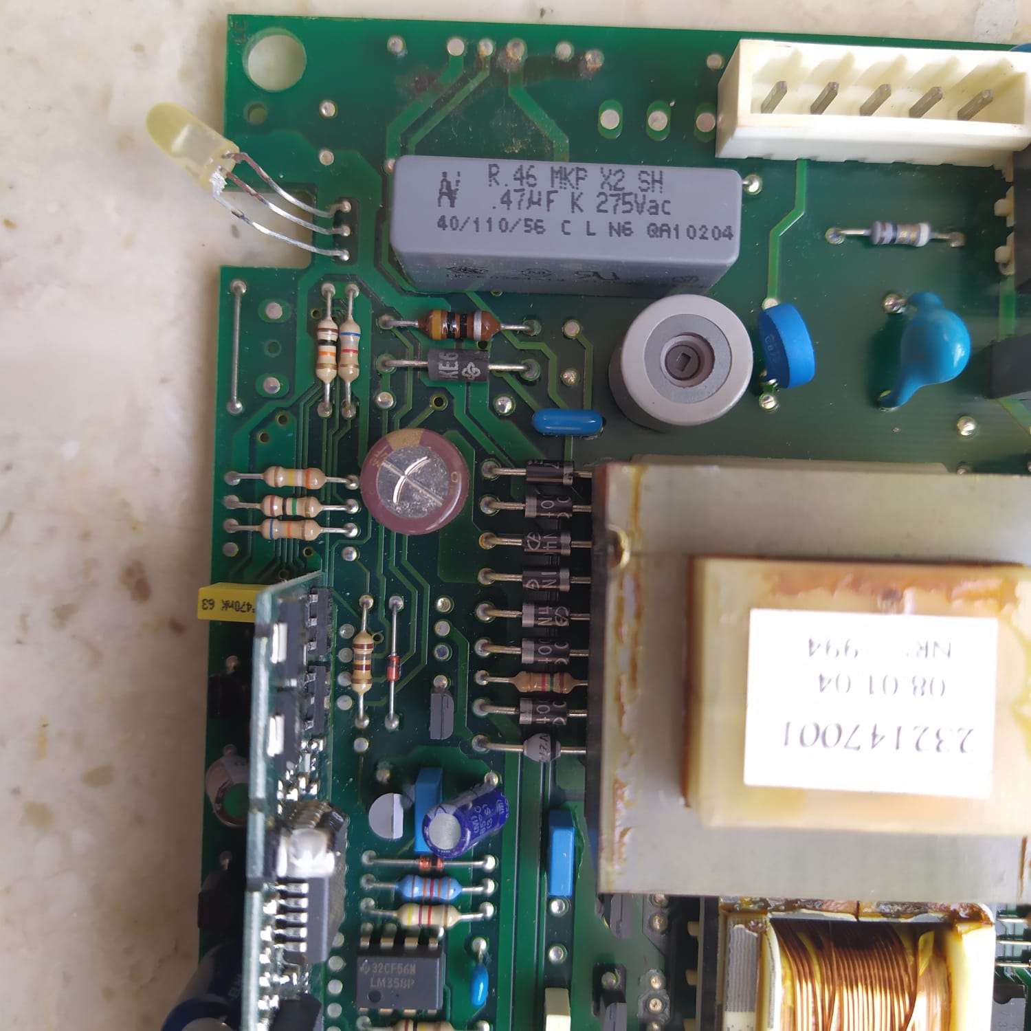

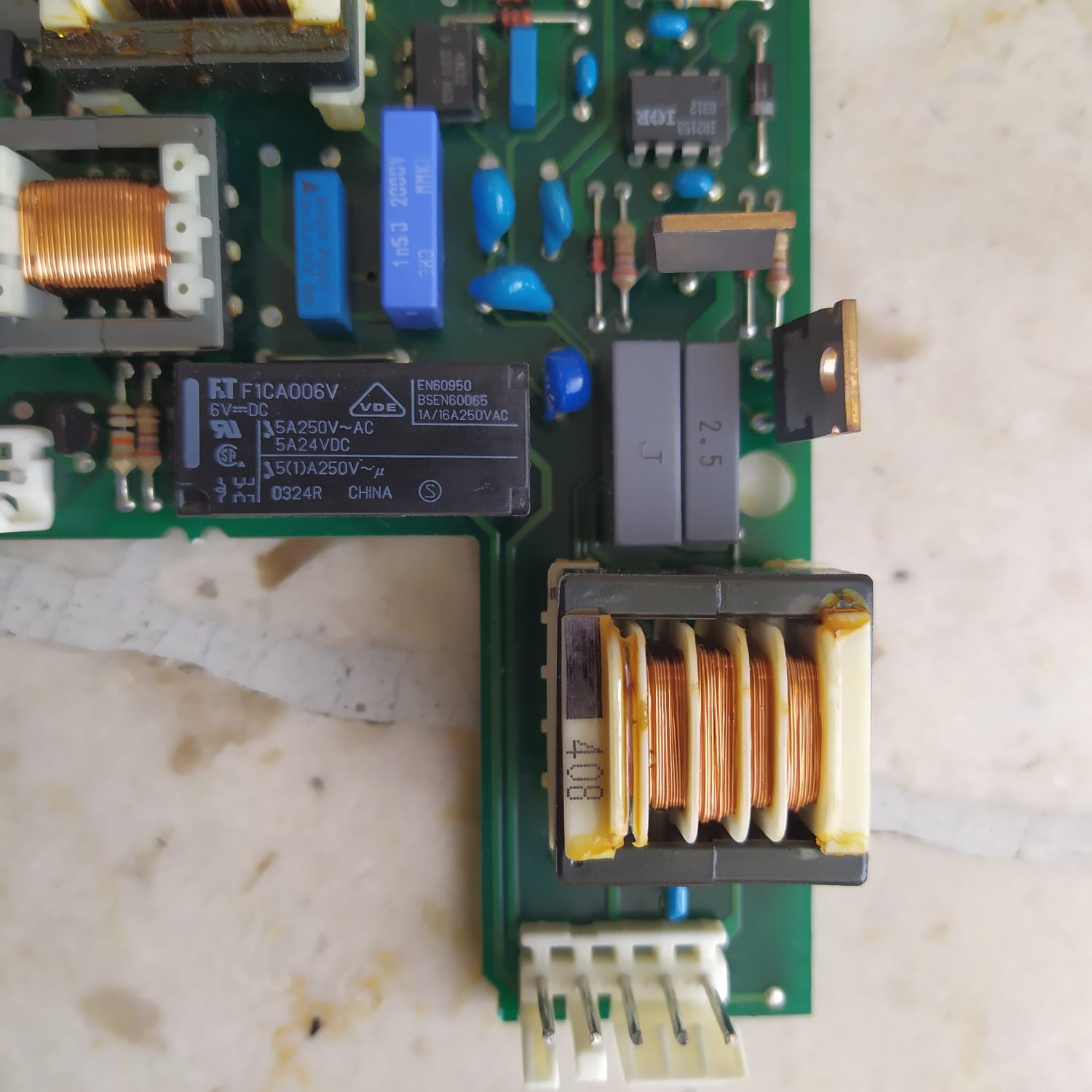

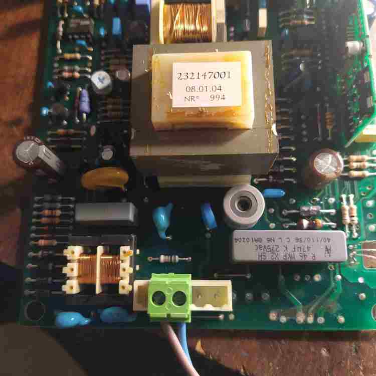

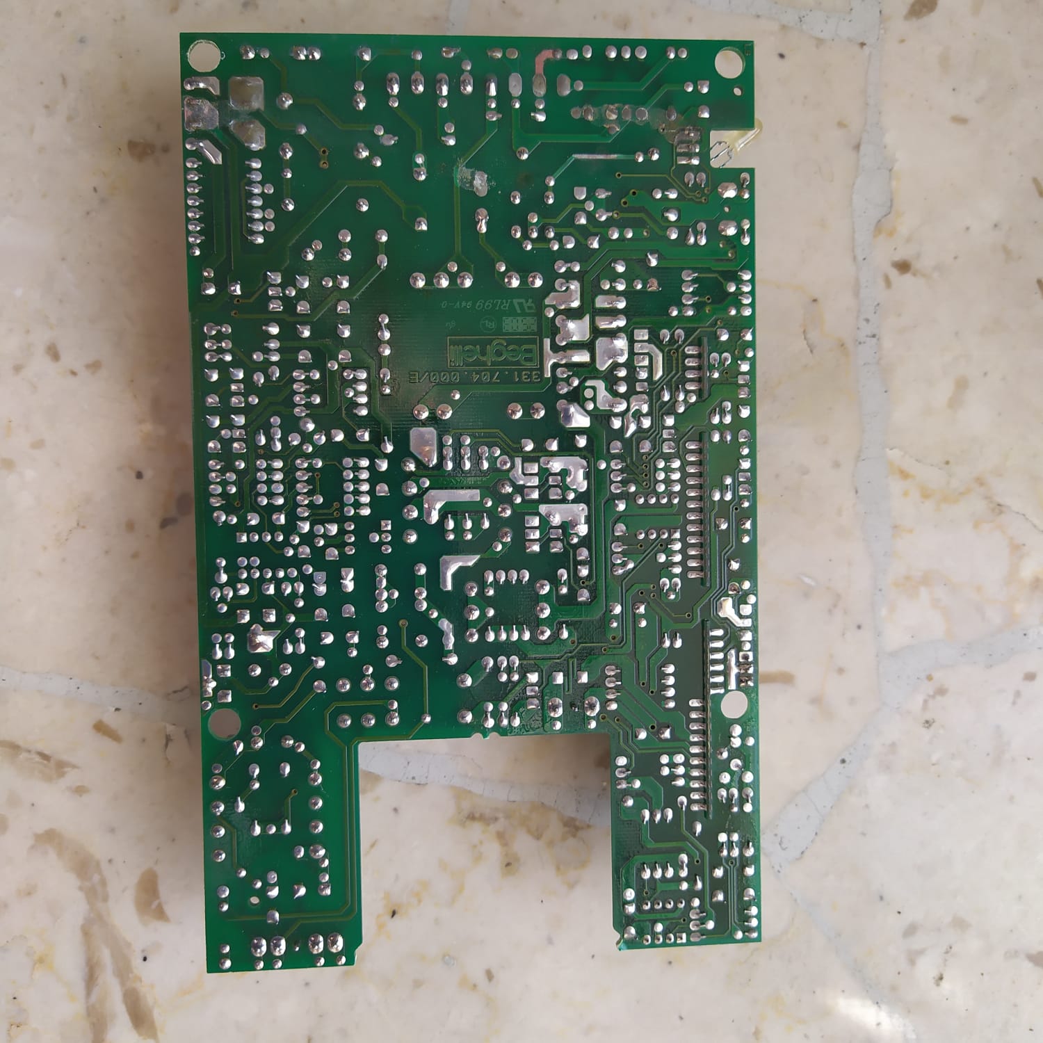

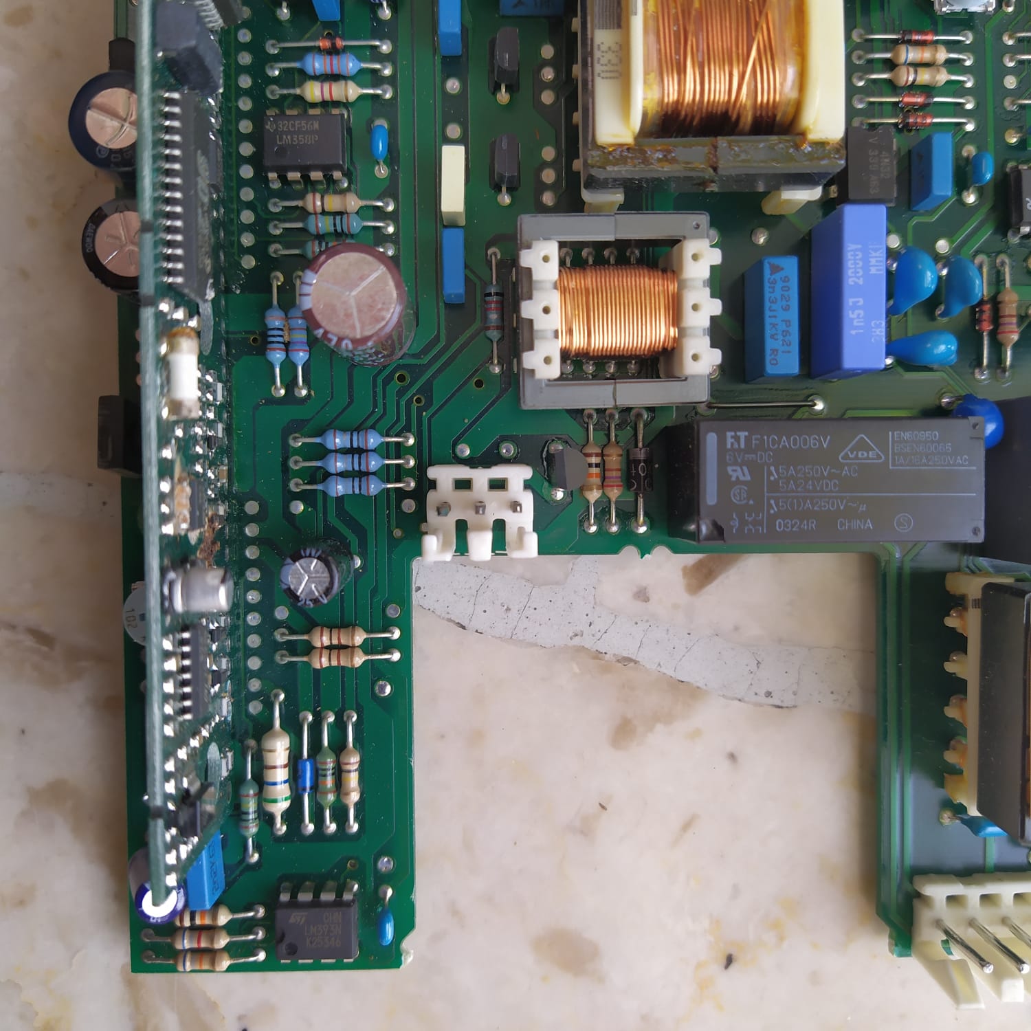

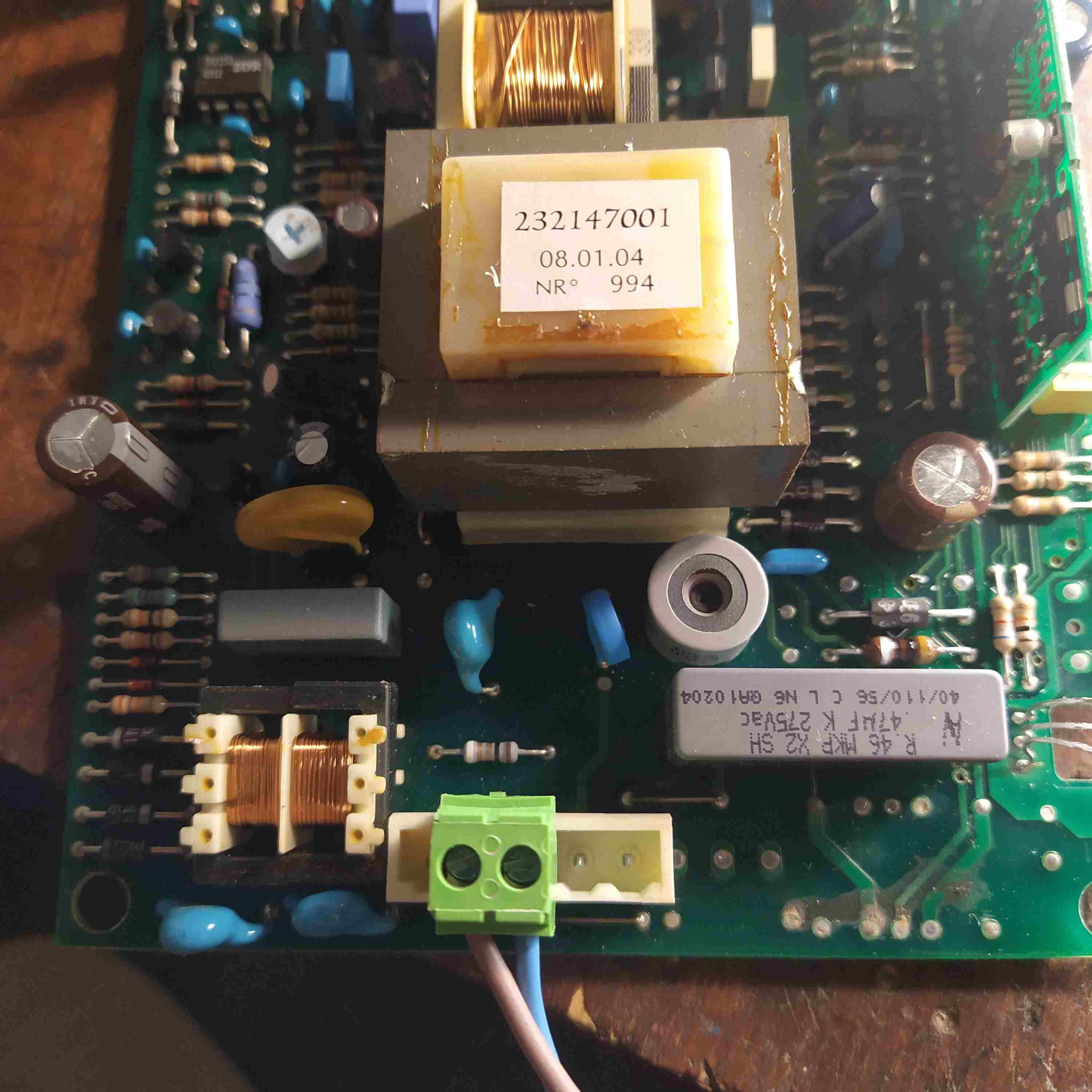

Modifica lampada emergenza a neon
Buongiorno,
Avrei bisogno di aiuto per accedere questa lampada direttamente dalla rete senza l'ausilio della batteria.
Mi serve l'accensione del neon per un altro progetto.
Grazie mille.
Maurizio.
WhatsApp Image 2022-10-16 at 15.26.01 (1).jpeg
WhatsApp Image 2022-10-16 at 15.26.01 (2).jpeg
WhatsApp Image 2022-10-16 at 15.26.01 (3).jpeg
WhatsApp Image 2022-10-16 at 15.26.01 (4).jpeg
WhatsApp Image 2022-10-16 at 15.26.01 (5).jpeg
WhatsApp Image 2022-10-16 at 15.26.01.jpeg
Modificato: da Maurizio06
Ricerca sulla scheda. ci dovrebbe essere l'ingresso della tensione di rete che serve per caricare la batteria. Poi c'è il circuito di carica batteria che genera una tensione un poco maggiore di quella della batteria. Puoi collegare direttamente quell'uscita ai fili che provenivano dalla batteria.
Al circuito di alimentazione arriverà una tensione un poco maggiore, ma dovrebbe funzionare egualmente.
Ma perchè non usare una lampada che funziona direttamente a 230V?
Grazie Livio, provo a fare come dici.
L'uscita la dovrei trovare ai terminali di un condensatore elettrolitico?
La lampada ha una forma che fa al caso mio.
51 minuti fa, Maurizio06 ha scritto:
L'uscita la dovrei trovare ai terminali di un condensatore elettrolitico?
Devi vedere do ve è previsto l'attacco per la batteria. Sarà uno di quei connetteri
Il 17/10/2022 alle 17:18 , Livio Orsini ha scritto:
Devi vedere do ve è previsto l'attacco per la batteria. Sarà uno di quei connetteri
Buonasera Livio, volevo comunicarti che ho risolto. Ho fatto alcune prove e alimentandola come vedi in foto funziona direttamente dal 220 come una normale lampada.
Comunque Grazie .
Un saluto
12 ore fa, Maurizio06 ha scritto:
Ho fatto alcune prove e alimentandola come vedi in foto funziona direttamente dal 220 come una normale lampada.
Hai completamente escluso l'inverter; visto che la costruzione della lampada permette di farlo in modo "pulito" è la soluzione migliore.
