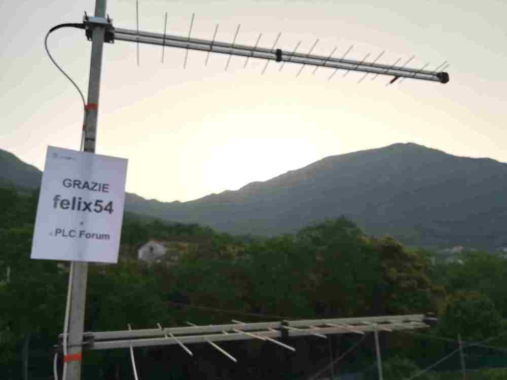

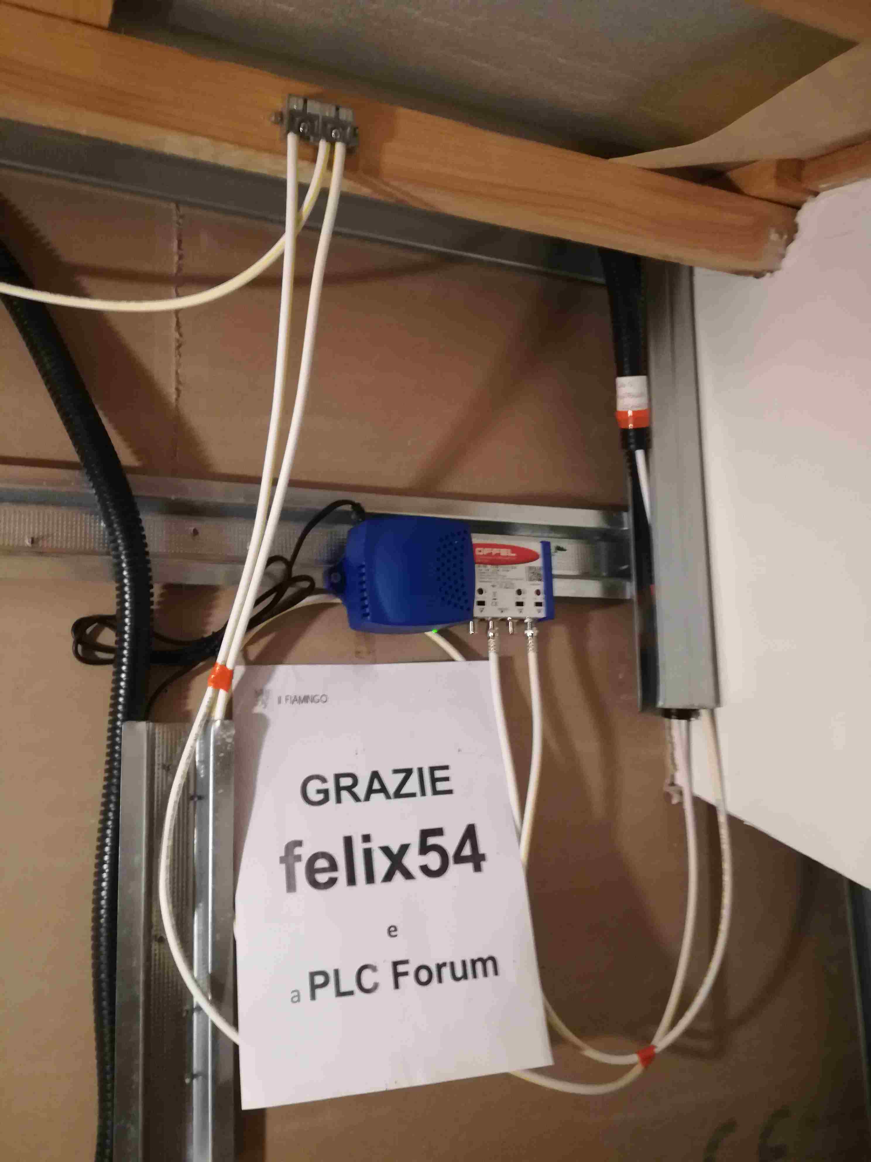

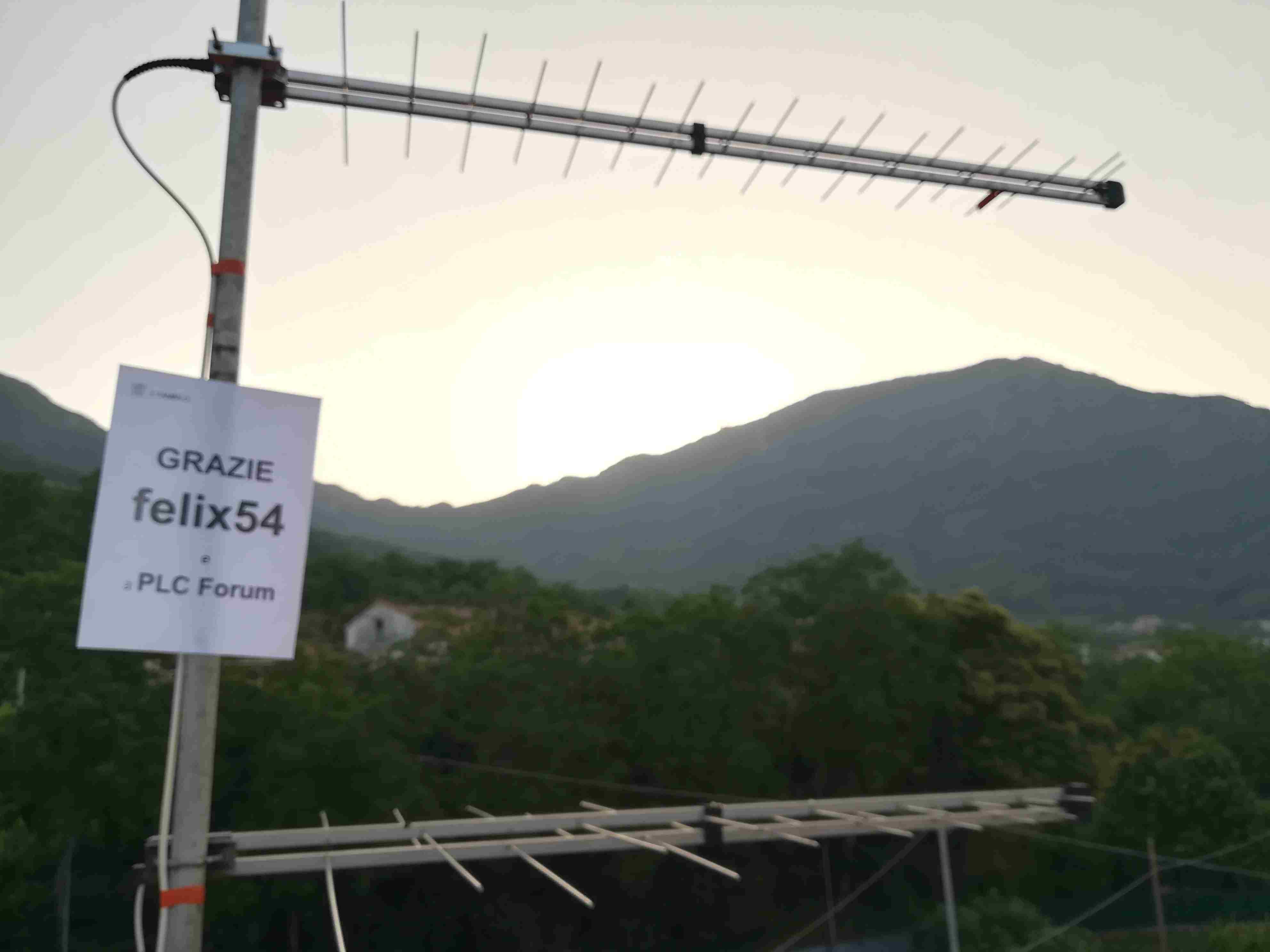

IMPIANTO TV DI CASA
Non sono scomparso con il bottino.....😁
Buongiorno @felix54
finalmente ho completato l'impianto.
Purtroppo ho avuto un rallentamento (notevole), dovuto al passaggio del cavo su un'altra proprietà, per fortuna tutto risolto.
L'impianto funziona perfettamente, obiettivo raggiunto.
Grazie per la tua disponibilità, la tua pazienza e soprattutto della tua professionalità. Ce ne fossero di persone come te, che mettono a disposizione la loro esperienza
e passione per aiutare gli altri.
Un ringraziamento sentito anche a PLC Forum che permette questo scambio di informazione e anche di formazione.
Buone Cose
Gennaro M.
  • Risposte 51
  • Created
  • Ultima risposta
Top Posters In This Topic
  • felix54
    27
  • Il Fiammingo
    25
12 minuti fa, Il Fiammingo ha scritto:
L'impianto funziona perfettamente, obiettivo raggiunto.
Molto bene.
13 minuti fa, Il Fiammingo ha scritto:
Grazie per la tua disponibilità, la tua pazienza e soprattutto della tua professionalità. Ce ne fossero di persone come te, che mettono a disposizione la loro esperienza
Ce ne fossero di persone come te che apprezzano l'operato di chi può/vuole aiutare chi è in difficoltà 😉
Buona visione, se mai riscontrassi problemi, prima di fare castronate, bussa e ti sarà aperto.
