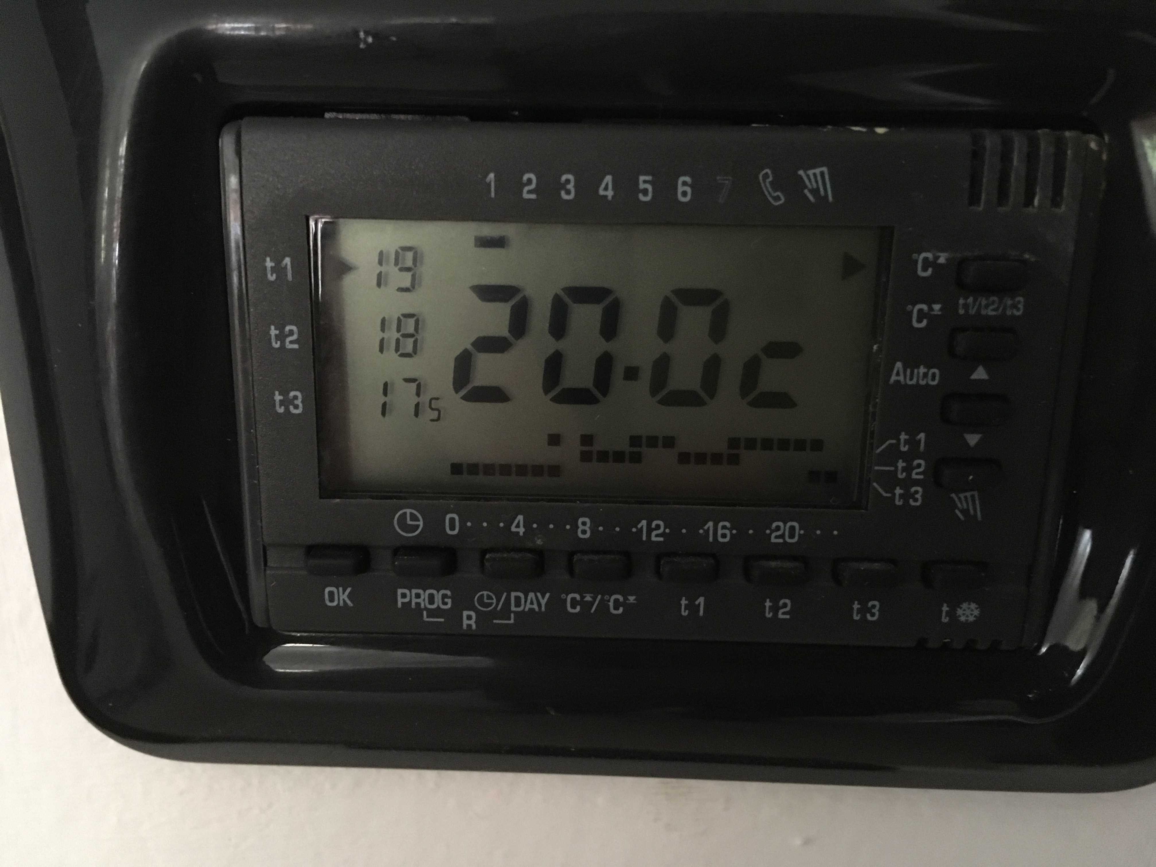

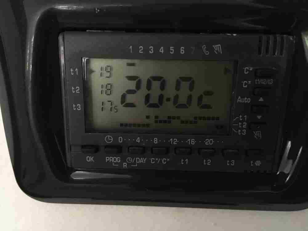

format_c77 Inserito: 17 ottobre 2022 Segnala Share Inserito: 17 ottobre 2022 (modificato) Buongiorno a tutti, Qualcuno mi sa dire di che marca e modello è questo termostato? L' idraulico mi ha parlato di Bpt, ma non riesco a trovare su internet il libretto di istruzioni per la programmazione. E' a incasso, non ci sono batterie, è alimentato da rete, indicativamente è dell' anno 2008. Qualcuno mi sa aiutare? grazie Saluti Modificato: 17 ottobre 2022 da format_c77 Link al commento Condividi su altri siti More sharing options...
Ivan Botta Inserita: 17 ottobre 2022 Segnala Share Inserita: 17 ottobre 2022 Smontandolo, dietro non c'è nessuna etichetta? Link al commento Condividi su altri siti More sharing options...
elettromega Inserita: 18 ottobre 2022 Segnala Share Inserita: 18 ottobre 2022 Ciao è un modello della perry da incasso 230v , togli la placca svitalo e sopra c'è il modello preciso, dovresti trovare in rete i manuali. Link al commento Condividi su altri siti More sharing options...
Chiarella88 Inserita: 18 ottobre 2022 Segnala Share Inserita: 18 ottobre 2022 http://www.fracassi.net/iw2ntf/manuali/CRONOTERMOSTATO_ISTRUZIONI_PERRY_3V.pdf Link al commento Condividi su altri siti More sharing options...
format_c77 Inserita: 18 ottobre 2022 Autore Segnala Share Inserita: 18 ottobre 2022 2 ore fa, Chiarella88 ha scritto: http://www.fracassi.net/iw2ntf/manuali/CRONOTERMOSTATO_ISTRUZIONI_PERRY_3V.pdf Grazie a tutti, è lui! Link al commento Condividi su altri siti More sharing options...
