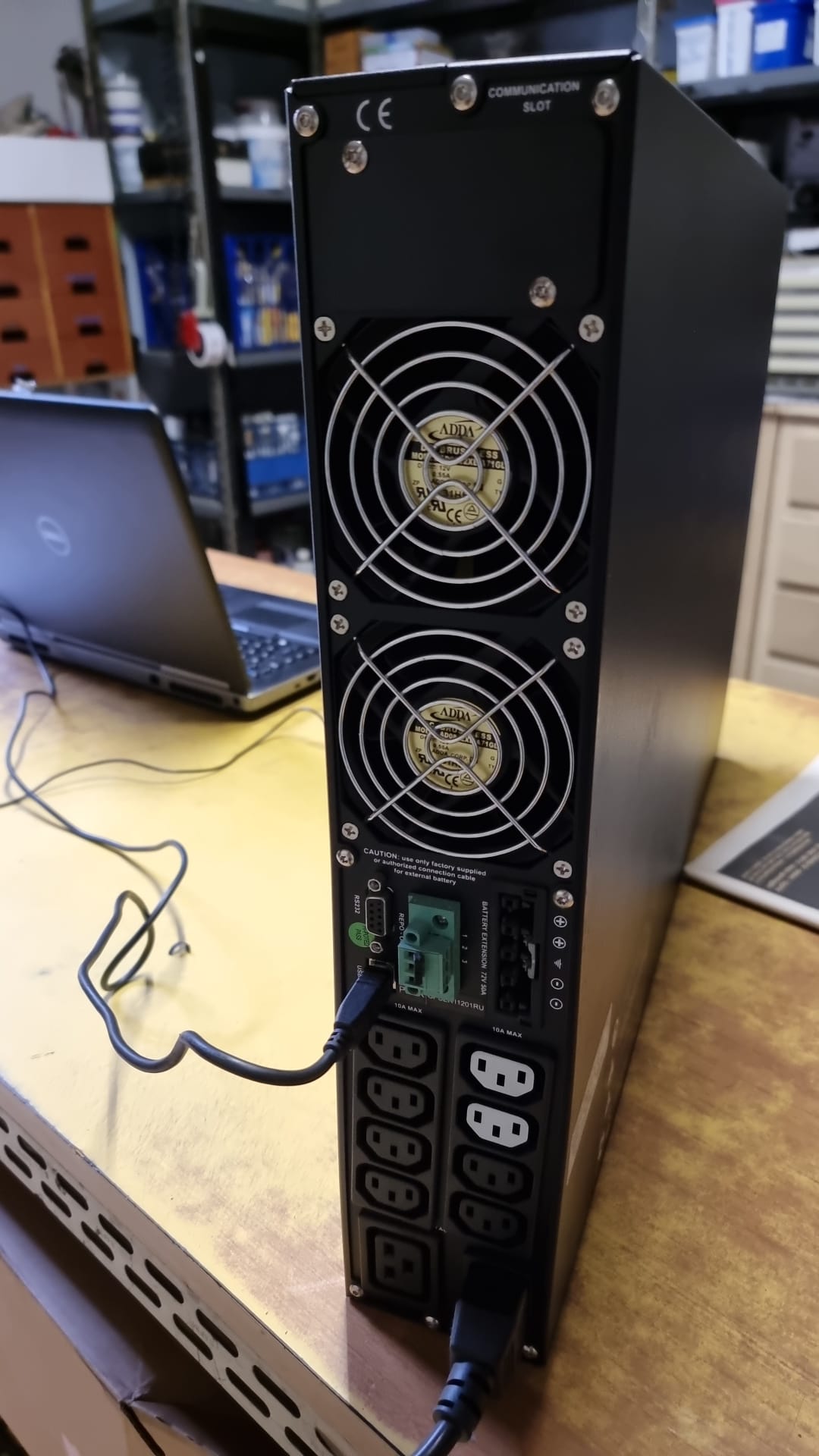

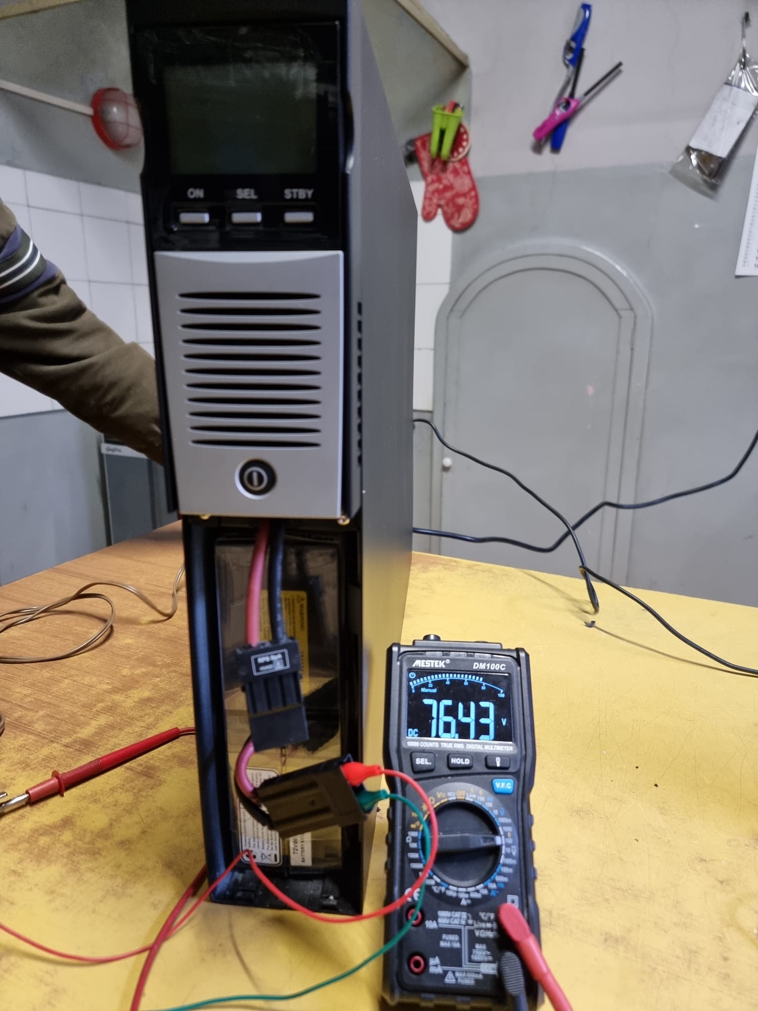

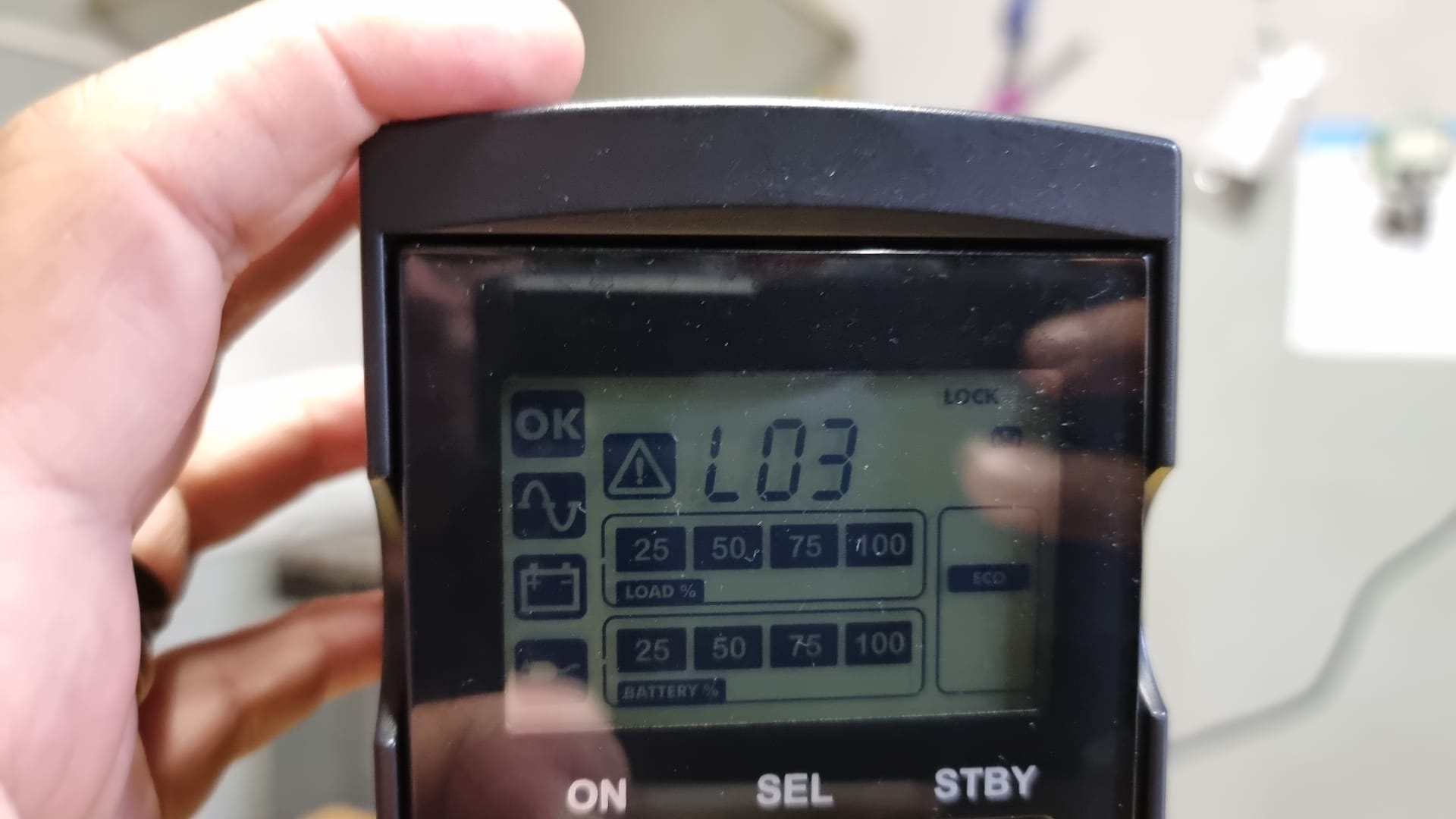

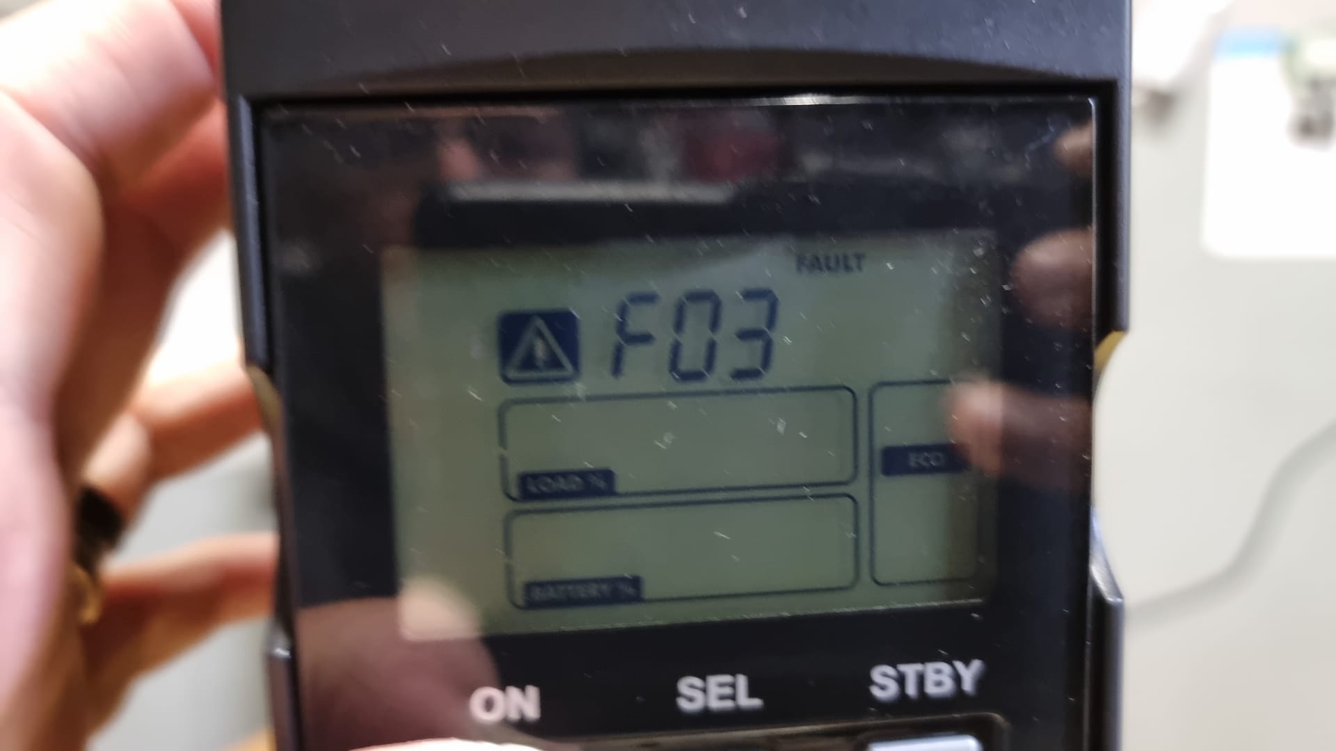

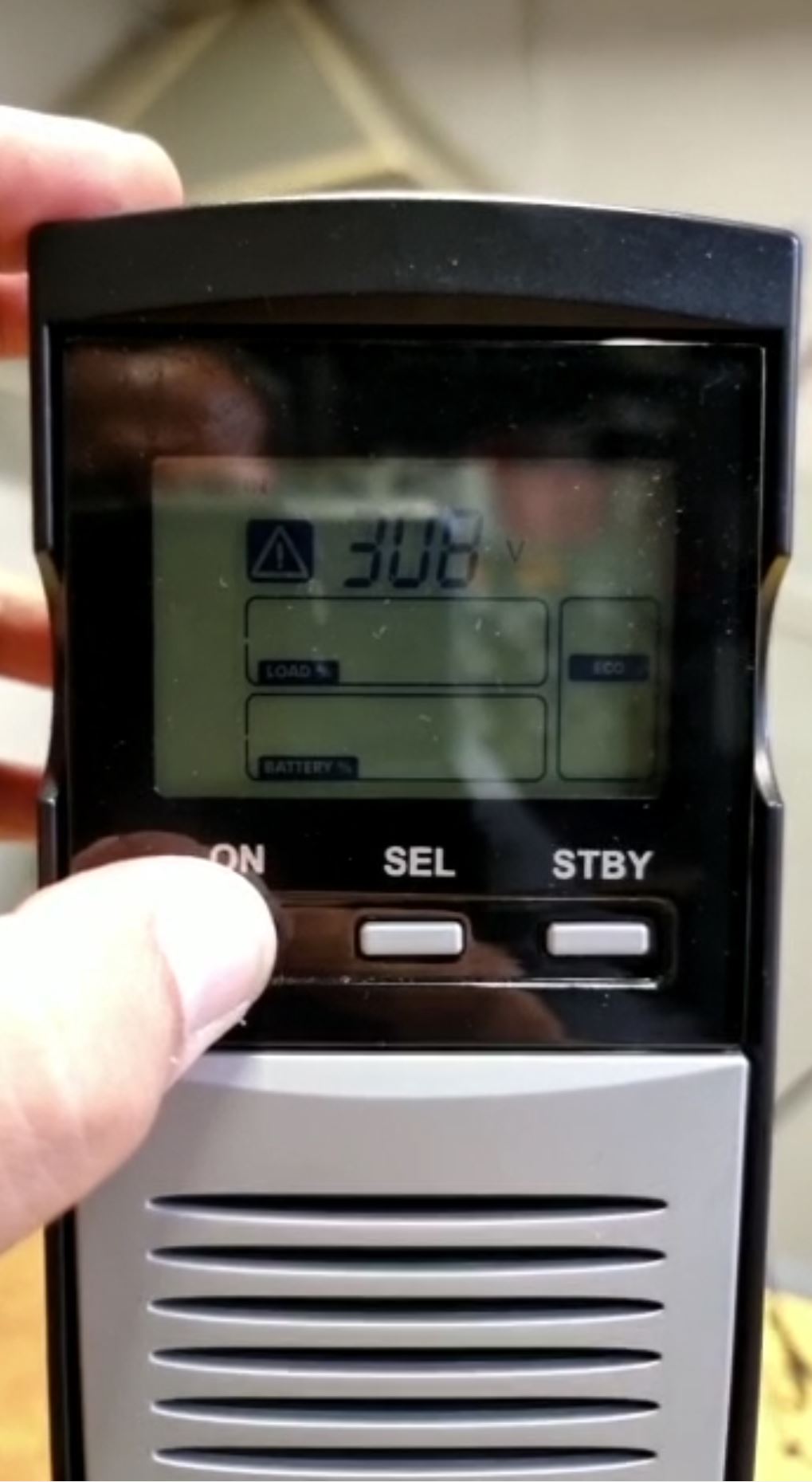

Sblocco UPS Riello per errore L03 e F03 (Alimentazione ausiliaria non corretta)
Buongiorno a tutti. Vi chiedo una mano a capir come risolvere autonomamente il problema di un blocco di un UPS Dual Sentinel SDH3000.
A causa di interventi sull'impianto elettrico dello stabile mentre non ero presente, l'UPS ha subito vari sbalzi di corrente fino allo stacco del magnetotermico al quare era collegato.
Naturalmente ha dato energia fino a quando ha potuto per poi spegnersi.
Al riavvio era in stato di blocco. Tenendo il tasto premuto ON dava un primo messaggio di voltaggio impossibile di 308V (sempre a tasto ON premuto), poi un errore F03 (sempre a tasto ON premuto), poi un errore L03 (sempre a tasto ON premuto), dopo di chè, rilasciando il tasto l'UPS torna a spegnersi.
Ho caricato esternamente le batterie fino ad un Voltaggio di 76 e poi le ho reinserite, ma non ho avuto alcun cambiamento. In un altro post si parla di sblocco a questo problema o molto simile. Potete aiutarmi? Avete la procedura di reset o di sblocco dell'UPS.
Vene sarei molto grato.
Grazie al Forum dello spazio dato
Adi
WhatsApp Image 2022-10-17 at 11.11.08.jpeg
WhatsApp Image 2022-10-17 at 11.11.21.jpeg
WhatsApp Image 2022-10-17 at 11.12.49.jpeg
WhatsApp Image 2022-10-17 at 11.27.52.jpeg
WhatsApp Video 2022-10-17 at 11.11.46.jpg
