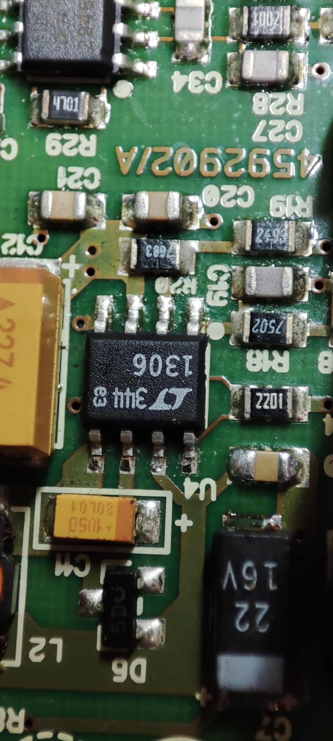

ghibibbo Inserito: 17 ottobre 2022 Segnala Inserito: 17 ottobre 2022 cortesemente mi sapete dire che componente/integrato è questo con 8 piedini con la sigla 1306 di cui allego foto e appena dopo l'ingresso dell'alimentazione la tensione non esce e se provo a mettere per un attimo la tensione in uscita la spia del telecomando si accende come se funzionasse quindi questo non fa passare la corrente grazie a chi ha consigli
Nik-nak Inserita: 17 ottobre 2022 Segnala Inserita: 17 ottobre 2022 https://www.analog.com/media/en/technical-documentation/data-sheets/1306f.pdf
ghibibbo Inserita: 17 ottobre 2022 Autore Segnala Inserita: 17 ottobre 2022 grazie, gentilissimo intanto ho lo schema del componente ora spero di trovarlo magari in zona o comunque non troppo lontano
