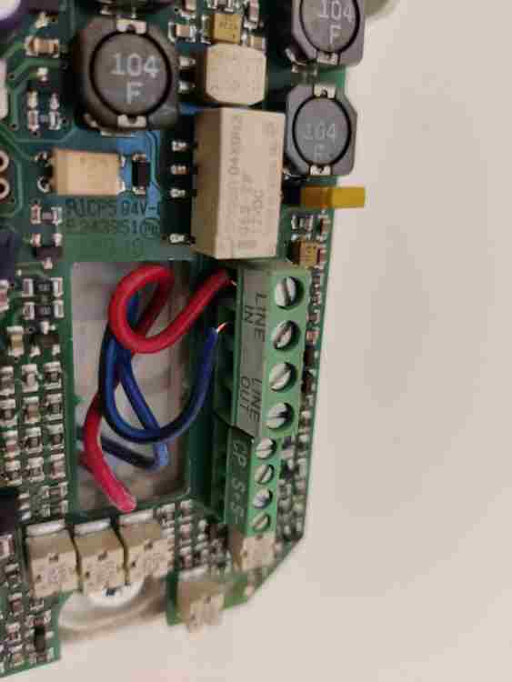

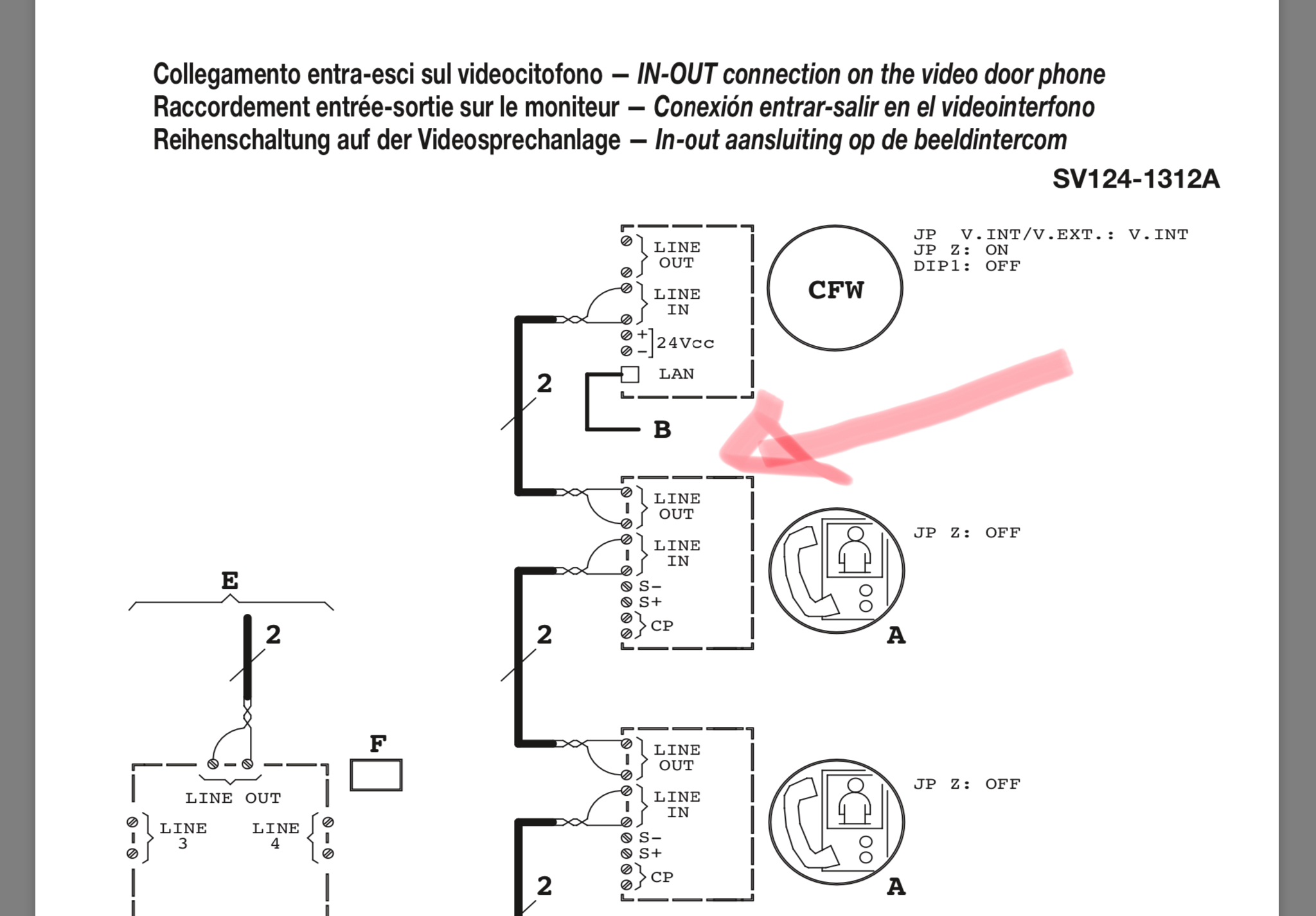

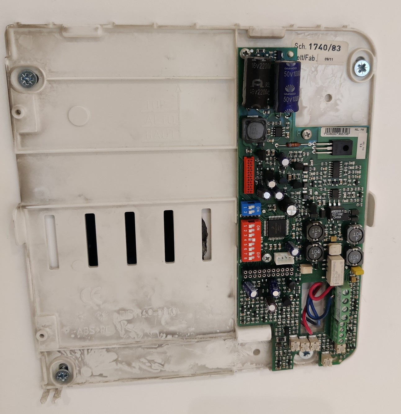

Collegamento dispositivo rinvio Urmet 1083/58a
Salve,
Qualcuno mi potrebbe inviare uno schema di collegamento per dispositivo Urmet 1083/58a con un videocitofono Urmet 1740/40?
Che cavo devo utilizzare per collegare il dispositivo al citofono? Un cavo twistato a due fili per videocitofono?
Grazie!
Roberto Garoscio
Serve sapere su che staffa è montato il 1740/40.
Ecco la staffa e il dettaglio dei morsetti
Grazie!
Roberto Garoscio
Apri il ponticello Z sulla staffa e lo colleghi in serie al tuo monitor.
Chiudi il JP Z sul modulo 1083/58
Roberto me lo potresti spiegare in maniera più elementare?
I cavi che ora vanno al citofono ora vanno al line in del 1083/58? E poi dal line out del 1083/58 vado al videocitofono?
Dov'è il ponticello Z sulla staffa del citofono?
Che cavo uso dal 1083/58 al citofono? Un cavo twistato per videocitofono a due fili?
Grazie e perdona l'ignoranza
Matteo
Roberto Garoscio
Se passi prima dal /58, devi mettere su off il relativo JP Z.
Con un cavo twistato (una coppia per citofoni o telefonia) esci da Line Out e vai al monitor.
In questo caso lasci perdere il Z della staffa (quel cappuccio giallo in plastica)che deve restare su ON
Una volta collegato, sei cosciente del fatto che va programmato e che deve avere lo stesso codice utente (interno 16)che hai sulla stava del video (dip 4 su ON)?
