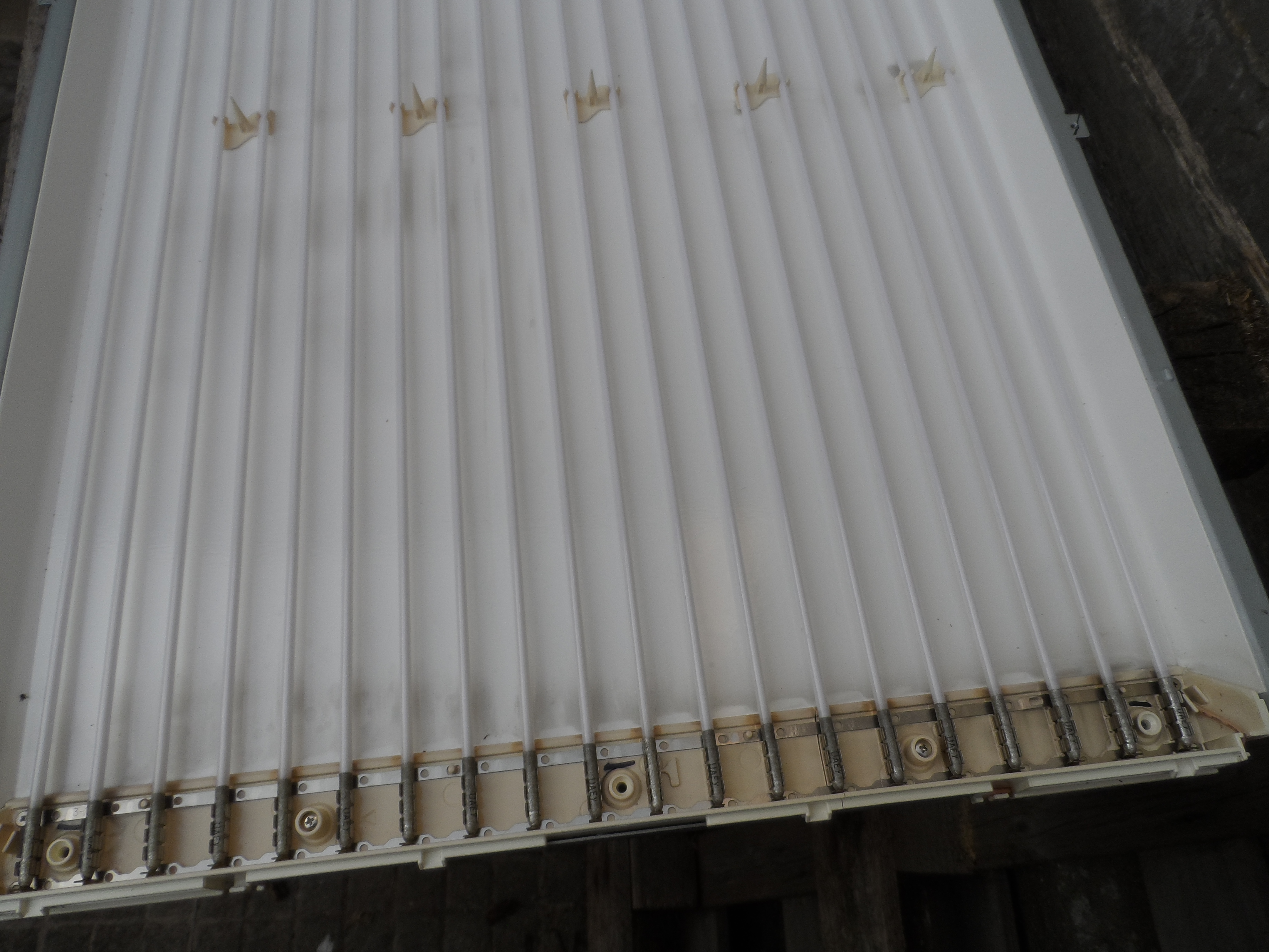

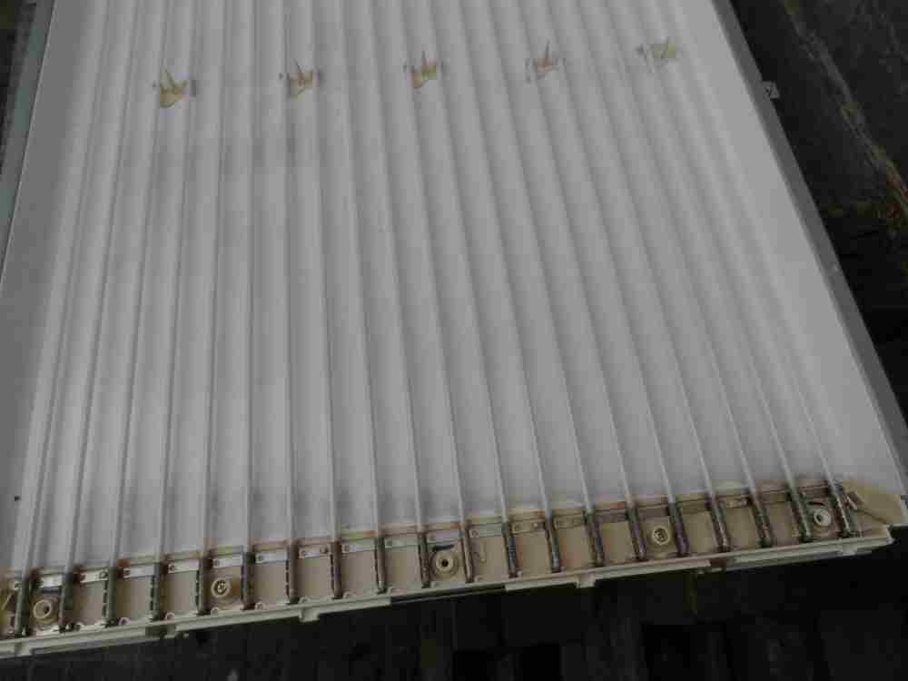

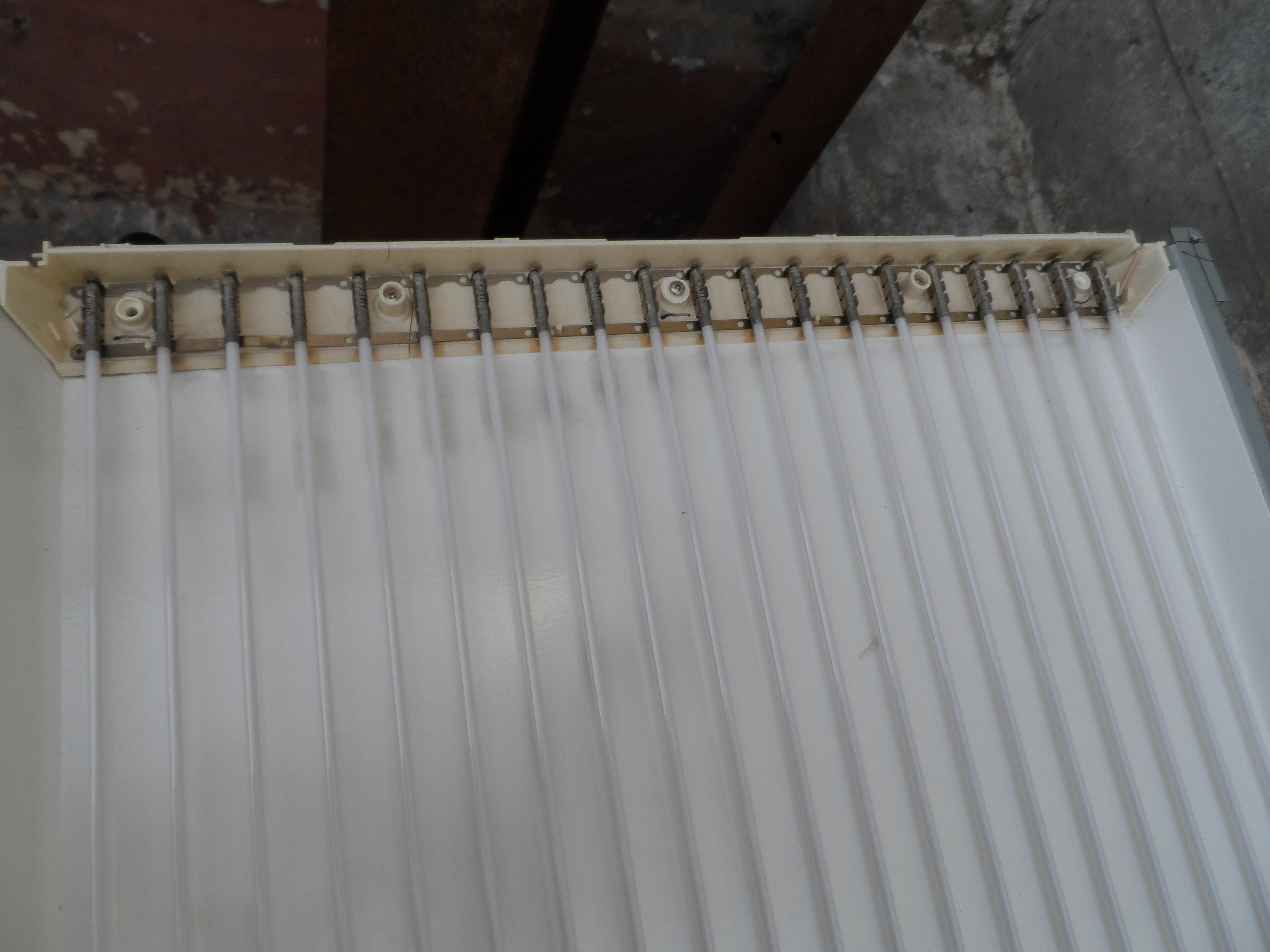

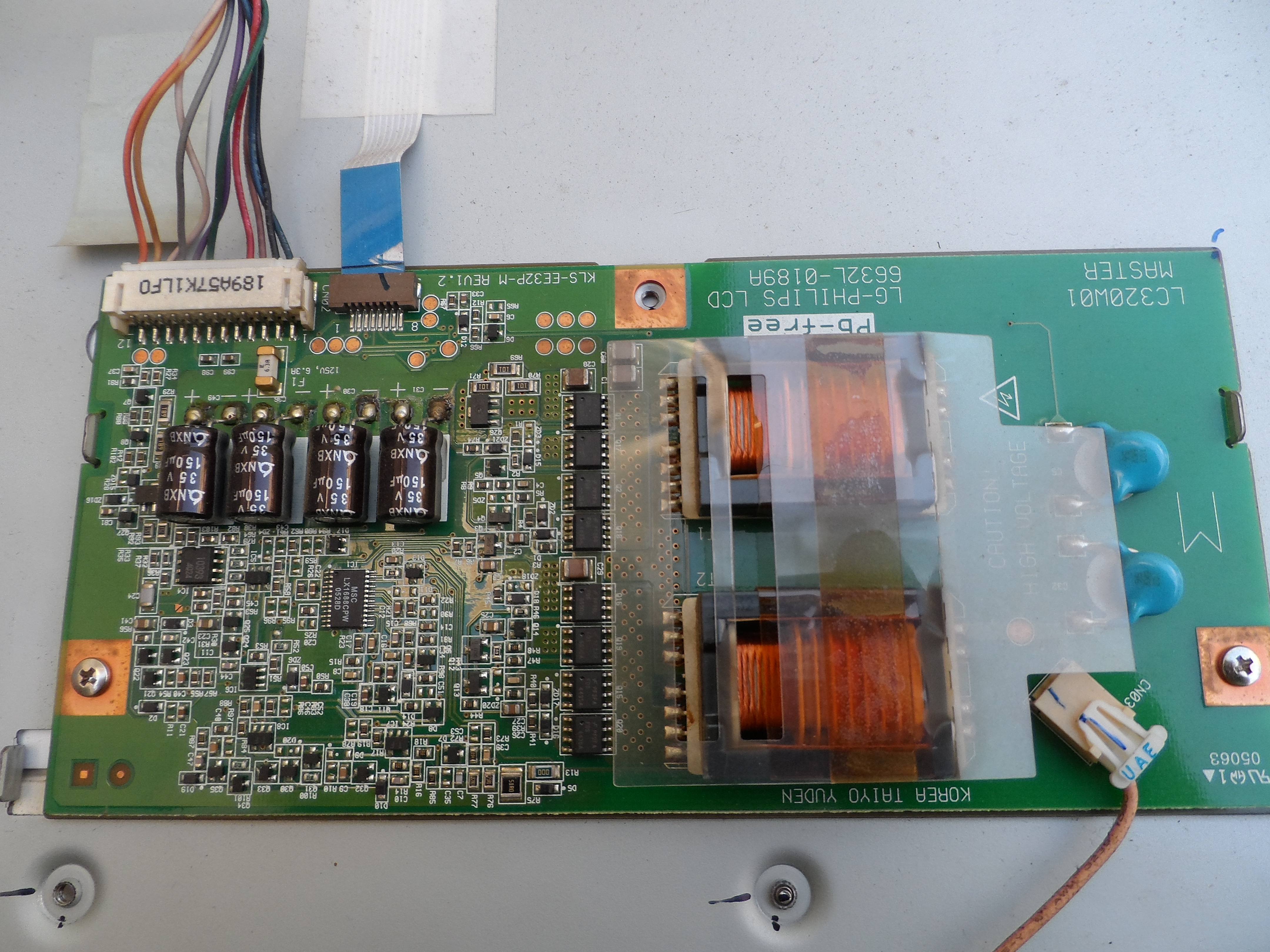

Lampeggii e colori alterati
Buona giornata a tutti.
Ho raccattato questo TV,  LG  RZ32LZ50, senza telecomando. Ho provato ad accenderlo e si accende, si illumina lo schermo, con il classico sfarfallio, ma ho notato che lo schermo emette dei lampeggii. Ho collegato, tramite SCART un decoder t2, fatta una ricerca dei canali dai pulsantini presenti sul TV , i canali si vedono tutti ma le immagini hanno i colori alterati, mi pare ci sia una predominanza del rosso, l'audio è normale. Siccome i lampeggii sono presenti anche senza segnale  ho pensato ad un problema sulla scheda di alimentazione, magari una saldatura rovinata. Purtroppo, sull'alimentazione, a un controllo visivo non ho trovato anomalie eccetto qualcosa su C800.  Ho visto però che ci sono un sacco di zener che sarebbero da controllare. Prima di fissarmi sull'alimentazione, vorrei il vostro parere di esperti. Alimentazione o pannello?  Misurando le tensioni di uscita con TV acceso, posso acertarmi di dove sia il difetto?  Grazie per il tempoche mi dedicherete.  Aggiungo che picchiettando qua e la  sulle schede non cambia niente.
  • Risposte 52
  • Created
  • Ultima risposta
Top Posters In This Topic
  • ENRICO 1051
    30
  • 3kek1
    19
  • Dumah Brazorf
    4
Ho rifatto qualche saldatura sull'alimentazione e ho cambiato un eletrolitico sospetto, non è cambiato niente, ma accendendola senza schienale, ho visto che a lampeggiare è la retroilluminazioene, al punto che raddrizzando o colicanndo il TV la retro si accende e si spegne. Penso ad un filo scorticato o qualche connettore bruciacchiato o comunque difettoso. Dovrò smontare ancora e  il tempo a disposizione è poco.
Ho aperto il pannello, pensavo di trovare un connettore bruciacchiato, un filo scorticato, invece niente. Le lampade tutte belle bianche, nessun segno che possa far pensare al difetto. I contatti delle lampade, però, hanno una strana patina grigia, li ho spruzzati con un disossidante. Appena posso provo a rimontare. Qualcuno è incappato in un problema simile?
Facendo attenzione, magari usa un cacciavite impugnandolo al contrario, dai dei colpetti o comunque premi sulla scheda di alimentazione a tv acceso e vedi come si comporta, magari qualche saldatura rotta.
Modificato: da Dumah Brazorf
bisognerà che produci foto e video perché nessuno può andare all'immaginazione fino a qui, tra l'altro lampeggii non mi risulta nel vocabolario e nemmeno esiste un decoder esterno che si programma dal tastierino tv..
17 ore fa, Dumah Brazorf ha scritto:
Facendo attenzione, magari usa un cacciavite impugnandolo al contrario, dai dei colpetti o comunque premi sulla scheda di alimentazione a tv acceso e vedi come si comporta, magari qualche saldatura rotta.
Grazie. La prima cosa che ho fatto, colpetti,pressione sulla scheda, nonché controllo con la lente, nessuna modifica al comportamento. Anche sui fili che vanno alle lampade ho fatto le stesse operazioni, mossi ripetutamente, niente eppure il falso contatto deve esserci da qualche parte.
17 ore fa, Badciaps ha scritto:
bisognerà che produci foto e video perché nessuno può andare all'immaginazione fino a qui, tra l'altro lampeggii non mi risulta nel vocabolario e nemmeno esiste un decoder esterno che si programma dal tastierino tv..
Hai ragione, lampeggi non lampeggii.  " Ho collegato, tramite SCART un decoder t2, fatta una ricerca dei canali dai pulsantini presenti sul TV " intendevo che dai tasti del TV sono andato nel menu del tv e ho fatta la ricerca automatica dei programmi.
Le saldature sugli elettrolitici  dell'inverter non sono troppo belle , proverò a rifare anche quelle.
No scusa io intendevo foto - video del difetto perché non si capisce tanto
15 ore fa, Badciaps ha scritto:
No scusa io intendevo foto - video del difetto perché non si capisce tanto
Cerco di spiegarmi meglio. Il TV acceso, in posizione normale si vede ma i colori sono alterati, con predominanza del rosso e ogni tanto lampeggia,cioè  ha dei cambi repentini di luminosità. Se muovo il tv piegandolo in avanti o indietro, la retro illluminazione si spegne, rimettendolo nella posizione normale si riaccende. Quello che è strano è che picchiettando sulle schede o sul retro delle lampade non succede nulla. Sicuramente un falso contatto e sicuramente sulla retro illuminazione, almeno per quello che ci capisco io. Ho pensato di procedere in questo modo:  Rimontare il pannello, rifare le saldature sull'inverter, ricollegare tutto e provare. Se il problema persiste, proverei a sostituire l'alimentazione all'inverter con un alimentatore separato, se il problema si risolve mi concentrerei sull'alimentatore del TV. Comunque, sono ben graditi i vostri consigli.
Accendilo senza pannello e guarda come vanno le lampade. Quella tonalità rossa/rosa può essere dovuta alle lampade esaurite.
Modificato: da Dumah Brazorf
21 ore fa, Dumah Brazorf ha scritto:
Accendilo senza pannello e guarda come vanno le lampade. Quella tonalità rossa/rosa può essere dovuta alle lampade esaurite.
Adesso è smontato, sto rifacendo le saldature sull'inverter. appena posso farò la prova.   A quale tonalità rossa/rosa ti riferisci? Se ti riferisci al colore dell'ultima foto, sono riflessi dell'ambiente, le lampade sono spente.
19 ore fa, Badciaps ha scritto:
che modello è la scheda tcon?
Oggi a pranzo vedrò di leggere il codice.
Secondo me hai iniziato la discussione col piede sbagliato, oltre a non poter fare altri la diagnosi hai pure scritto il modello di tv sbagliato, penso sia 32LZ50, seguendo quel modello nel forum viene riportato un codice tcon 6870C-0021C ma io non riesco a trovare nessuna foto in giro.. secondo me hai la tcon guasta.. per capire se sicuramente è lei o solo lei devi vedere se i lampeggii, no scherzo i lampeggi si ritrovano sul di dietro del tv attraverso i fori cioè dalle lampade..
Modificato: da Badciaps
5 ore fa, Badciaps ha scritto:
Secondo me hai iniziato la discussione col piede sbagliato, oltre a non poter fare altri la diagnosi hai pure scritto il modello di tv sbagliato, penso sia 32LZ50, seguendo quel modello nel forum viene riportato un codice tcon 6870C-0021C ma io non riesco a trovare nessuna foto in giro.. secondo me hai la tcon guasta.. per capire se sicuramente è lei o solo lei devi vedere se i lampeggii, no scherzo i lampeggi si ritrovano sul di dietro del tv attraverso i fori cioè dalle lampade..
Il TV è questo e la sigla completa è giusta, la stessa riportata sullo schienale.http://www.tecnozoom.it/tv-lcd/rz-32lz50.html . La T-con è, appunto, PHILIPS 6870  0021C,
https://www.ruten.com.tw/item/show?21310079086513
Ripeto, inclinando il TV e guardando dalle asole posteriori, senza shienale, si vede la retro spegnersi completamente e riaccendersi raddrizzandolo. Oggi ho rifatte le saldature sugli elettrolitici dell'inverter e ho rimontato il pannello. appena posso farò altre prove. Buona Domenica.
al di la dell'inclinazione, io intendevo lo sfarfallio, è anche da dietro o nell'immagine?
Quando nel primo post Parlo di sfarfallio non parlo di una anomalia ma del classico sfarallio di quando si accende un raster senza alcun segnale, Il lampeggio lo fa con una certa frequenza, nella normale posizione verticale ed è dovuto alla retro che tende a spegnersi ma per un perio brevissimo. Se invece inclino il TV, la retro si spegne del tutto. Spero di aver chiarito  bene.
dovresti provare a sostituire i condensatori a pastiglia blu, comunque gli lcd non fanno nessuno sfarfallio, non confondiamo con un tubo catodico
49 minuti fa, Badciaps ha scritto:
dovresti provare a sostituire i condensatori a pastiglia blu, comunque gli lcd non fanno nessuno sfarfallio, non confondiamo con un tubo catodico
Normalmente no ma questo lo fa. All'accensione quando non erano memorizzati canali faceva lo sfarfallio, come i vecchi tubi catodici, poi quando ho collegato il decoder e fatta la ricerca  lo sfarfallio non lo ha fatto più. Penso potrebbe essere causato da lungo periodo di inattività  o a qualche anomalia.
1 ora fa, Badciaps ha scritto:
dovresti provare a sostituire i condensatori a pastiglia blu,
Si quelli li cambierò, ma ho visto che anche i pin dei trasformatori hanno bisogno di una ripassatina
Quanto dici sullo sfarfallio non mi sembra normale, un tv lcd non e' quasi mai senza segnale, capita solo quando si passa da un ingresso a un altro che c'e' un istante di nero, quindi questo fenomeno potrebbe essere ricondotto forse al chip che intravedo sulla tcon, quello con tanti pin su due lati, vale a dire Tsop, che sigla riporta? E' per caso un BUF16xxxx?
ho rifatte le saldature sospette e ho rimontato in parte, per poterlo accendere. Il problema persiste, ma credo di aver individuato la causa. Ho staccato il connettore della tcon e la retro non si spegne più  né lampeggia.  A questo punto i sospetti di Badciaps direi che erano fondati
Il 29/10/2022 alle 12:49 , Badciaps ha scritto:
 secondo me hai la tcon guasta..
Se vuoi scaricati il datasheet del chip BUF, poi misura in volt tutte le uscite e riporta qui i valori, c'e' un tizio inglese che ha fatto un Excel con un calcolatore per vedere se i dati sono ok, ma in linea generale non c'e' granche' bisogno, se mi riporti i valori ti dico subito se sono OK, se non lo sono puoi scegliere se cambiare il chip o la tcon.. inoltre prova a scaldare il chip con il saldatore mentre e' acceso il tv e vedi se ci sono cambiamenti.. prima maschera tutto il contorno con adesivo e lascia solo il dorso del chip fuori..
Modificato: da Badciaps
Grazie Badciaps, quello che mi proponi è un lavoro certosino. Io sono pensionato ma lavoro ancora nel mio negozio e tmpo ne ho poco. Al limite posso provare a rifare le saldature sul connettore. Ho notato che muovendo il connettore, il difetto appare e scompare. L'alternativa è cercare una tcon uguale che non costi molto.
