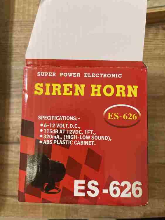

Collegare Sirena a un interruttore a controllo remoto
Buonasera a tutti, premetto che sono inesperto per il tema “collegamenti elettrici” già altre volte mi avete aiutato con soluzioni a voi banali, che mi hanno però svoltato i miei piccoli progetti,
Ora sto cercando di collegare un interruttore con controllo remoto ad una sirena per esterni
il collegamento in questione è composto da 3 parti: il cavo elettrico che raggiunge l’interruttore dotato di neutro(N) e linea (L)
la sirena, dotata di polo positivo e negativo (un cavo rosso e uno nero)
e l’interruttore switch dotato di porte N, L, A e B( in caso fosse collegato a un interruttore fisico) ed L1.
per ora ho realizzato il collegamento in questo modo ma senza successo, creando una scintilla sullo switch e un scoppiettio nella sirena:
sullo switch sono collegati rispettivamente:
N: cavo neutro della corrente e cavo negativo della sirena
L: cavo di linea della corrente
A e B: vuoti
L1: cavo positivo della sirena.
cosa sbaglio?
grazie anticipatamente come sempre!
Maurizio Colombi
20 minuti fa, Alessiocam ha scritto:
cosa sbaglio?
Sbagli a considerare la sirena come un apparecchio che funziona a tensione di rete.
Sicuramente lo
21 minuti fa, Alessiocam ha scritto:
scoppiettio nella sirena:
la ha resa inservibile.
Il fatto stesso che la sirena abbia due conduttori siglati + e - e che l'apparecchio che la alimenta abbia due morsetti siglati L e N avrebbe dovuto metterti qualche dubbio...
Grazie per la risposta, quindi in realtà mi sta dicendo che non può essere collegata? O c’è un altro modo per collegarla all’apparecchio?
per intenderci ho replicato quanto visto in questo video al minuto 1.45
Modificato: da Alessiocam
In effetti guardando il filmato, parrebbe essere alimentata a 230V, per cui ritengo possa essere difettosa.
Il video dice di utilizzare una sirena a 220v, quella usata è a 230vAC o a 12vCC?
Modificato: da Peper
3 minuti fa, Peper ha scritto:
Il video dice di utilizzare una sirena a 230v, quella usata è a 230v ?
Temo che quella che sto utilizzando io indichi 6-12 volt dc, potrebbe essere la causa del problema?
Quote
creando una scintilla sullo switch e un scoppiettio nella sirena:
La sirena dovrebbe essersi guastata.
15 minuti fa, Alessiocam ha scritto:
Temo che quella che sto utilizzando io indichi 6-12 volt dc, potrebbe essere la causa del problema?
Ovvio, e' come se nello zaino di un bambino invece di metterci 12 Kg di libri ce ne avessi messo 230Kg 😀
42 minuti fa, Peper ha scritto:
Ovvio, e' come se nello zaino di un bambino invece di metterci 12 Kg di libri ce ne avessi messo 230Kg 😀
Chiarissimo esempio 😂 povero bambino 🤣
grazie mille per il chiarimento, procederò mettendo nel circuito una sirena a 230v
