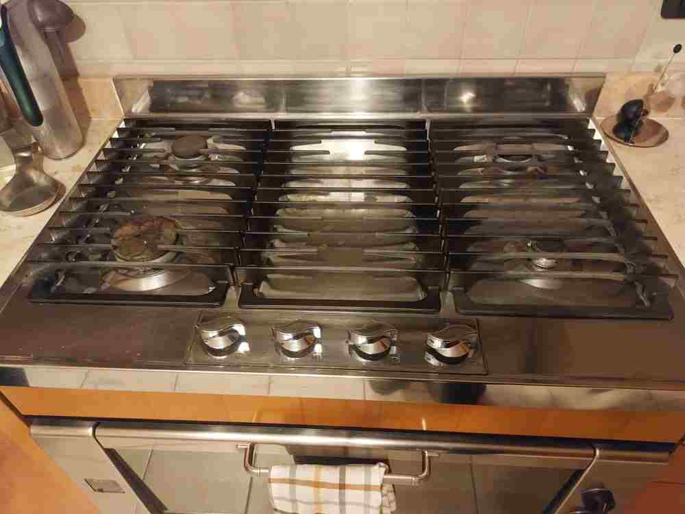

carloph Inserito: 19 ottobre 2022 Segnala Share Inserito: 19 ottobre 2022 Buongiorno, il piano cottura Foster come da foto, ogni tanto durante la giornata scatta il piezo (non ho ancora capito su quale fuoco). Cosa potrei fare ? Grazie Link al commento Condividi su altri siti More sharing options...
Stefano Dalmo Inserita: 19 ottobre 2022 Segnala Share Inserita: 19 ottobre 2022 Inizia con l'invertire l'inserimento della spina nella presa , nel caso di collegamento diretto invertire i collegamenti. Link al commento Condividi su altri siti More sharing options...
piergius Inserita: 19 ottobre 2022 Segnala Share Inserita: 19 ottobre 2022 - È probabile che una goccia di condensa dei vapori di cucina, formatasi proprio tra i terminali di uno dei Microinterruttori mossi dalle manopole, venga attraversata dall' esigua Corrente in grado di azionare l' Accenditore. - Potrebbe autoripristinarsi se il Piano viene lasciato senza Tensione per qualche giorno affinché asciughi. - Altrimenti va aperto, si puliscono i Microinterruttori e, se necessario si sostituiscono qualora difettosi. - Buona serata ! Link al commento Condividi su altri siti More sharing options...
carloph Inserita: 8 novembre 2022 Autore Segnala Share Inserita: 8 novembre 2022 Scusate il ritardo con cui rispondo: ho invertito l'inserimento della spina nella presa e ora non scintilla più in modo casuale. Grazie Nel frattempo su 2 dei 4 fuochi non scatta più la scintilla (schiacciando le relative manopole, si sente il click ma la scintilla non scatta). Dovrei quindi cambiare i 2 piezi: seguendo le varie indicazioni, dovrei aprire il piano cottura (le manopole si sfilano bene, non ho ancora provatro a svitare le viti dei fuochi e delle manopole) e cambiare i piezi domanda: per procurarmi i 2 nuovi piezi, devo prima verificarne il modello aprendo il piano cottura o sono standard ? Link al commento Condividi su altri siti More sharing options...
Stefano Dalmo Inserita: 8 novembre 2022 Segnala Share Inserita: 8 novembre 2022 Bene!! . Parli delle candelette ? Sono rotte ? Hai visto se scoccano le scintille quando pigli gli altri fuochi ? Se sono rotte portati il campione . è la cosa migliore . Link al commento Condividi su altri siti More sharing options...
carloph Inserita: 8 novembre 2022 Autore Segnala Share Inserita: 8 novembre 2022 Confermo, su 2 candelette non scocca la scintilla (ma si sente il click), sulle altre 2 scocca la scintilla alla vista non sembrano rotte Link al commento Condividi su altri siti More sharing options...
Stefano Dalmo Inserita: 8 novembre 2022 Segnala Share Inserita: 8 novembre 2022 Potrebbe scoccare la scintilla all'interno del vano , per dispersione del cavo verso massa o si sono bruciati i cavi sotto le candelette e si sono staccati. Link al commento Condividi su altri siti More sharing options...
piergius Inserita: 10 novembre 2022 Segnala Share Inserita: 10 novembre 2022 (modificato) Il 8/11/2022 alle 09:56 , carloph ha scritto: (schiacciando le relative manopole, si sente il click ma la scintilla non scatta). Non ho capito una cosa : ? accendendo i fuochi funzionanti si ottiene la scintilla da tutte le 4 Candelette? - Buona giornata ! Modificato: 10 novembre 2022 da piergius Ortografia Link al commento Condividi su altri siti More sharing options...
carloph Inserita: 10 novembre 2022 Autore Segnala Share Inserita: 10 novembre 2022 Accendendo i fuochi funzionanti si ottiene la scintilla solo su 2 fuochi, augli altri 2 si sente lo scatto (click) ma non scatta la scintilla Link al commento Condividi su altri siti More sharing options...
