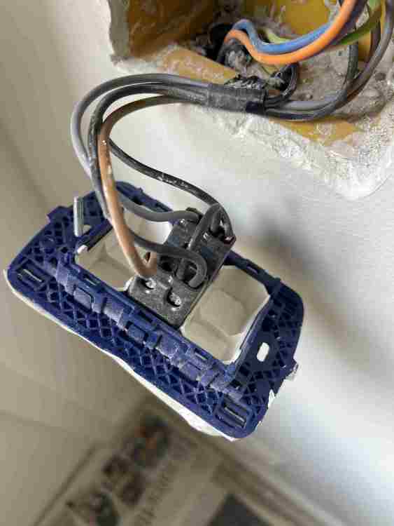

Tapparelle e Shelly 2.5 - Un cavo in più...
Ciao a tutti,
avrei bisogno del vostro supporto per collegare uno shelly 2.5 appena acquistato con le mie tapparelle.
Il set-up è il seguente: ho diverse tapparelle che sono comandate sia singolarmente (tenendo premuto il bottone più di 3 secondi salgono e scendono a fine corsa, premuto a breve salgono o scendono liberamente) come anche tramite un unico bottone all'ingresso dell'appartamento ( i bottoni non sono interbloccabili, quindi si deve tenere il premuto per 3 secondi).
Vorrei comandare una sola di queste tapparelle con shelly: ho provato a guardare online diversi schemi ma non vorrei sbagliare.
Allego la foto dei della scatoletta ma non mi ritrovo con i fili. Guardando la foto mi sembra di interpretare:
- Marrone SALE
- Grigio SCENDE
- nero (ponte fase)
- nero FASE
Non mi torna il secondo cavo nero....
Chiedo consiglio a voi esperti.
Grazie.
Modificato: da filo8818
  • 4 weeks later...
Credo che sia un altro cavo di fase, se scolleghi uno dei cavi neri o il ponticello dovrebbe funzionare lo stesso...
