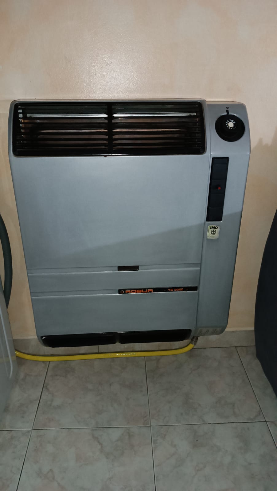

Francesco fichera Inserito: 19 ottobre 2022 Segnala Share Inserito: 19 ottobre 2022 Buona sera a tutto sono nuovo del forum. comunque in pratica ho un problema con una stufa robur ts 3000 allora quando l'accendo parte solo a 4 e poi dopo 5 minuti si spengono li ugelli e resta accesa solo la fiamma pilota anche degli altri livelli, o provato a spostare la sonda ma duro un po' di più e poi di nuovo come prima. E in casa non c'è chissà che caldo avvolte riattacca sola seno per farla riattaccare devo salire di temperatura se qualcuno mi può aiutare lo ringrazio in anticipo allore la foto della stufa Link al commento Condividi su altri siti More sharing options...
Francesco fichera Inserita: 19 ottobre 2022 Autore Segnala Share Inserita: 19 ottobre 2022 Nessuno che può aiutarmi? Link al commento Condividi su altri siti More sharing options...
Alessio Menditto Inserita: 19 ottobre 2022 Segnala Share Inserita: 19 ottobre 2022 Francesco ma ti pare sollecitare dopo un’ora? Non è un call center questo, porta pazienza e vediamo se qualcuno sa la soluzione. Link al commento Condividi su altri siti More sharing options...
