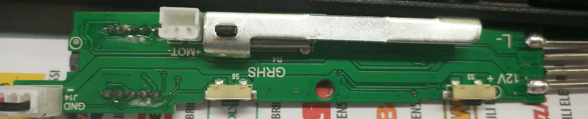

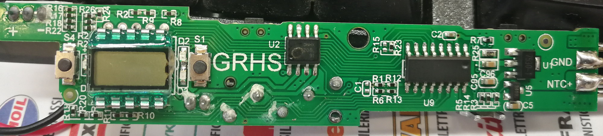

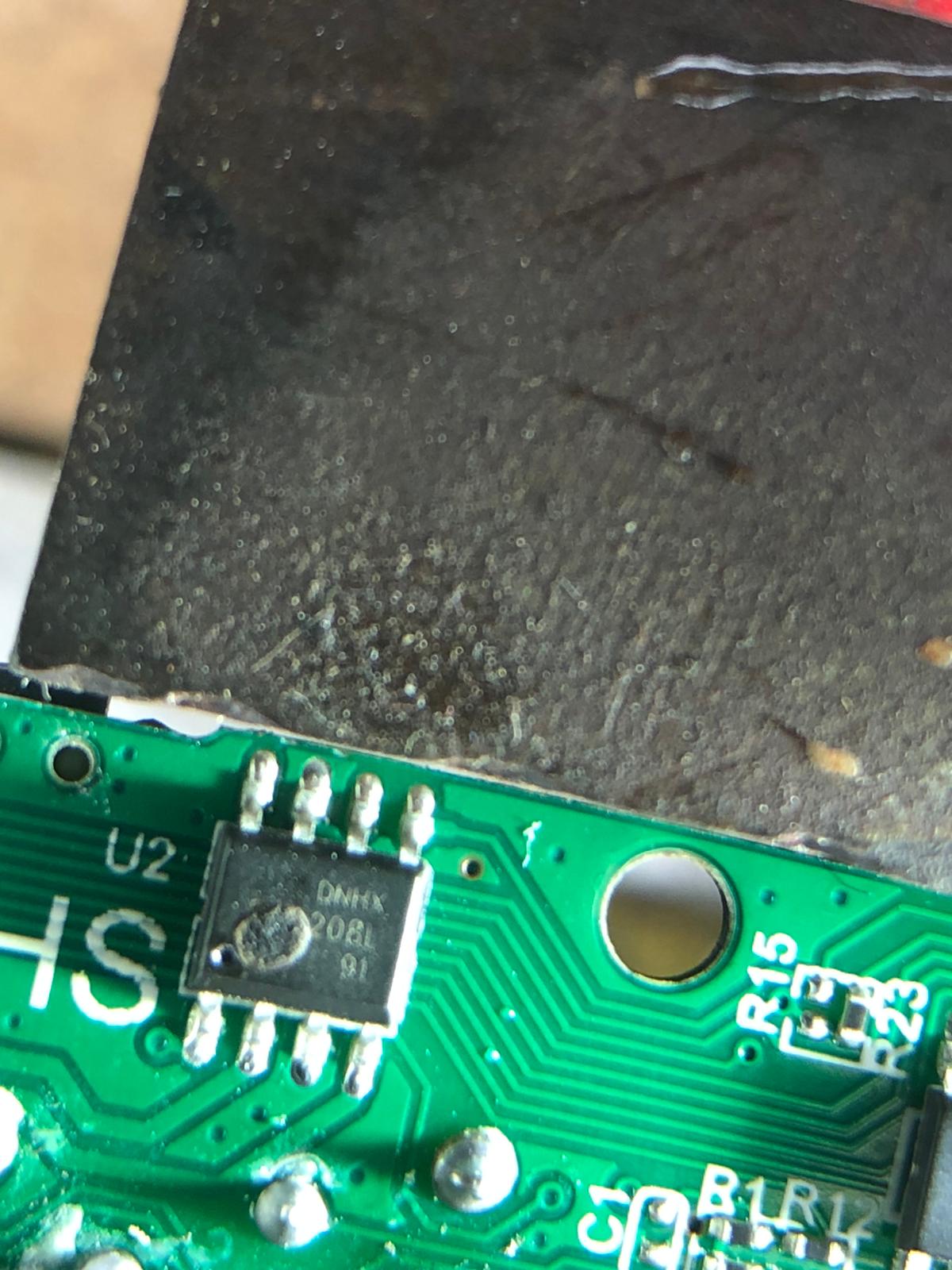

Componente in foto
Raga riuscita a darmi qualche info riguardo al componente in foto? con quella sigla non trovo nulla in rete è di una penna 3D
Allarga l'inquadratura che si veda dove vanno le piste.
Potrebbe essere un driver per controllare il movimento del motore che tira dentro il filamento.
Ci sono 2 piste che vanno al connettore per il motore quindi il chip fa da ponte H.
