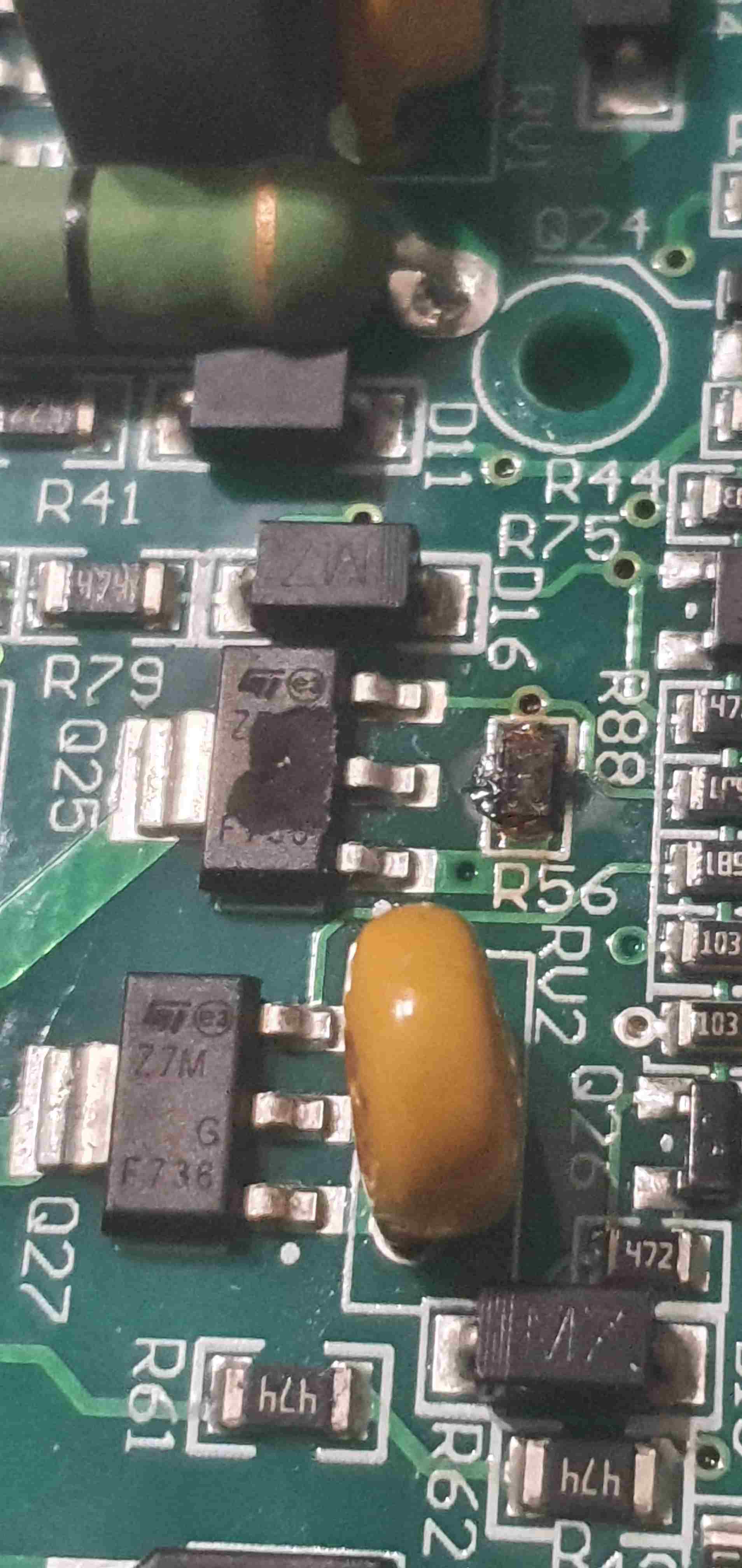

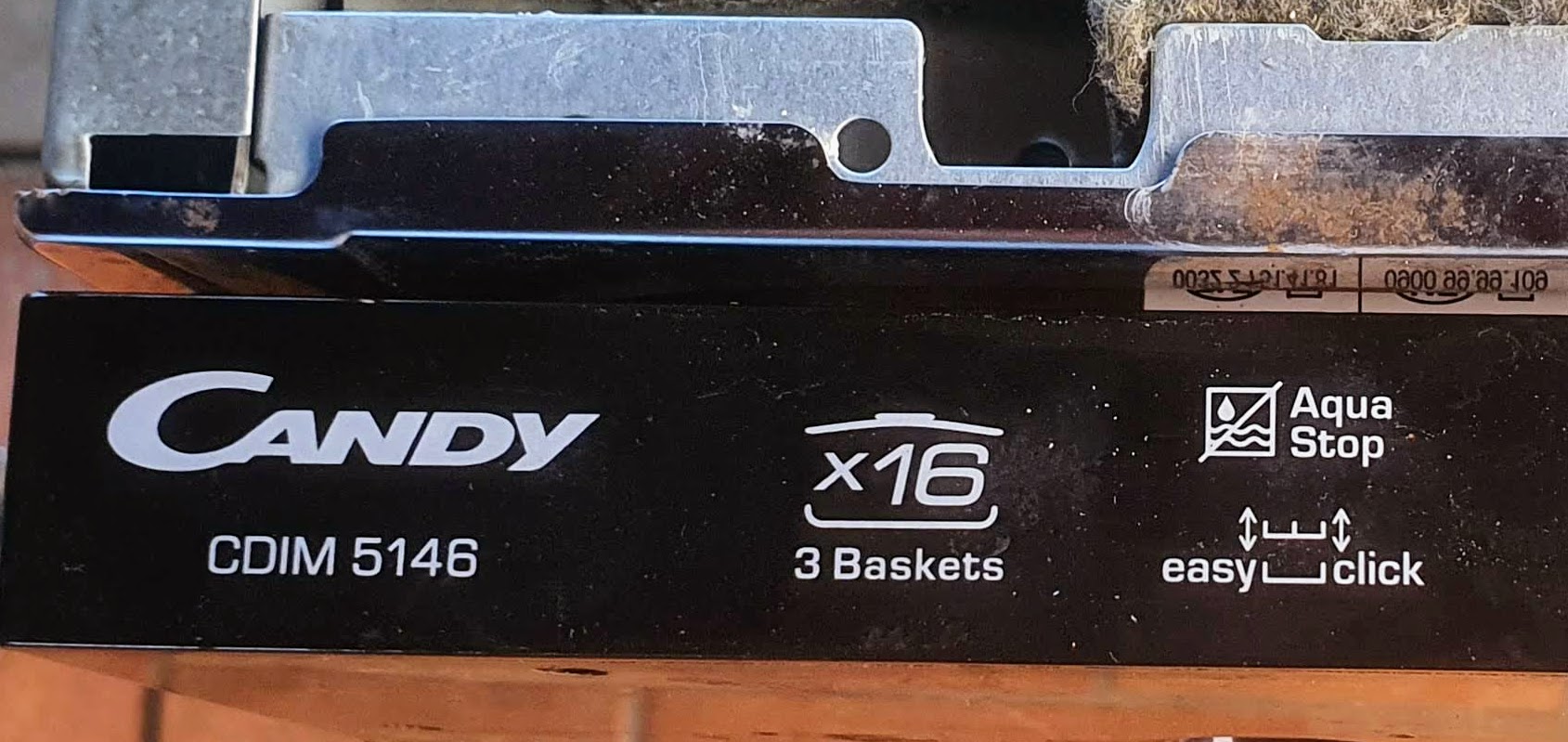

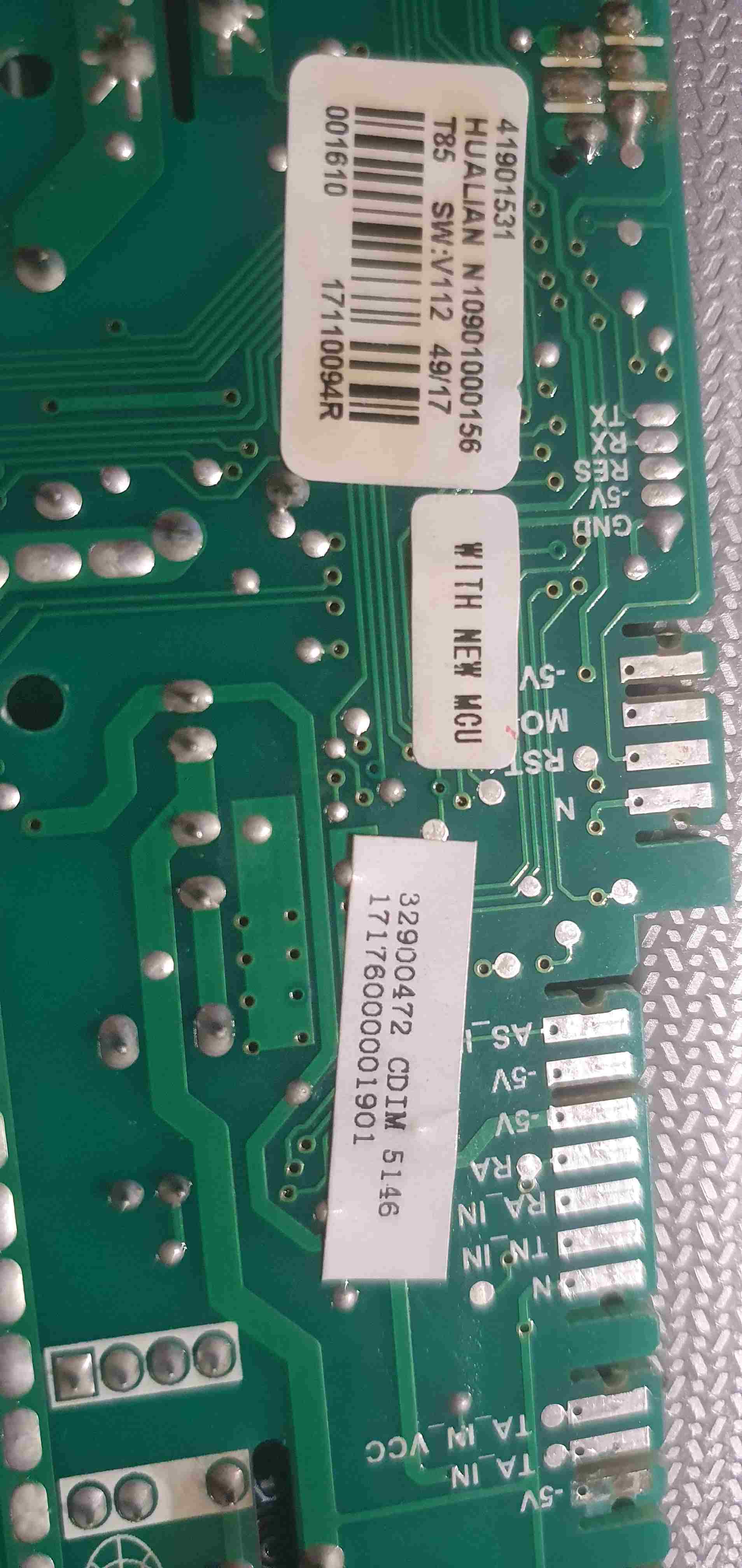

K60 Inserito: 20 ottobre 2022 Segnala Share Inserito: 20 ottobre 2022 Link al commento Condividi su altri siti More sharing options...
K60 Inserita: 20 ottobre 2022 Autore Segnala Share Inserita: 20 ottobre 2022 Problema individuato, pero non trovo schema di HUALIAN N10901000 156. Transistor Q25 valore individuato invece resistenza R56 completamente cotta Ce qualcuno che mi può aiutare per valore della resistenza R56 Grazie Link al commento Condividi su altri siti More sharing options...
