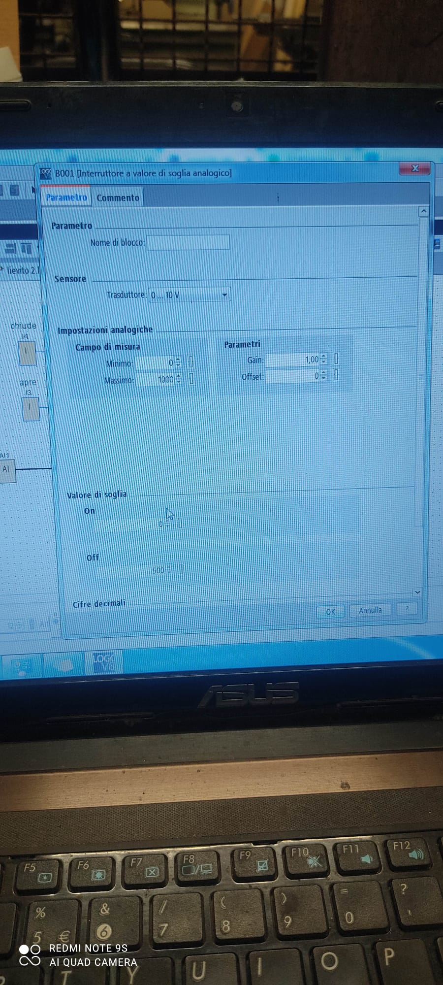

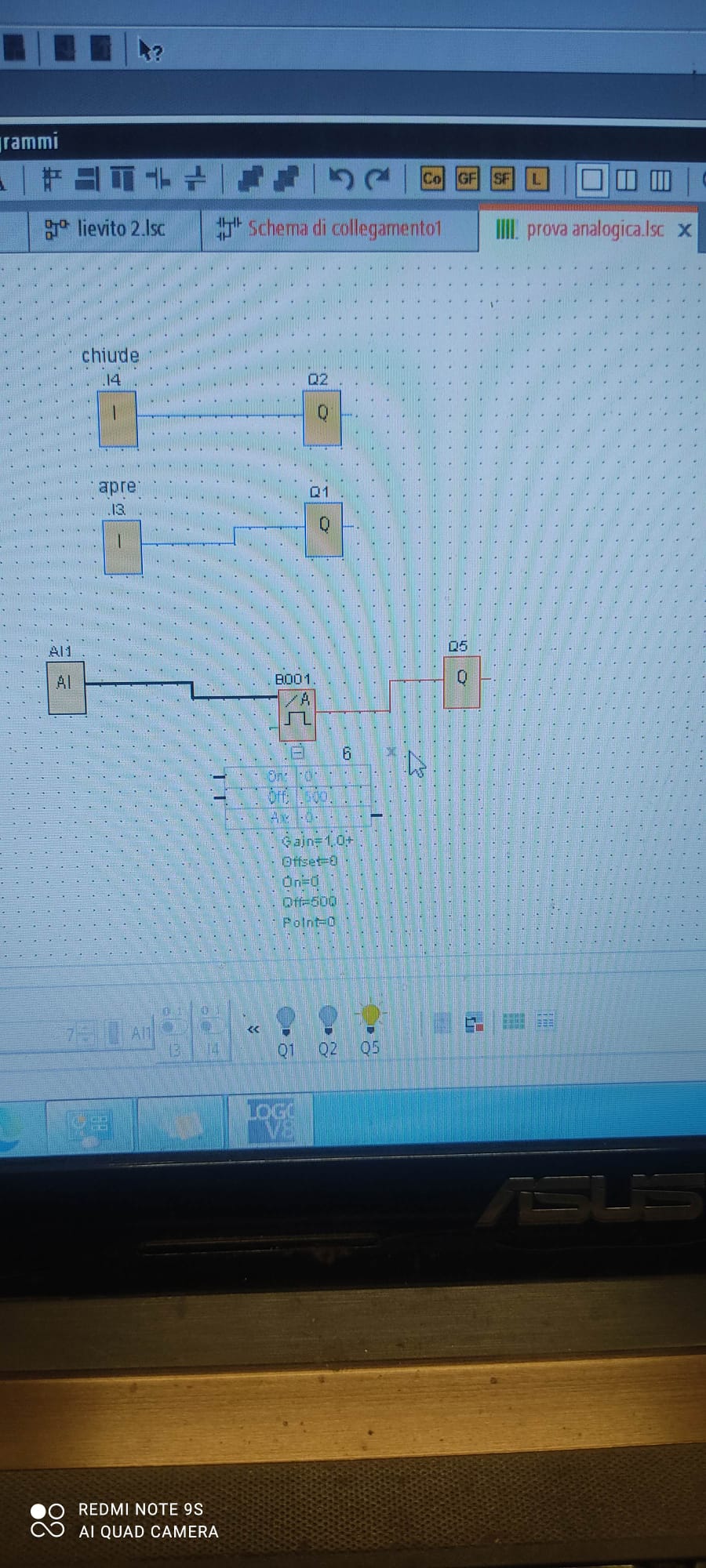

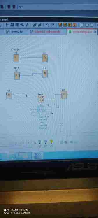

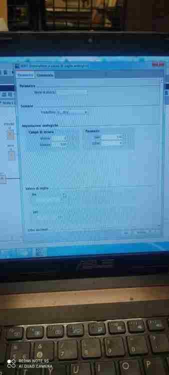

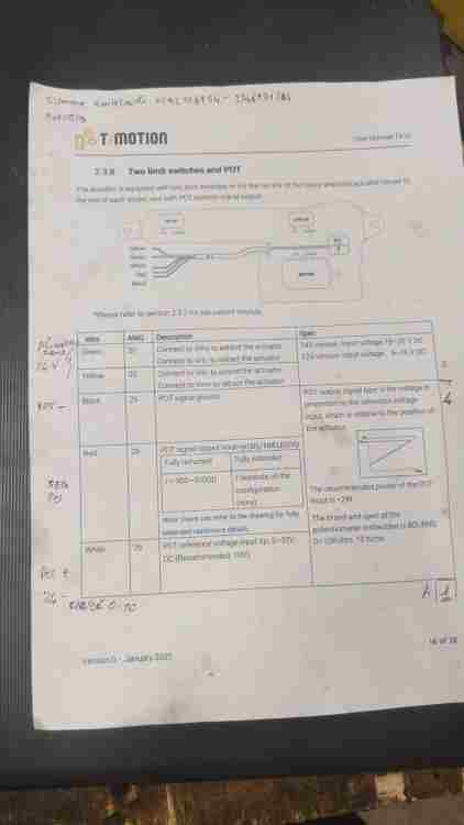

controllo attuatore lineare con potenziometro
andrea coppari
buonasera a tutti sto utilizzando  il logo per controllare un attuatore lineare  timotion ta16 con potenziometro
ho collegato il segnale del potenziometro(10vcc) su un entrata analogica del plc
devo fermare la corsa del cilindro piu o meno a metà   ma non ho ancora ben capito come farlo  potete fare degli esempi con programmazione analogica
grazie in anticipo
Non dai alcun dato sul funzionamento dell'attuatore come, ad esempio, se il comando è on-off o altro
Ipotizzando un comando on-off.
Leggi il potenziometro ed avrai un segnale che sovrebbe variare da pocho più di zero a poco meno di 10V.
Compari la lettura con il valore corrispondente al centro; ipotizzando che il centro corsa corrisponda a 5V, fermi quando la lettura è compresa tra 4,9V e 5,1V
Modificato: da Livio Orsini
Esatto, come dice Livio ci devi dare informazioni aggiuntive, poi nel logo puoi anche usare il controllo proporzionale-integrale per retroazionare la posizione, dipende poi che velocità vuoi avere di regolazione. Col logo non puoi andare veloce, non ha un controllo assi incorporato.
andrea coppari
ho allegato la pagina di collegamento dell'attuatore
praticamente ho alimentato il cavo nero e bianco con 10vcc    e il rosso  sul plc tramite l'ingresso i7   ho selezionato solo 2 ingressi analogici
con il test online quando muovo il cilindro avanti e indietro il valore (quello dove ci sono gli occhiali ) non cambia
perche?
collegamento ta 16.jpg
imp 2.jpeg
Che logo hai? Versione e modello.
Nel caso sia veranente uno con ingressi analogici, muoventiti con i 4 tasti funzione e ti porti sulla pagina che monitora gli AI vedi la variazione da 0  a  1000 al variare dell'ingresso analogico?
Immagino che hai abilitato gli ingressi analogici nel menu di configurazione.
A parte i suggerimenti di max.bocca su come leggere il potenziometro, dovrai realizzare una configurazione con 1 relè a 2 scambiper avere la configurazione adatta ad invertirre il moto, ed un altro relè per tagliare l'alimentazione del +24V per muovere e fermare l'attuattore.
Purtroppo non ci sono dati sul tempo di risposta. Dovrai fare alcune verifiche pratiche per stabilire con quale anticipo dari il comando di stop (apertura +24V all'attuatore).
Alimentando ilpotenziometro con 10V il centro corsa lo avrai a circa 5,25 V
andrea coppari
buongiorno provo a spiegarmi meglio ho un logo 12/24 rc0
il collegamento elettrico è il seguente
alimentatore 24vcc alimenta i contatti di RL1(apre attuatore) e RL2(chiude)
RL1 è attivato da Q1(apre) RL2 da Q2 (chiude)
tramite tasto instabile su I3 (apre) e I4 (chiude)
fino a qui funziona tutto regolarmente
poi un alimentatore 10v cc alimenta il lettore sul Attuatore cioè il potenziometro
quindi cavo nero= massa10v
cavo bianco= + 10 v
cavo rosso = segnale +10v
ora mettendo il tester con il puntale nero sul cavo nero ed il puntale rosso sul cavo rosso vado a muovere il cilindro e vedo la variazione del voltaggio da 0.5 a cilindro chiuso fino a 10 v aperto
e anche fino a qui direi tutto bene
ora ho collegato il cavo rosso al morsetto I7 del logo (ho attivato solo 2 AI)
ed ho caricato il diagramma delle foto sopra nel logo
eseguo il test online e vedo che quando apro e chiudo il cilindro ,il numerino in basso a sinistra non varia
dove sbaglio?
Il collegamento è corretto da come l'haidescritto, il numeretto in basso intendi nello stato AI in modalità run del logo?
andrea coppari
Si lo stesso numero appare nel test online sotto il blocco interruttore valore di soglia se premi gli occhiali
Ciao, ma hai collegato i negativi del 24 e del 10 assieme?
 Il logo per gli ingressi analogici fa riferimento all' M dell' alimentazione.
58 minutes ago, Blackice said:
Ciao, ma hai collegato i negativi del 24 e del 10 assieme?
 Il logo per gli ingressi analogici fa riferimento all' M dell' alimentazione.
Lo spero....
andrea coppari
con un alimentatore 24 v dc ho alimentato il logo ed i vari rele'
con un altro alimentatore dedicato  con regolazione ho alimentato il potenziometro
dici che il problema sia quello ?
quindi come lo risolvo?
come faccio ad alimentare il potenziometro a 10 v ? con una resistenza? da quanto?
scusate la domanda stupida ma eventualmente la resistenza va solo sul polo positivo o su entrambi i poli?
grazie in anticipo
andrea coppari
oppure c'e' un modo per utilizzare l'alimentatore da 10 v visto che oramai l'ho acquistato?
1 hour ago, Blackice said:
Ciao, ma hai collegato i negativi del 24 e del 10 assieme?
 Il logo per gli ingressi analogici fa riferimento all' M dell' alimentazione.
Lo spero..
Si basta che colleghi i due negativi i insieme...
