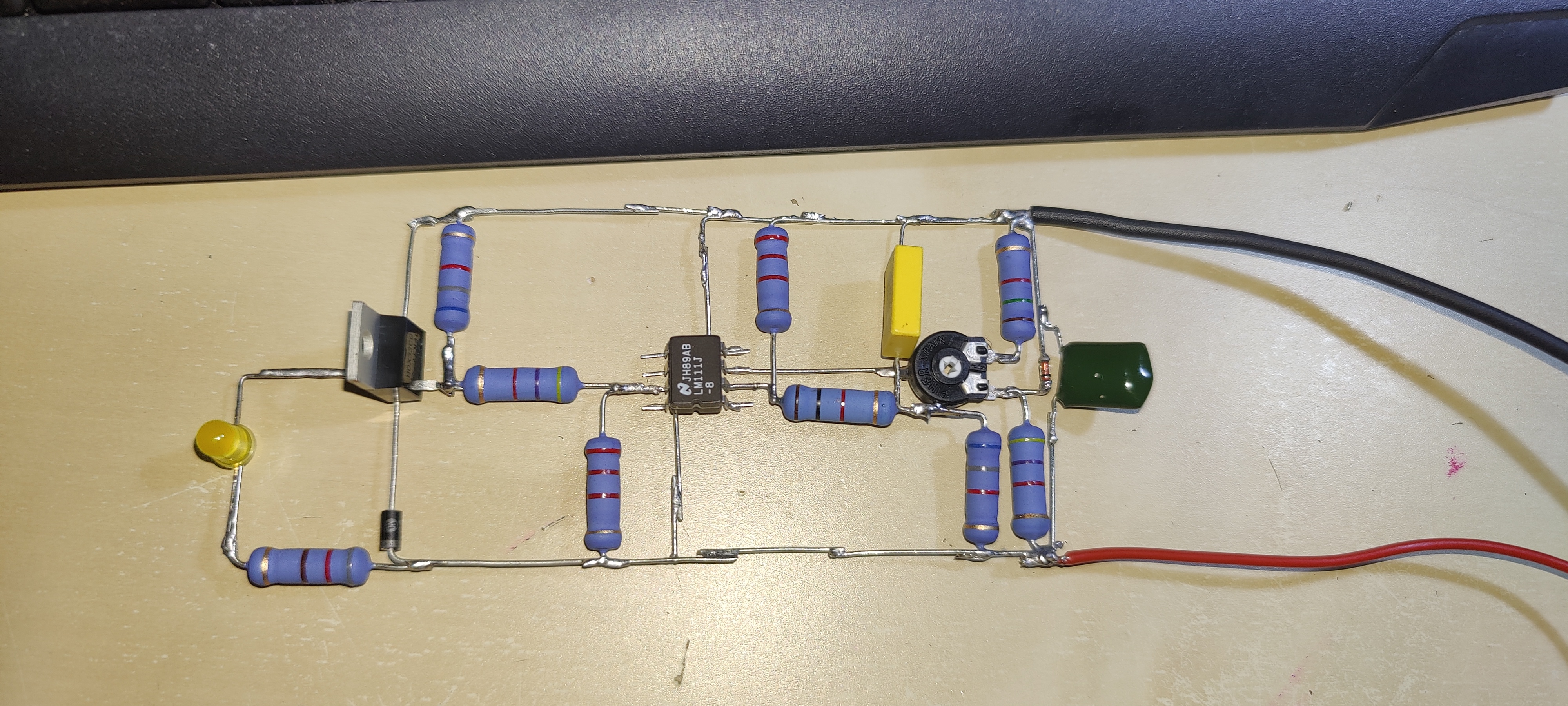

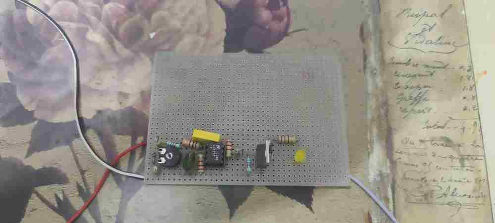

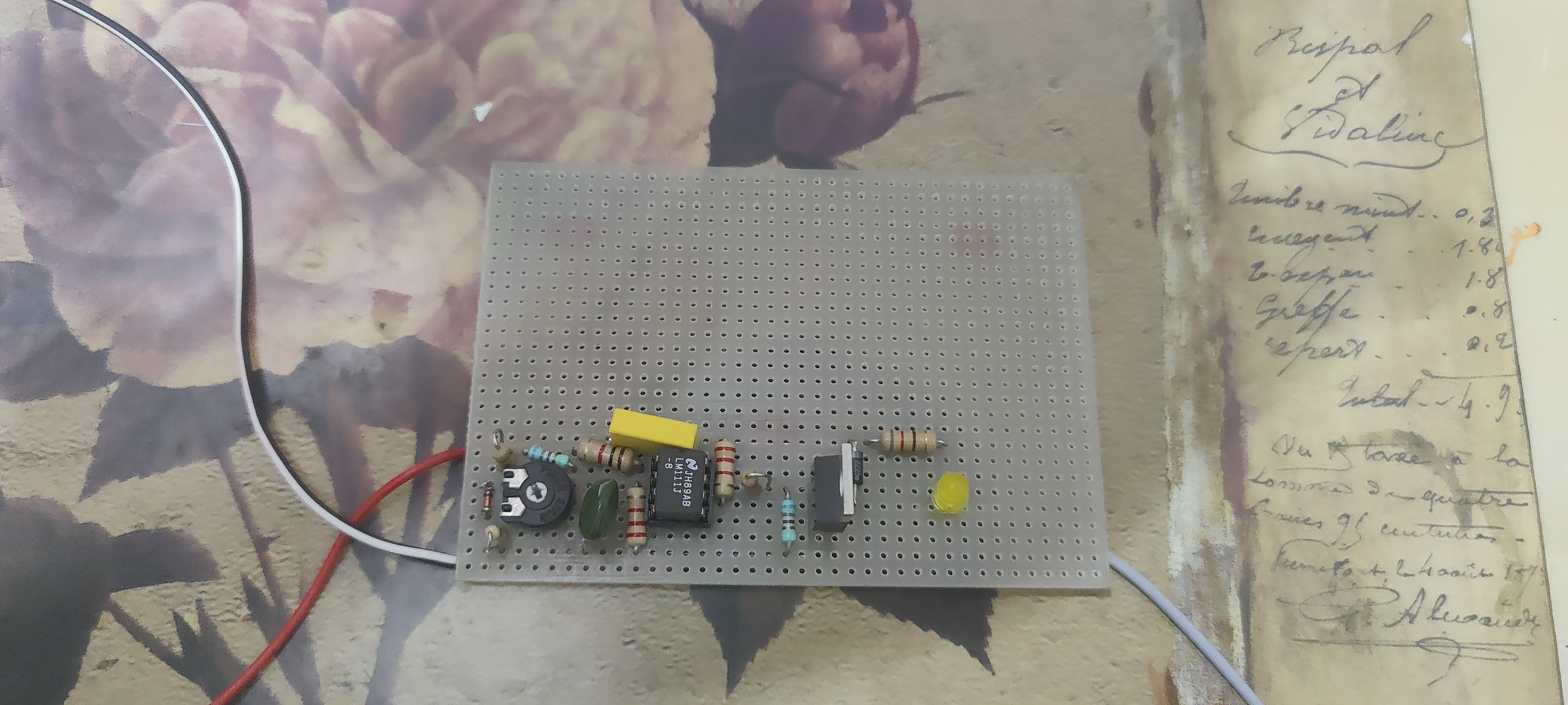

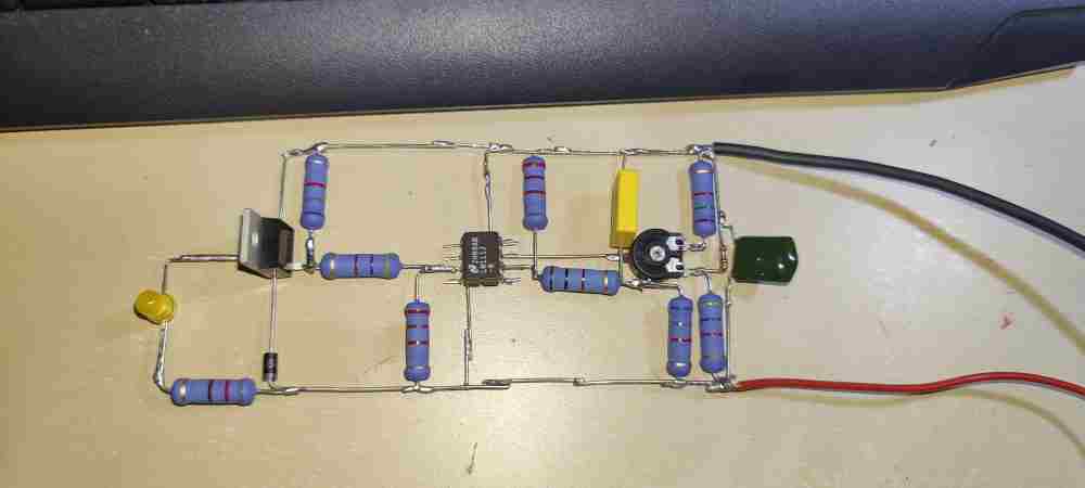

Syrio Inserita: 15 novembre 2022 Autore Segnala Inserita: 15 novembre 2022 (modificato) Il 11/11/2022 alle 19:30 , maxmix69 ha scritto: Prova a mettere un condensatore da 100nF tra i piedini di alimentazione del circuito integrato Expand inserito condensatore da 100nF tra i piedini di alimentazione Il 12/11/2022 alle 06:38 , Livio Orsini ha scritto: Puoi montare un condensatore da 0,1 µF - 0,33µF tra la goinzione di R2 e R6 Expand inserito condensatore 100nF tra R2 e R6 Il 14/11/2022 alle 10:29 , Livio Orsini ha scritto: No, forse il transistor. Expand nemmeno, dopo inserito i condensatori, ho provato ad alimentare il circuito, e senza carico si è comportato bene, ho controllato l'assorbimento del relè e rilevo 0,16amp, ora come dovrei proseguire? Modificato: 15 novembre 2022 da Syrio
Livio Orsini Inserita: 16 novembre 2022 Segnala Inserita: 16 novembre 2022 Hai eseguito le misure che ti avevo descritto? prima con circuito sena relè poi con releè collegato tra positivo della batteria e collettore del transistore..
Syrio Inserita: 16 novembre 2022 Autore Segnala Inserita: 16 novembre 2022 Il 14/11/2022 alle 10:29 , Livio Orsini ha scritto: Misura la tensione tra collettore è gnd. dovresti trovare un valore prossimo alla tensione di alimentazione quando la tensione in ingresso è <13.6V; sopra questa soglia la tensione tra collettore e gnd scende a circa 0.3V Expand da premettere che le misurazioni le ho effettuate come sempre con l'ausilio di un alimentatore con diverse impostazioni, in questo cosa le tensioni che ho utilizzato sono 12vcc tensione di soglia, e 10,5vcc per simulare un abbassamento di tensione, ecco i dati rilevati senza relè: tensione rilevata ai piedini di alimentazione 10,70vcc, tensione rilevata tra collettore e gnd 9,48 tensione rilevata ai piedini di alimentazione 12,49vcc, tensione rilevata tra collettore e gnd 0,57 con carico o relè tensione rilevata ai piedini di alimentazione 10,70vcc, tensione rilevata tra collettore e gnd 10,71 tensione rilevata ai piedini di alimentazione 12,49vcc, tensione rilevata tra collettore e gnd 0,66 Il 14/11/2022 alle 10:29 , Livio Orsini ha scritto: Con transistor saturo dovresti avere circa 10V alla giunzione di R9 con R10, mentre con tensione di ingresso <13,6V questa tensione scende ad un valore vicino a zero Expand nel primo caso sempre senza carico rilevo 8,92, con tensione di soglia 0,14 nel primo caso sempre con carico rilevo 8,90, con tensione di soglia 0,14 con l'aggiunta dei condensatori, ho riscontrato un funzionamento fluido e positivo del circuito nel far eccitare ed diseccitare la bobina al cambiare del voltaggio.
maxmix69 Inserita: 16 novembre 2022 Segnala Inserita: 16 novembre 2022 @Syriofunziona già così, ma come norma generale i condensatori per prevenire autooscillazioni (nel tuo caso quello verde) vanno messi vicino ai pin dell'integrato. Tecnicamente è più corretto se lo avvicini.
Livio Orsini Inserita: 17 novembre 2022 Segnala Inserita: 17 novembre 2022 (modificato) Il 16/11/2022 alle 21:32 , maxmix69 ha scritto: ma come norma generale i condensatori per prevenire autooscillazioni (nel tuo caso quello verde) vanno messi vicino ai pin dell'integrato. Expand Andrebbero messi proprio "appiccicati" all'integrato, connessi con collegamento più breve possibile tra il piedino di alimentazione e quello di zero volt. Ha il duplice scopo di filtrare eventuali disturbi sull'alimentazione e di inviare a allo zero eventuali "rientri" che possono innescare oscillazioni. Montare il tutto su di una basetta millefori, tenendo i collegamenti molto corti, dovrebbe essere la soluzione definiva. Non capisco alcune cose: Il 16/11/2022 alle 16:55 , Syrio ha scritto: tensione rilevata ai piedini di alimentazione 10,70vcc, tensione rilevata tra collettore e gnd 9,48 ..... con carico o relè tensione rilevata ai piedini di alimentazione 10,70vcc, tensione rilevata tra collettore e gnd 10,71 .... (con condesatori) nel primo caso sempre senza carico rilevo 8,92, con tensione di soglia 0,14 Expand Non capisco queste variazioni di tensione. Hai variato la tensione di alimentazione? Per fare le misure sarebbe meglio tenere costante la tensione di alimentazione a 12,5V circa ed agire sul potenziometro per simulare l'incremento di tensione in ingresso dovuto all'entrata in funzione del generatore. Il 16/11/2022 alle 16:55 , Syrio ha scritto: con l'aggiunta dei condensatori, ho riscontrato un funzionamento fluido e positivo del circuito nel far eccitare ed diseccitare la bobina al cambiare del voltaggio. Expand Te lo avevo preannunciato: "Puoi montare un condensatore da 0,1 µF - 0,33µF tra la giunzione di R2 e R6 e GND. Il valore non è critico, questo condensatore ritarderà un poco la commutazione ma, in compenso, filtra gli eventuali disturbi probenienti dal generatore. " Quello che tu definisci "fluido" è un certo ritardo dovuto al condensatore che "tiene" il livello di tensione facendolo variare in modo graduale invece che a gradino. Modificato: 17 novembre 2022 da Livio Orsini
Syrio Inserita: 17 novembre 2022 Autore Segnala Inserita: 17 novembre 2022 Grazie per i preziosi consigli, attualmente sono via per un paio di settimane, appena rientro, provvederò a rifare il tutto con gli accorgimenti ricevuti
Syrio Inserita: 8 gennaio 2023 Autore Segnala Inserita: 8 gennaio 2023 Nel cercare di ascoltare i consigli dispensati, ho spostato il condensatore nel punto più vicino al comparatore, trasferito tutto su basetta millefori, ora però ho bisogno dei vostri consigli, in quanto sorge un problema, in sostanza il led resta acceso a prescindere della posizione del trimmer, a dirla tutta ho provato ad alimentare anche senza comparatore ed il led appena collego i cavi subito si accende, cosa può essere? ho controllato diverse volte i collegamenti dei vari pezzi non ho trovato errori, può essere che i componenti siano troppo vicini? o il problema è dato da qualcos'altro?
max.bocca Inserita: 8 gennaio 2023 Segnala Inserita: 8 gennaio 2023 Se togli il comparatore è corretto che si accede, il BJT o Darlington che sia è polarizzatore, devi provare a mettere a Gnd il pin di uscita sullo zoccolo (a comparatore estratto) e verificare se si spegne. Poi puoi anche misurare le tensioni agli ingressi 2, 3 e fare gli opportuni ragionamenti
Livio Orsini Inserita: 8 gennaio 2023 Segnala Inserita: 8 gennaio 2023 Il 08/01/2023 alle 00:40 , Syrio ha scritto: a dirla tutta ho provato ad alimentare anche senza comparatore ed il led appena collego i cavi subito si accende Expand Questo è corretto. Prima prova.Sempre senza comparatore, fai un ponticello tra la giunzione di R9 con R10 e Gnd: il LED si deve spegnere. Se non si spegne il transistors Q1 probabilmente è in corto circuito. Ovviamente partiamo dal presupposto che i collegamenti siano esatti. Poi rimetti il comparatore. Collega la batteria all'ingresso 13.6V; misura la tensione che trovi alla giunzione R6-R2-ingresso 2. Misura la tensione che hai all'ingresso 3, se è maggiore del valore misurato sull'ingresso 2 l'uscita 1 deve avere un valore di circa 0V ed il LED deve essere spento. Quando la tensione all'ingresso 3 è minore del valore misurato all'ingresso 2, l'uscita 1 è al valore stabilito dal partitore R10 - R9 ed ilLeD è acceso.
Syrio Inserita: 8 gennaio 2023 Autore Segnala Inserita: 8 gennaio 2023 (modificato) Il 08/01/2023 alle 06:05 , max.bocca ha scritto: devi provare a mettere a Gnd il pin di uscita sullo zoccolo (a comparatore estratto) e verificare se si spegne. Expand Il 08/01/2023 alle 06:40 , Livio Orsini ha scritto: fai un ponticello tra la giunzione di R9 con R10 e Gnd: il LED si deve spegnere. Expand Prova effettuata ed il led si spegne! Il 08/01/2023 alle 06:05 , max.bocca ha scritto: Poi puoi anche misurare le tensioni agli ingressi 2, 3 e fare gli opportuni ragionamenti Expand Il 08/01/2023 alle 06:40 , Livio Orsini ha scritto: misura la tensione che trovi alla giunzione R6-R2-ingresso 2 Expand ricordo che per le prove a banco sto utilizzando un alimentatore con varie impostazioni di tensioni in uscita, attualmente è impostato a 12 vcc ed eroga una tensione in uscita di 12,49 vcc ora tensione rilevata su giunzione R6-R2 4vcc @Livio Orsiniperdona la mia ignoranza ma per ingresso 2 e 3 si intende l'attacco sullo schema dei 12v "batteria" (ingresso 2) e 13.6 (ingresso 3) se corretto, su entrambi gli ingressi rilevo la stessa tensione cioè 12.49 vcc, mentre in uscita rilevo una tensione di 0.56 vcc con led acceso Modificato: 8 gennaio 2023 da Syrio
Livio Orsini Inserita: 9 gennaio 2023 Segnala Inserita: 9 gennaio 2023 Il 08/01/2023 alle 20:04 , Syrio ha scritto: ma per ingresso 2 e 3 si intende l'attacco sullo schema dei 12v Expand Gli ingressi 2 e 3 sono gli ingressi del comparatore. Se rilevi 12,49V su entrambi c'è qualche cosa di sbagliato nel cablaggio, visto che la tensione di riferimento (pin 3), quella prelevata da lcursore del potenziometro, è limitata da uno zener da 4,7V, mentre quella proveniente dalla batteria è derivata da un partitore che la riduce a circa 3V. (2.75V circa se la tensione di partenza è 12.49V).
Syrio Inserita: 9 gennaio 2023 Autore Segnala Inserita: 9 gennaio 2023 Il 09/01/2023 alle 05:45 , Livio Orsini ha scritto: Gli ingressi 2 e 3 sono gli ingressi del comparatore Expand Perdona la mia ignoranza, ho inteso tutt'altro 🤦♂️ appena rientro da lavoro effettuo le letture dei punti esatti e vi aggiorno
Livio Orsini Inserita: 9 gennaio 2023 Segnala Inserita: 9 gennaio 2023 Laprima verifica da fare, semplicissima, misura la tensione tra il catodo dello zener e gnd, misura anche la tensione ai cai dellaresistenza da 2.2k del partitore di ingresso dei 13.6V
Syrio Inserita: 9 gennaio 2023 Autore Segnala Inserita: 9 gennaio 2023 Il 09/01/2023 alle 10:07 , Livio Orsini ha scritto: misura la tensione tra il catodo dello zener e gnd Expand tensione rilevata 4.27 Il 09/01/2023 alle 10:07 , Livio Orsini ha scritto: misura anche la tensione ai cai dellaresistenza da 2.2k del partitore di ingresso dei 13.6V Expand tensione rilevata 2.72
Livio Orsini Inserita: 9 gennaio 2023 Segnala Inserita: 9 gennaio 2023 Quindi, tramite il potenziometro, basta che tu porti la tensione al di sotto di 2.72V per far accendere ilLED.
Syrio Inserita: 9 gennaio 2023 Autore Segnala Inserita: 9 gennaio 2023 Il 09/01/2023 alle 17:25 , Livio Orsini ha scritto: basta che tu porti la tensione al di sotto di 2.72V per far accendere ilLED. Expand Purtroppo il led resta sempre acceso, cosa può essere?
Livio Orsini Inserita: 10 gennaio 2023 Segnala Inserita: 10 gennaio 2023 Misura sul pin 1, uscita del comparatore, la tensione. A secondo di come regoli il potenziometro la tensione in uscita deve essere o prossima a 0 o al valore di partitore come ho descritto prima. Se la tensione all'ingresso varia e la tensione in uscita rimane sempre alta il comparatore è guasto.
Syrio Inserita: 10 gennaio 2023 Autore Segnala Inserita: 10 gennaio 2023 Il 10/01/2023 alle 06:55 , Livio Orsini ha scritto: Misura sul pin 1 Expand sul pin 1 del comparatore non rilevo tensione non so se potrebbe essere utile ma avendo montato il comparatore sullo zoccolo ho fatto due misurazioni: la prima con il pin 7 inserito nello zoccolo la tensione rilevata è di 8.91, la seconda misurazione l'ho effettuata con il pin sollevato (fuori dallo zoccolo) rilevo una tensione di 2.05 indifferentemente da come giro il potenziometro, sul pin 3 del comparatore rilevo una tensione che varia in base al potenziometro e varia da 0.95 a 4.27, ma dal pin 7 la tensione resta ferma a 2.05 se non collegato, ho provato anche a cambiare il comparatore ma il risultato non cambia, oggi provo a ricontrollare passo passo tutti i collegamenti e vedo se ho commesso qualche errore
Syrio Inserita: 10 gennaio 2023 Autore Segnala Inserita: 10 gennaio 2023 Forse ho trovato il problema... ho messo il condensatore giallo che da tensione al pin 8 del comparatore, prima del condensatore rilevo 12.49, sul pin 8 o sul piedino del condensatore rilevo 0.56 è normale o in questo punto il rpoblema?
Syrio Inserita: 10 gennaio 2023 Autore Segnala Inserita: 10 gennaio 2023 Confermo che il problema era il condensatore, per il momento l'ho rimosso, adesso funziona, più tardi proverò a collegare il relè e vedere se riscontro problemi, all'occorrenza gli ripristino il condensatore. Per il momento grazie, vi aggiorno più avanti
Livio Orsini Inserita: 10 gennaio 2023 Segnala Inserita: 10 gennaio 2023 Il 10/01/2023 alle 10:09 , Syrio ha scritto: prima del condensatore rilevo 12.49, sul pin 8 o sul piedino del condensatore rilevo 0.56 Expand Forse quel condensatore lo hai saldato male, visto che pin 8, reoforo condensatore e alimentazione sono equipotenziali, la tensione deve essere identica in qualsiasi punto la misuri.
