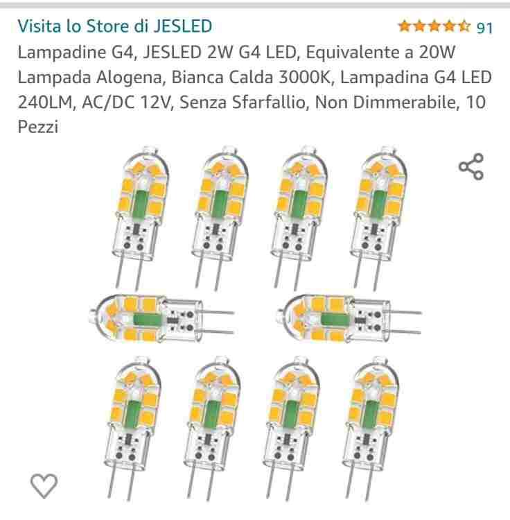

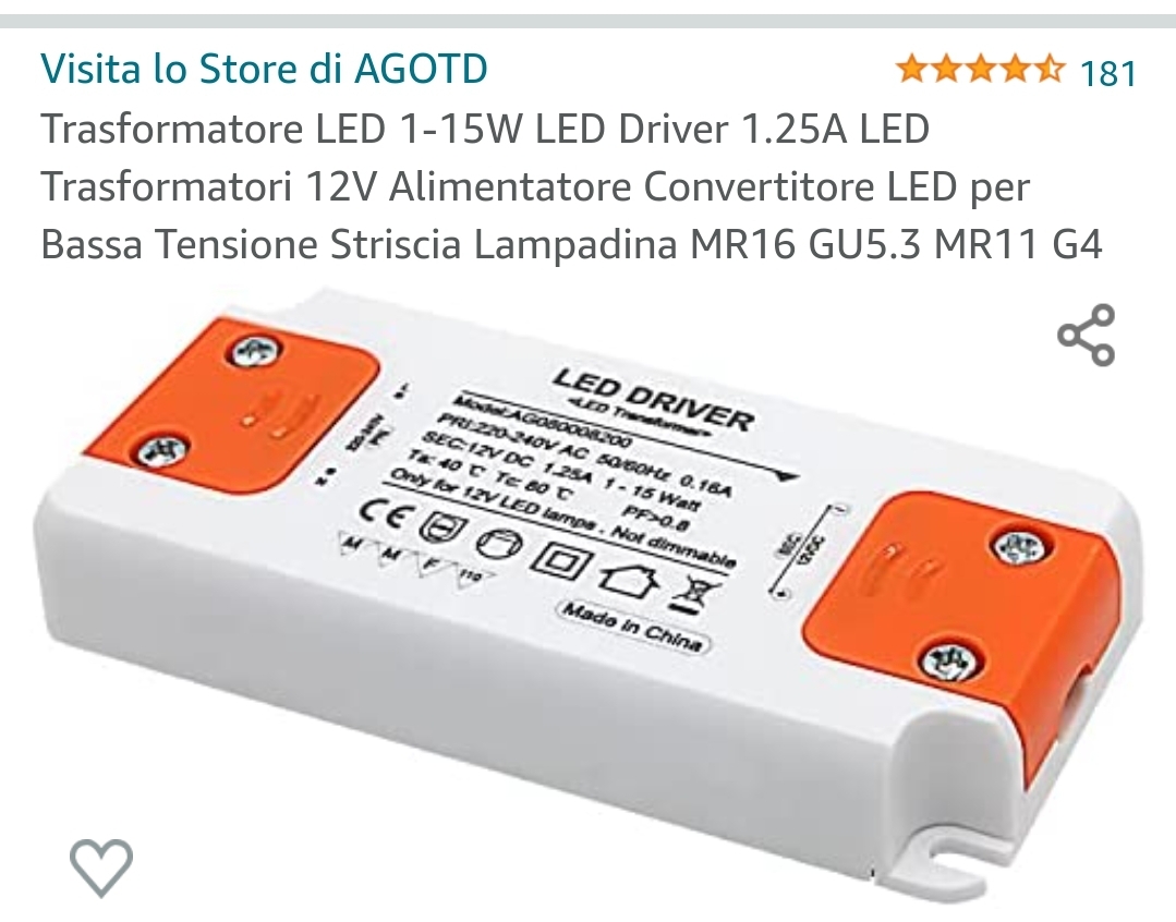

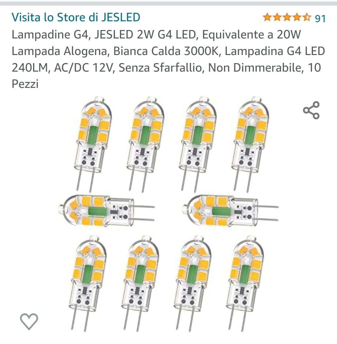

delfino76 Inserito: 22 ottobre 2022 Segnala Inserito: 22 ottobre 2022 Ciao Ho sostituito nella mia plafoniera sopra lo specchio del bagno le lampadine alogene con due lampadine led sostituendo ovviamente anche l'alimentatore con un driver led. la cosa strana è che quando accendo si accendono con un secondo di ritardo l'accensione non è immediata sapete spiegarmi perché allego le foto delle lampadine e anche del driver led. Ho sbagliato qualcosa?
max.bocca Inserita: 22 ottobre 2022 Segnala Inserita: 22 ottobre 2022 Semplicemente perché il driver deve caricare i condensatori ed avviarsi, nessuno indica il tempo di accensione comunque non è mai zero
delfino76 Inserita: 22 ottobre 2022 Autore Segnala Inserita: 22 ottobre 2022 Ah, non e' immediato? Io pensavo che con i led lo era. Le vecchie lampadine alogene col loro alimentatore si accendevano immediatamente, come mai?
xblitz Inserita: 22 ottobre 2022 Segnala Inserita: 22 ottobre 2022 Perché il vecchio "alimentatore" in realtà era un semplice trasformatore: 2 bobime avvolte su un nucleo ferromagnetico che abbassavano la tensione a quella consona per le lampadine alogene. Il nuovo "alimentatore" è un driver SMPS - non fa esattamente la stessa cosa dell'altro, anzi il principio di funzionamento è completamente diverso. Da questo deriva il fatto che c'è una piccola frazione di tempo tra l'istante in cui schiacci l'interruttore e quello in cui si accendono le luci.
delfino76 Inserita: 23 ottobre 2022 Autore Segnala Inserita: 23 ottobre 2022 Quindi l alimentatore e' di buona qualita'? Inutile cambiarlo?
patatino59 Inserita: 23 ottobre 2022 Segnala Inserita: 23 ottobre 2022 Togli il driver elettronico e rimettici uno dei vecchi trasformatori in ferro, alimentandoci più lampadine LED, fino a 10 o fino al raggiungimento della potenza massima, e vedrai che funziona tutto meglio.
delfino76 Inserita: 23 ottobre 2022 Autore Segnala Inserita: 23 ottobre 2022 23 minutes ago, patatino59 said: Togli il driver elettronico e rimettici uno dei vecchi trasformatori in ferro, alimentandoci più lampadine LED, fino a 10 o fino al raggiungimento della potenza massima, e vedrai che funziona tutto meglio. E ma non posso, non ho i trasformatori vecchi. Ma quindi e' un problema di driver led si o no?
patatino59 Inserita: 23 ottobre 2022 Segnala Inserita: 23 ottobre 2022 54 minuti fa, delfino76 ha scritto: e' un problema di driver led si o no? Puoi verificare una lampadina alimentandola con una batteria a 12 volt ? Quante lampadine hai su un singolo Driver Led ?
delfino76 Inserita: 23 ottobre 2022 Autore Segnala Inserita: 23 ottobre 2022 7 minutes ago, patatino59 said: Puoi verificare una lampadina alimentandola con una batteria a 12 volt ? Quante lampadine hai su un singolo Driver Led ? Ho messo 2 lampadine da 2w per un totale di 4w
Gionatan Toldo Inserita: 26 novembre 2022 Segnala Inserita: 26 novembre 2022 (modificato) Il 23/10/2022 alle 13:28 , delfino76 ha scritto: Quindi l alimentatore e' di buona qualita'? Inutile cambiarlo? Sostituisci l'alimentatore ed utilizza un Mean Well a 12 volt. I tempi di accensione sono definiti da scheda tecnica. I MW con potenza inferiore a 150 watt hanno tempi di accensione inferiori ai 0,25S, mentre quelli superiori a tale potenza, inferiori a 0,5S. Per annullare tali tempi, serve un alimentatore con controllo REM (remotizzato). Modificato: 26 novembre 2022 da Gionatan Toldo
delfino76 Inserita: 4 gennaio 2023 Autore Segnala Inserita: 4 gennaio 2023 On 11/26/2022 at 8:52 PM, Gionatan Toldo said: Sostituisci l'alimentatore ed utilizza un Mean Well a 12 volt. I tempi di accensione sono definiti da scheda tecnica. I MW con potenza inferiore a 150 watt hanno tempi di accensione inferiori ai 0,25S, mentre quelli superiori a tale potenza, inferiori a 0,5S. Per annullare tali tempi, serve un alimentatore con controllo REM (remotizzato). Quindi il driver led a 12v non va bene?
