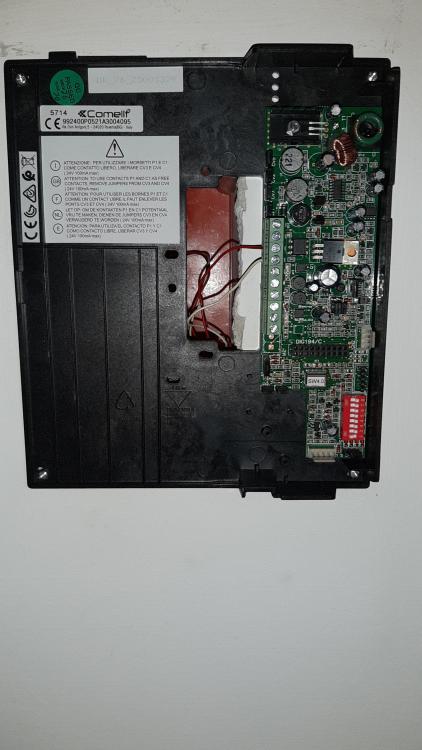

ork Inserito: 22 ottobre 2022 Segnala Inserito: 22 ottobre 2022 Buongiorno a tutti,avrei in mente di collegare un rele shelly v1 wifi con contatto pulito, al comando elettroserratura del citofono comletit art 5714 Qualcuno sa se dalla staffa e' possibile ricavare i due contatti che attivano la serratura?o si puo ricavare aprendo il monitor ,o non e' proprio fattibile, e' un lavoretto che farei fare.ma volevo un vostro parere se intanto e' fattibile grazie a tutti.Buona giornata.
ROBY 73 Inserita: 23 ottobre 2022 Segnala Inserita: 23 ottobre 2022 Ciao ork, Il 22/10/2022 alle 15:43 , ork ha scritto: Qualcuno sa se dalla staffa e' possibile ricavare i due contatti che attivano la serratura? No, purtroppo no: https://staticpro.comelitgroup.com/storage/2018/09/8500/FT_SB2_06.pdf Il 22/10/2022 alle 15:43 , ork ha scritto: o si puo ricavare aprendo il monitor............ Certo, è preferibile e la cosa più semplice se sai dove "mettere le mani"
ork Inserita: 23 ottobre 2022 Autore Segnala Inserita: 23 ottobre 2022 2 ore fa, ROBY 73 ha scritto: Ciao ork, No, purtroppo no: https://staticpro.comelitgroup.com/storage/2018/09/8500/FT_SB2_06.pdf Certo, è preferibile e la cosa più semplice se sai dove "mettere le mani" Grazie,immaginavo, perche' dallo schema nessun morsetto richiamava all'elettroserratura,quindi l'unica soluzione e' aprire il monitor e cercare la piastra dove sono i contatti che attivano il pulsante dell'elettroserratura,cosa non molto semplice direi.
ROBY 73 Inserita: 23 ottobre 2022 Segnala Inserita: 23 ottobre 2022 1 ora fa, ork ha scritto: ............,cosa non molto semplice direi. In effetti sì, non è il massimo della semplicità, ma in teoria il videocitofono dovrebbe essere ancora uno con "pulsante fisico" e non soft-touch come quelli più attuali, quindi dovresti trovare anche le piste in cui saldare i due fili del pulsante
ork Inserita: 23 ottobre 2022 Autore Segnala Inserita: 23 ottobre 2022 14 minuti fa, ROBY 73 ha scritto: In effetti sì, non è il massimo della semplicità, ma in teoria il videocitofono dovrebbe essere ancora uno con "pulsante fisico" e non soft-touch come quelli più attuali, quindi dovresti trovare anche le piste in cui saldare i due fili del pulsante Grazie,vedro' cosa fare poi aggiornero' il post.
ROBY 73 Inserita: 23 ottobre 2022 Segnala Inserita: 23 ottobre 2022 17 minuti fa, ork ha scritto: .......poi aggiornero' il post. Ottimo
ork Inserita: 24 ottobre 2022 Autore Segnala Inserita: 24 ottobre 2022 18 ore fa, ROBY 73 ha scritto: Ottimo Ciao Roby,girovagando in rete mi sono imbattuto su questo tutorial che spiega come domotizzare un comelit genius 5801,dovvrebbe essere piu o meno uguale a quello che ti ho mostrato nel forum,che ne pensi e' un tutorial che posso mettere in pratica allo stesso modo, grazie ciao PsPrego i mod di cancellare il link se non e' concesso metterli http://shoppit.org/apriporta-del-citofono-da-smartphone/
