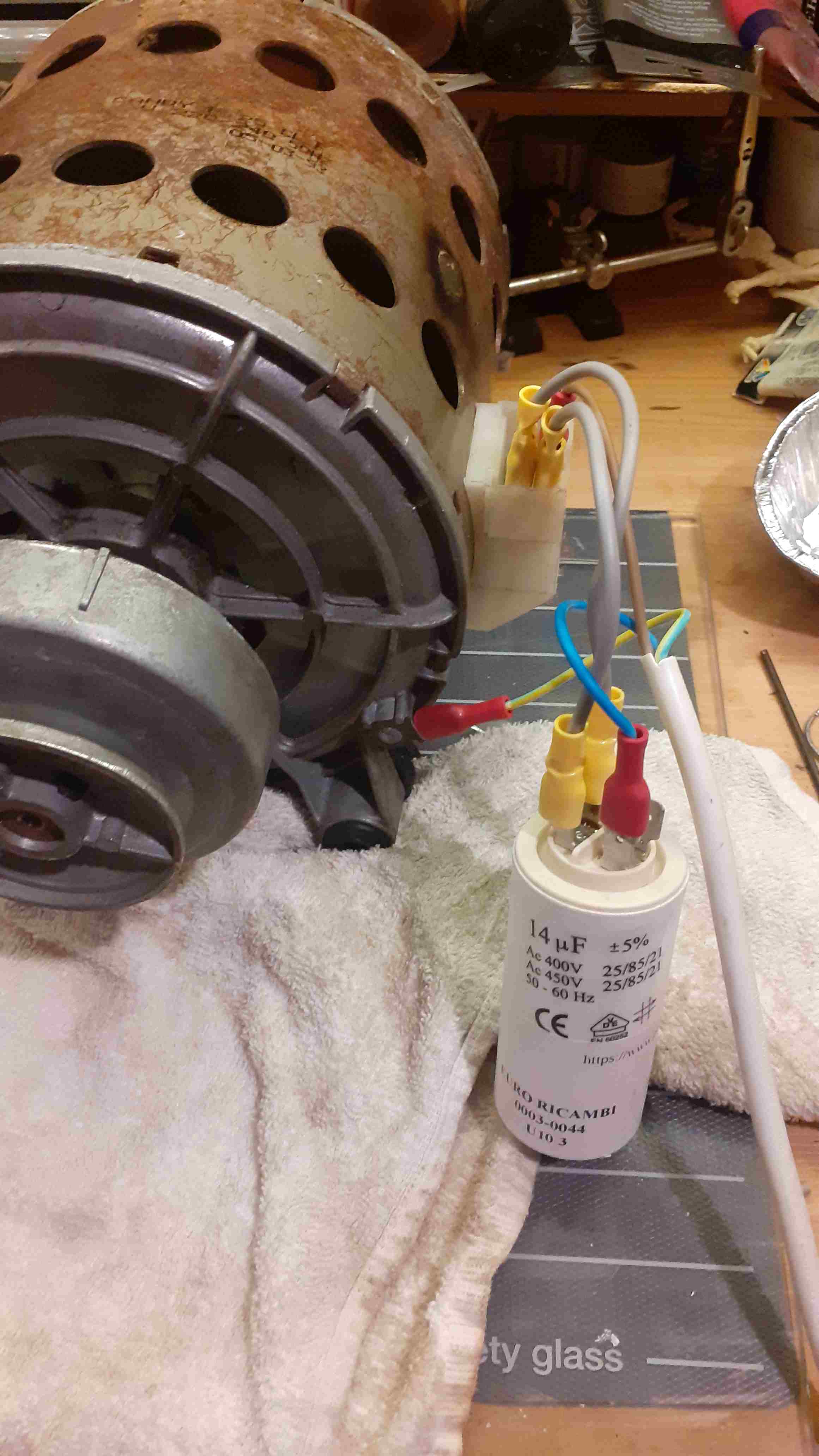

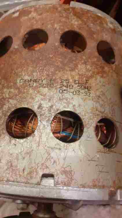

marcofaruz Inserito: 22 ottobre 2022 Segnala Share Inserito: 22 ottobre 2022 Ciao dopo aver cercato abbastanza ho deciso di chiedere qui. Ho recuperato un motore di lavatrice senza spazzole (per utilizzarlo come levigatrice da tavolo) dalla cantina. Ha 5 poli. Ho comperato un condensatore e fatto i collegamenti come letto in vari post. Neutro sul comune, fase sul condensatore, dal condensatore alla coppia con valori ohmici diversi (alti giri). Non parte. Ho collegato la coppia con valori ohmici uguali e più alti (bassi giri) e, se gli do uno spunto con la mano, gira lentamente ma senza coppia, nel senso che lo si ferma con un dito. Dove sto sbagliando secondo voi? condensatore da 14 fahrad 400 v NOTA PER LA FOTO provo anche a mettere foto con url, purtroppo ho un sito senza https, per cui si apre un alert. Potete comunque procedere senza timore, è sicuro grazie a tutti Link al commento Condividi su altri siti More sharing options...
Stefano Dalmo Inserita: 22 ottobre 2022 Segnala Share Inserita: 22 ottobre 2022 Il cavo blu della linea lo devi mettere accoppiato con uno dei grigi . Sposta uno dei due grigi sul morsetto doppio dove è collegato il blu. Se vuoi che giri inverso. , Gli scolleghi il grigio che hai collegato e gli colleghi l'altro grigio . Link al commento Condividi su altri siti More sharing options...
marcofaruz Inserita: 22 ottobre 2022 Autore Segnala Share Inserita: 22 ottobre 2022 4 minutes ago, Stefano Dalmo said: Il cavo blu della linea lo devi mettere accoppiato con uno dei grigi . Sposta uno dei due grigi sul morsetto doppio dove è collegato il blu. Se vuoi che giri inverso. , Gli scolleghi il grigio che hai collegato e gli colleghi l'altro grigio . Grazie mille, funziona perfettamente. A ognuno il suo mestiere. Grazie ancora Link al commento Condividi su altri siti More sharing options...
Stefano Dalmo Inserita: 22 ottobre 2022 Segnala Share Inserita: 22 ottobre 2022 Bene! grazie per l'aggiornamento 👍 Link al commento Condividi su altri siti More sharing options...
