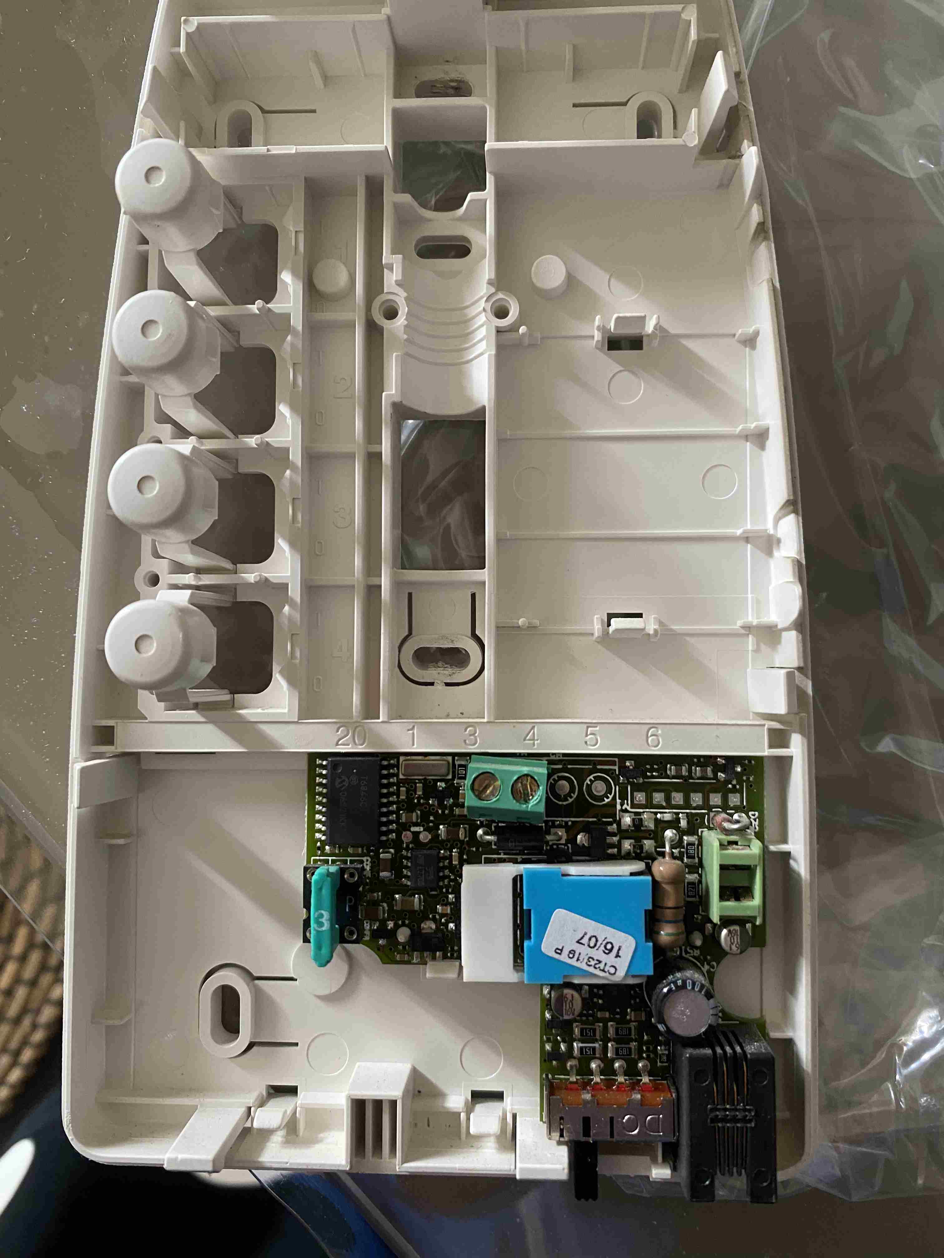

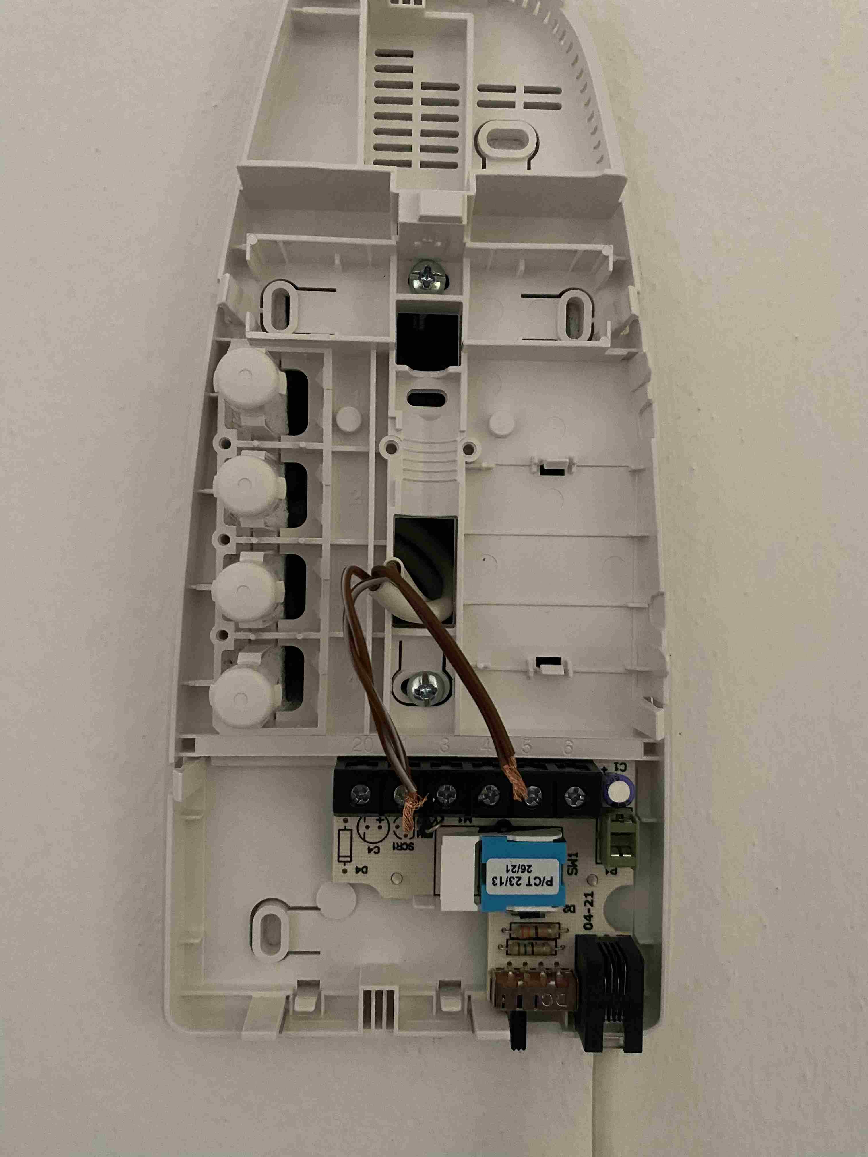

Collegamento Citofono 334202
Salve come devo collegare Citofono Bticino. Sono passato da una morsettiera con fili collegabili solo su 3,4 . Dove devo collegare i fili sul nuovo citofono8307DB7A-B6EC-4007-BB44-863B2F1BDF9E.thumb.jpeg.ac8ec25c3888b5048e425a4751cf1169.jpeg
Luca, non abbiamo la sfera magica, dai per favore qualche info in più.
L'impianto è Bticino?
Se non è Bticino che marca è?
Quanti fili arrivano al citofono?
Che apparecchio era montato prima?
Arrivano quattro fili, precedentemente erano collegati su morsettiera come nella prima foto con una morsettiera presente solo su collegamento 3,4 , ora volevo sostituirlo con citofono sempre Bticino ma con morsettiera diversa e non so dove collegare i 4 fili visto che collegandoli su morsetto 3 e 4 come era collegato prima non va…
Ciao LucaN7,
6 minuti fa, LucaN7 ha scritto:
..........ora volevo sostituirlo con citofono sempre Bticino ma con morsettiera diversa e non so dove collegare i 4 fili visto che collegandoli su morsetto 3 e 4 come era collegato prima non va…
Non sai dove collegarli, semplicemente perché il nuovo citofono con morsettiera a quattro morsetti NON è affatto compatibile con il tuo a 2 fili su BUS.
Chi ti ha detto di acquistare quell'articolo?
Devi comprare ancora un citofono per sistemi BUS, sempre BTicino naturalmente
Maurizio Colombi
Sul nuovo apparecchio dovrai avere obbligatoriamente due morsetti siglati BUS nei quali andrai a collegare i due gruppi di fili (da due fili ognuno) senza rispettare nessuna polarità.
Prima di collegare i fili ai morsetti del nuovo apparecchio, togli il configuratore 3 dal vecchio apparecchio ed inseriscilo nella stessa posizione nel nuovo.
P.S. se il nuovo apparecchio che vuoi collegare è quello in ultima foto, non va bene, fattelo cambiare con uno del Sistema2Fili di BTicino.
C'è anche un'altra cosa da dire, che essendoci 2 cavi in teoria l'impianto è entra / esci da un appartamento all'altro, quindi attenzione a non separarli, perché potresti interrompere la colonna di impianto che segue il tuo citofono lasciando senza servizio gli altri condòmini
