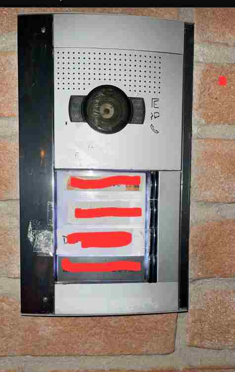

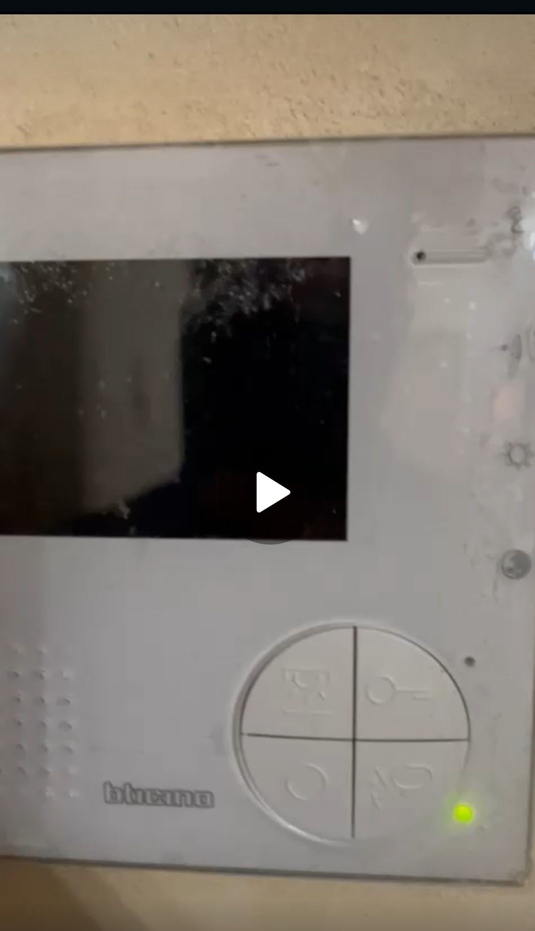

Problema Videocitofono bticino sfera
Salve avrei bisogno di un aiuto se possibile. Ho un impianto videocitofono della bticino sfera formato da un posto esterno che serve 4 appartamenti. Il difetto è questo: quando suona qualcuno da fuori pigio il pulsante per la risposta al monitor interno e il video si spegne  generando un suono di disturbo a cadenza regolare , tritic tratac tritic tratac..., durante questo rumore la persona esterna sente l'audio della voce mentre quella interna niente, solo il rumore.
Secondo me è il posto interno da sostituire ma volevo sapere se posso fare qualcos'altro.
Preciso che agli altri tre utenti gli funziona tutto regolare. Grazie mille a chi mi aiuta
Modificato: da nicolacacace
Maurizio Colombi
Credo proprio che
12 minuti fa, nicolacacace ha scritto:
è il posto interno da sostituire
Potresti provare a cambiare momentaneamente il tuo posto interno con quello di un vicino, che dici non hanno il tuo problema e fare una prova.
Tieni presente che portando in casa tua il posto del vicino e facendo le prove, i tasti esterni di chiamata saranno incrociati,
Lo puoi sostituire con qualsiasi posto interno del Sistema2Fili di BTicino.
Grazie Maurizio,  ma nel caso facendo questa prova  risulta da sostituire , il nuovo va solo montato e basta o bisogna programmarlo ?
Maurizio Colombi
33 minuti fa, nicolacacace ha scritto:
o bisogna programmarlo ?
Dietro all'apparecchio attualmente installato, troverai un configuratore verde con un numero scritto in bianco. Dovrai estrarlo e trasferirlo nella identica posizione sul nuovo apparecchio.Tutto qui.
