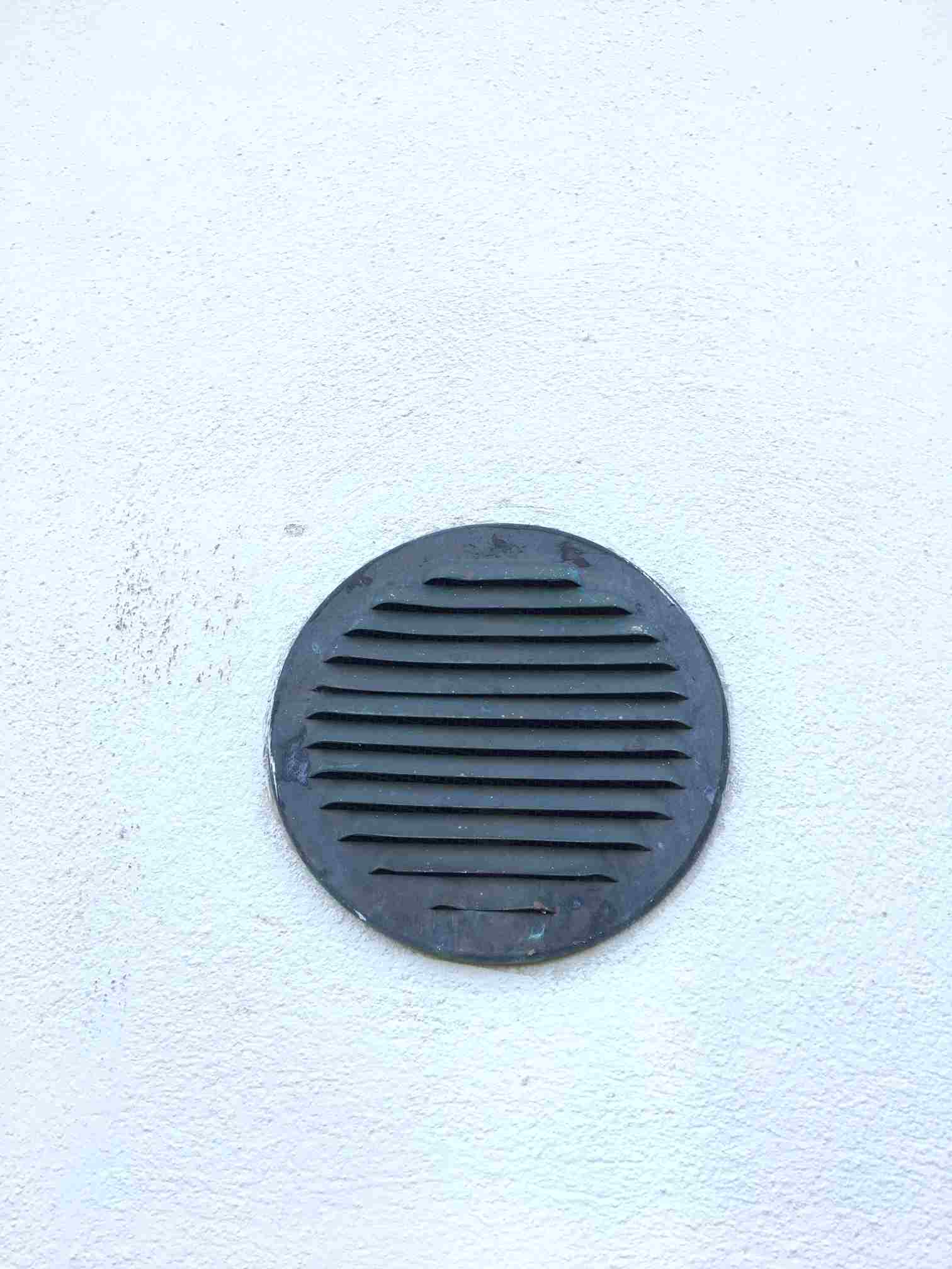

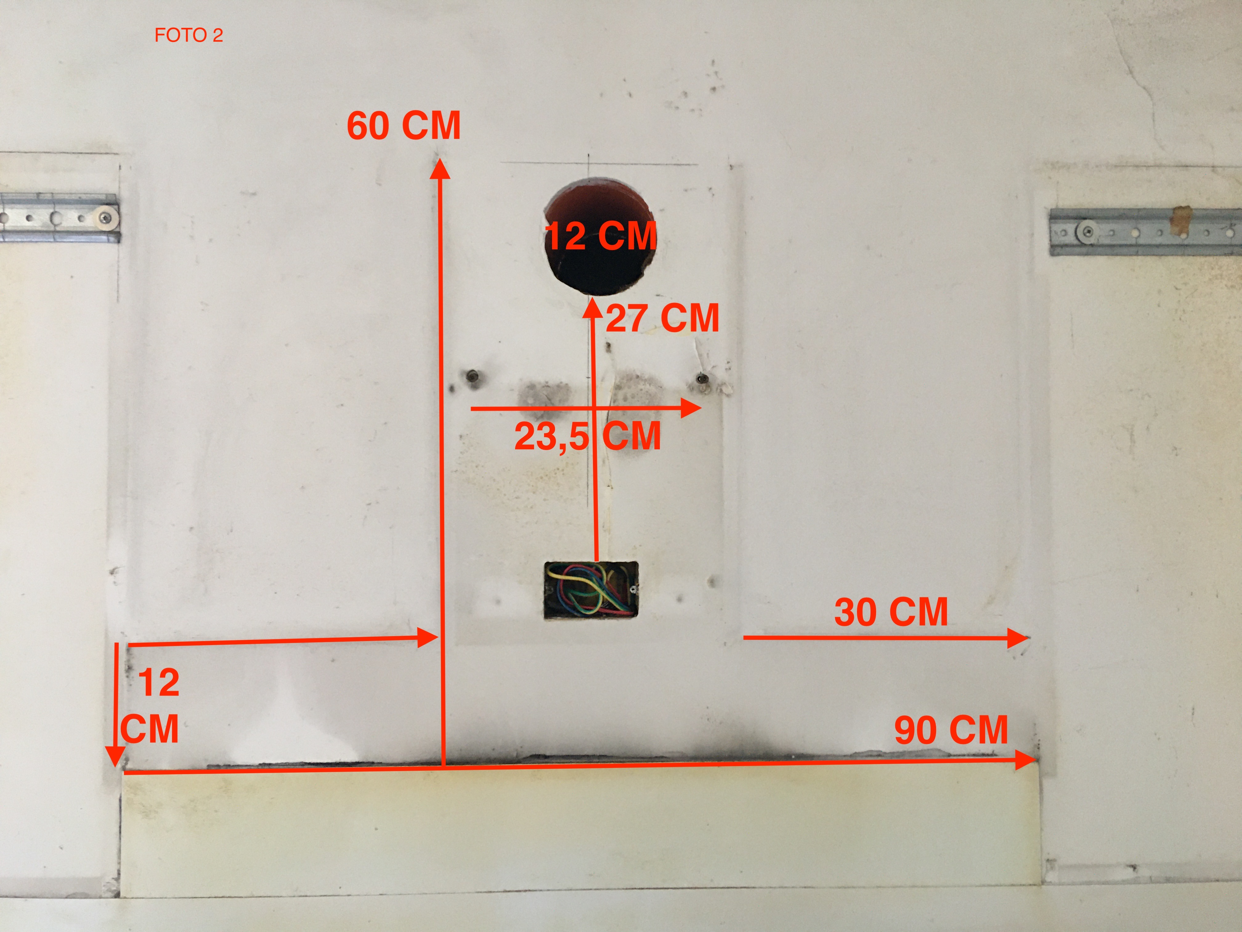

decio Inserito: 24 ottobre 2022 Segnala Share Inserito: 24 ottobre 2022 Gentilissimi, devo cambiare la mia cappa in cucina e sono andato in giro per negozi nella mia città, non le vende più nessuno... che fatica, solo online! Chi mi consiglia una buona cappa senza spendere uno sproposito? Ed oltre alla classe energetica a cosa devo fare attenzione? decibel? potenza motore? Grazie Link al commento Condividi su altri siti More sharing options...
reka Inserita: 24 ottobre 2022 Segnala Share Inserita: 24 ottobre 2022 a vista o a incasso? comunque non credo sia un elettrodomestico con etichetta energetica, sono tutti più o meno uguali.. adesso avranno la luce a led ma incide poco.. l'attuale che potenza ha? Link al commento Condividi su altri siti More sharing options...
decio Inserita: 24 ottobre 2022 Autore Segnala Share Inserita: 24 ottobre 2022 Non sò se posso mettere un link, lo faccio nel caso cancellate pure tipo questa https://www.manomano.it/p/klarstein-finessa-cappa-aspirante-acciaio-90-cm-montaggio-a-parete-635m-h-vetro-frontale-12671620 Link al commento Condividi su altri siti More sharing options...
Alessio Menditto Inserita: 24 ottobre 2022 Segnala Share Inserita: 24 ottobre 2022 Ma scarica fuori o c’è il filtro e la ributta in cucina? Link al commento Condividi su altri siti More sharing options...
decio Inserita: 25 ottobre 2022 Autore Segnala Share Inserita: 25 ottobre 2022 Il 24/10/2022 alle 12:45 , Alessio Menditto ha scritto: Ma scarica fuori o c’è il filtro e la ributta in cucina? Scarica fuori Link al commento Condividi su altri siti More sharing options...
Alessio Menditto Inserita: 25 ottobre 2022 Segnala Share Inserita: 25 ottobre 2022 Diametro del foro coincide col diametro del foro di uscita della ventola? E quanta distanza c’è tra cappa e foro nel muro? Link al commento Condividi su altri siti More sharing options...
decio Inserita: 26 ottobre 2022 Autore Segnala Share Inserita: 26 ottobre 2022 Allego tutte le misure di quella vecchia che avevo Link al commento Condividi su altri siti More sharing options...
Alessio Menditto Inserita: 26 ottobre 2022 Segnala Share Inserita: 26 ottobre 2022 Se l’uscita della cappa nuova è 15/20 cm e devi ridurre a 12 aumenta la perdita di carico, dovresti cercare di tenere uguale il diametro di uscita, altrimenti puoi mettere una cappa da 1000 euro che funzionerà come una da 100. Fuori cosa c’è ? Una griglia? Link al commento Condividi su altri siti More sharing options...
decio Inserita: 27 ottobre 2022 Autore Segnala Share Inserita: 27 ottobre 2022 Si, questa Link al commento Condividi su altri siti More sharing options...
Alessio Menditto Inserita: 27 ottobre 2022 Segnala Share Inserita: 27 ottobre 2022 Ah ok, tieni conto che quella griglia è come un muro, più superficie di uscita c’è meglio è, oltretutto girate in basso, giustamente per evitare entri acqua, rallentano ulteriormente l’uscita dell’aria rispetto che se fosse ruotata di 180 gradi. Link al commento Condividi su altri siti More sharing options...
