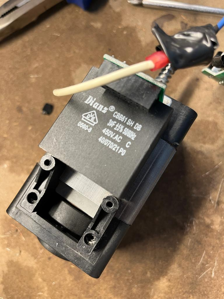

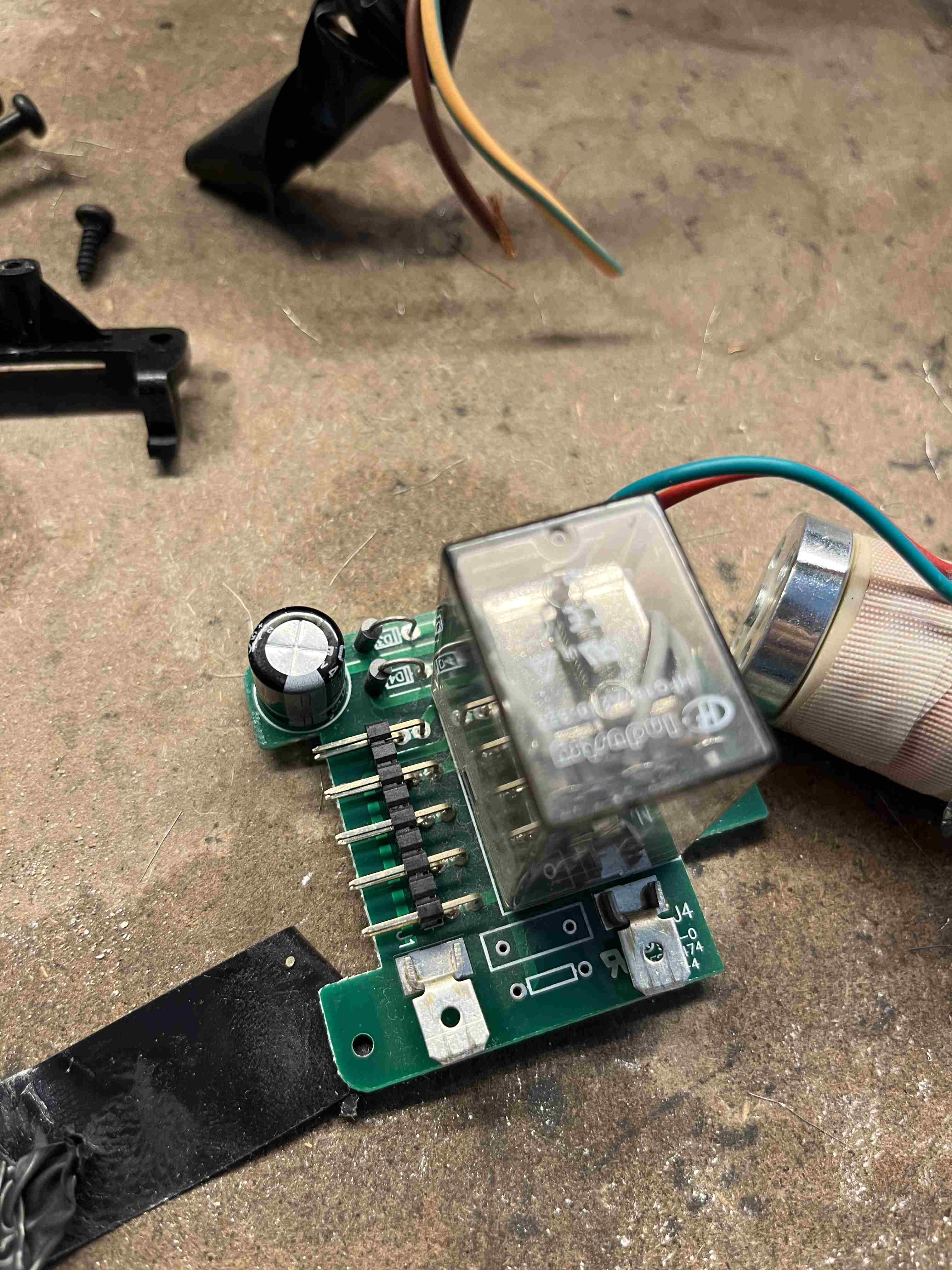

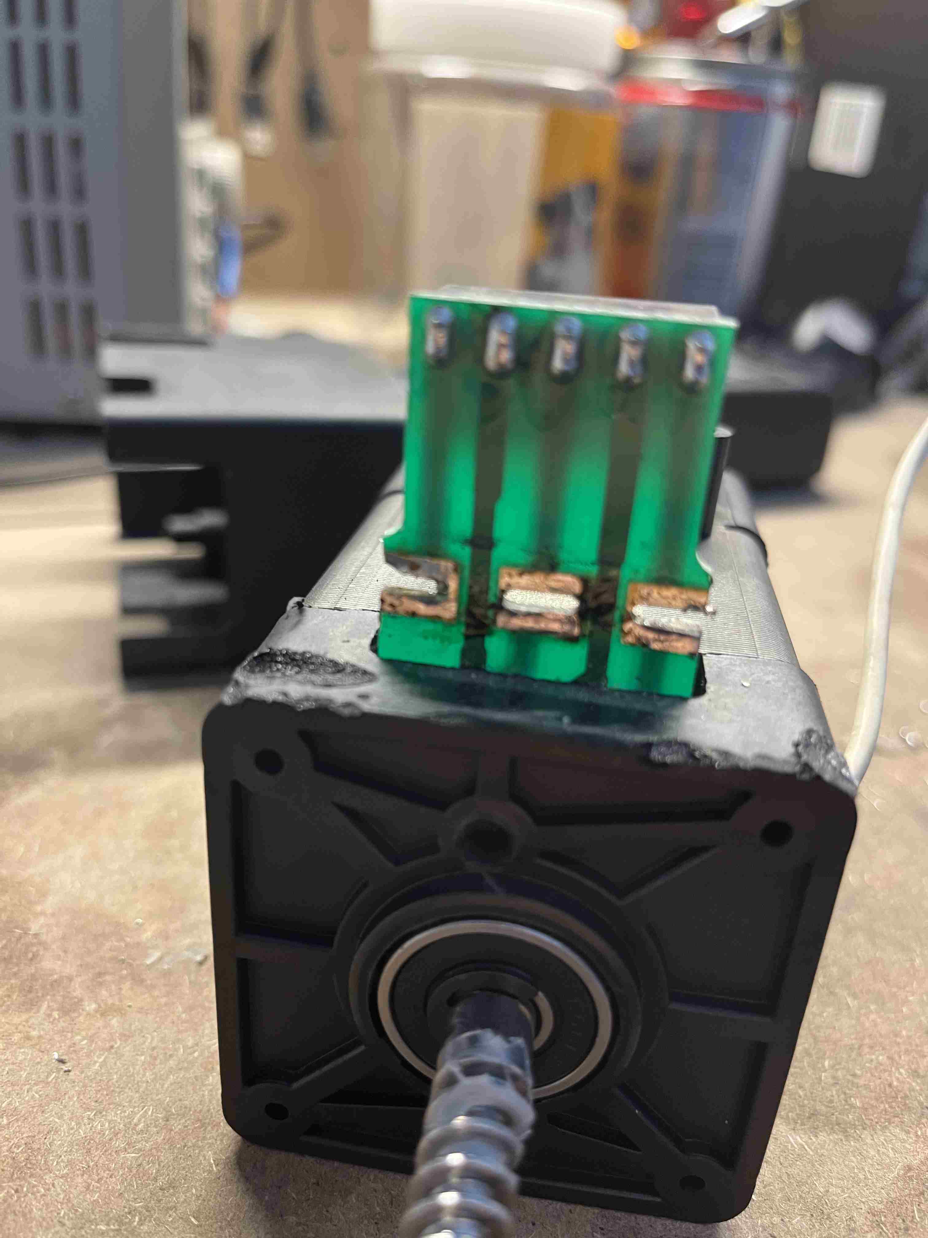

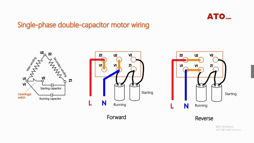

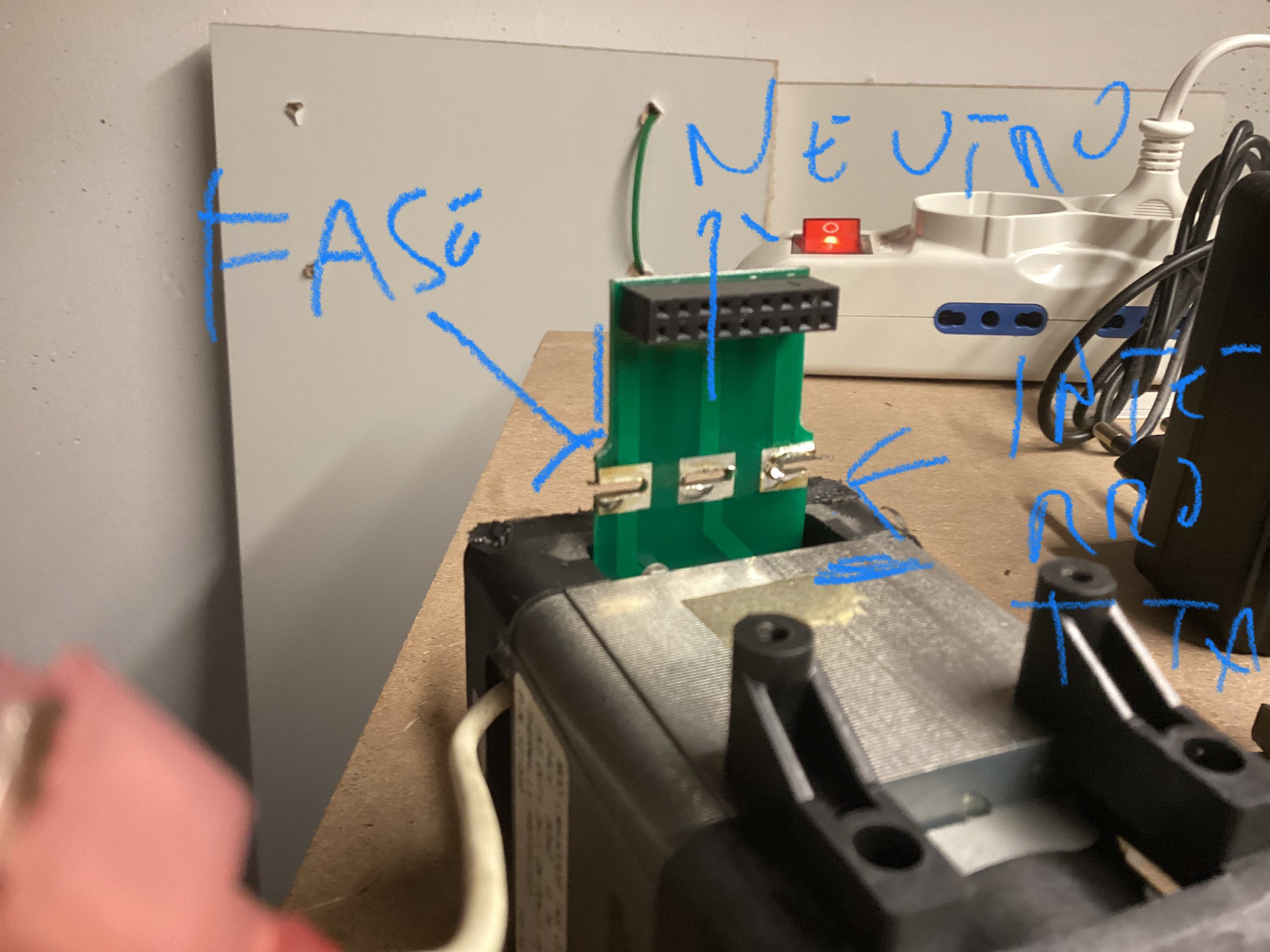

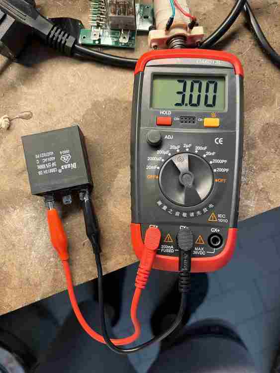

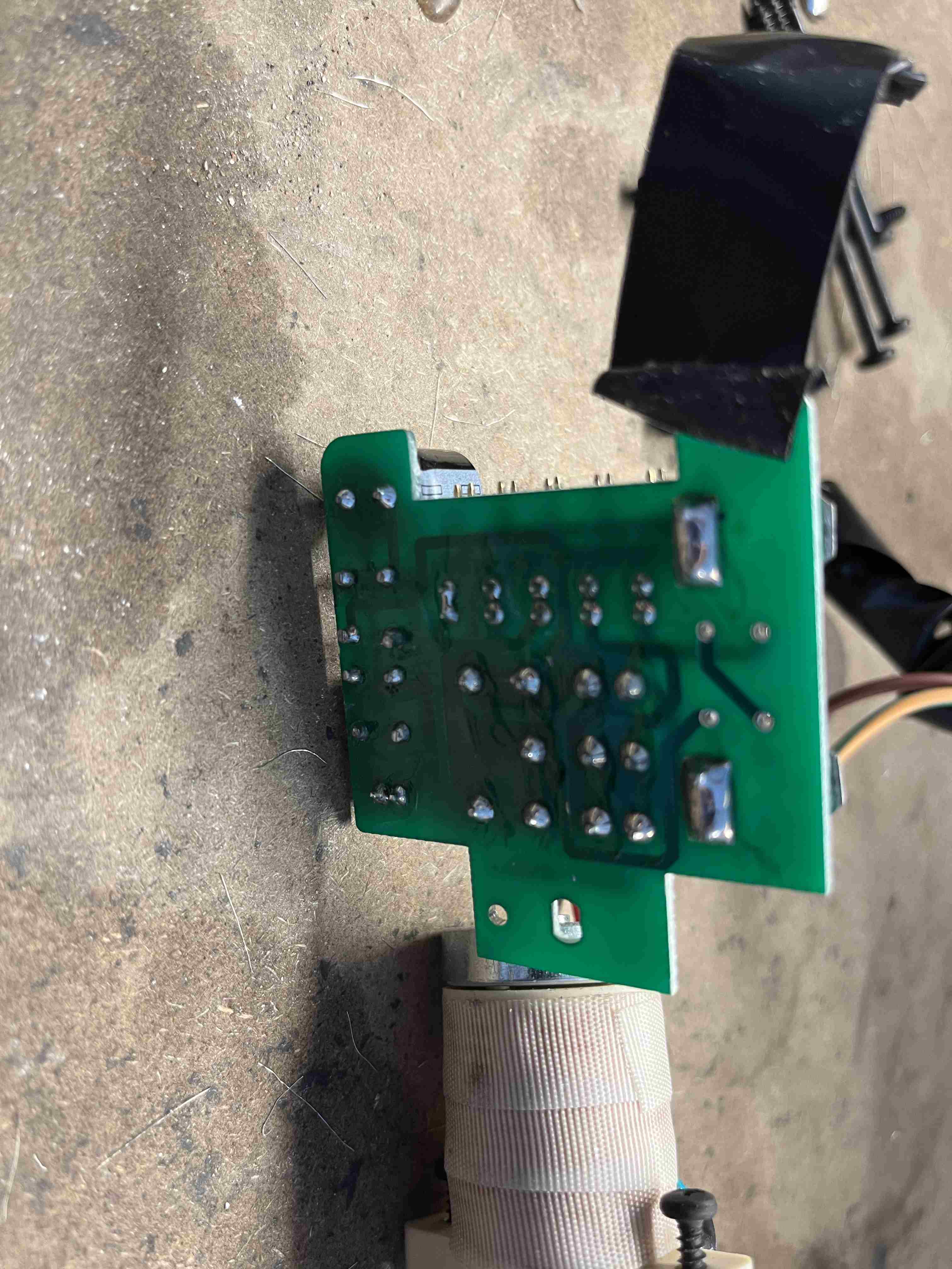

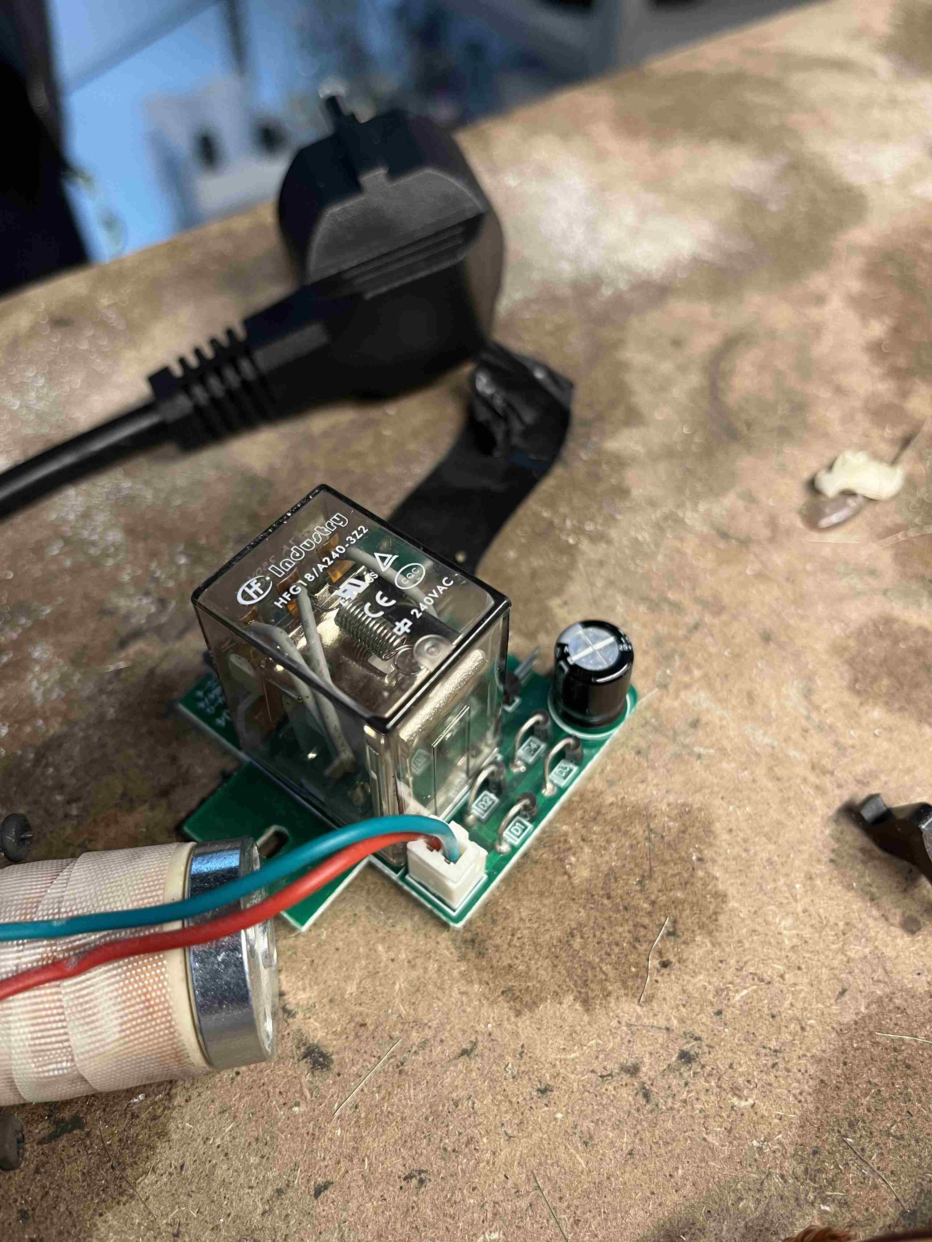

Mi aiutate a trovare un rimpiazzo per questo condensatore a 3 pin?
Devo sostituire questo condensatore a 3 fili montato su un motore 240V di una bicicletta indoor. Non riesco a trovare nessun condensatore identico. Mi date il vostro parere? Grazie!
Scusa , ma non vedo questi tre pin !
Quali sono ?
Io leggo condensatore da 3 uF e basta  ma i  reofili non li vedo
Buongiorno Stefano, nella foto non comparivano perchè era ancora saldato sulla board
Guarda col tester se magari i pin esterni sono uniti, anche sul pcb. O comunque su quali misuri una resistenza che aumenta velocemente.
Che forse un pin serve solo come ancoraggio.
Grazie Dumah provo e vi faccio sapere. Intanto ne ho ordinato uno con caratteristiche identiche (ovviamente 2 pin)
Vi do un po’ di contesto così riuscite a capire meglio. Questo condensatore era collegato ad un motore a 230V a doppia direzione di un tapis roulant.
Guardando come era collegato
e usando questo schema come referenza (ammesso che sia giusto, l’ho trovato su internet )
direi di battezzarli in questo modo
V1 = polo in mezzo
Z1 = dato che va sull’avvolgimento è il pin di sinistra della board
V2 = il rimanente a destra che effettivamente non va all avvolgimento
quindi Il primo condensatore lo attacco su V1 e Z1 e il secondo condensatore su Z1 e V2
 Vi può tornare?
Sul retro della scheda non ci sono piste?
Hai testato il vecchio condensatore come avevo scritto? Che poi come fai a dire che non è più buono? Hai verificato con un capacimetro?
Grazie mille per il supporto, hai ragione.
Ho controllato con il tester tutti e 3 le possibilità sui pin del condensatore e tutte le coppie risultano completamente aperte. è possibile? considera che la scheda ha 9 anni, potrebbe anche essere arrivato a fine vita.
ti allego un altro po di foto. sulla board non c'è praticamente altro. il rele funziona e anche il freno che spunta in una foto.
sul retro della board a cui è collegato il condensatore ci sono altre 2 piste, ti metto la foto
non ho misurato ancora la resistenza sulla board per vedere se era come dici tu (ovvero un singolo condensatore). lo faccio stasera
il condensatore era buono. a questo punto non so cosa altro possa essere morto su sto motore. tutti i componenti della scheda sono ok. che possano essere andati gli avvolgimenti?
Hai verificato che arrivi corrente? Senti il relè scattare?
19 ore fa, Dumah Brazorf ha scritto:
Hai verificato che arrivi corrente? Senti il relè scattare?
si il relè scatta e corrente arriva devo trovare un modo di aprire il motore e verificare almeno visivamente gli avvolgimenti. Non ho altre idee.
