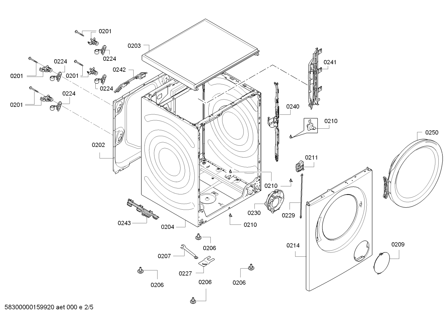

giorgiol8 Inserito: 24 ottobre 2022 Segnala Share Inserito: 24 ottobre 2022 Ciao a tutti, ho un problema di vibrazioni e conseguente rumore molesto durante la centrifuga sulla mia lavatrice bosch. Il problema si risolve schiacciando in due punti il pannello frontale della lavatrice dalla parte frontale verso quella posteriore. Così facendo il rumore scompare totalmente. Guardando la fuga laterale tra pannello frontale e laterale, spingendo il pannello frontale questo arretra di circa 2mm fino a toccare il laterale. Non avendo tutti i giorni il tempo di stare a spingere il pannello durante la centrifuga 😅, avrei pensato di risolvere in due modi: - Soluzione veloce, riempio con colla millechiodi l'intercapedine tra il pannello frontale e quello laterale, metto dello scotch lateralmente per far aderire e incollare a dovere le due superfici e dopo 12 ore rimuovo lo scotch. - Soluzione meno veloce: cambio i gancini che tengono bloccato il pannello frontale ai laterali. Oltre a dover smontare mezza lavatrice e non sapere se cosi facendo risolvo, non riesco nemmeno a trovare questo ricambio. Ho trovato online un esploso dove si vede il numero del componente ma non riesco comunque a trovarlo. Il componente è lo 0210 della foto sotto. Che mi consigliate? Io sarei per la soluzione 1... Grazie. Link al commento Condividi su altri siti More sharing options...
Stefano Dalmo Inserita: 24 ottobre 2022 Segnala Share Inserita: 24 ottobre 2022 Ma sei certo che non vibri la pompa di scarico ? Link al commento Condividi su altri siti More sharing options...
giorgiol8 Inserita: 25 ottobre 2022 Autore Segnala Share Inserita: 25 ottobre 2022 Il rumore sono sicuro che proviene dal pannello frontale Link al commento Condividi su altri siti More sharing options...
Ciccio 27 Inserita: 26 ottobre 2022 Segnala Share Inserita: 26 ottobre 2022 Infila nella giuntura un pezzettino di carta ripiegato quanto basta. Link al commento Condividi su altri siti More sharing options...
