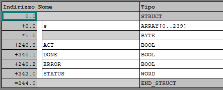

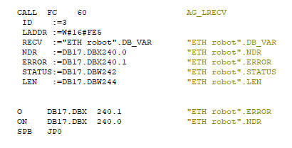

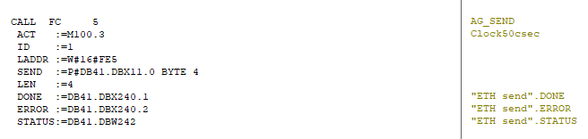

Comunicazione TCP/ip fra s7 300
Salve
Sto cercando di mettere in piedi una comunicazione tramite cavi ethernet fra due plc s7 300. Il primo programmato con step 7 e il secondo con TIA 13. ho un programma di esempio ma differisce in alcune cose, dimensione dei dati trasferiti e i due plc sono entrambi in step 7. inoltre gran parte è scritto in AWL e essendo un autodidatta mi trovo in difficoltà. La mia domanda è quali blocchi vanno richiamati? io ho trovato T-CON T-RECIV T-SEND ma non capisco bene come impostarle, sembra che vogliono delle db già strutturate. Avete qualche consiglio, o qualche collegamento a dei manuali.
Spero di essermi spiegato scusate l'ignoranza!
Luca
Non ti servono blocchi strutturati per forza. Metti in piedi un db di ricezione e uno per la trasmissione. Se trovo del tempo oggi ti posto un esempio.
questa potrebbe essere la ricezione
FE5 come LADDR è l'indirizzo degli ingressi della CP nel 300
i due OR trappano gli errori di ricezione..
e questo potrebbe essere il DB di ricezione
Questa la chiamata di trasmissione
e questo il DB di trasmissione
Comunque se ti guardi l'aiuto in linea del simatic manager ti chiarisce l'uso, specialmente per gli eventuali errori da trappare...
nella chiamata del send uso un clock a 0.5" (M100.3) per non spedire in continuazione.
Purtroppo lato TIA non ho trovato esempi ma se non ricordo male le cose sono molto simili... scusa ma sono un po di corsa...
Ciao
Modificato: da drn5
