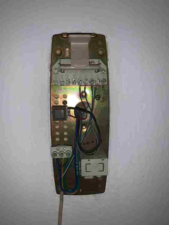

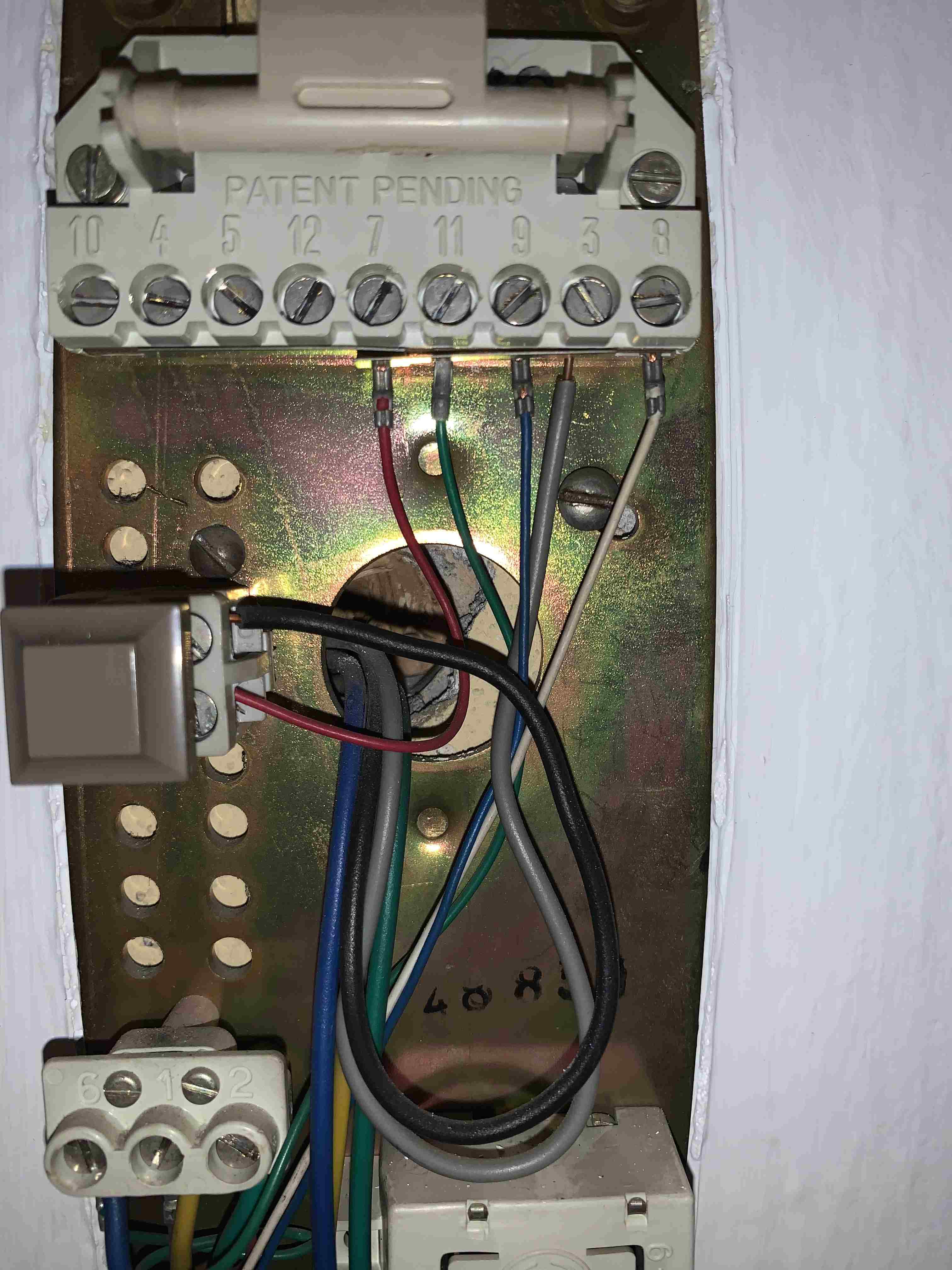

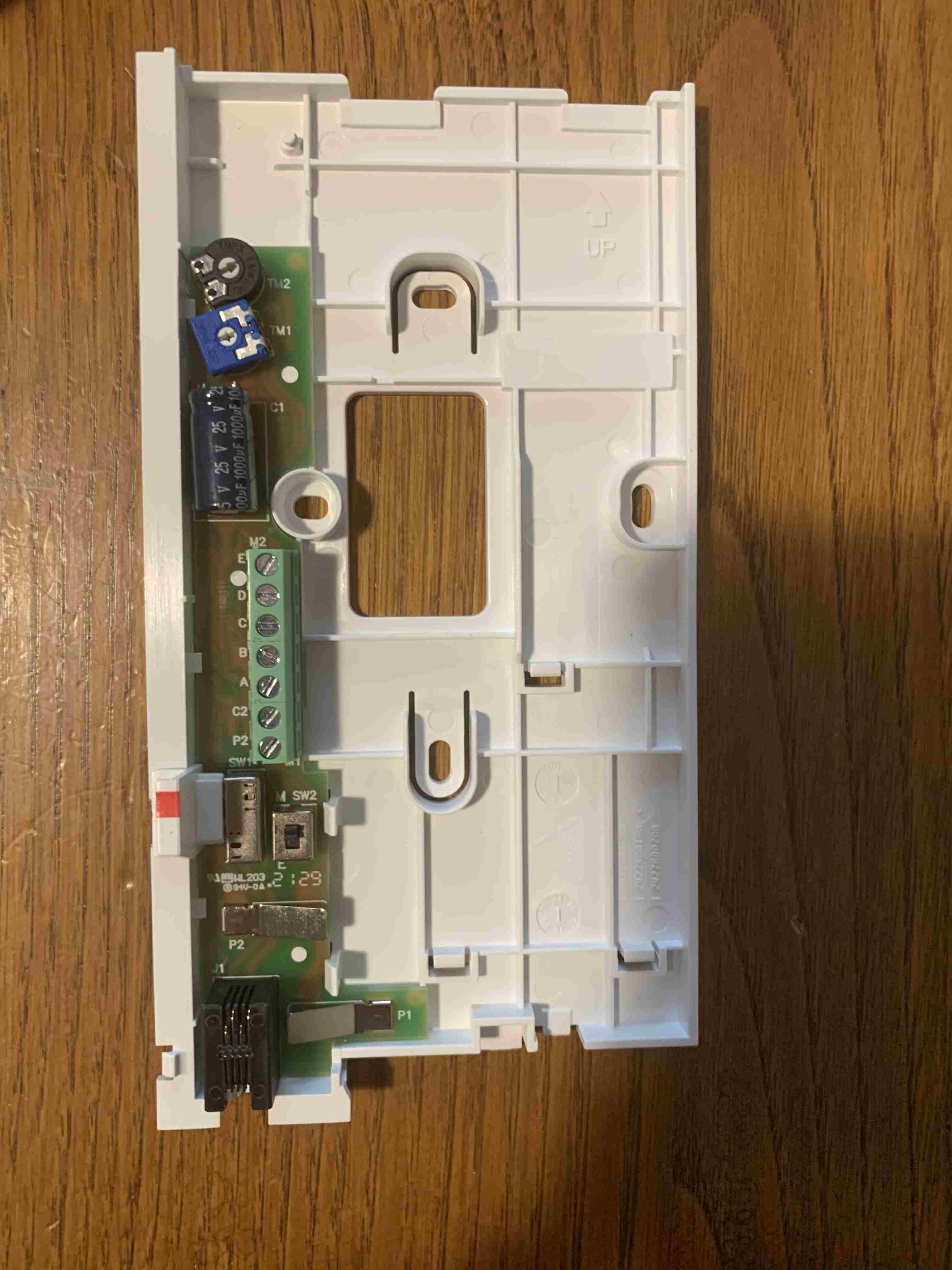

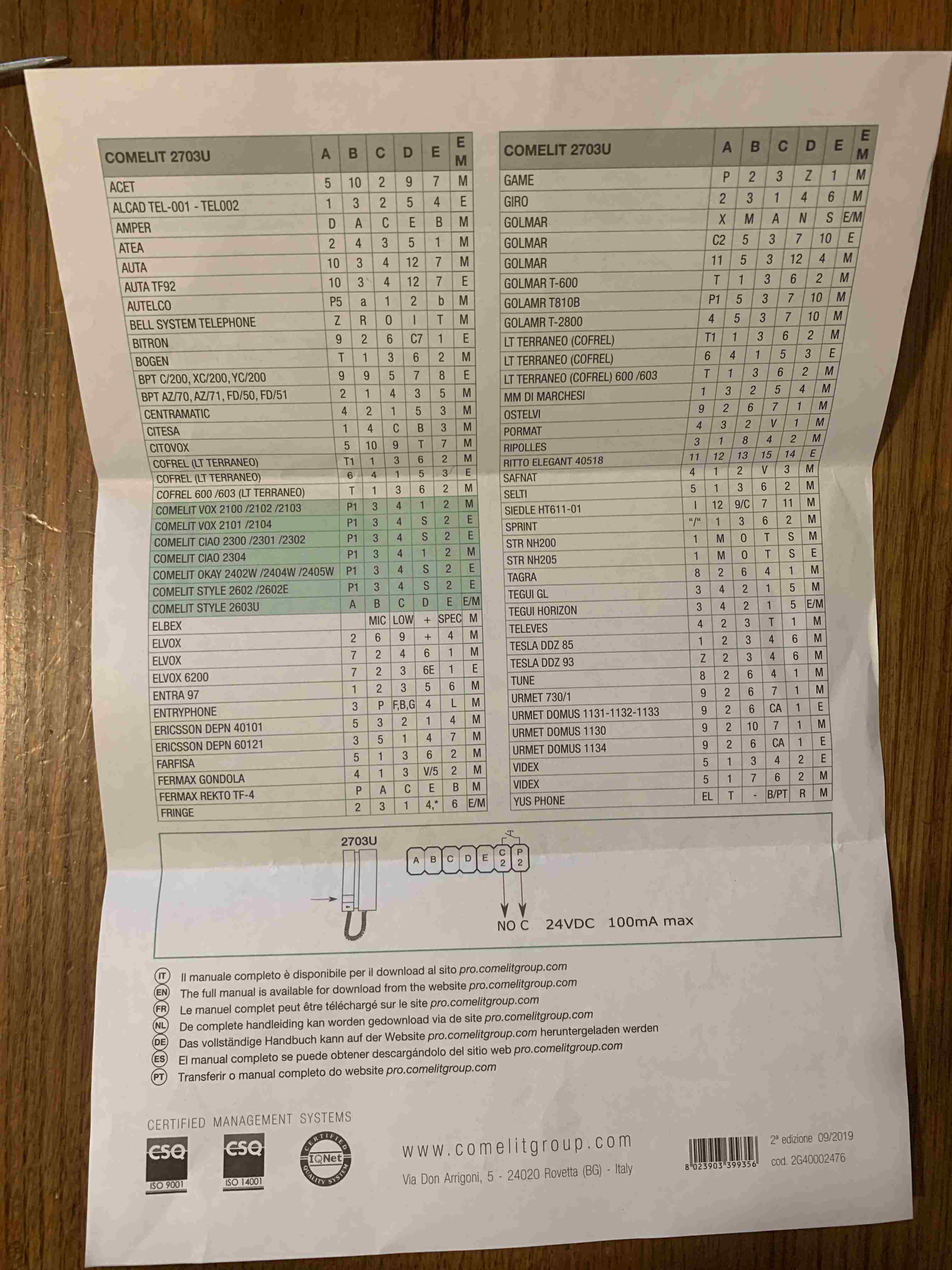

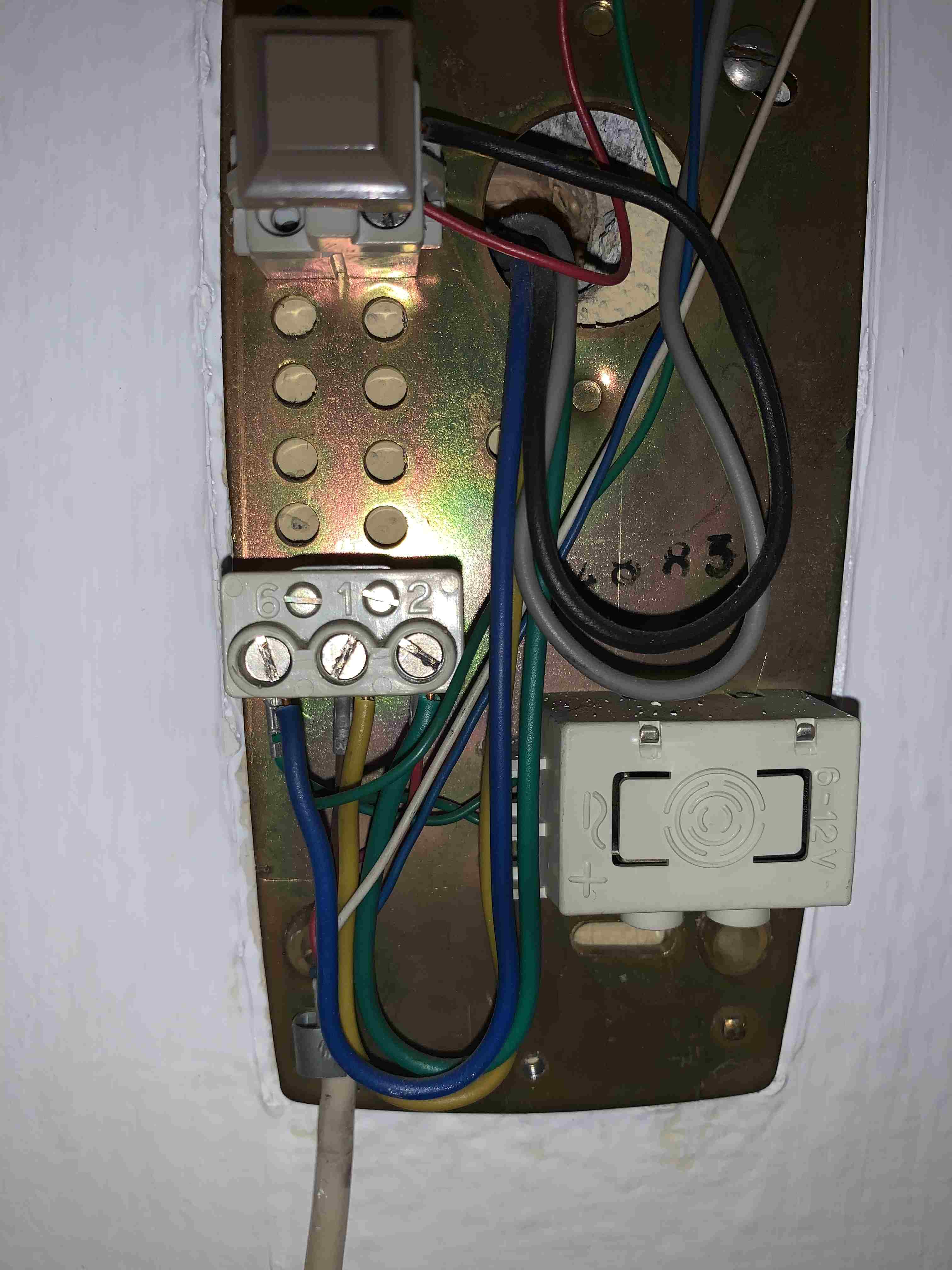

Reb91 Inserito: 25 ottobre 2022 Segnala Share Inserito: 25 ottobre 2022 Buongiorno a tutti e a chi mi sarà di aiuto. Dovrei sostituire un vecchio citofono LT Seko con un modello universale Comelit 2703U. Allego foto del collegamento attuale sul vecchio citofono (dal muro escono 5 fili), una foto dell’interno del nuovo citofono e delle istruzioni con i nuovi cablaggi in cui però non trovo il mio modello. Grazie in anticipo. Link al commento Condividi su altri siti More sharing options...
ROBY 73 Inserita: 25 ottobre 2022 Segnala Share Inserita: 25 ottobre 2022 Ciao Reb91, 5 ore fa, Reb91 ha scritto: Dovrei sostituire un vecchio citofono LT Seko con un modello universale Comelit 2703U Così: In giallo i morsetti corrispondenti del Comelit 2703U. Lascia il selettore SW2 su "M" Facci sapere i risultati Link al commento Condividi su altri siti More sharing options...
Reb91 Inserita: 26 ottobre 2022 Autore Segnala Share Inserita: 26 ottobre 2022 Grazie mille, domani provo e vi aggiorno. Link al commento Condividi su altri siti More sharing options...
Reb91 Inserita: 26 ottobre 2022 Autore Segnala Share Inserita: 26 ottobre 2022 Perfetto! Grazie ancora Roby73! Link al commento Condividi su altri siti More sharing options...
ROBY 73 Inserita: 26 ottobre 2022 Segnala Share Inserita: 26 ottobre 2022 8 ore fa, Reb91 ha scritto: Perfetto! Ottimo, prego di niente Link al commento Condividi su altri siti More sharing options...
