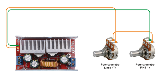

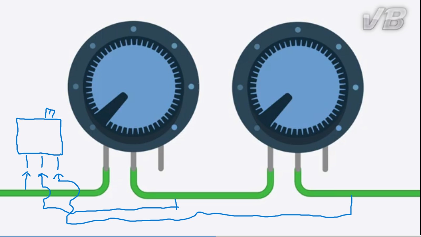

sebastiano58 Inserito: 26 ottobre 2022 Segnala Share Inserito: 26 ottobre 2022 (modificato) Ciao raga, ho di bisogno di conoscere il valore effettivo di un trimmer montato su un modulino questo: SX1308 Step-UP Modulo di Potenza Regolabile Step Up boost, nel trimmer leggo questa sigla in alto W 103 e nella parte frontale leggo: BAOTER 3296 3 cw 2 con un segno tipo resistenza. Credo dovrebbe essre un 10K ma non ne sono sicuro e comunque per il futuro come si leggono i valori reali, esiste un catalogo delle sigle? E poi lo vorrei sostituire con un di fattura migliore ma sempre multigiri per avere una regolazione più precisa quale mi consigliate? Modificato: 26 ottobre 2022 da sebastiano58 Link al commento Condividi su altri siti More sharing options...
Livio Orsini Inserita: 26 ottobre 2022 Segnala Share Inserita: 26 ottobre 2022 W 103 ==> 10 seguito da 3 zeri ==> 10000 La sequenza è: 10 = 10 ohm 101 = 100 ohm 102 = 1000 ohm 103 = 10000 ohm e così via Con quelle dimensioni trovi solo trimmer di quel tipo. Forse, se quello montato fosse un 5 giri, potresti ricercarne uno a 10 giri. Link al commento Condividi su altri siti More sharing options...
max.bocca Inserita: 26 ottobre 2022 Segnala Share Inserita: 26 ottobre 2022 Normalmente io ho sempre trovato dei 20giri, il problema che se si vuole una maggiore regolazione bisogna metterne due in modo da fare regolazione grossa e fine Link al commento Condividi su altri siti More sharing options...
sebastiano58 Inserita: 26 ottobre 2022 Autore Segnala Share Inserita: 26 ottobre 2022 Ok grazie per le risposte. Link al commento Condividi su altri siti More sharing options...
Livio Orsini Inserita: 27 ottobre 2022 Segnala Share Inserita: 27 ottobre 2022 14 ore fa, max.bocca ha scritto: il problema che se si vuole una maggiore regolazione bisogna metterne due in modo da fare regolazione grossa e fine Certo, perche i potenziometri hanno comunque una risoluzione minima dovuta alle dimensioni del cursore. Però, visto il circuito molto spartano, non vedo molto l'utilità di una regolazione più fine. Link al commento Condividi su altri siti More sharing options...
sebastiano58 Inserita: 27 ottobre 2022 Autore Segnala Share Inserita: 27 ottobre 2022 14 ore fa, max.bocca ha scritto: Normalmente io ho sempre trovato dei 20giri, il problema che se si vuole una maggiore regolazione bisogna metterne due in modo da fare regolazione grossa e fine Cortesemente mi spiegheresti come si mettono due trimmer per fare la regolazione grossa e fine, considera sempre che il modulo e quello della foto sopra, quindi un 10K, e se i due trimmer devono essere sempre di 10K ogni uno oppure due da 5K per arrivare a 10K. Scusami se ho detto delle baggianate ma non sono un tecnico. Link al commento Condividi su altri siti More sharing options...
patatino59 Inserita: 27 ottobre 2022 Segnala Share Inserita: 27 ottobre 2022 Visto lo spazio trovo impossibile metterci due trimmer, ma se proprio vuoi realizzare una regolazione fine devi inserire in serie al trimmer attuale un secondo trimmer da 1 Kohm o meno. (tra 1000 e 470 Ohm) In alternativa, senza togliere il trimmer o tagliare piste, puoi collegarci in parallelo un secondo trimmer da 100 Kiloohm, con una resistenza in serie da 10 Kohm, che serve ad evitare un valore di resistenza troppo basso. Se metti due trimmer uguali avrai due regolazioni uguali, non una grossa e una fine, tanto vale lasciare tutto come sta. Ricapitolando, in linea generale: Un trimmer più piccolo in serie, oppure un trimmer più grande in parallelo. Link al commento Condividi su altri siti More sharing options...
sebastiano58 Inserita: 27 ottobre 2022 Autore Segnala Share Inserita: 27 ottobre 2022 Ok la mia idea e quella di dissaldare il trime attuale e posizionare due trimme in una scatola uno del valore come quello dissaldato 10K e l'altro di k, ma non mi è chiaro come devo collegarli ho trovato questo video e ho preso la foto allegata che mostra lo schema di collegamento. Non ho capito i collegamenti come vanno fatti. Nella foto allegata ho cercato di fare un disegno mi puoi dire se è giusto e se i due poli liberi dei trimmer nuovi restano liberi? Grazie ancora e buona serata. Link al commento Condividi su altri siti More sharing options...
patatino59 Inserita: 28 ottobre 2022 Segnala Share Inserita: 28 ottobre 2022 9 ore fa, sebastiano58 ha scritto: non mi è chiaro come devo collegarli Una volta chiarita la funzione e il valore dei due potenziometri, devi sapere innanzitutto se il trimmer attuale ha due o tre poli collegati ! I due trimmer assieme dovranno avere gli stessi poli "totali" La regolazione fine deve variare di poco il valore del partitore tra l'uscita e il REF dell' IC, ed è possibile che tale partitore sia composto dal trimmer più una resistenza, oppure dal solo trimmer. Posta la sigla del modulino, oppure dell' IC di controllo, e vediamo se si trova un Datasheet. Link al commento Condividi su altri siti More sharing options...
sebastiano58 Inserita: 28 ottobre 2022 Autore Segnala Share Inserita: 28 ottobre 2022 Trovi tutto al primo post. ☺️ Link al commento Condividi su altri siti More sharing options...
Livio Orsini Inserita: 28 ottobre 2022 Segnala Share Inserita: 28 ottobre 2022 (modificato) 39 minuti fa, sebastiano58 ha scritto: Trovi tutto al primo post. ☺️ No, nel tuo primo messaggio ci sono solo 2 foto lato componenti, dovresti almeno mettere una foto, sufficientemente grande, del lato saldature in modo da capire se il trimmer è stato usato con collegamento da reaostato o da potenziometro- Il collegamento a reostato è, in pratica, un resistore variabile, il collegamento a potenziometro è un partitore variabile. Nel disegno che hai pubblicato hai ipotizzato due potenziometri usati come reostatì, in serie tra loro, mentre il terzo realizza una sorta di partitore variabile in parallelo ai 2. A me sembra una cosa un po' confusa. Modificato: 28 ottobre 2022 da Livio Orsini Link al commento Condividi su altri siti More sharing options...
sebastiano58 Inserita: 28 ottobre 2022 Autore Segnala Share Inserita: 28 ottobre 2022 Eccola. Link al commento Condividi su altri siti More sharing options...
Livio Orsini Inserita: 28 ottobre 2022 Segnala Share Inserita: 28 ottobre 2022 Purtroppo le altre 2 piste sono sull'altro lato e coperte dal componente. Anche se non se ne ha la certezza, da come è collegato il terminale centrale, si deduce che il collegamento è a potenziometro. Quindi la tua ipotesi di collegamento è errata. Devi rimuovere l'attuale trimmer. Il nuovo trimmer da 1k, con funzione di regolazione fine dovrà essere collegatotra il centrale di quello da 10K e sul terminale che va allo zero dell'alimentatore. Poi colleghi il terminale libero del trimmer da 10k al foro in cui è collegato attualmente, il centrale del trimmer da 1k al foro corrispondente al centrale attuale, colleghi la giunzione di 2 terminali dei 2 trimmer al 3° foro. Link al commento Condividi su altri siti More sharing options...
sebastiano58 Inserita: 28 ottobre 2022 Autore Segnala Share Inserita: 28 ottobre 2022 Tipo questo disegno? Link al commento Condividi su altri siti More sharing options...
patatino59 Inserita: 28 ottobre 2022 Segnala Share Inserita: 28 ottobre 2022 11 ore fa, sebastiano58 ha scritto: non mi è chiaro come devo collegarli Di che variazione hai bisogno ? Devi regolarla spesso ? Qual'è l'applicazione finale ? Se intendi farci un alimentatore regolabile inscatolato non è una buona soluzione. Quella basetta è concepita così piccola per essere inserita in un circuito, regolata, e lasciata così, non ha protezioni sofisticate, nè grosse pretese. http://www.microcontroller.it/images/Progetti/mt3608/mt3608_sch.jpg Se dissaldi il trimmer e non fai attenzione potresti danneggiare le piste e buttare tutto. Potresti semplicemente regolare il multigiri al centro, e aggiungere un secondo potenziometro esterno da 10000 Ohm in parallelo alla resistenza chiamata R2 sullo schema applicativo, o anche tra il centro e uno degli estremi. Non la vedo una operazione tanto complicata ! Il concetto di base è quello di variare di poco la tensione "vista" dal piedino 3 dell'integrato di controllo. Ci sono mille modi per farlo senza sconvolgere il circuito, e senza spendere più del suo costo irrisorio. Link al commento Condividi su altri siti More sharing options...
Livio Orsini Inserita: 28 ottobre 2022 Segnala Share Inserita: 28 ottobre 2022 2 ore fa, sebastiano58 ha scritto: Tipo questo disegno? Assolutamente no! Quelli son 2 reostati collegati in serie, non 2 potenziometri. Osserva l'immagine che ha linkato Patatino e vedi che il trimmer è collegato a Potenziometro. Comunque condivido tutte le osservazioni di patatino; già nel mio primo messaggio, avevo scritto che non credo sia conveniente effettuare la modifica che vorresti. Link al commento Condividi su altri siti More sharing options...
sebastiano58 Inserita: 28 ottobre 2022 Autore Segnala Share Inserita: 28 ottobre 2022 Ragazzi abbiate pietà di me io capisco che per voi sarà pane di tutti i giorni ma per me diventa complicato quando mi parlate in modo tecnico come ho menzionato sopra io non sono un tecnico ma un neofita che cerca di fare qualcosa di utile giusto come passatempo. Come dicevo non essendo uno specialista non ci capisco nulla di disegni schede elettroniche e quantaltro a me basterebbe magari un disegnino fatto a mano per sapere quale elemento comprare per arrivare al mio scopo che è quello di tarare la tensione a 13,8 esattamente senza che questa si sposti nel tempo. Il motivo e che con il solo modulino, lasciato per alcuni giorni a regolare, ho notato che la tensione inizia a salire anche se di pochissimo ma sale, da 13,7 iniziali una mattina ho letto 13,9, questo lo vedo perchè nel circuito ho inserito un voltmetro digitale, no so quale possa essere il motivo forse per il modulino troppo economico o altro. quindi consigliatemi se mi conviene tentare di risolvere con questo modulino e qualche altro trimer o potenziometro oppure mettere un regolatore più stabile. Qualsiasi cosa mi consigliate gradirei nel primo caso un disegnino nel secondo caso il nome del modulo. Grazie comunque per il vostro tempo e scusatemi ancora per la mia ignoranza.😚 Link al commento Condividi su altri siti More sharing options...
Livio Orsini Inserita: 28 ottobre 2022 Segnala Share Inserita: 28 ottobre 2022 17 minuti fa, sebastiano58 ha scritto: lasciato per alcuni giorni a regolare, ho notato che la tensione inizia a salire anche se di pochissimo ma sale, da 13,7 iniziali una mattina ho letto 13,9, q Puoi mettere tutte le regolazioni fini che vuoi, ma questo non lo risolvi! Fidati. Non si può spremere il sanguen dalle rape, al massimo si ottiene sugo di rapa.🙂 Quella deriva termica è data dalla stabilità del riferimento di tensione interno alr egolatore, non c'è modo di migliararla. Link al commento Condividi su altri siti More sharing options...
sebastiano58 Inserita: 28 ottobre 2022 Autore Segnala Share Inserita: 28 ottobre 2022 Quindi? che mi consigli di cambiare regolatore? e quale! una sigla per favore. Link al commento Condividi su altri siti More sharing options...
patatino59 Inserita: 28 ottobre 2022 Segnala Share Inserita: 28 ottobre 2022 1 ora fa, sebastiano58 ha scritto: mi consigli di cambiare regolatore? NO, ma nemmeno lo devi modificare, non servirebbe. La variazione di 0,1 - 0,2 volt non è un problema. Se come penso ci devi caricare una batteria al piombo, non preoccuparti, tienilo così e dormi tranquillo. Per quello che penso io la piccolissima variazione potrebbe dipendere anche dalla resistenza interna della batteria o da una tolleranza dello strumento di misura. Link al commento Condividi su altri siti More sharing options...
Livio Orsini Inserita: 28 ottobre 2022 Segnala Share Inserita: 28 ottobre 2022 2 ore fa, patatino59 ha scritto: Per quello che penso io la piccolissima variazione potrebbe dipendere anche dalla resistenza interna della batteria o da una tolleranza dello strumento di misura. Concordo in tutto. Link al commento Condividi su altri siti More sharing options...
sebastiano58 Inserita: 4 novembre 2022 Autore Segnala Share Inserita: 4 novembre 2022 Il 28/10/2022 alle 08:25 , Livio Orsini ha scritto: Devi rimuovere l'attuale trimmer. Il nuovo trimmer da 1k, con funzione di regolazione fine dovrà essere collegatotra il centrale di quello da 10K e sul terminale che va allo zero dell'alimentatore. Poi colleghi il terminale libero del trimmer da 10k al foro in cui è collegato attualmente, il centrale del trimmer da 1k al foro corrispondente al centrale attuale, colleghi la giunzione di 2 terminali dei 2 trimmer al 3° foro. Scusami Livio riprendo la discussione perche mi sono perso nel fare i collegamenti, mi potresti fare un disegnino? Tieni presente che lo zero del trimmer del modulino e quello posto a dx guardando la seconda immagine postata quello che si vede quadrato. Un grazie infinito. Link al commento Condividi su altri siti More sharing options...
sebastiano58 Inserita: 4 novembre 2022 Autore Segnala Share Inserita: 4 novembre 2022 (modificato) Raga do una ulteriore informazione. Ho provato il potenziometro nuovo da 10K a metterlo al posto del trimmer attuale rispettando il centrale ho notato che su una posizione dei laterali la regolazione avviene non su tutta la scala dei 270° ma solamente nell'ultimo tratto, nel senso che se giro la monopola per i primi 250° non succede nulla e poi alla fine c'e la variazione velocissima. Invertendo i laterali la condizione non cambia ma la regolazione avviene al contrario. Ho testato il potenziometro con il tester e funziona regolarmente variando sin dall'inizio della scala. (ho pensato che era quasto invece no). Come mai avviene questo? Modificato: 4 novembre 2022 da sebastiano58 Link al commento Condividi su altri siti More sharing options...
Livio Orsini Inserita: 4 novembre 2022 Segnala Share Inserita: 4 novembre 2022 1 ora fa, sebastiano58 ha scritto: Come mai avviene questo? Perchè è un potenziometro a variazione logaritmica. Si usano per regolare il volume audio perchè la sensibilità dell'orecchio umano è ad andamento logaaritmico. Con segnali deboli basta piccolo aumento per percepire un volume molto più alto; aumentando il volume per ottenere la stessa sensazione di aumento bisogna fare incrementi maggiori. E un andamento simile alla tensione di carica di un condensatore. 1 ora fa, sebastiano58 ha scritto: mi potresti fare un disegnino? fare il disegnino è abbasttanza facile ma mi diventa un po' macchinoso, faccio loschizzetto, poi lo devo fotografare, quindi devo trasferire la foto su PC per pubblicarla; oppure devo rispondere da smartphone che per me non è agevole viste le dimensioni dello schermo. Se hai pazienza te lofaccio. Link al commento Condividi su altri siti More sharing options...
sebastiano58 Inserita: 4 novembre 2022 Autore Segnala Share Inserita: 4 novembre 2022 (modificato) Si certo tutta la pazienza di questo mondo se vuoi mi puoi postare su whatsapp ti passo il nr. di cell se ********. E comunque sempre un grazie 1000😀 ********* N. d. M. Il regolamento vieta di pubblicare numeri telefonici privati per rispetto alle leggi sulla riservatezza dei dati. Modificato: 4 novembre 2022 da Livio Orsini Link al commento Condividi su altri siti More sharing options...
