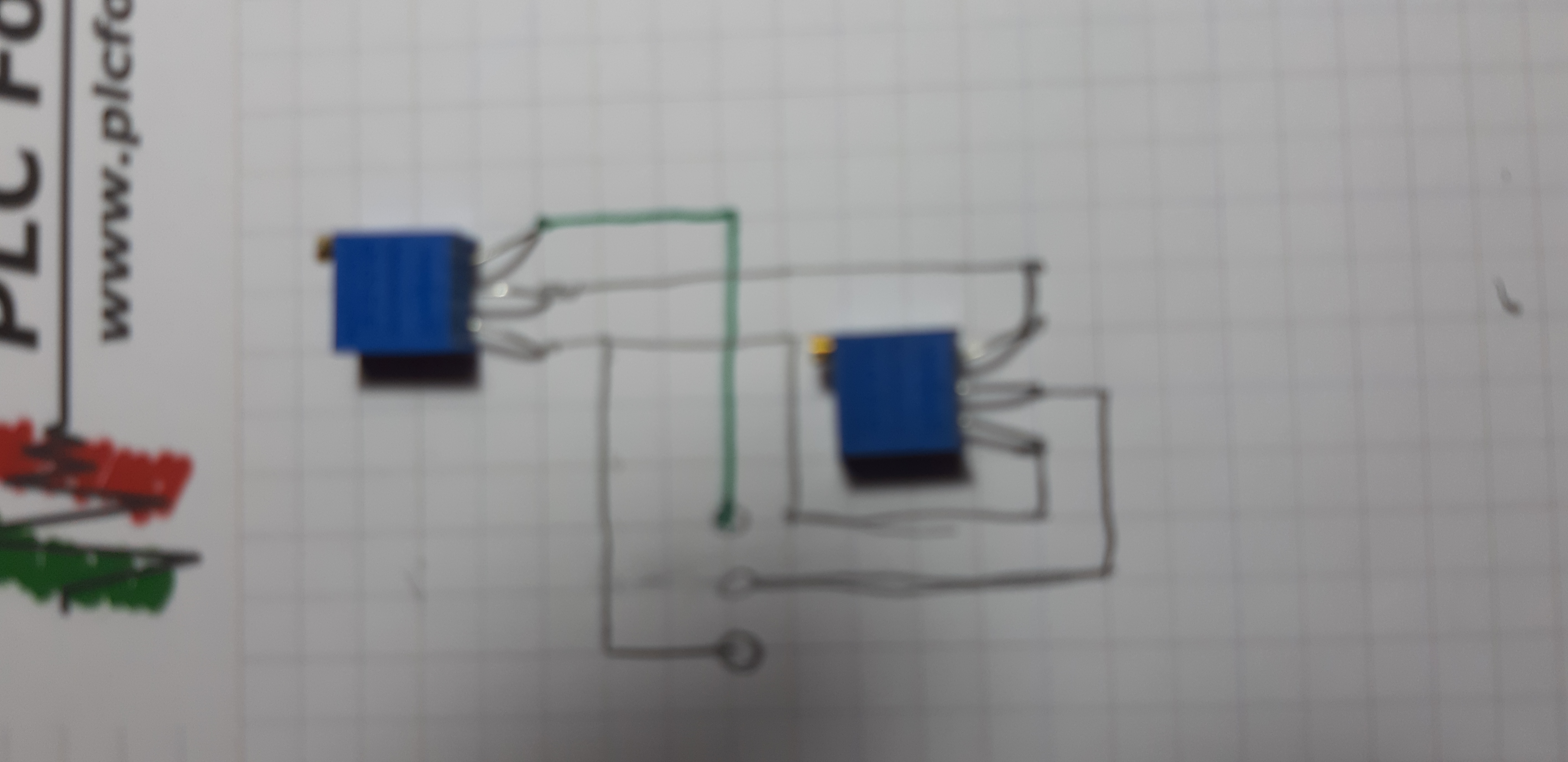

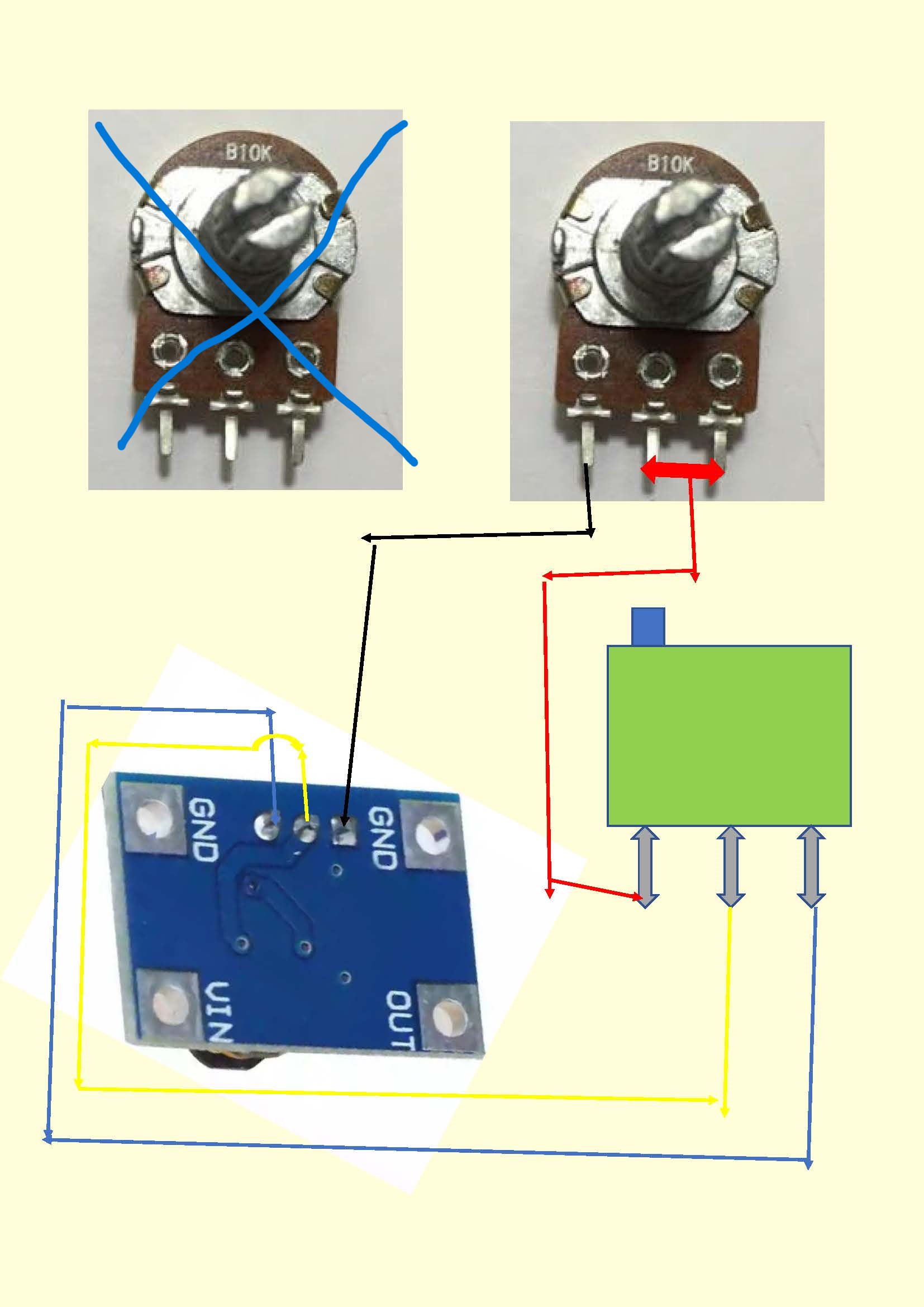

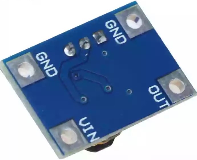

Sostituzione trimmer multigiri
393294651_20221107_1600501.thumb.jpg.242118ac674a4307a070799d610620ff.jpgQuesto è lo schizzo che fa riferimento alla tua foto lato saldature.
Ilpotenziometro in alto a sx è quello da 10k, i 3 cerchietti in basso sono i 3 fori dei reofori su cs, il potenziometro in basso a dx, è quello per la regolazione fine. Io userei un secondo potenziomentro da 10k lineare.
H9a6cb81f9c284dc7a72a335959f9b52fX.thumb.webp.fd5445691b7aa8b18d025f567fba3eee.jpg.2590f2c42460052c4b5fe6573d277c88.jpgOk grazie 1000 tenterò nell'eseguire il tuo disegno.👍
per foto intendi questa.
Modificato: da sebastiano58
Tutto sta a capire se il terzo pin è collegato a qualcosa.
1 ora fa, sebastiano58 ha scritto:
per foto intendi questa.
Si.
Verifica quale dei 2 pin estremi è collegato a GND, quello è il pin coune ai 2 potenziometri. Io ho supposto fosse quello a sx guardando la foto.
Aggiornamento, ho controllato con il tester per vedere se c'è continuità il tester lo posizionato dove emette il suono e ho notato che al GND non squilla con nessuno dei due pin esterni, mentre se controllo il pin quadrato (a dx della foto), con il positivo OUT squilla. Invece se posiziono il tester il ohm con il GND mi segnala questo:   pin quadrato 9,20Kohm, pin centrale 1 Kohm e l'altro 200ohm. Sapete decifrare il tutto?
Adesso il ho chiuso la scatola dove c'è tutto il circuito con una configurazione dettatami da un amico locale, (ma non so se è quella corretta). Allego un documento.
Alimentatore originale da 12V modulo step-Up  -  IN
OUT modulo step-Up - posizionato a 13,8V che alimenta la batteria al piombo da 12V 7Ah
La batteria alimenta un’altro modulo step-Up che supporta i 3A  regolato a 12V che a sua volta alimenta il Router.
Al positivo della batteria o messo un fusibile da 3,15° e all’OUT del primo modulo ho collegato un mini voltmetro proprio per controllare costantemente a che tensione si trova la batteria. Per adesso sembra funzionare, ma ripeto non so se è il cablaggio giusto in questi giorni proverò lo schema dettatomi da Livio. Il potenziometro è quello di 1K che regola il fine.
Spero di non aver detto qualche cavolata.
329333137_Schemaperregolaregrossoefine.thumb.jpg.70d32fc217efc8e9f1e1c214a39f5d83.jpg
Modificato: da sebastiano58
Così come è disegnato puoi toglere il potenziometro tondo, misurare la resistenza che c'è tra il pin di sx ed il centrale, e mettere un resistore fisso
