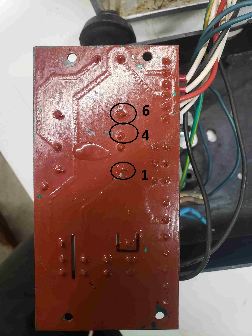

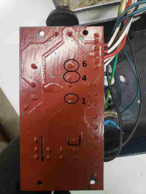

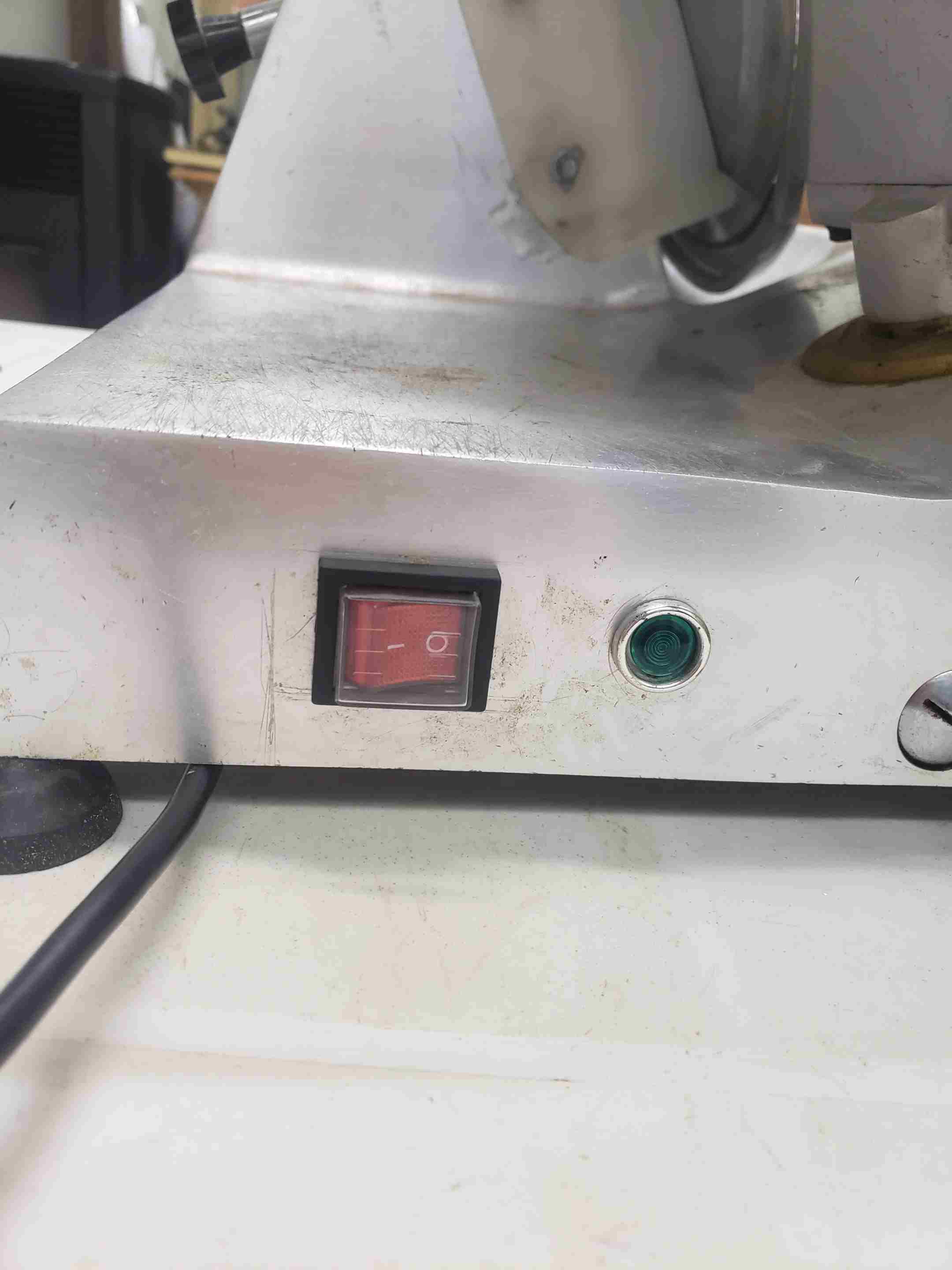

affettatrice non si accende
Il 5/11/2022 alle 11:10 , Stefano Dalmo ha scritto:
Io non credo sia un problema degli interruttori , ma della scheda .
Intanto se vuoi vedere se l'affettatrice gira ,   collega la linea ai due cavi neri .
Prima di smontarli segnateli a scanso di equivoci , poi se funziona vediamo come e se si può arrivare al problema sulla scheda.
ho provato il motore ed funziona
17 ore fa, piergius ha scritto:
Come accennavo più sopra, il Motore attualmente è collegato a V e W,
mentre l' alimentazione a L1 e L2.
Se le scritte sono corrette, potrebbe darsi che il Trasformatore prenda Tensione tra L2 e L3, e quindi sia da spostare il filo marrone
- Magari puoi controllare col Tester in Ohm i piedini 1 e 4 del Primario del Trasformatore che non sia interrotto ;
e dove c' è Continuità relativa tra L1, L2, L3, i 2 capi del Portafusibili, i capi del Primario.
Buona notte !
se 1 ed 4 sono questi non rilevo nulla è interrotto ed anche tra 1 ed 6 è interrotto
Modificato: da martin1984
volevo chiede prima di iniziare la modifica , se posso mettere un interruttore normale da 16a per azionare il motore ed eliminare la scheda ?
Certo che si
2 ore fa, martin1984 ha scritto:
mettere un interruttore normale da 16A
Ovviamente 16A Bipolare.
Buona giornata !
Modifica fatta , ora funziona tutto
Perfetto!!! Grazie per la condivisione 👍
