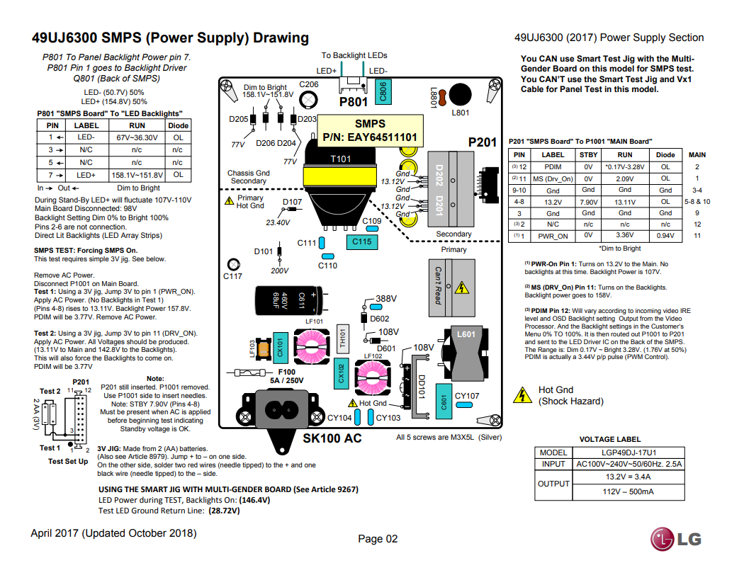

LG 49UK6200PLA led rosso ma non accende nè da telecomando nè da pulsante fisico
Ciao a tutti, ho un problema con la seguente tv LG 49UK6200PLA, da una prima occhiata la tv si presenta con led rosso, andando a premere il tasto power da telecomando o fisico vicino alla tv questa si è accesa (in teoria almeno sparisce il led rosso) soltanto 3 volte su 100 tentativi (non si sente nulla e non si vede nulla), misurando tutte le tensioni dell'alimentatore come dal pdf allegato le tensioni sembrano tutte esatte, ho fatto la prova con scheda madre staccata e JIG 3v, dovrei vedere la backlight retroilluminata o no? Non capisco se c'è un doppio problema (barre + scheda madre) o sono io che mi son perso qualcosa
Grazie a tutti in anticipo
