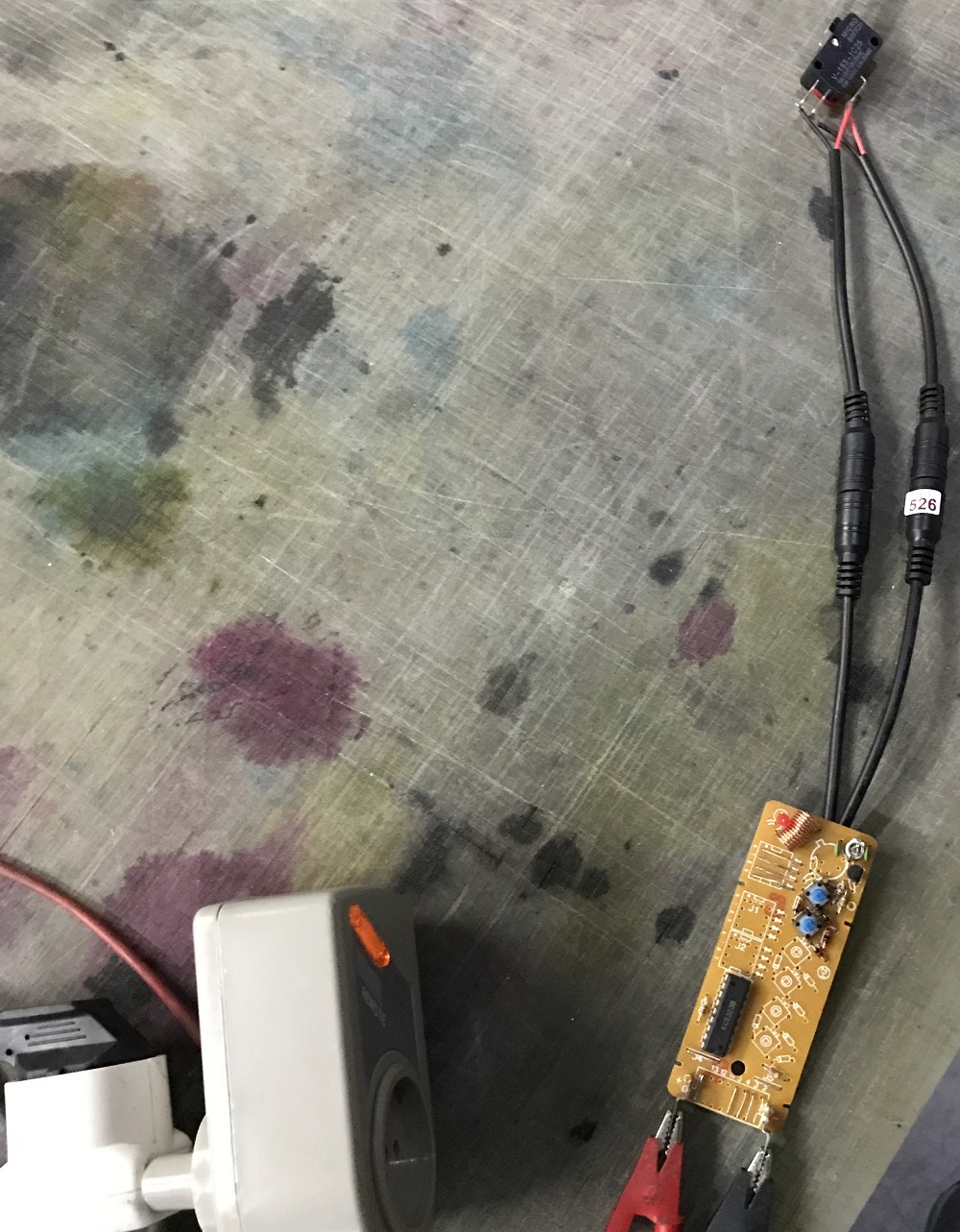

poster Inserito: 26 ottobre 2022 Segnala Inserito: 26 ottobre 2022 (modificato) Salve, volevo sapere dalla comunity se esiste o come realizzare una spina / presa da inserire tra attuale spina e presa a muro esistente che sia comandata esternamente da interruttore di fine corsa classico, però per necessità di sicurezza vorrei che il filo di alimentazione che va al fine corsa sia in bassa tensione 12V. Riassumendo interruttore esterno a basso voltaggio che tramite relè apra e chiuda un circuito interposto tra normale presa e spina classico 220V. Modificato: 26 ottobre 2022 da poster
Maurizio Colombi Inserita: 26 ottobre 2022 Segnala Inserita: 26 ottobre 2022 Il 26/10/2022 alle 17:19 , poster ha scritto: interruttore esterno a basso voltaggio che tramite relè apra e chiuda un circuito interposto tra normale presa e spina classico 220V. Expand Non è nulla di eccezionale, ti servirà un trasformatore 230/12, un relè monostabile con bobina a 12 ed un contenitore per metterci dentro tutta la mercanzia.
poster Inserita: 27 ottobre 2022 Autore Segnala Inserita: 27 ottobre 2022 (modificato) Grazie Maurizio, intanto che attendevo qualche risposta mi è venuto in mente che potrei utilizzare una di quelle prese telecomandate già pronte, belle compatte e gia "inscatolate"... e collegare ai piedini dello switch del pulsante del telecomando il mio interruttore di fine corsa. Rimane però il problema che i pulsanti dei telecomandi sono dei pulsanti e non degli interruttori ! qualche suggerimento in merito ? Modificato: 27 ottobre 2022 da poster
poster Inserita: 11 dicembre 2022 Autore Segnala Inserita: 11 dicembre 2022 (modificato) Anche se dal forum non ho avuto molto aiuto, volevo postare qui di seguito la mia intuizione, tradotta nella realtà. Il tutto funziona alla grande, rimane soltanto il problema del mio precedente dubbio, dove dichiaravo che gli switch dei telecomandi rimarrebbero sotto tensione costantemente, o l'uno (ON) o l'altro (OFF). Quindi con consumo della batteria. Considerando però che io utilizzo il dispositivo per solo alcune ore, non penso sia un grosso problema. In alternativa troverò un alimentazione compatta a 12V. Modificato: 11 dicembre 2022 da poster
mrgianfranco Inserita: 11 dicembre 2022 Segnala Inserita: 11 dicembre 2022 Scusa ma ti basta un relè/contattore con bobina 12 volt pilotato da quel microswich.. Come già detto nella prima risposta.. Un trasformatore 230/12 e un relè bobina 12vac
poster Inserita: 13 dicembre 2022 Autore Segnala Inserita: 13 dicembre 2022 Scusa ma non ti capisco, ai microswitch ci collego il relé e quello cosa fa ?... Puoi postare uno schema perché non riesco ad immaginarlo. E comunque vedo che parli di un trasformatore 230/12 V quindi andiamo ad usare 220V esternamente alla presa !?
poster Inserita: 17 gennaio 2023 Autore Segnala Inserita: 17 gennaio 2023 (modificato) Ecco il dispositivo all'opera, in seguito verrà sistemato meglio. Qui il telecomando è alimentato esternamente, poi metterò batteria 23A con interruttore così da poterlo spegnere ogni volta che non viene utilizzato, in modo che il telecomando non rimanga sempre attivo. Modificato: 17 gennaio 2023 da poster
