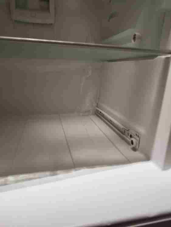

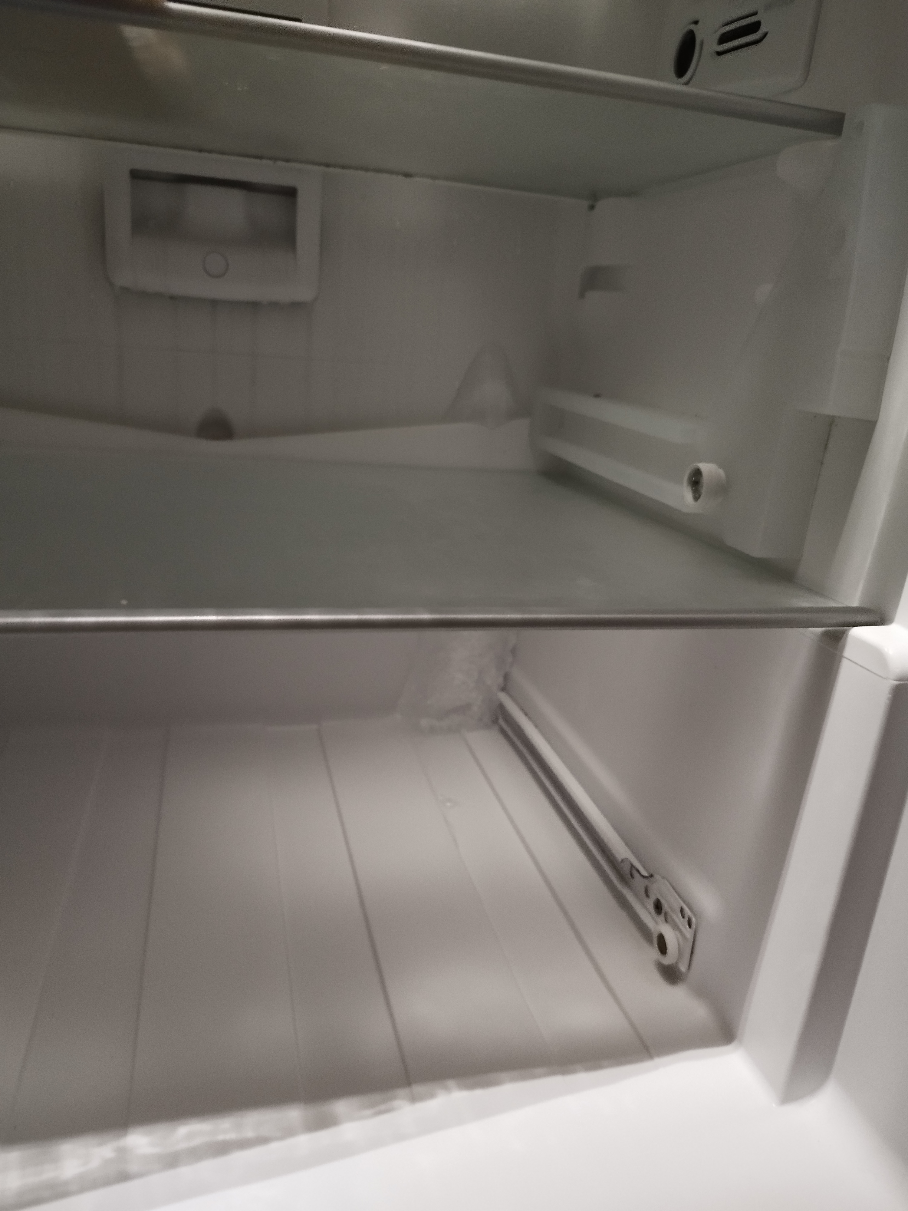

brottollo Inserito: 26 ottobre 2022 Segnala Inserito: 26 ottobre 2022 Buonasera, ho un frigorifero Whirlpool WBC35452 lasciatoci dal vecchio proprietario quando abbiamo comprato casa l'anno scorso. È stato spento svariati mesi prima che venissimo a vivere in questa casa e già dopo qualche settimana di utilizzo abbiamo notato che la temperatura interna è più bassa di quella indicata dal display esterno( uso un termometro nel frigorifero per controllare la temperatura di un farmaco delicato che uso), in più si forma del ghiaccio nell'angolo in basso dietro il cassetto delle verdure. Ogni 10 giorni circa tolgo il ghiaccio perché se non lo faccio aumenta le dimensioni e mi crea condensa nel cassetto e sul fondo del frigo uno strato sottile di ghiaccio/acqua(quindi tra il cassetto e la base del frigo) che ogni tanto gocciola al di fuori della porta. Vorrei sapere da cosa è dovuto, se è riparabile e in caso quanto verrebbe a costare dovendo chiamare un tecnico. Grazie mille
Stefano Dalmo Inserita: 26 ottobre 2022 Segnala Inserita: 26 ottobre 2022 Scusa ma vorrei sapere se è un combinato che ha al di sotto di questo vano un congelatore , comunque in tutti i casi da quanto vedo , quella zona ha perso l’isolamento termico per cui i tubi che passano da li portano il freddo diretto sulla parete del frigo , poi prima che questo si scongeli durante lo stop , il frigo riparte perché il termostato rileva la temperatura più in alto e l’acqua di condensa che scende verso il gocciolatoio Passato su quel posto , fà ogni giorno aumentare lo strato
brottollo Inserita: 26 ottobre 2022 Autore Segnala Inserita: 26 ottobre 2022 Si è un frigorifero combinato con sotto il congelatore.
brottollo Inserita: 26 ottobre 2022 Autore Segnala Inserita: 26 ottobre 2022 Quindi non è riparabile. A parte la scocciatura di dover togliere il ghiaccio ogni tanto non dovrebbe dare altri problemi o sbaglio?
Stefano Dalmo Inserita: 26 ottobre 2022 Segnala Inserita: 26 ottobre 2022 Si. Il problema rimane quello .
Stefano Dalmo Inserita: 26 ottobre 2022 Segnala Inserita: 26 ottobre 2022 Si dovrebbe sventrare dal posteriore una fetta di parete esterna , in corrispondenza del ghiaccio. Togliere il poliuretano espanso imbevuto di acqua , mettere qualche strato di isolamento più compatto sul lato della parete anteriore , rischiumare il tutto e richiudere il posteriore ermeticamente. Non è semplice.
brottollo Inserita: 28 ottobre 2022 Autore Segnala Inserita: 28 ottobre 2022 Bisognerebbe quindi chiamare un tecnico e dovremmo stare vari giorni senza frigorifero, tanto vale comprarne uno nuovo e provare a vendere, a poco, questo spiegando il difetto.
