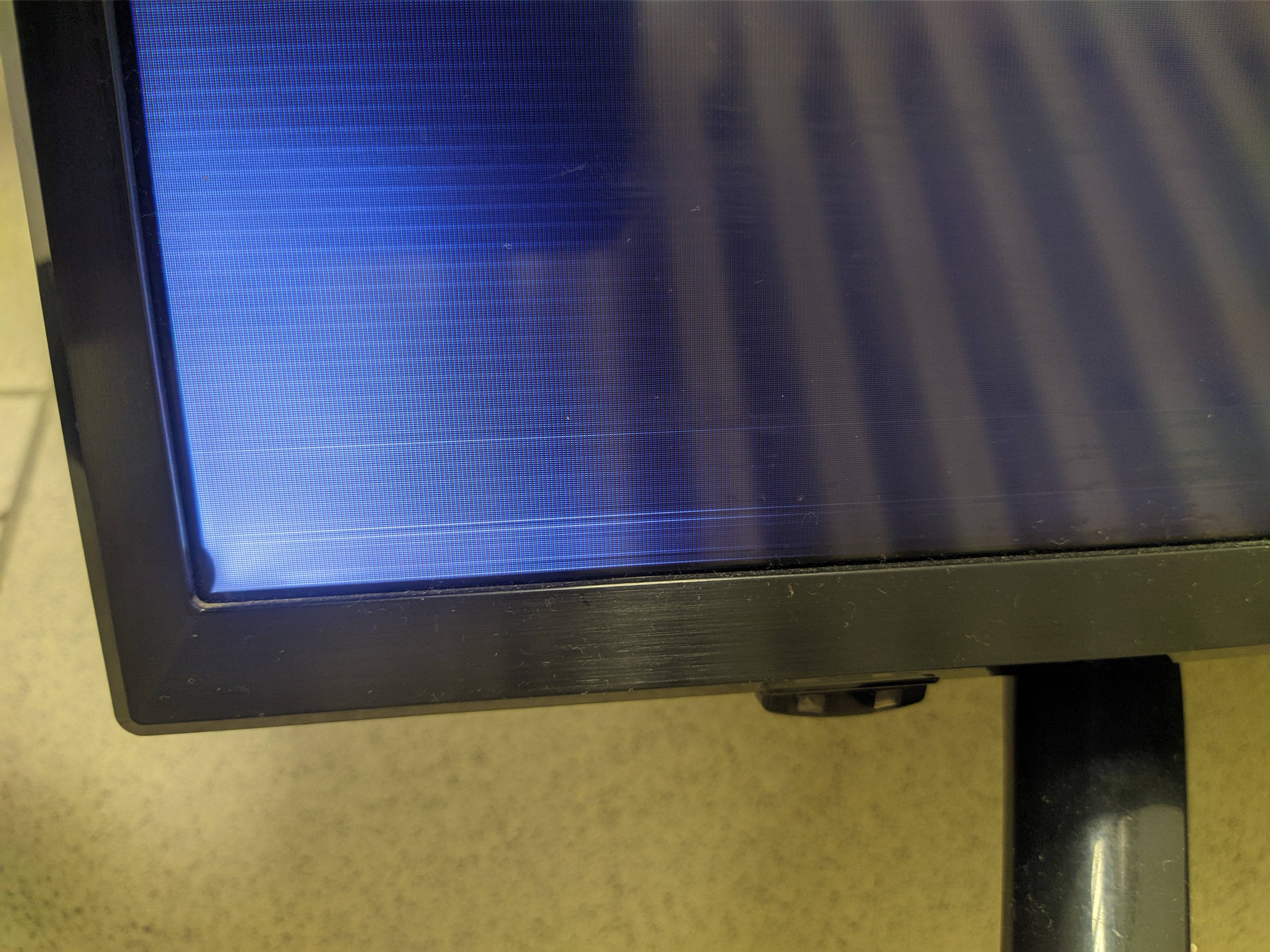

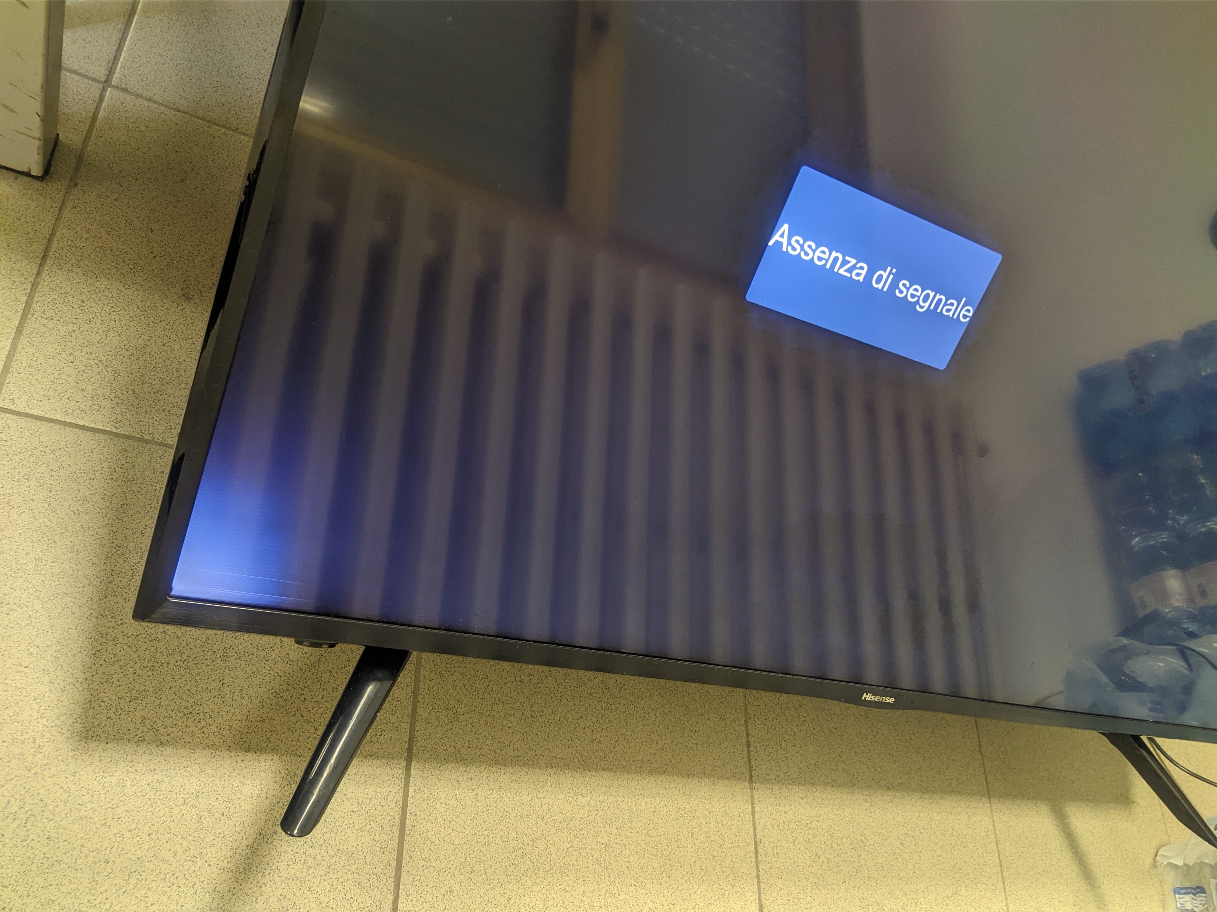

scossa1994 Inserito: 27 ottobre 2022 Segnala Inserito: 27 ottobre 2022 Salve a tutti ragazzi, mi sono imbattuto in un tv led hisense che mostra schermo nero, ho isolato alcuni pin(a caso, a tentativi purtroppo) e mostra perfettamente l immagine, unica cosa, vedo in basso a destra una "macchia" bianca e il pannello scalda parecchio in quella zona. Sapreste aiutarmi a capire il problema? Grazie mille P.s in riflesso si vede il termosifone in ghisa, non è un imperfezione del pannello
Riccardo Ottaviucci Inserita: 27 ottobre 2022 Segnala Inserita: 27 ottobre 2022 ebay per vendere le schede
scossa1994 Inserita: 27 ottobre 2022 Autore Segnala Inserita: 27 ottobre 2022 Anche se togliendo il nastro isolante sul pettine t con non vedo più il problema? In quel caso vedo "perfettamente " nero, la macchia che si vede spunta solo dopo un po causa calore . Altrimenti amen, vi ringrazio per le risposte
