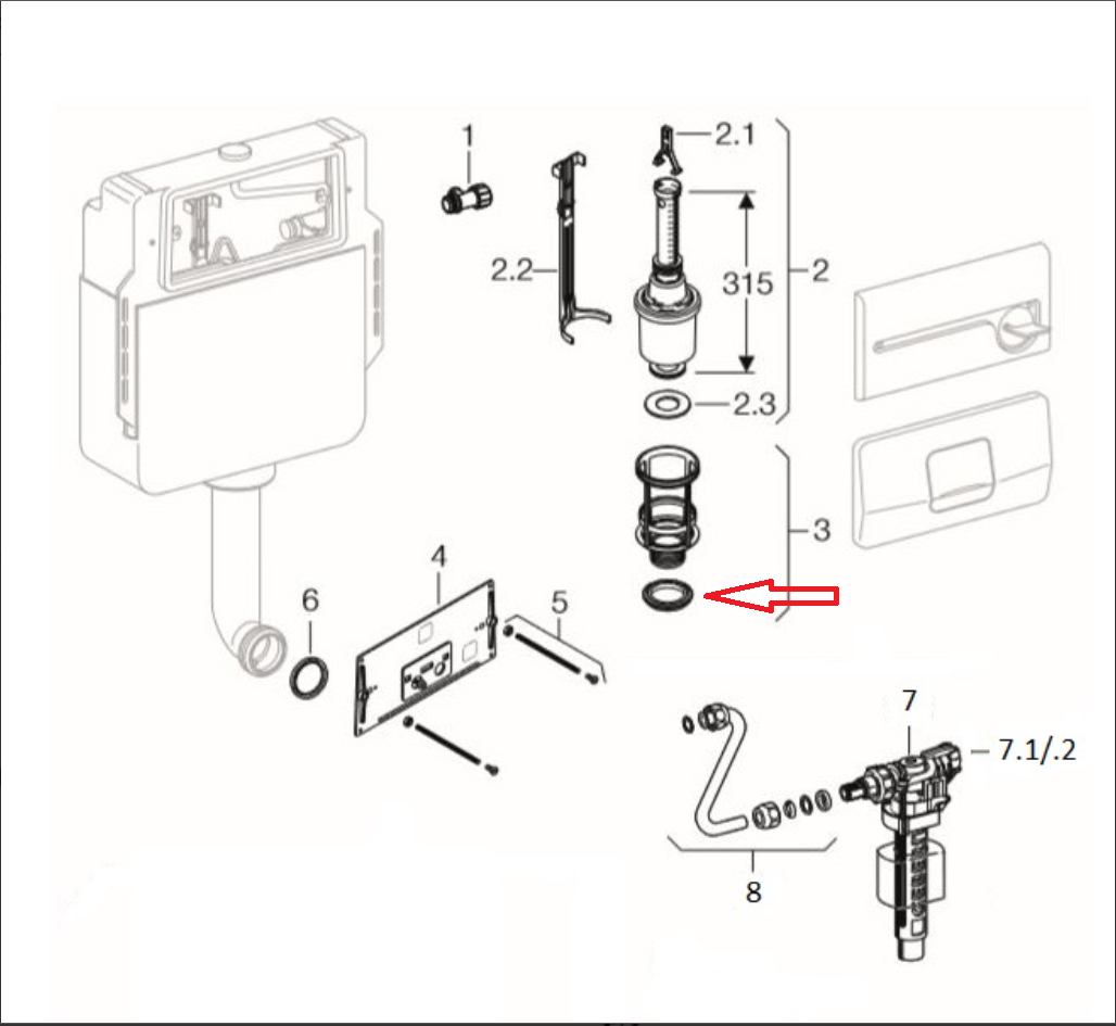

Cassetta a zaino e perdite
Salve a tutti,
Possiedo un B&B, dopo un pò di anni le cassette a zaino dei water accusano perdite rilevabili sul water e non a terra, praticamente all'interno del water è visibile un ruscello che con il tempo si ingrandisce. Mi chiedevo dato che passo sempre alla sostituzione della cassetta, quale componente è responsabile dell'accaduto di modo da intervenire solamente su di esso, grazie
Se si trova il ricambio , va sostituito il tampone .la gomma che chiude il foro centrale , per intenderci.
Ma prima va visto se il livello dell'acqua si alza oltre  la cannula centrale del troppo pieno . In questo caso va sostituito il galleggiante.
Grazie della risposta, per il galleggiante ho inteso perfettamente, la gomma che chiude il foro centrale, è la guarnizione che esce fuori dopo che smonti tutto, all'altezza della tubo di cacciata in basso?
È la guarnizione semicircolare che sale e scende per aprire e chiudere.
Sgancia il blocco in evidenza e sotto al tubo mobile trovi la guarnizione  . Nella foto si vede a malapena.
Capito, non centra il peso del tubo interno mobile? Le guarnizioni le vendono anche se non sono proprietarie?
Questa?
Cerco di dirigerti sul componente ma mi sfuggì sempre su altro .
La campana è la N°2 e la guarnizione sta lì sotto n °2.3 .
La trovi in tutti i termoidraulica.  O  con il campione o la marca  .
Capito, adesso trovare la guarnizione esatta compatibile ogni volta è difficile, nel senso che ti spingono a prendere una cassetta nuova..
 Smonta una campana , tanto è a incastro , basta girarla ,  e vai in termoidraulica. Altrimenti la cerchi sul web con il nome della cassetta .
